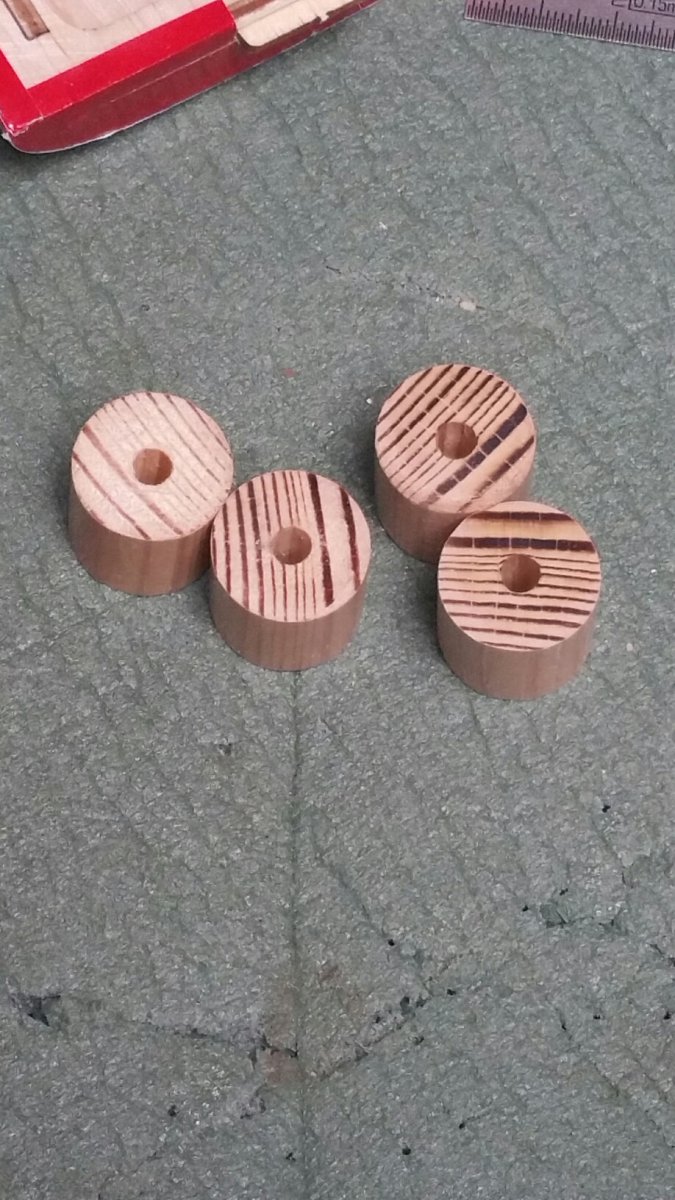

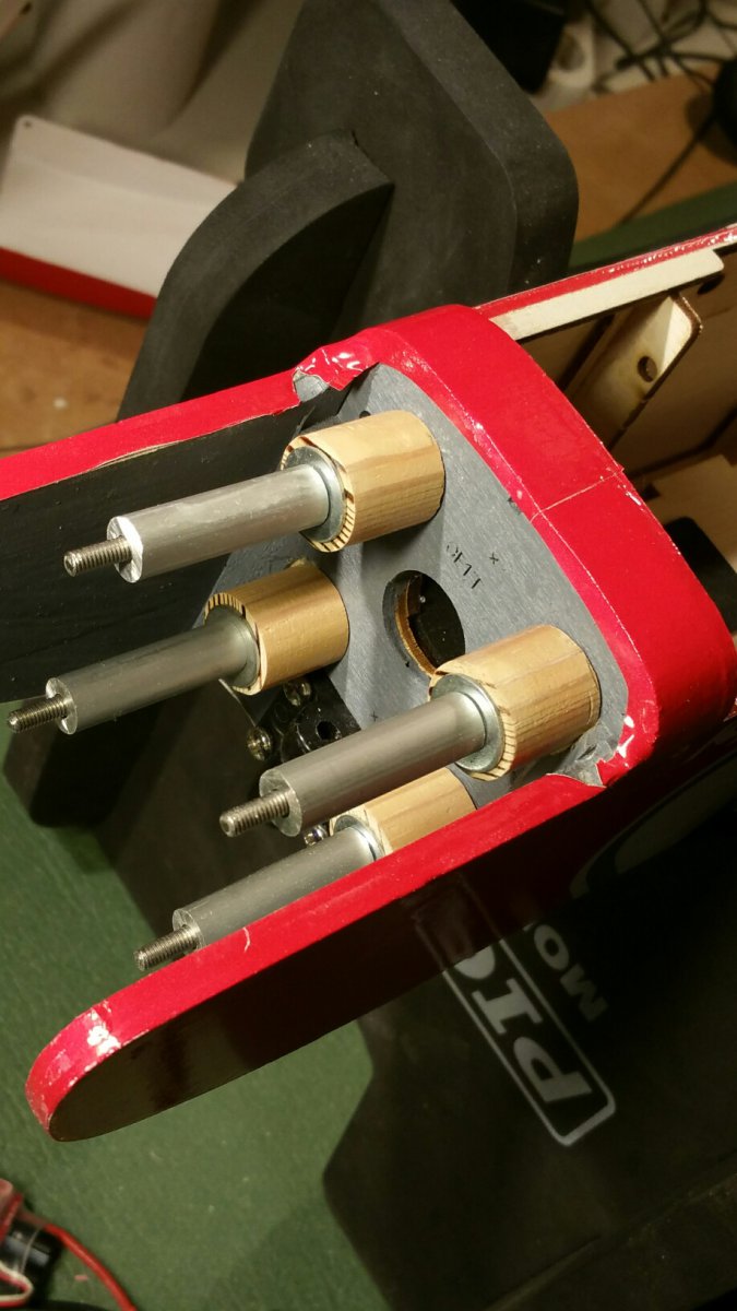

Ik heb gisteravond even van een stuk rondhout (20 mm) vier stukjes gemaakt.
Qua nerf ook niet je dat (en dat zagen we natuurlijk van tevoren wel aankomen . . .)
Of niet? ;)
jan.
Waarom 20 mm en niet de volle lengte?
Als je daar een wat dikker GfK matje om wikkel is dat omdat het langer is veel sterker.
(hoe dunner een houten ring hoe eerder hij splijt)
Waarom 20 mm
Omdat ik dat toevallig heb liggen.
Ik vind de combinatie met die aluminium dingen wel mooi, eigenlijk . . .

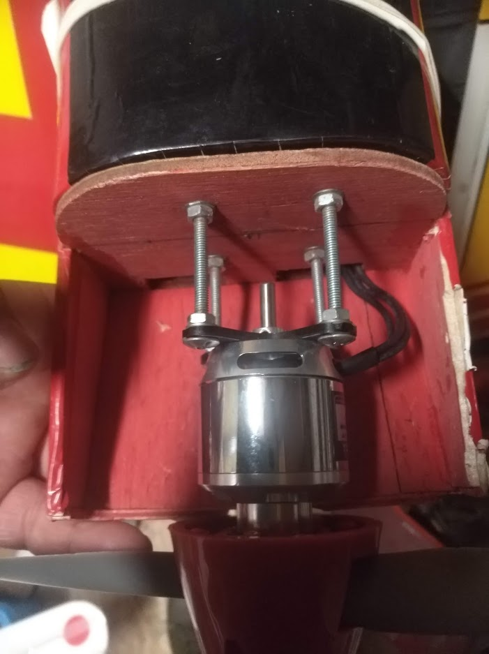

Ik kan me werkelijk niet voorstellen dat deze dingen het onder druk gaan begeven.
Je moet 't natuurlijk niet zo vast aandraaien dat alles tot moes gaat; vast is vast, en het wordt enkel op druk belast.

Een beetje ca in de gaatjes van het hout is misschien wel wijs.
Die GJ aandraagt is de meest algemeen, simpele en voldoende sterke oplossing.

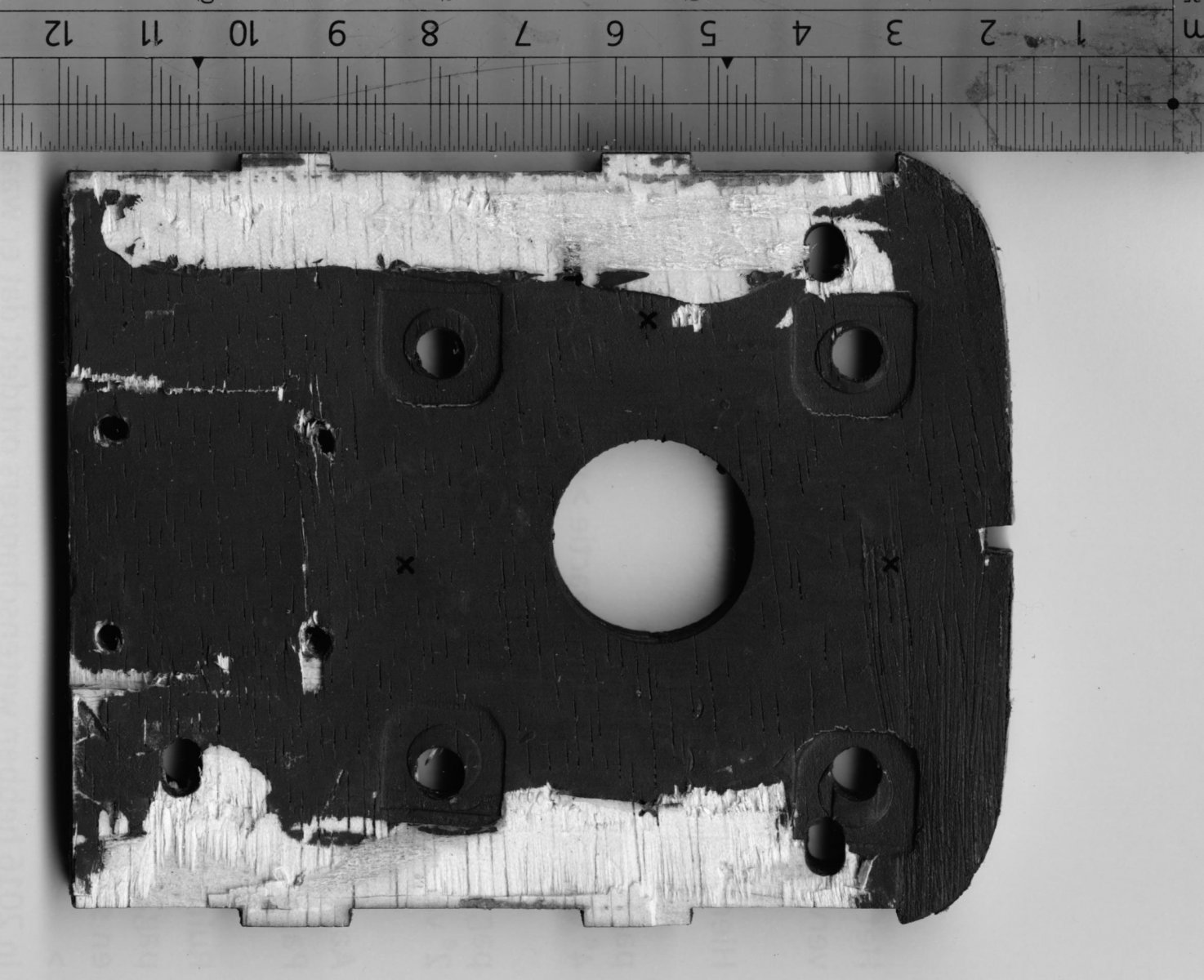

Ik heb een andere tic... erger dan de passie van Jan... Een 'Gronings' wantrouwen in moderne ARF gekregen... 'enzoot'... sloop voordat er gebouwd kan worden... :D Ik wijs er naar en weet dat het fout zit...
Vervang geperst plee papier maché... gooi het eerst op de scanner... en verbeter...
Het is echt zeer slap houdsel... de motorsteun pers je zo in het hout... 't zullen wel de weekmakers zijn...
Doe een greep in mijn houtvoorraad... wat niet ruikt naar een Ikea magazijn vol met luchtledige 'kastplanken'...
Na copy, paste, plak een print... kneed ik het tot iets wat me zint :yes: Hobby mag tijd kosten?... Klaar is het nooit...

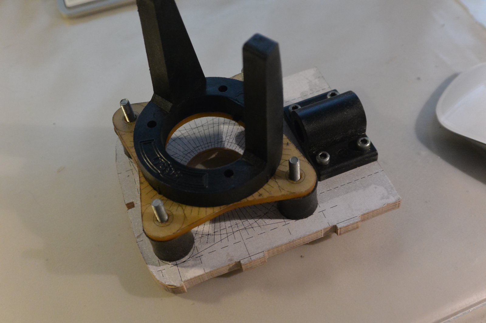

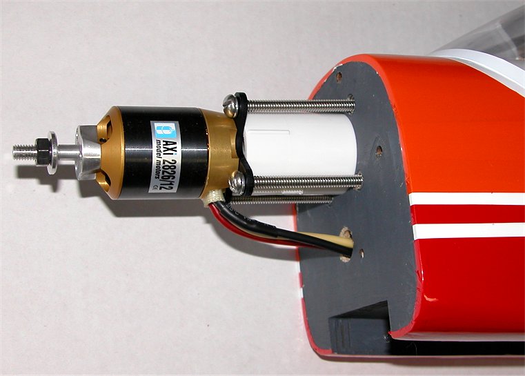

Er staat een Calmato hier op het forum te koop die ook de motorbevestiging heeft die ik voorstelde.
GJ

Alleen dat Engelse draad doet wat onwennig aan. En ik zou alu buis hebben genomen...

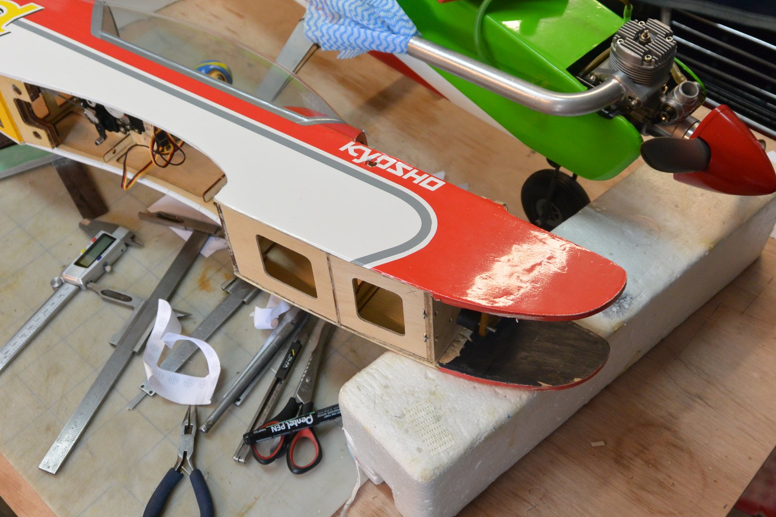

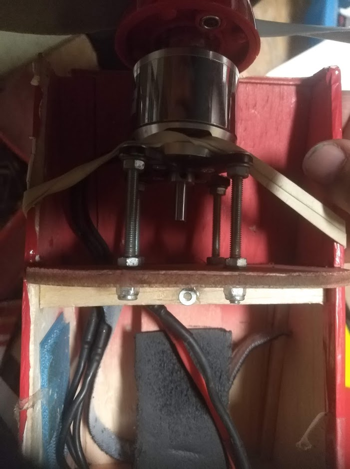

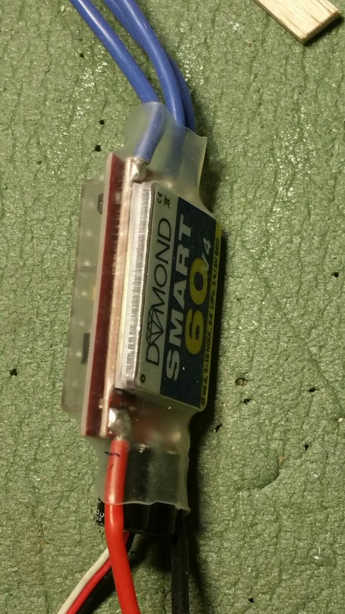

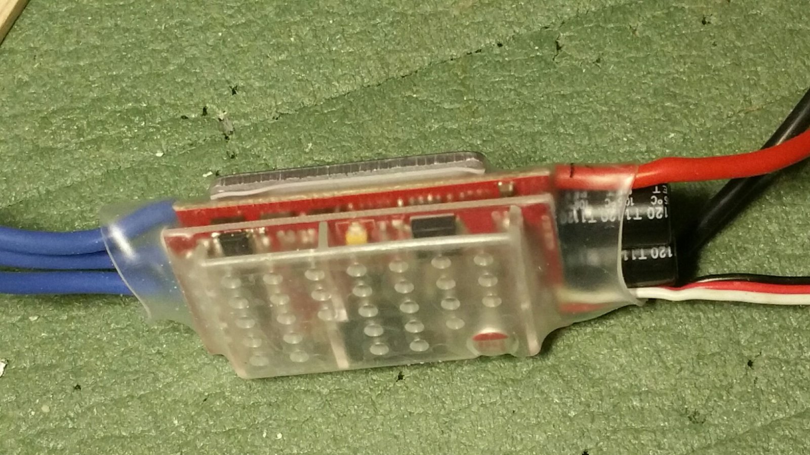

Kyosho stelt voor de regelaar tegen de wand te plakken 9achter de motor wordt toch wel een geprits, geloof ik)
Aan welke kant moet het tape/klittenvand?
Deze?
Of deze?

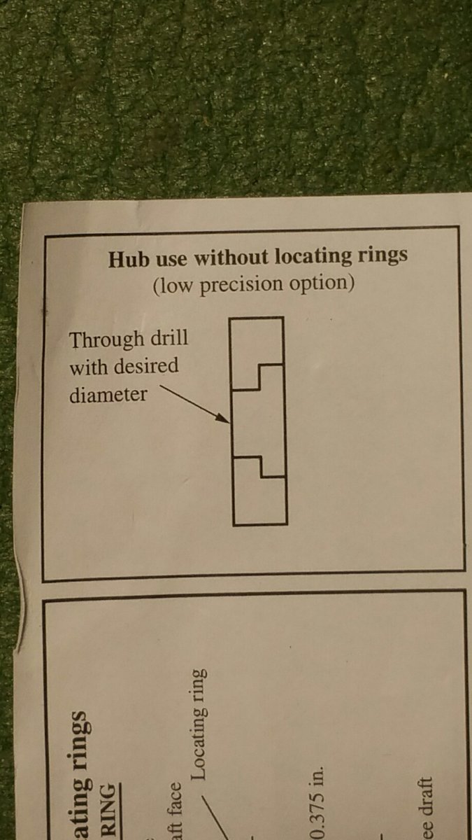

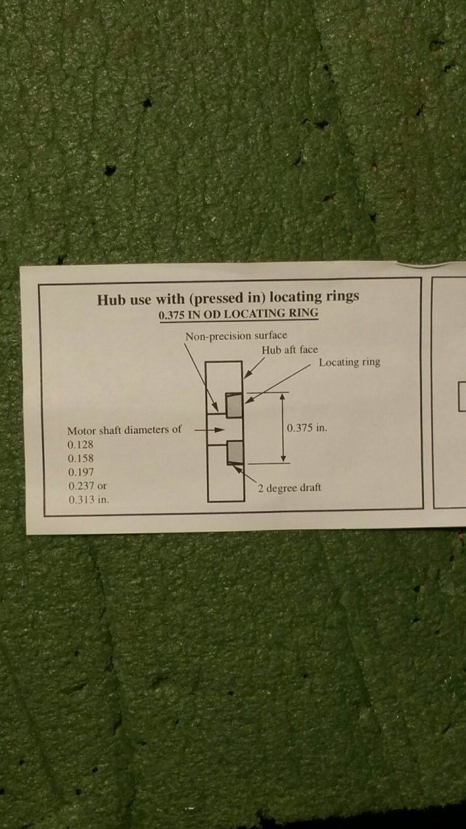

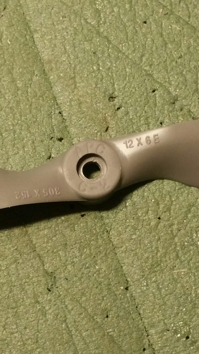

Volgende vraag: is er een truc om een mooi ga in de prop te krijgen?
Hij is nu echt te klein en de de grootste meegelevde centreerringetje is nog steeds te klein . . .
Dis is wat APC er over zegt.
Dat wordt dus boren, lijkt het.
Hoewel: ik heb ergens nog zo'n ding!
Maar, hoe pas je dat precies toe?
Lijkt me dat je daar een conisch gat mee maakt . . .
Ik hoor het graag.

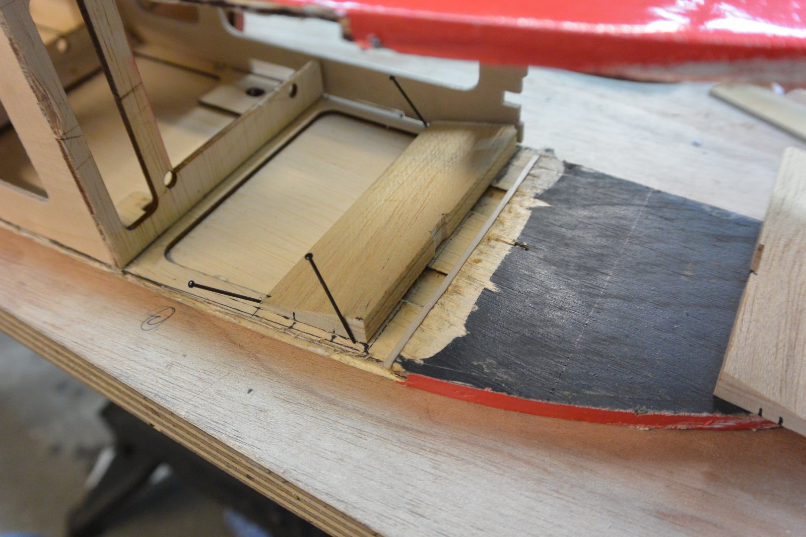

Het klitteband, of dubbelzijdig tape op de plastic kant, het alu van de regelaar zit op de fets dus dat word warm.
Je oplossing is mooi geworden, ik zou het hout nog even mooi beitsen, wordt het een klassieker, zelf had ik wortelnoten genomen, mooiere vlammen in het hout.
De prop..
Raar dat het niet past, dan is de meenemer 8mm of zo?
Maar de enige manier is ruimen met een ruimer.
Als het maar heel weinig scheelt zou je een boortje kunnen nemen.
