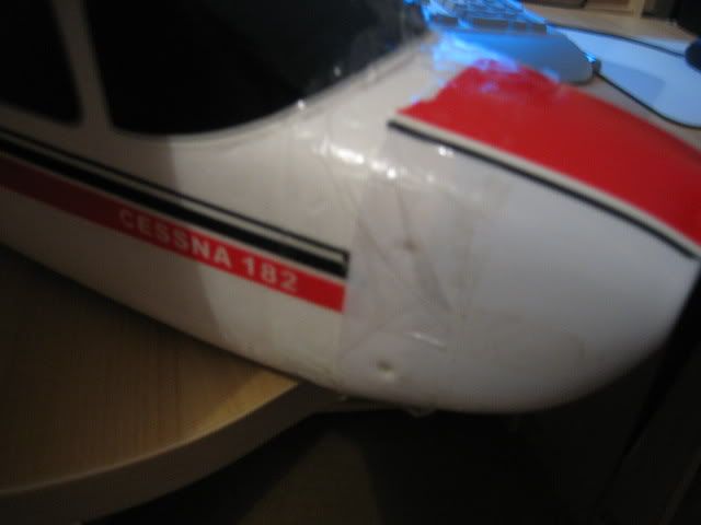

De neus is weer oké, zojuist heb ik hem weer aan de romp gelijmd. Hij is door de klap op sommige plaatsen wel iets korter geworden dus ik moest flink duwen en trekken. Met touwtjes heb ik het geheel strak getrokken en nu ligt `ie te drogen. Helaas ben ik wel 1 stukje piepschuim kwijt, de piloot krijgt het nu erg koud, haha. Ik plak er wel een stukje zwarte gaffa-tape over, dan lijkt het ook weer netjes en is het gaatje dicht.

Mijn Cessna is inmiddels weer helemaal vliegklaar. Hierbij twee foto's voor en één na de herstelwerkzaamheden (gemaakt met m'n mobieltje dus vrij slecht)
Groet, Benno

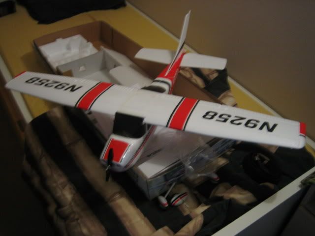

Die cessna! Echt niks meer van over! Dan vallen mijn crashes nog mee ja en inderdaad dat plastic kapje is niet erg fijn nee.
Gesoldeerde regelaar meteen maar even vastgeplakt zodat ie niet weer een enorme schok zou maken.
Vleugel met 2 sateprikkers binnenin en vastgeplakt met lijm (erg sterk!)
Om ff geen megapost te maken piccie van hoe mijn neus nu is:
http://i92.photobucket.com/albums/l5/Pindaman/IMG_0210.jpg
Vliegtuig in geheel (netties toch? heb em ook nog maar 3 dagen :P):

Tja, ik ga na 4 keer vliegen natuurlijk niet meteen een andere kopen, deze bevalt me prima.
Ik koop overigens nog geen nieuwe romp, het is natuurlijk een prachtige uitdaging om hem tóch weer aan de praat te krijgen.
Het toestel is inmiddels weer helemaal gelijmd en ik ga proberen om de motor weer recht te zetten dmv extra tempex of kraanleertjes o.i.d., zodat ik met de schroefjes de motor weer haaks kan zetten. Misschien wijst hij ook wel een beetje naar beneden omdat hij vanmorgen slecht de lucht in wilde. Ik hou je op de hoogte!
