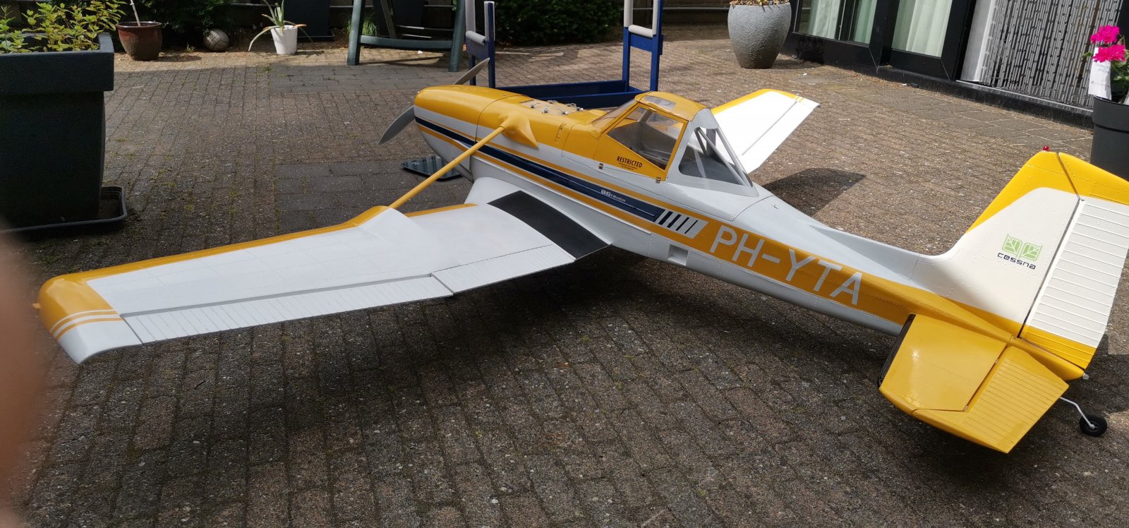

Cessna 188 AgTruck
Welke verf gebruik je?
Maar euh,mooi man petje af.
En te zeggen dat het met een ARFje begon.
Auto base plus gebruik ik. Bedankt! Ja, de ARF was geschikt voor Sportschaal vliegwedstrijden maar hij was aan een grote beurt toe. Toen maar besloten om hem te verbeteren voor F4H wedstrijden. Niet perfect maar zeker leuk!

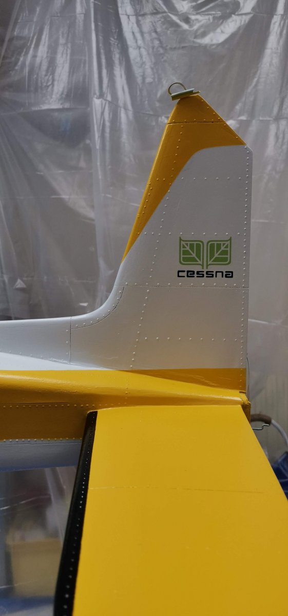

Klaar met zwart.
Nu alleen de logo op het kielvlak en een decal op de deurtjes. Dan is ie klaar om de clearcoat te krijgen.

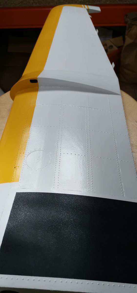

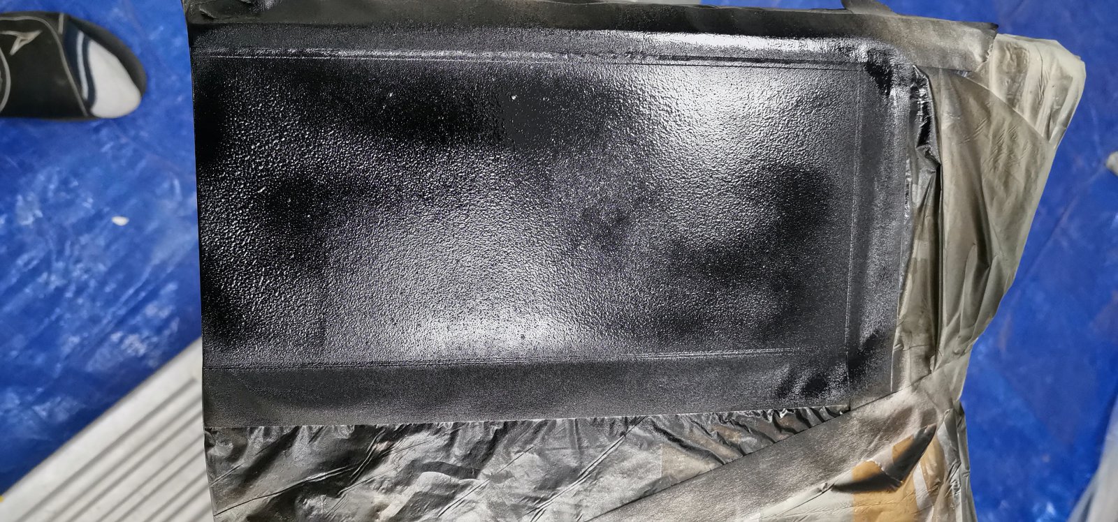

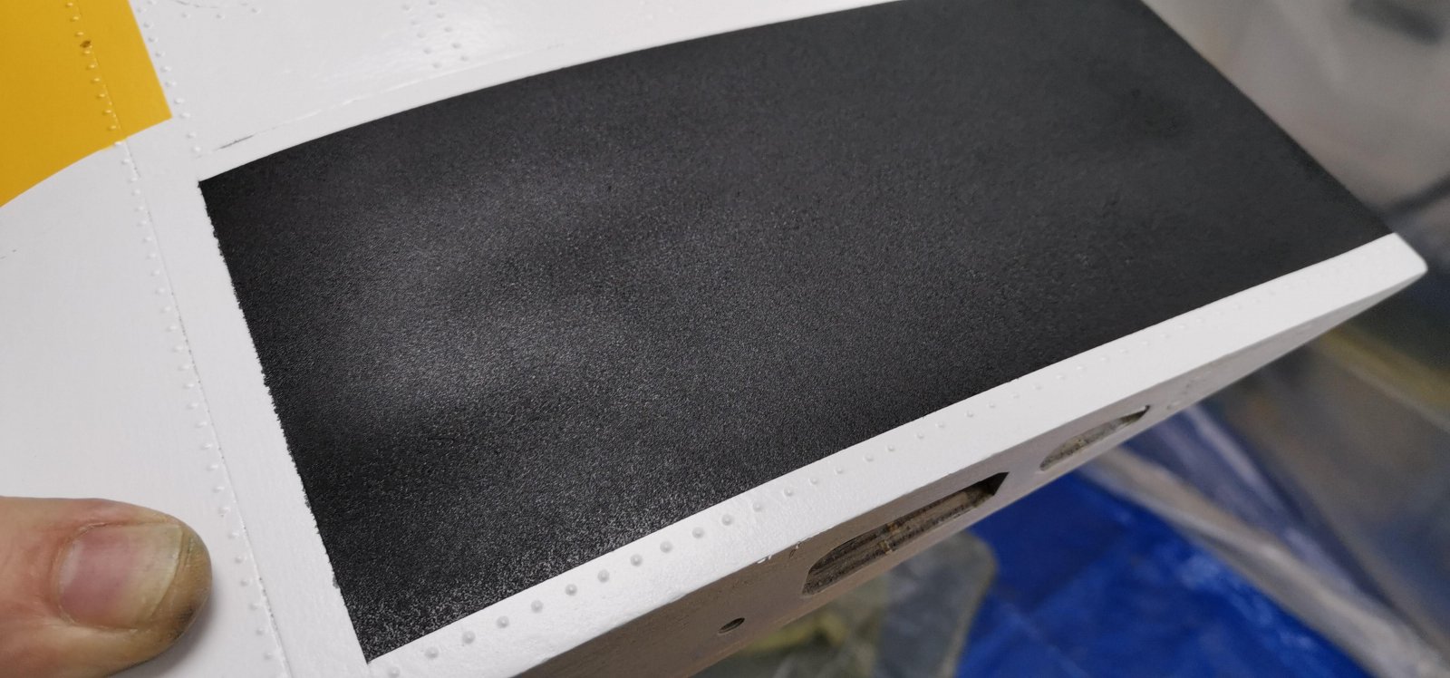

De loopvlakken op de vleugels:
1. Afplakken
2. Zwart spuiten
3. Met een verfzeefje microballoons op de natte verf strooien
4. Afblazen met de spuit
5. Nog een keer zwart spuiten

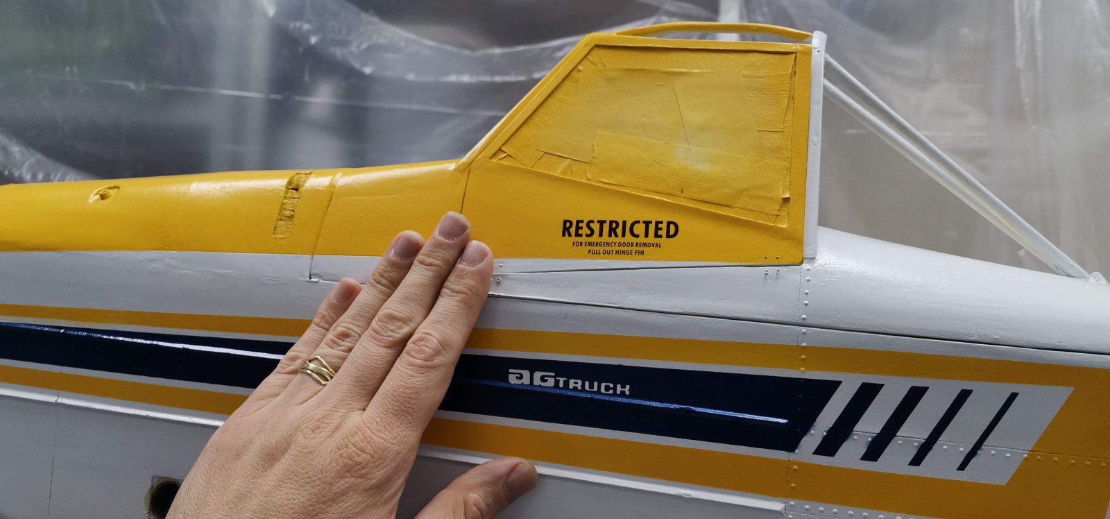

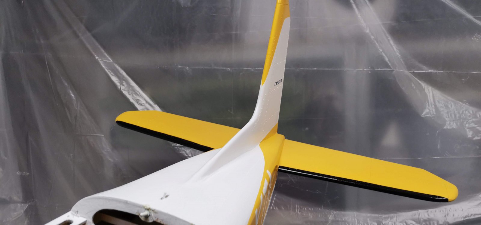

Inmiddels is alles ook in 2K transparante lak gespoten. Deze bestaat uit 3/4 hooglans en 1/4 deel matt, zodat hij straks niet te veel gaat glanzen.
Leuk dat de nieuwe roeren nog altijd lichter zijn dan de oude ARF variant. Niet veel, maar toch 5,5 gram lichter. Ze zijn in elk geval niet zwaarder geworden, zelfs al zijn de mijne ingedekt en voorzien van detail.

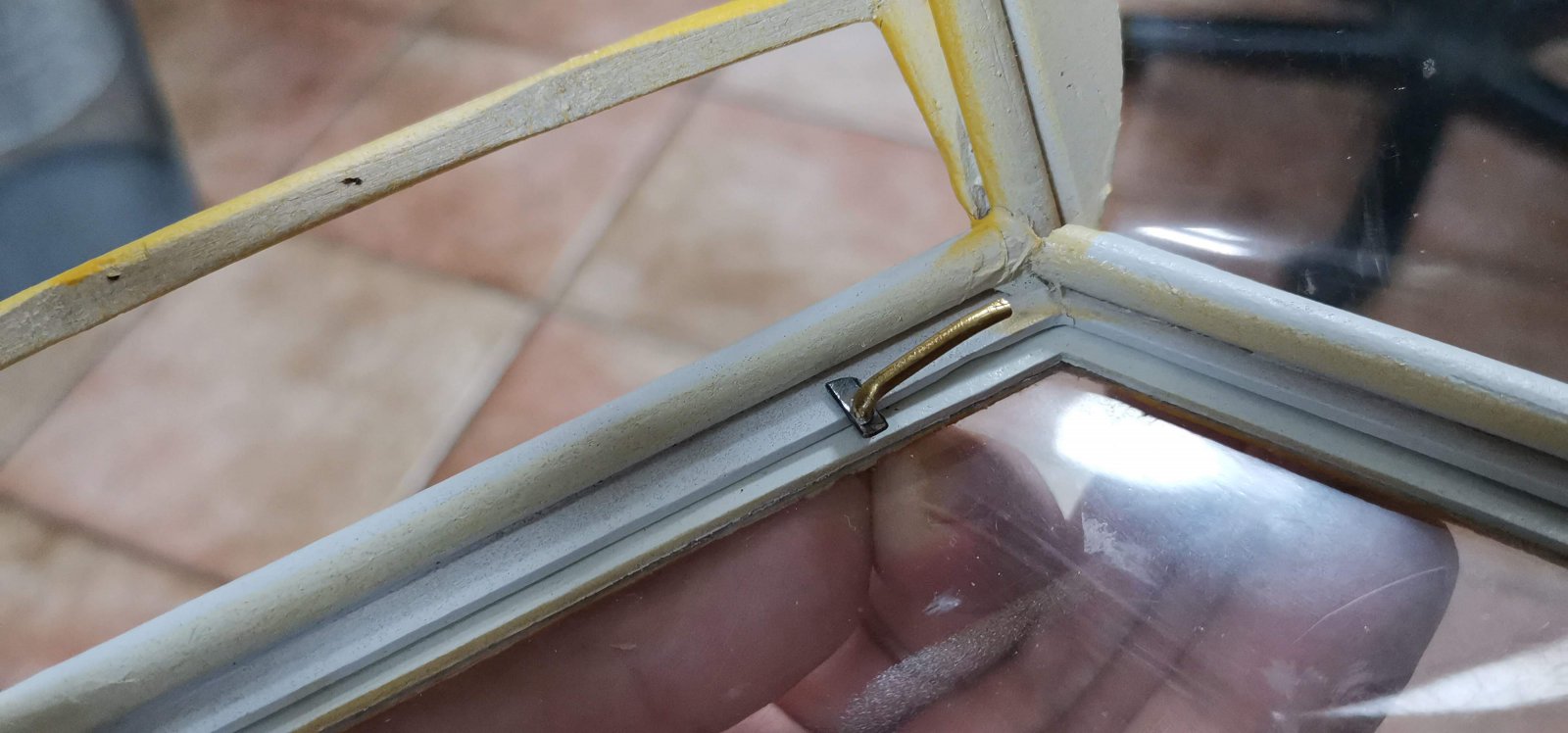

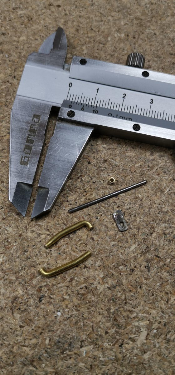

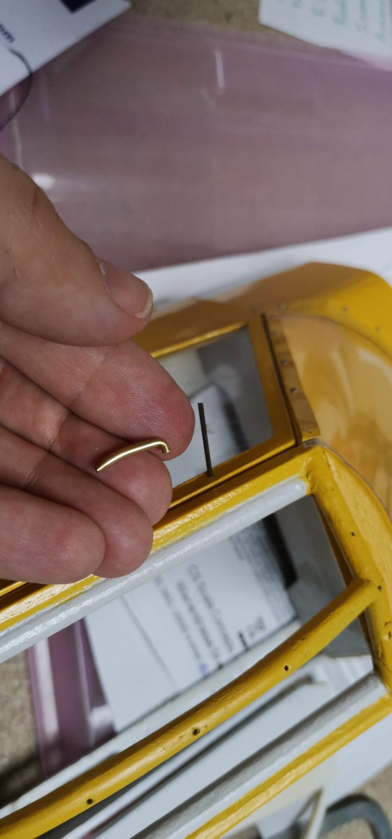

De deuren hadden nog sluitingen nodig, en deze zijn bijna helemaal schaal nagemaakt.
Ik heb messing buis gebruikt, gebogen om de juiste vorm te krijgen. Daarna een kleine spacer gemaakt van dezelfde buis, en deze gesoldeerd op een stukje 1,2mm staal. Een klein stukje staalplaat met een gaatje erin dient als haakje die het deurtje dicht houdt. Aan de binnenkant zit ook een greep, net als in de echte.
