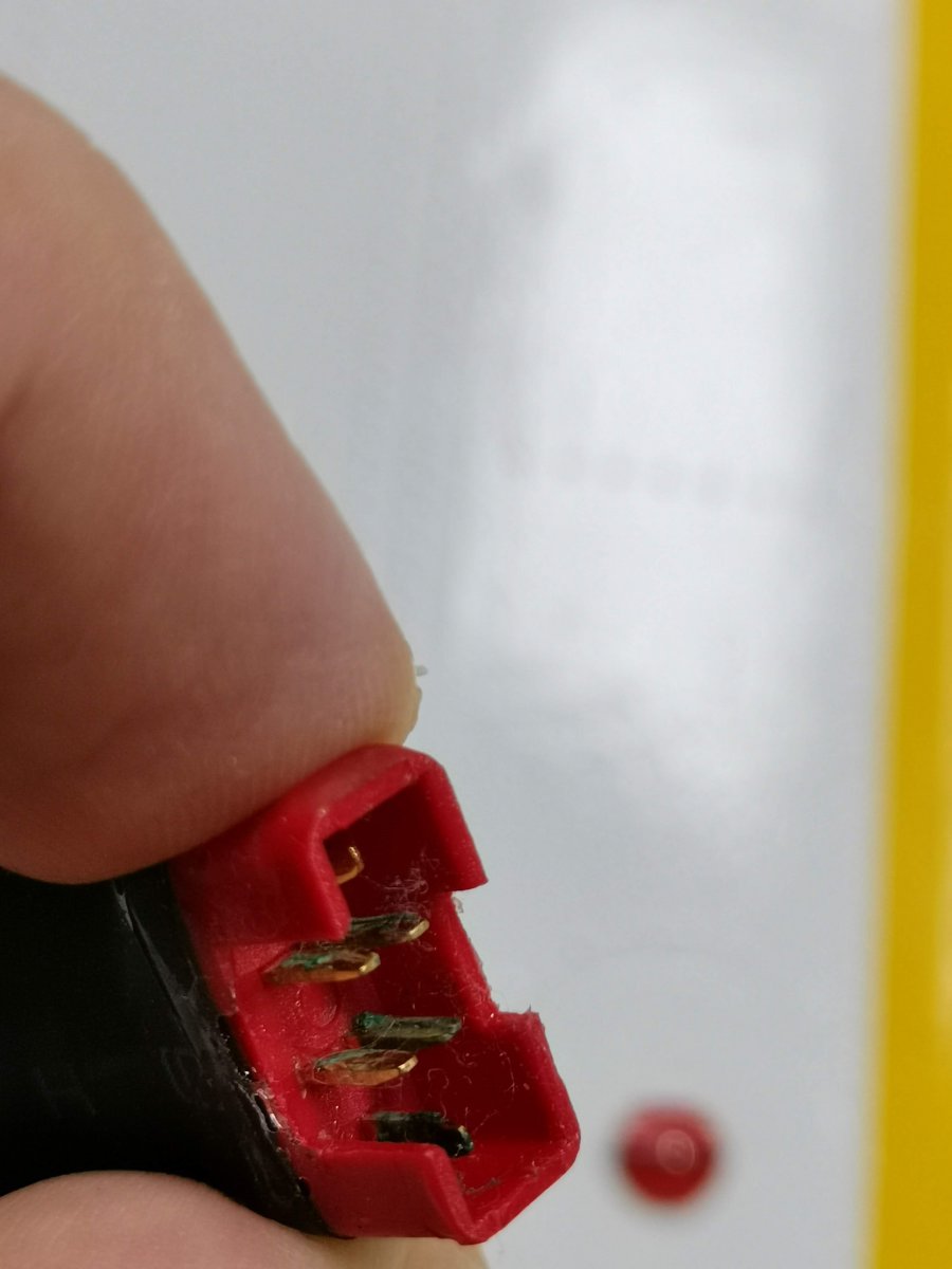

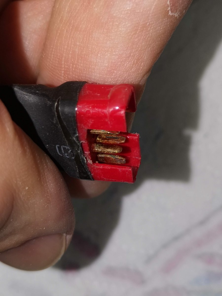

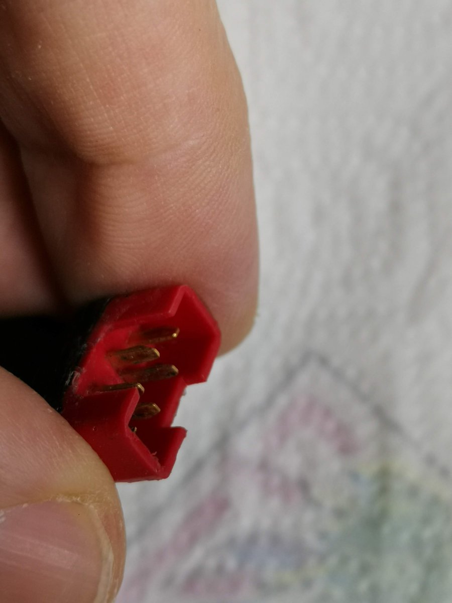

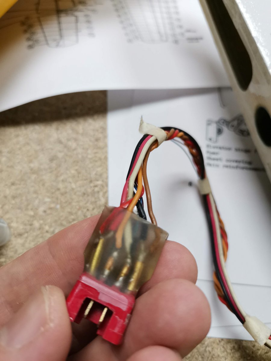

    Heeft iemand kennis van dit verschijnsel? Ik durf met mijn vleugelstekkers zo niet te gaan vliegen. Alles doet het wel, maar het leek mij niet verantwoord toen het mij de vorige keer op het veld opviel.
    Wat is deze groene aanslag? Kan het kwaad? Hoe verwijder ik het zonder de verbinding tussen de stekkers aan te tasten? (De stofjes negeren ;-) )

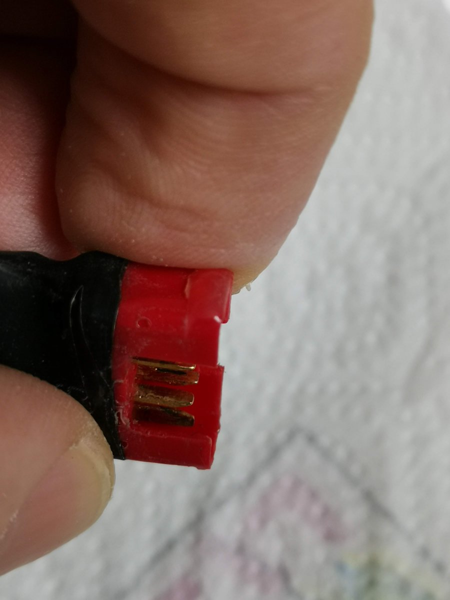

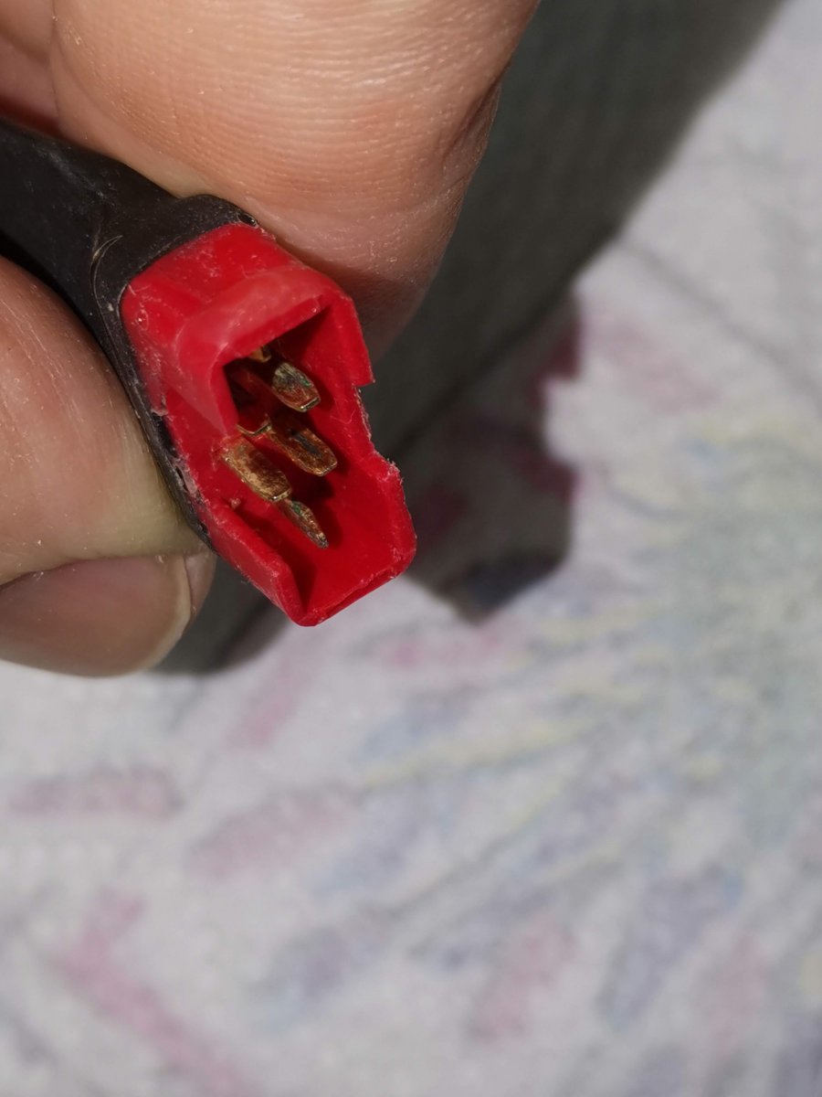

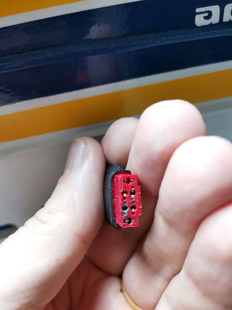

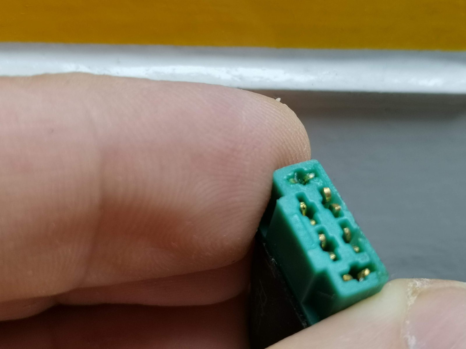

    Ik heb een kwastje met alcohol gebruikt omdat ik dacht, die stofjes zien er ook niet uit op de foto...

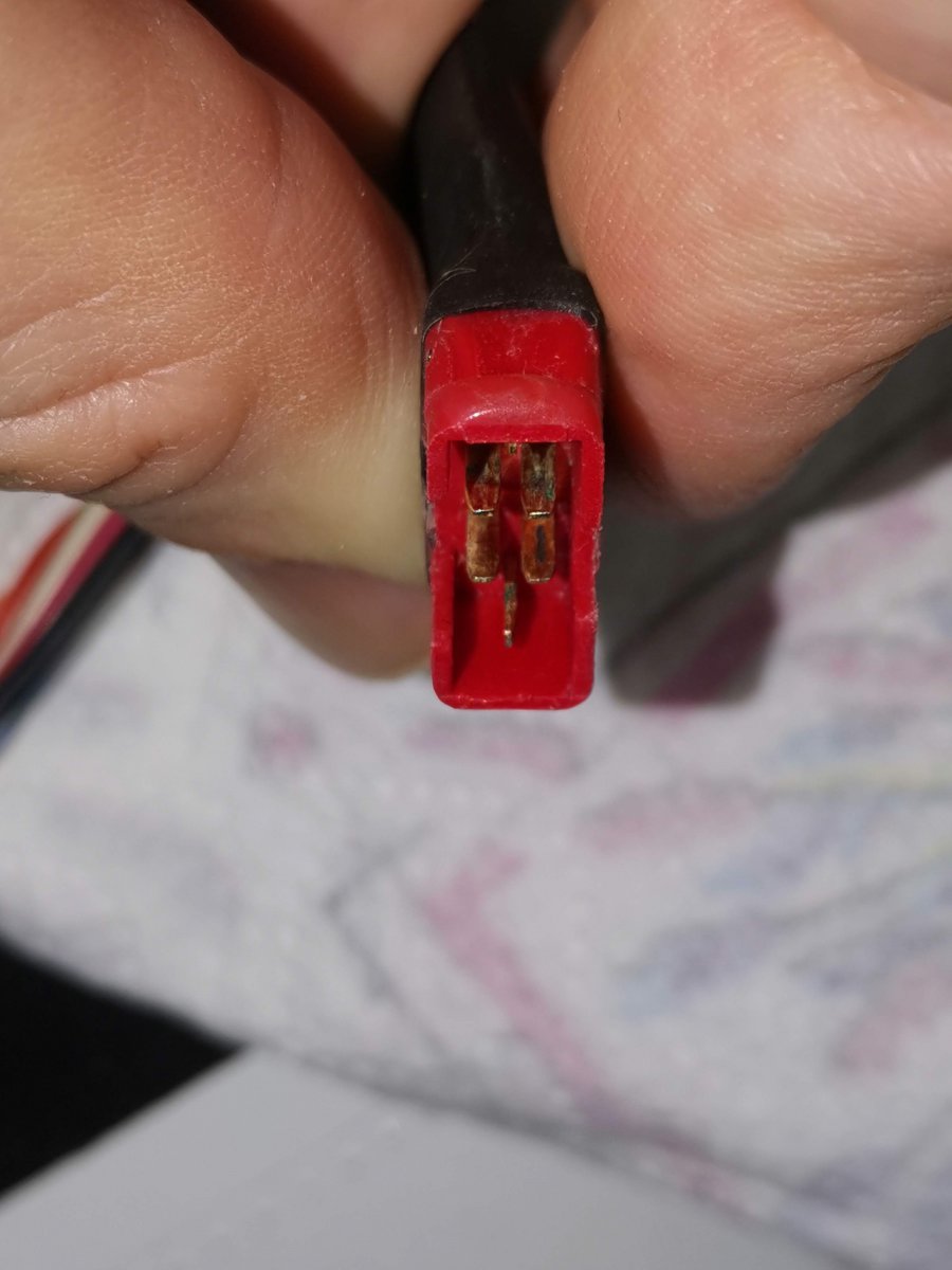

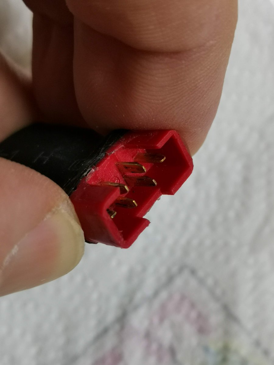

    Nu heb ik dit (er is dus verbetering):

    S39 gebruikt bij het solderen?

    Ik denk het wel. Geen goed plan?
  5. vandrees
    vandrees
    28 dec 2013
    138
    Vervangen die handel!
    Dit schreeuwt om problemen
  6. nico v kooten
    nico v kooten
    2 nov 2003
    2.727
    Middelburg (zeeland)
    NEEEEE NOOIT gebruiken!
    Alles solderen met harskern, als het daarmee niet lukt, doe je iets niet goed....

    Dankjewel. Ik zal ze vervangen en daarmee een lesje hebben geleerd, gelukkig zonder veel ergere gevolgen.

    Strip voor de aardigheid eens de kabels die je aan de stekkers hebt gesoldeerd, kijk eens hoe die er uit zien.
    En kijk ook bij andere modellen van je hoe die zijn, als je die ook met S39 hebt gesoldeerd...

    Schoonmaken met alcohol zou het probleem op moeten lossen.
    Inderdaad, s39 nooit gebruiken bij elektronica. Het zuur in de s39 tast de contacten aan.
    Persoonlijk gebruik ik zelf alleen maar originele servo stekkers. Nog nooit problemen mee gehad in 35 jaar. Soms heb je meerdere stekkers om bijvoorbeeld de vleugelservo's te verbinden, dan maar een kleurtje geven, kun je je ook niet vergissen.
    Ik zie bij iedereen die andere stekkers gebruikt bijna altijd problemen, soms resulteerd het zelfs in een crash.
    Andere stekkers zijn vaak voor grote vermogens gemaakt en niet voor de kleine stroompjes en spanning waar de servo's mee werken. De overgangsweerstand is dan te groot.
    Als je op de grond de servo's laat bewegen gaat het nog wel goed. Tijdens de vlucht is er echter meer kracht nodig van de servo's en neemt de stroom dus toe, de overgangsweerstand van de stekker blokkeerd dit en de servo's reageren niet meer.
    Let er goed op, zonde als je hierdoor een model verliest.

    Die pennetjes zitten zo dicht op elkaar dat het solderen lastig is. De vorige keer heb ik er messing buisjes opgezet en de draadeindes daarin gedaan, daarna alledrie de onderdelen (pen in de stekker, buisje, en snoertje) tegelijk op elkaar gesoldeerd. Weet iemand iets dat nog beter is? Ik heb nu het krimpkousje eraf gehaald. Je kunt door de epoxy heen zien hoe ik het gedaan had.
  19. ISOLA2
    ISOLA2
    5 okt 2008
    3.891
    BRECHT BELGIE
    Heb je een goede bout ? 25/30 W met een fijne punt , dan gaat dat toch vanzelf.
    Stekker vastzetten in een klem en met de binnenste contacten beginnen
