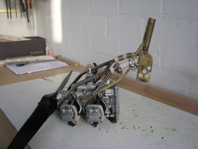

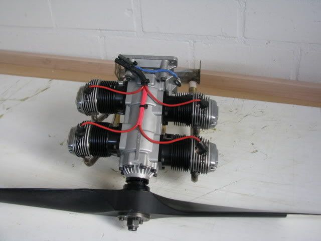

@Jacques
Hoi Jaques, bedankt voor de foto`s, de foto`s zeggen genoeg en ik neem aan dat de uitlaatpijp op het eind, het dikste gedeelte dus, hol is gemaakt.
Het blijft een prachtige motor he Jacques.
Fijne dagen nog.
Vriendelijke groeten
Jaap
@Jacques, heeft hij nooit problemen gehad met de carterontluchting?
Bij mijn OS FT 1.20 Gemini stond in de gebruikershandleiding dat die slang niet langer mocht worden dan 5 cm omdat dan de olie niet goed genoeg afgevoerd zou kunnen worden en dna de slang zou verstoppen.
hoi theo,
nee hoor dit geeft geen problemen met de carter ontluchting :)
groet jacques
