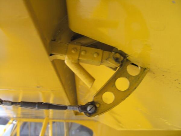

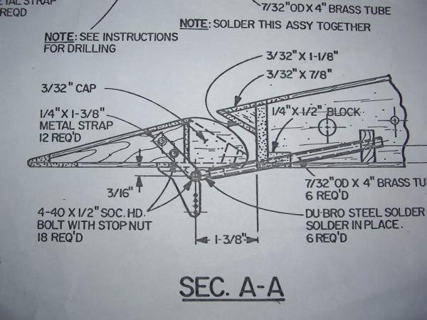

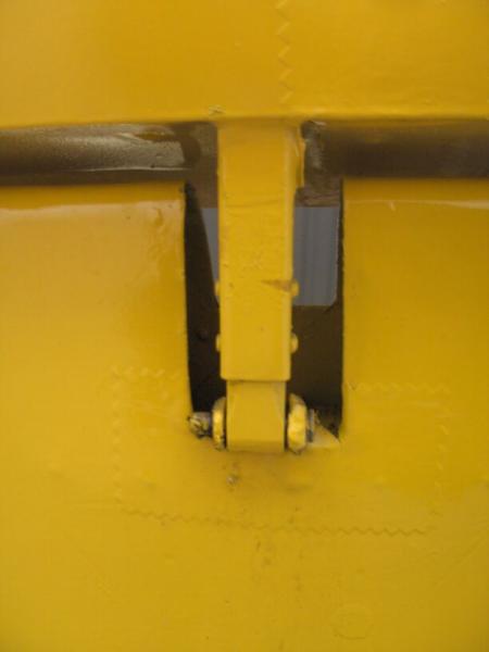

Als je de scharnieren echt schaal wilt maken moet je het volgens onderstaande manier doen.
Ik vind dat Jaap absoluut deze methode moet toepassen.
