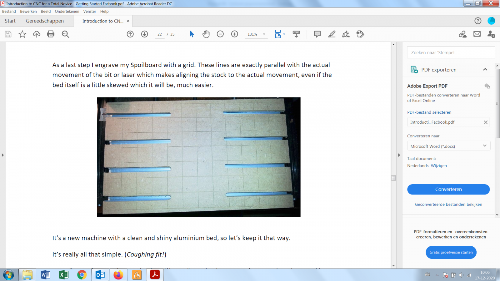

:) dat is ook een optie, maar omdat ik nogal veel met zeer geringe diktes werk, is het toch veiliger om een "spoilboard" te gebruiken, dan in het aluminium te frezen :eek:
Mooi voorbeeld van een spoilerboard voor een 3018
Inderdaad, helemaal naadloos en geen enkele ribbel of iets dergelijks. Ik kon ze ook door m'n kennis laten printen maar hij gaf me de keuze, dus zijn we voor de profi gegaan.
