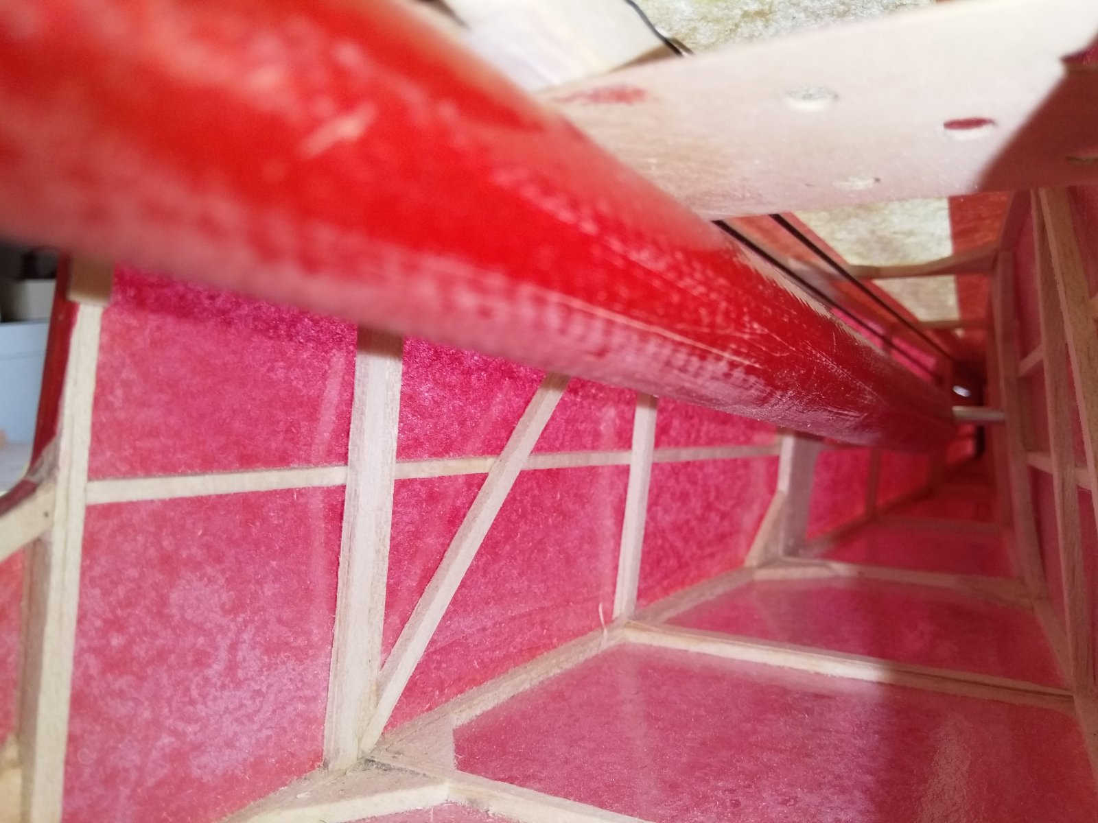

Henk, nogmaals bedankt voor de beschermbuis voor mijn Aeronca Chief.
Bij thuiskomst, na een gezellige DOW dag, gelijk aanpassingen doorgevoerd.
Nu kwam ik voor het dilemma van: aanpassen romp binnenkant of de conische buis veranderen in een cilinder uitvoering.
Ik heb gekozen voor het laatste.
Een deel in De lengte verwijderd en de aangepaste buis in een metalen buis met een kleinere binnendiameter geschoven.
De metalenbuis, met daarin de aangepaste kunstofbuis, verwarmd en weer af laten koelen.
Kunstofbuis conisch gewijzigd in een cilinder uitvoering,:).
De naad eerst met secondelijm verlijmd en hierna verstevigd met een glasmatje.
De buis moet nog op de juiste lengte worden ingekort.

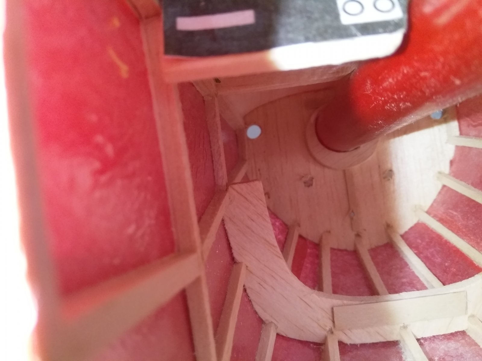

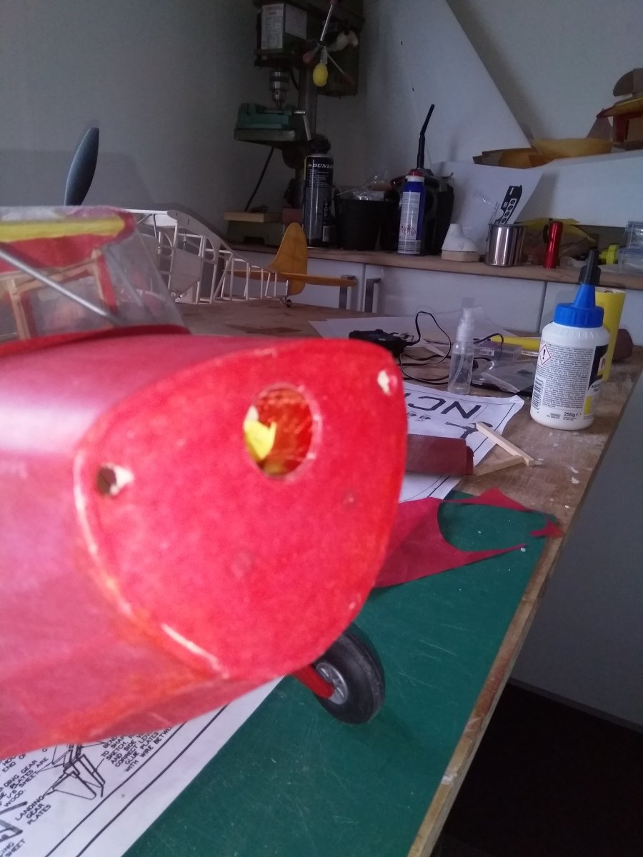

De buis zit nu op zijn plaats en kan, samen met het motorrubber, eenvoudig in en uit de romp worden genomen voor onderhoud.
De motorpen is de drager van de buis achter in de romp en uiteraard tevens de pen voor het rubber.
De buis sluit aan tot aan de voorzijde van de romp.
Het neusblok drukt tegen de buis en hiermee voorkom je dat de rubbermotor zijn krachten op de romp uitoefent.
Een fiberring is voor de buis aangebracht voor de drukverdeling.
Hiermee tracht ik in kerven van de buis in het neusblok te voorkomen.
Nu maar hopen dat het klopt ;)

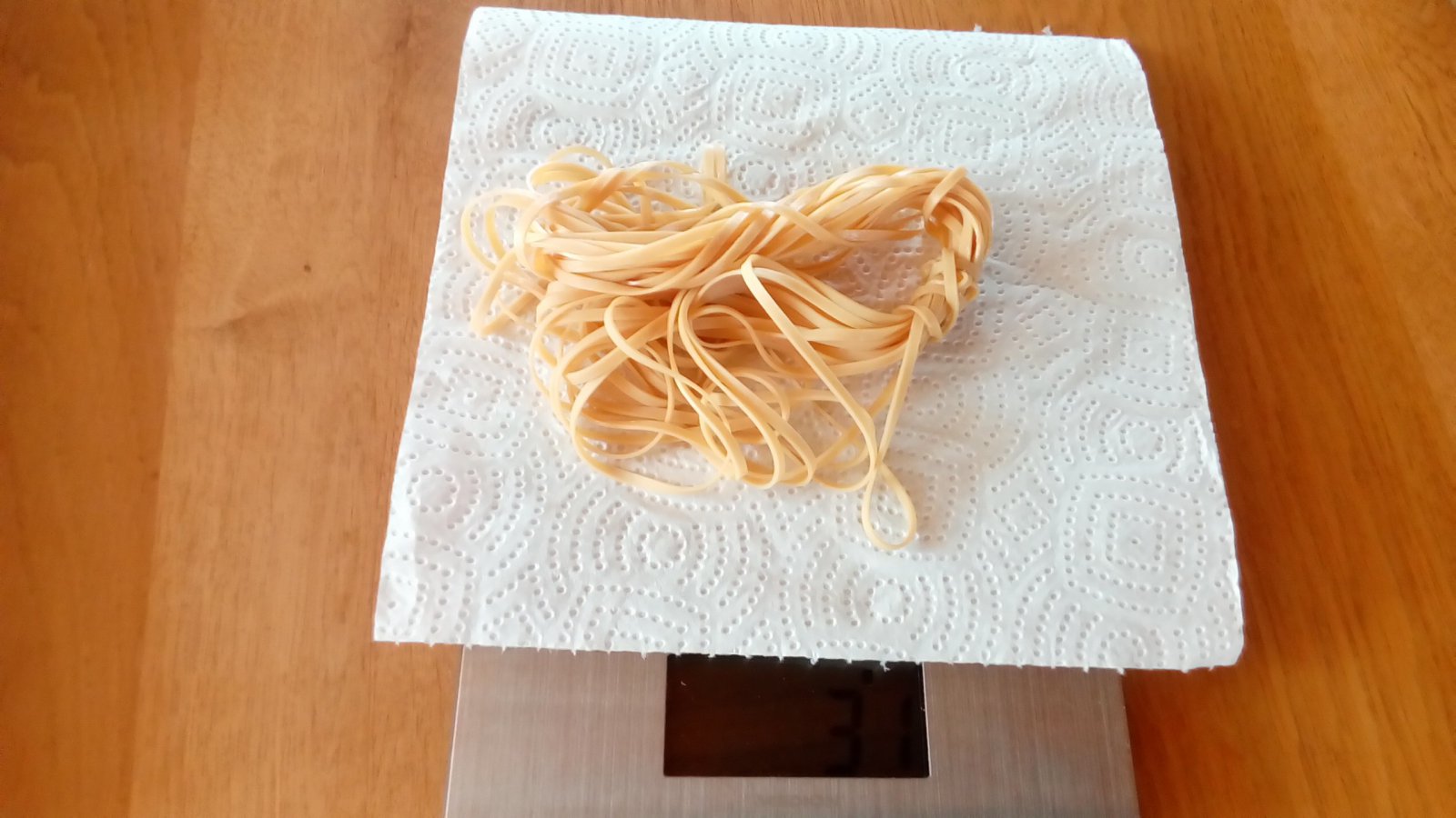

Het gewicht van de gebruikte motor is 31gram.
Dit is inclusief de smeermiddelen groene zeep,glycerine en wonderolie (tip uit bouwomschrijving Prima).

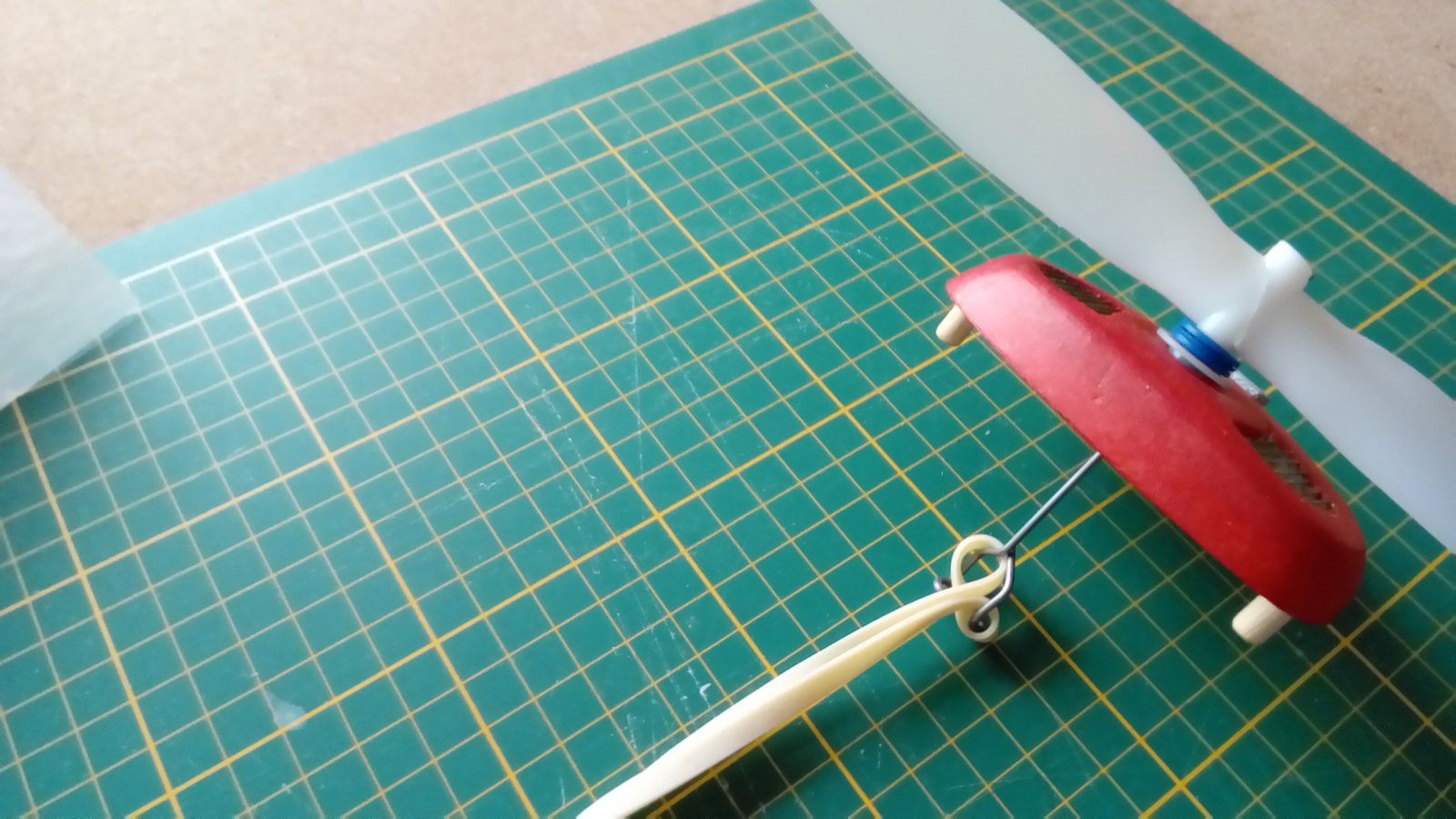

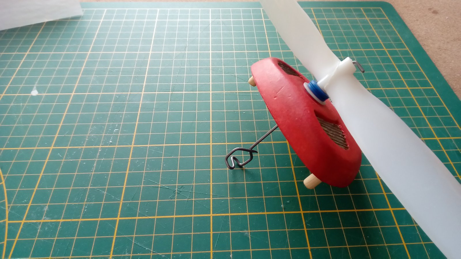

In mijn enthousiasme heb ik een propeller haak gekocht met een S-slag.
Nu buig ik, voor het bevestigen van de rubber motor, de tip lichtelijk om het rubber aan de haak te bevestigen.
Dit is omslachtig en de kans op beschadigingen van het rubber is reëel aanwezig.
Wat doe ik fout?
of is het eenvoudig lussen, na opdraaien van de rubber motor, voldoende?
Met 31 gram en 18 strengen verwacht ik een klapmotor bij 600 toeren
Schuif een stukje slang..bv ventielslang of zachte brandstofslang...of isolatie van siiconen omhulsel van snoer om je haak...
Dat is gebruikelijk en met je haak is niets mis
