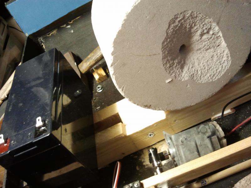

Compleet nieuwe steun gemaakt. Ik heb geen dikke balk dus heb ik er 3 op elkaar gelijmd en geschroefd zodat hij niet meer los kan. Mocht ik nog een dikke balk vinden vervang ik hem gewoon (en als ik deze er niet meer uit krijg zit hij sowieso goed ;)).
In deze opstelling heb ik even getest en geen van beide koppeling loopt echt warm, alleen het asje van de motor zelf maar dat hoort zo. Foto's komen later op de avond!

Dat ziet er wat betrouwbaarder uit. Nu nog een metalen steun die niet van blik is, en je koppeling zou wel eens heel kunnen blijven dit keer.
Ojaa dat kan geregeld worden ;) bedankt voor de tip!
overigens is de steund niet makkelijk beugbaar ofso dus op zich valt het "blik" wel mee :)
Omdat je zei dat hij weer in "de oude stand" terug was gekomen, nam ik aan dat de steun iets was verbogen. Hij oogt ook best dun, maar als je zeker weet dat het stevig is, en niet onder de trillingen van de motor of het gewicht ervan gaat verbuigen, is het goed.
