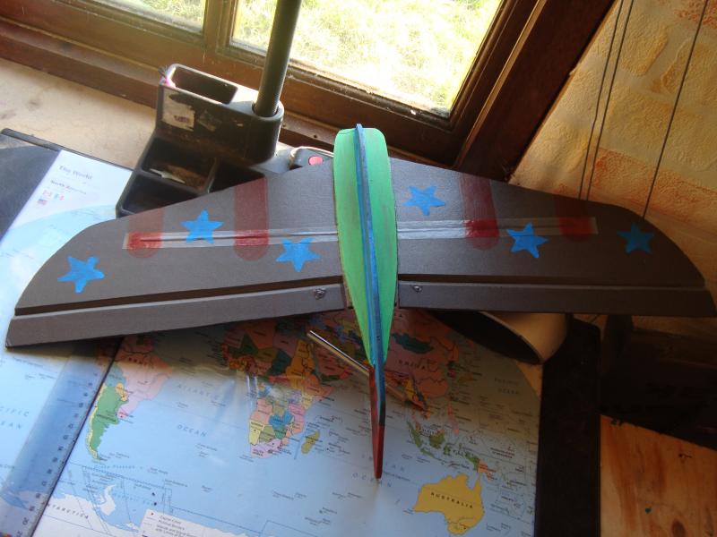

hier is tie dan ik was in een nogal in een vrolijke bui vandaar de kleuren.
full
full
groet tom
