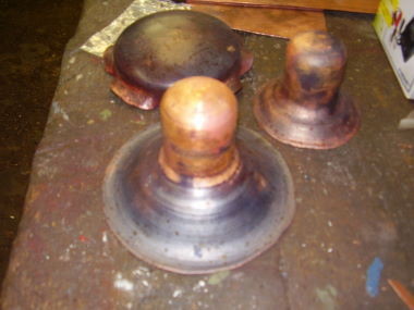

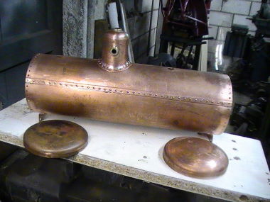

zover is het dommetje klaar,de laatste keer gegloeid,
Weer veel plezier gehad met een koper plaatje en één liter gasoline
Uiteindelijk is de dikte van de plaat door het stuiken 1,2 mm.dikker geworden!
fanaat Sjef
Foutje in de vorige #183 ....uiteindelijk is de dikte van de plaat door het stuiken 0,2 mm.dikker geworden! i.p.v 1,2 mm.

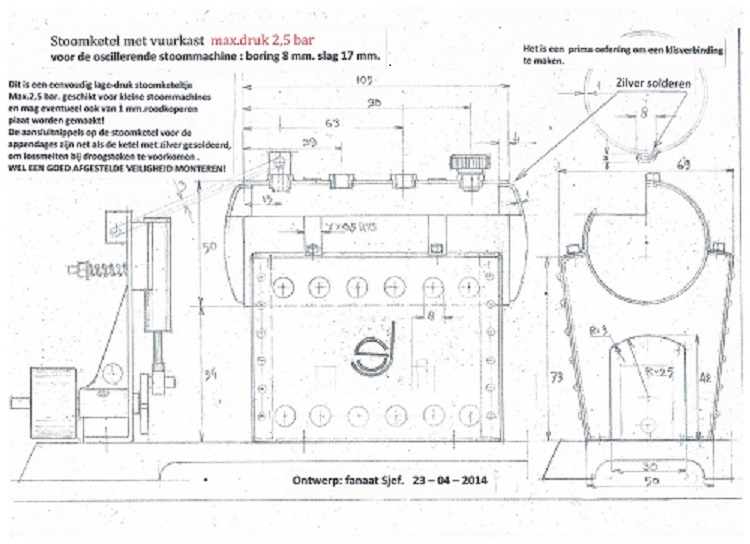

Het toekomstige stoomketeltje met het geforceerde dommetje en de geperste bodems.......NOGMAALS : de maximale druk op dit keteltje moet worden 2,5 bar en daar draait praktisch elk (mits goed gebouwd) model-stoommachine op .

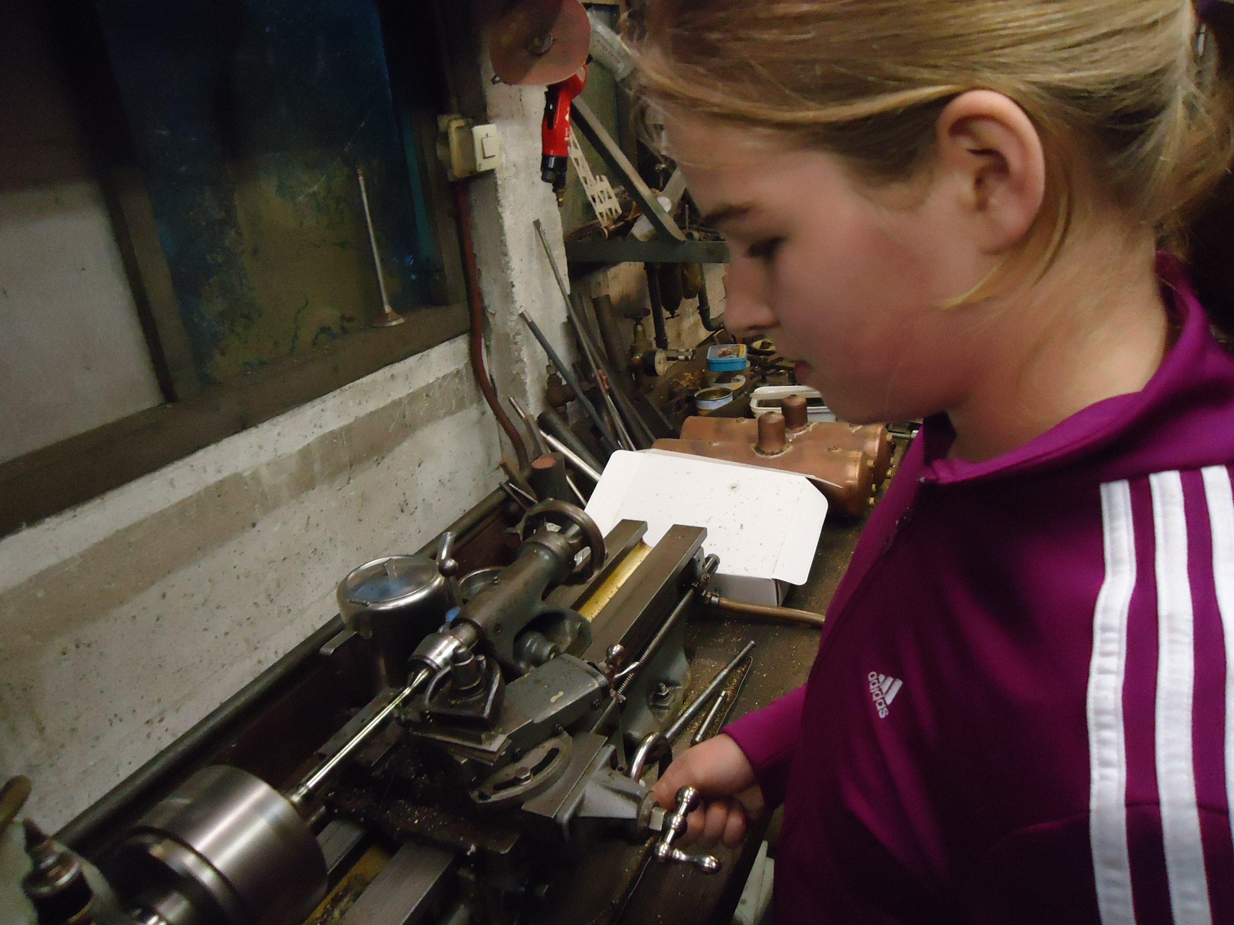

Mijn kleindochter is met een werkstukje bezig op de Myford draaibank,maar moet in het vervolg wel een veiligheid-brilletje opzetten,jong geleerd is oud gedaan.....
