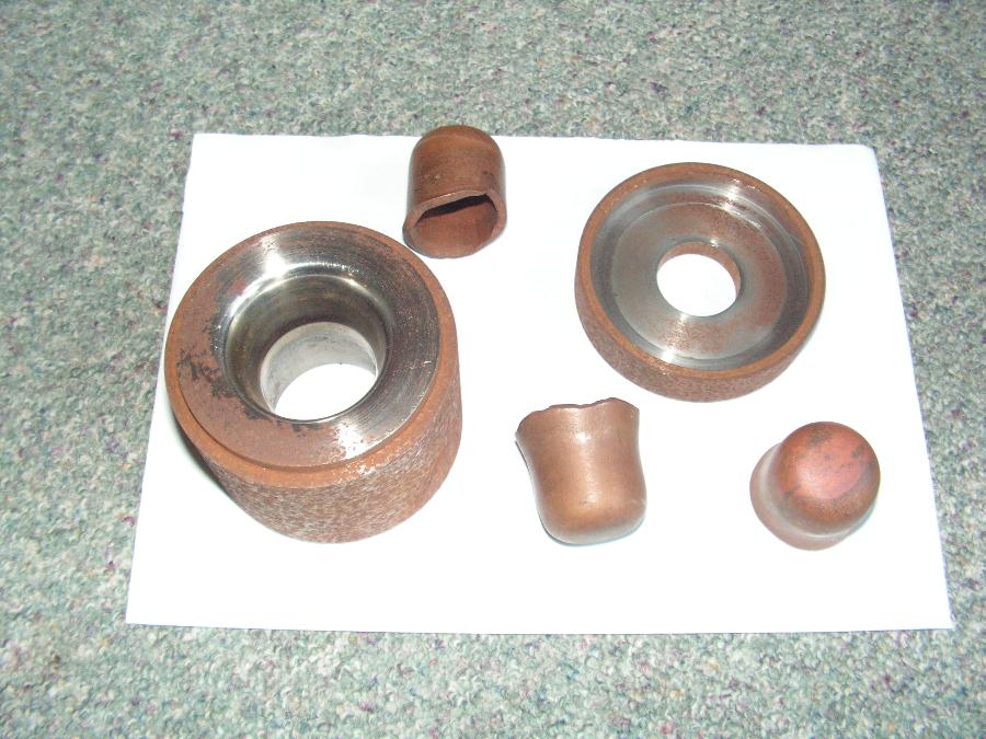

Mijn frontjes:
7 cm rond
3 cm rond

Ik heb bij sommige wel bekende fam. Sauerbier met behulp van hun zoon persmallen gemaakt en de ketelfronten voor mijn ketel in 1 keer geperst onder een dikke pers, rond 133mm, plaat dikte 3mm.
Dat is eerlijk gezegd mijn ervaring met persen.
Zelf heb ik voor 2 andere ketels de plaat van 2mm rond geklopt over een hardhouten mal.
Voor de watertank van mijn "koffie pot" stoomwals (staande ketel) moest ik de messing 1mm plaat heel veel uitgloeien om de om de houten mal heen te kloppen, vele rondingen, inwendige radius, uitwendige radius etc.
Anyway, persen mag mits de afrondingen in de mal juist zijn.

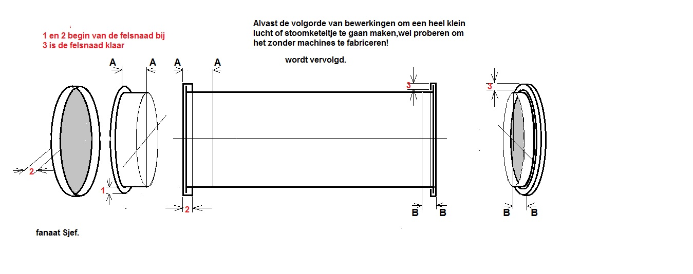

deze plaatjes worden de voor en achterzijde van het vuurkistje,het materiaal is rvs 0,4 mm. dik en dat kan ik puntlassen,maar er mag ook gewoon ijzer worden gebruikt als het maar geen aluminium is!
In plaats van puntlassen kun je ook koperen of ijzeren klinknageltjes (zie tekening) gebruiken en in het uiterste geval boutjes met moertjes.
Ook is het mogelijk een uitslag te maken van het gehele vuurkistje dan kan het helemaal gezet worden.
fanaat Sjef
Hier staat het stoomketeltje met de gefelsde langsnaad in een ijzeren bakje met een gefelsde bodem,maar dit is ook een methode om de 2 bodempjes van het roodkoperen stoomketeltje te bevestigen!
