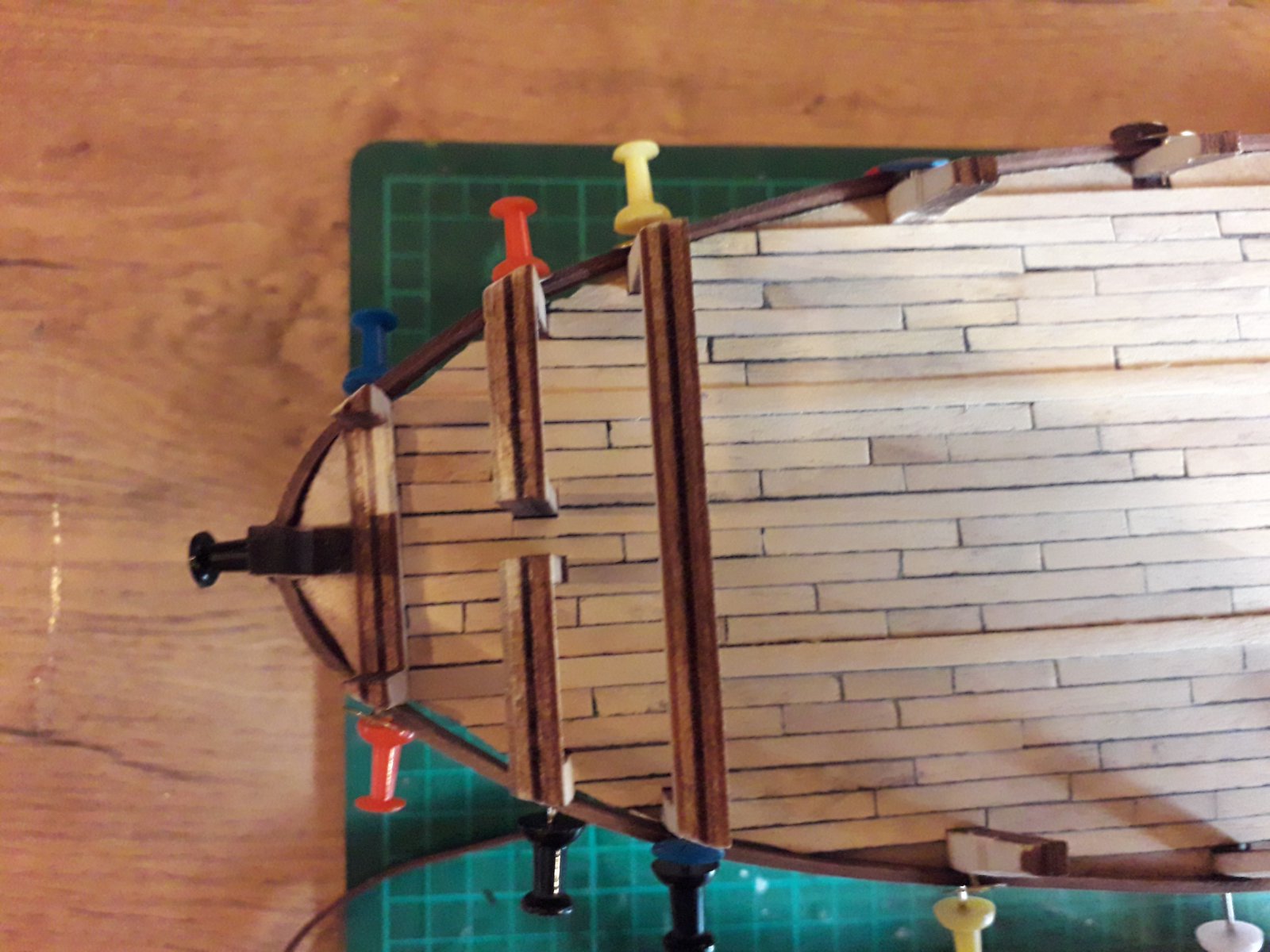

    Ik heb inderdaad expres een paar hele kleine plankjes gemaakt
    Dit om de zuunige nederlandse zuinigheid te benadrukken.
    Uiteraard heb ik van tevoren niet gekeken of er een kanon oid op komt te staan :frustie:
    Ik heb de zeeg in de week gelegd en met een plankenbuiger gebogen. (Superhandig ding!)
    Daarna weer geweekt, gevormd en tijdelijk vast gezet om te drogen.
    Ik ben van mening dat die eerste plank even wat meer aandacht nodig heeft voor de juiste kromming en een goede basis.
    De rest ga ik maar 1 keer weken, buigen, laten drogen en vast plakken
    Helaas kom ik er nu achter dat het dek op de boeg niet echt lekker aansluit
    Wellicht dat je beter eerst de zeeg kan plaatsen voordat je het dek gaat beplanken?

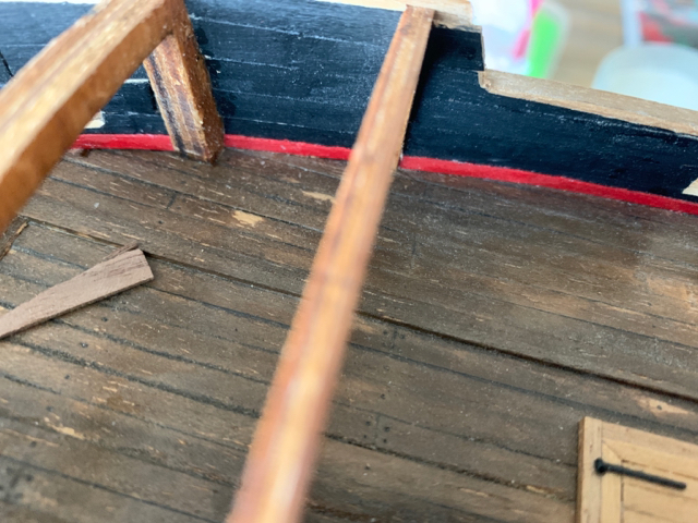

    Ik denk dat een groot deel van de kier wegvalt als je aan de binnenkant nog dubbele beplanking aanbrengt, misschien in combinatie met nog een extra randje. Zo heb ik het ook gedaan.

    dat heb je mooi gedaan!
    en de beplanking heb je met wat beits gedaan?
  4. Building Mouse
    Building Mouse
    23 nov 2017
    530
    Apeldoorn
    De beplanking heb ik met een variant van de staalwol-azijn methode. Ik had alleen geen staalwol, maar roestige spijkers. ;)

    Word het alleen daarvan zo donker?
  6. Building Mouse
    Building Mouse
    23 nov 2017
    530
    Apeldoorn
    Eerst was het nog een stuk lichter bij mij. Ik heb het nog afgewerkt met vernis. In de zomerperiode ben ik te druk geweest voor modelbouw. Toen ik de Duyfken er onlangs weer bij pakte bleek het dek een heel stuk donkerder dan het was. Ik weet niet of ik teveel heb gebruik, of dat ik het na aanbrengen had moeten afvegen, of dat het een reactie met de vernis is.

    Al met al een super resultaat!
    Ook de lichte plekken.
    Het lijkt nu echt een oud vertrapt dek

    Misschien in het vervolg de buitenzijde van het dek pas beplanken als de huid planken op die hoogte geplaatst zijn??
  9. Stephan Kertész
    Stephan Kertész
    7.786
    of groter en dan het geheel in vorm schuren. Zo deed ik het. Alleen opletten dat je dan ook echt goed de vorm erin schuurt. Daar heb ik een klein foutje gemaakt

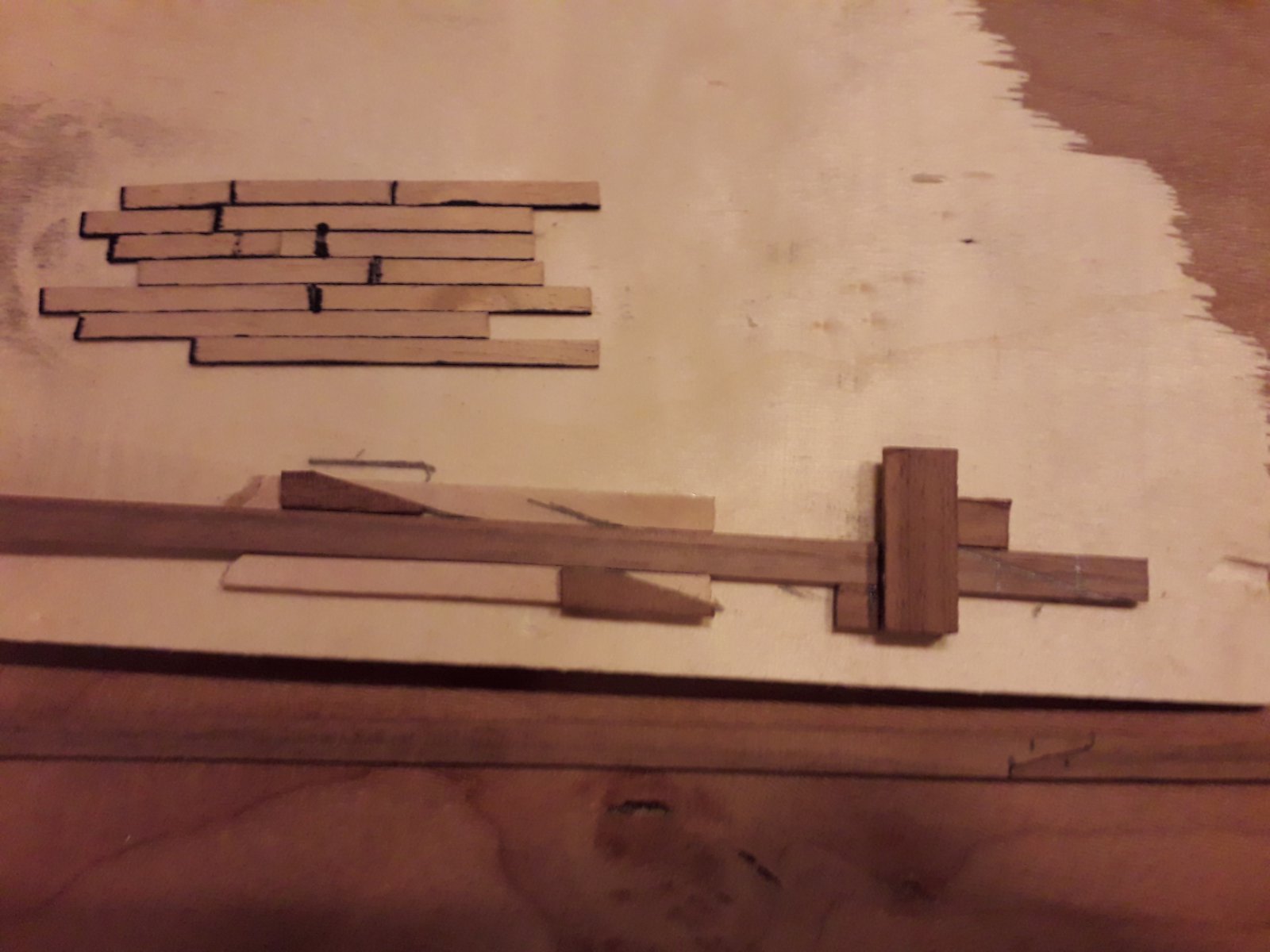

    De eerste plankjes zijn gelegd, maar nu bedacht ik me iets
    Handig, dat ik lange latten heb, maar is het niet mooier om op een paar plekken, zoals ik op de tekening heb benadrukt. De latten schuin af te zagen en er een andere tegenaan te plaatsen?
    Krijg je ook nog eens mooi kleur verschil

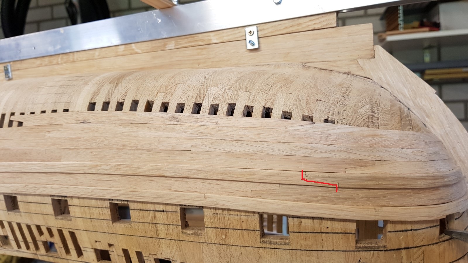

    In het echt waren de planken ook niet zo lang als het schip. Bij een model is dat wel makkelijk, want je krijgt uiteindelijk ook geen knikken in je beplanking. Je kunt inderdaad kortere planken toepassen (bij schaal 1 op 50 ca. 10-12 cm lang) of je kunt de verbinding naderhand voorzichtig inkerven in de plank.
    Ik heb even geen tekening van de verbinding, maar over een breedte van ca. 1 cm ga je één mm recht omhoog - dan schuin weg, en dan weer één mm omhoog.

    ik denk dat ik te ambitieus was, want het lukt niet echt met plankjes van 6 mm.......

    Wat je ook kan doen op die schaal is een hele lat plaatsen en dan met een scherp mesje voorzichtig de verbinding in de plank krassen. Je wekt dan de waan van verbinding die er in het echt niet is. In de modelbouw mag dat. :)

    Probleem is alleen dat ik het idee niet meer uit mijn kop krijg :hammer:
    Ik heb geprobeerd een latje die goed was op een andere te leggen en die dan als mal te gebruiken maar dan krijg je echt snel en verschil.
    Ik heb nu een "provisorische mal" gemaakt
    Aan de linker kant leg ik er een latje tegen aan voor de juiste schuine lijn
    En rechts 2 verticale lijntjes
    Hopen dat het morgen beter gaat

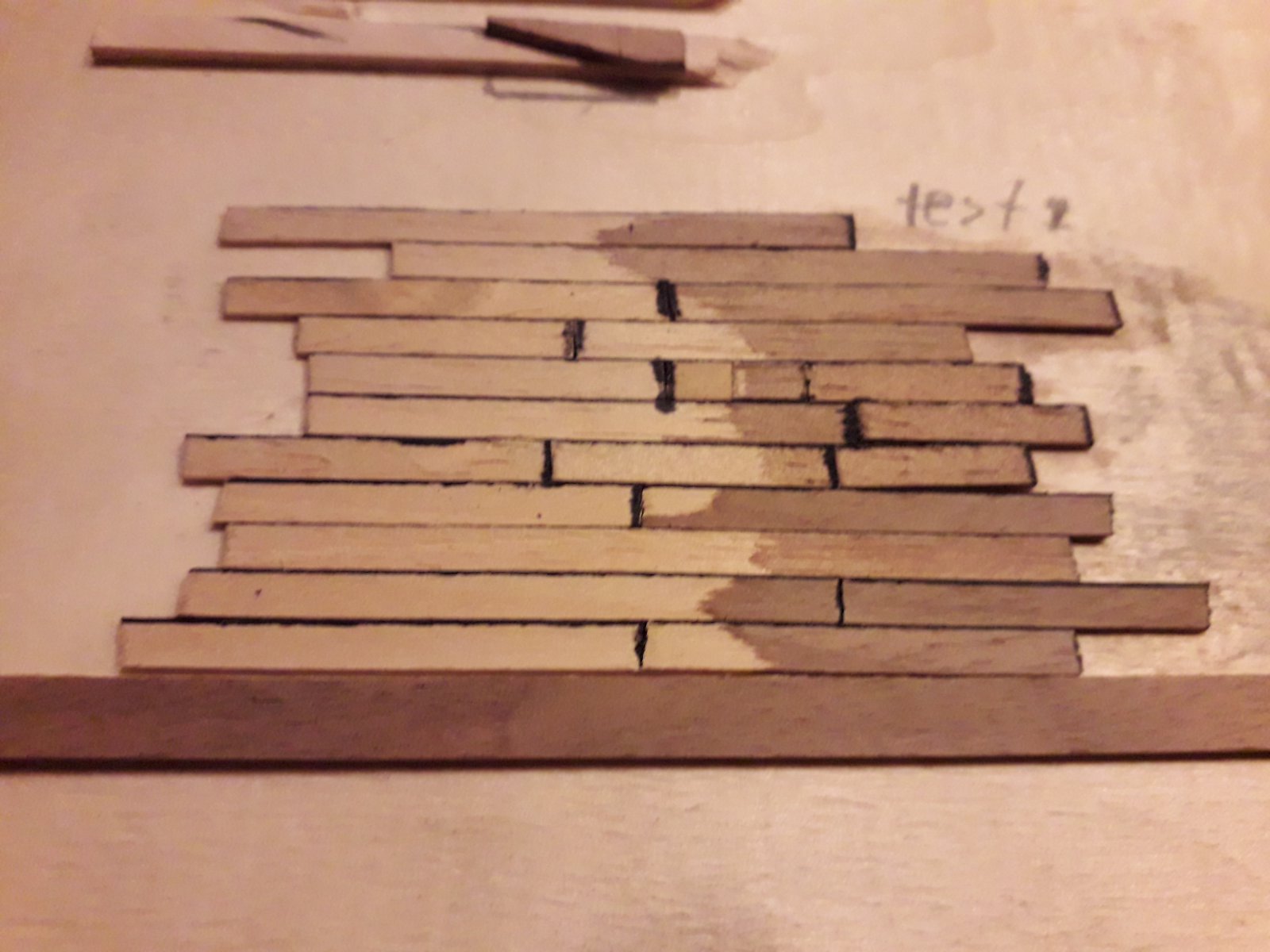

    Mijn testje voor het kleuren van het dek
    met azijn-staalspons-roestige spijkertjes oplossing wat nu een week staat
    Hij krijgt vrijwel dezelfde kleur als de noten huidplanken.
    Gaat dit zo mooi zijn? Of moet ik iets anders proberen

    Jorien, een heel geslaagd mengseltje maar persoonlijk hou ik zelf van een lichter dek :(
    Er is hier al veel over gezegd en geschreven en ik ben zelf ook al aan verschillende keren aan het experimenteren geweest waardoor ik ze voortaan gewoon in de blanke lak zet.
    Maar jij bent uiteraard de Kapitein van je eigen schip;);)
  20. Hans Groenenberg
    6.065
    Mischien nog wat behoorlijk meer verdunnen met water of azijn. Je bouwd een schip met een doorleeft uiterlijk en ik heb een dek gezien waarbij dit toch wel in het geheel mooi had uitgepakt.
