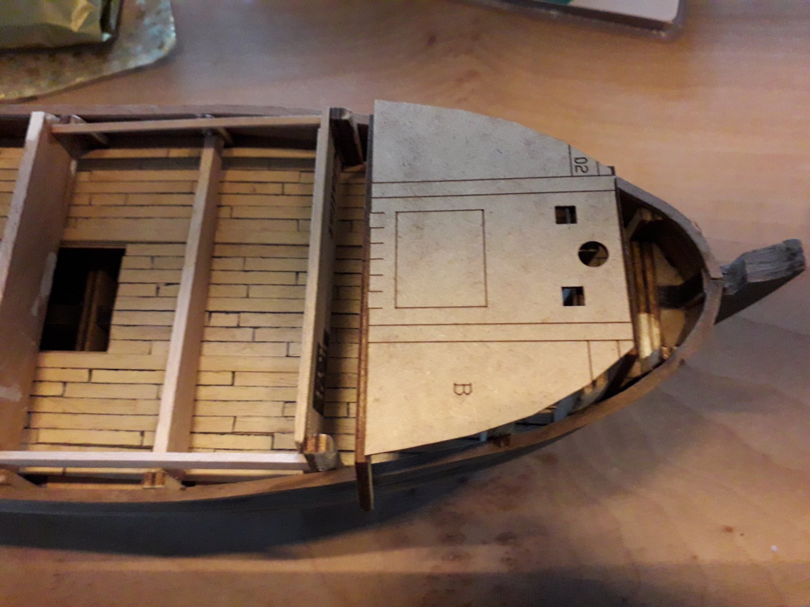

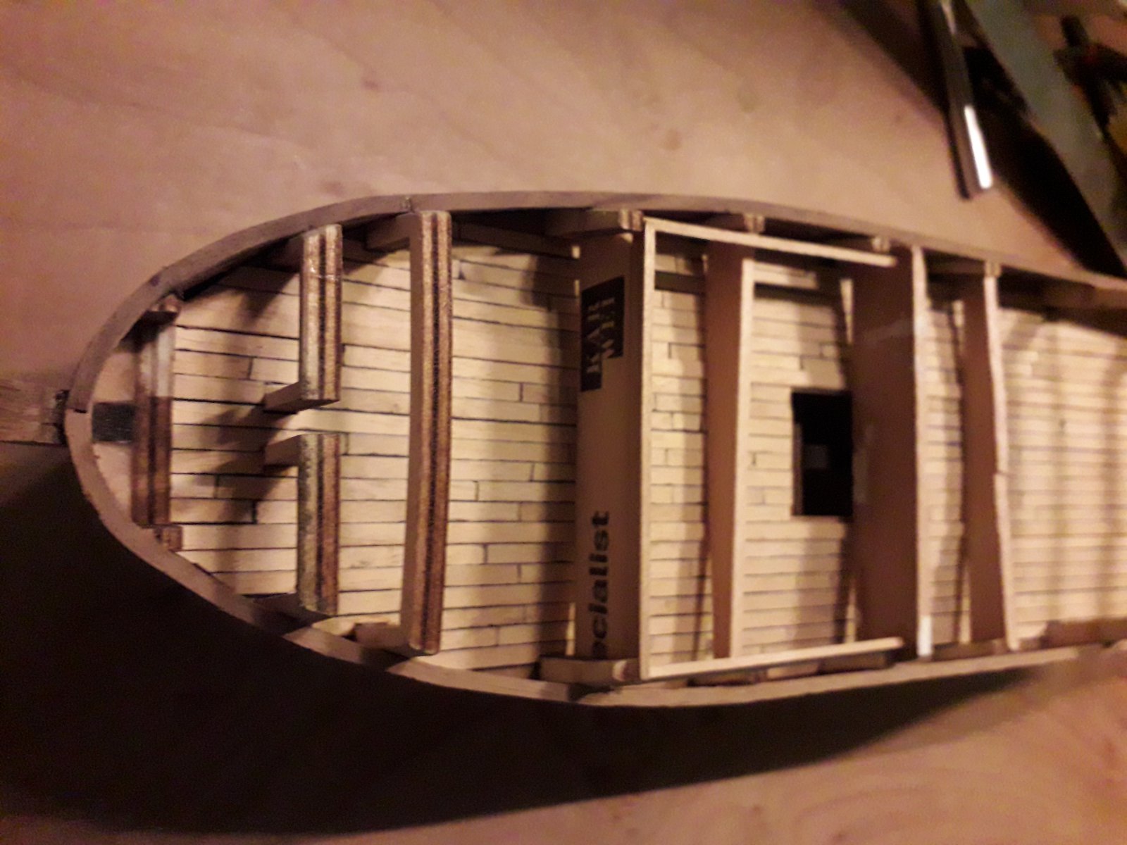

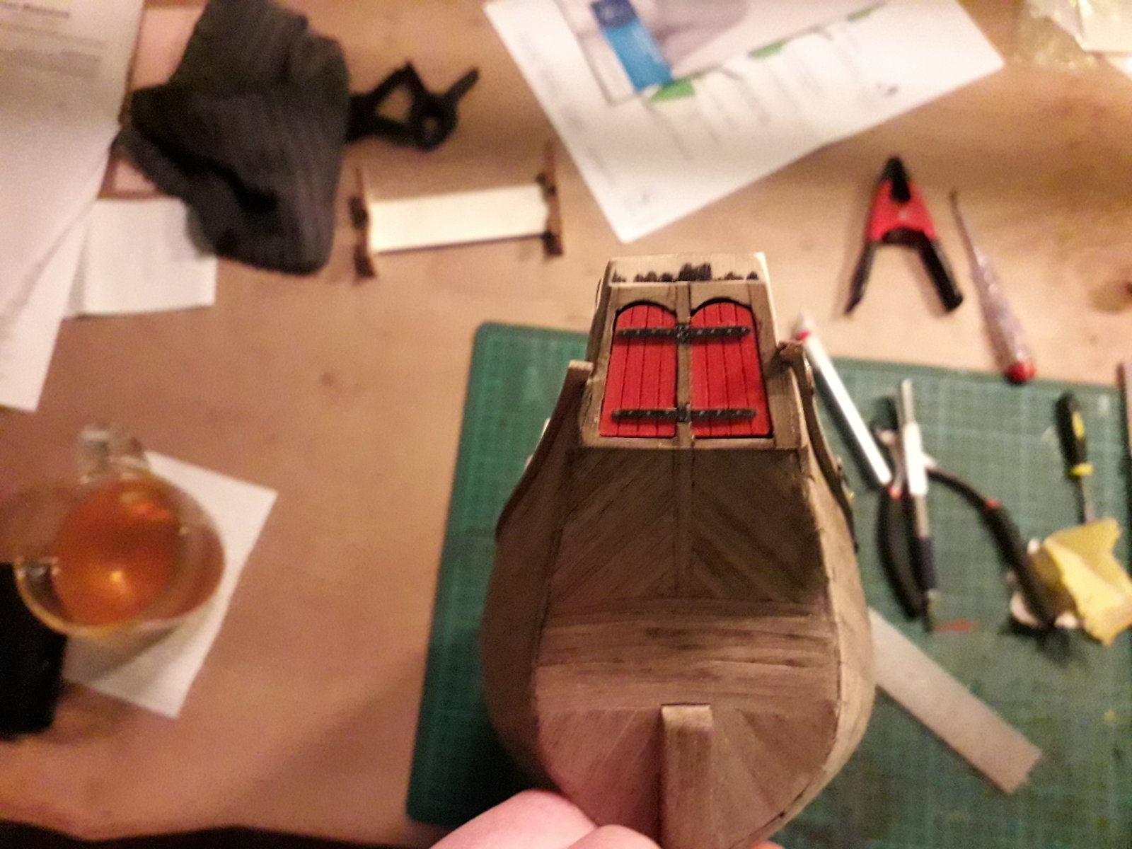

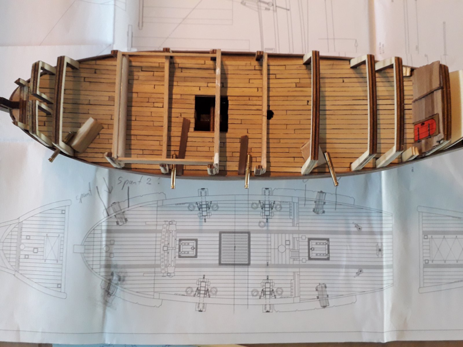

    Ik heb ze er even bij gepakt zoals @Building Mouse aangeeft.
    @*Hans* is zo slim geweest om voor de Zeikerds als mij :hammer: op de valse dekken de cijfertjes van de spanten te zetten waar ze op komen te liggen :wave
    Als je de bouwbeschrijving bekijkt en de foto denk ik dat ik de grote mast als beginpunt pak voor het achterdek
    En voor het voordek spant 1 t'm iets voorbij spant 4

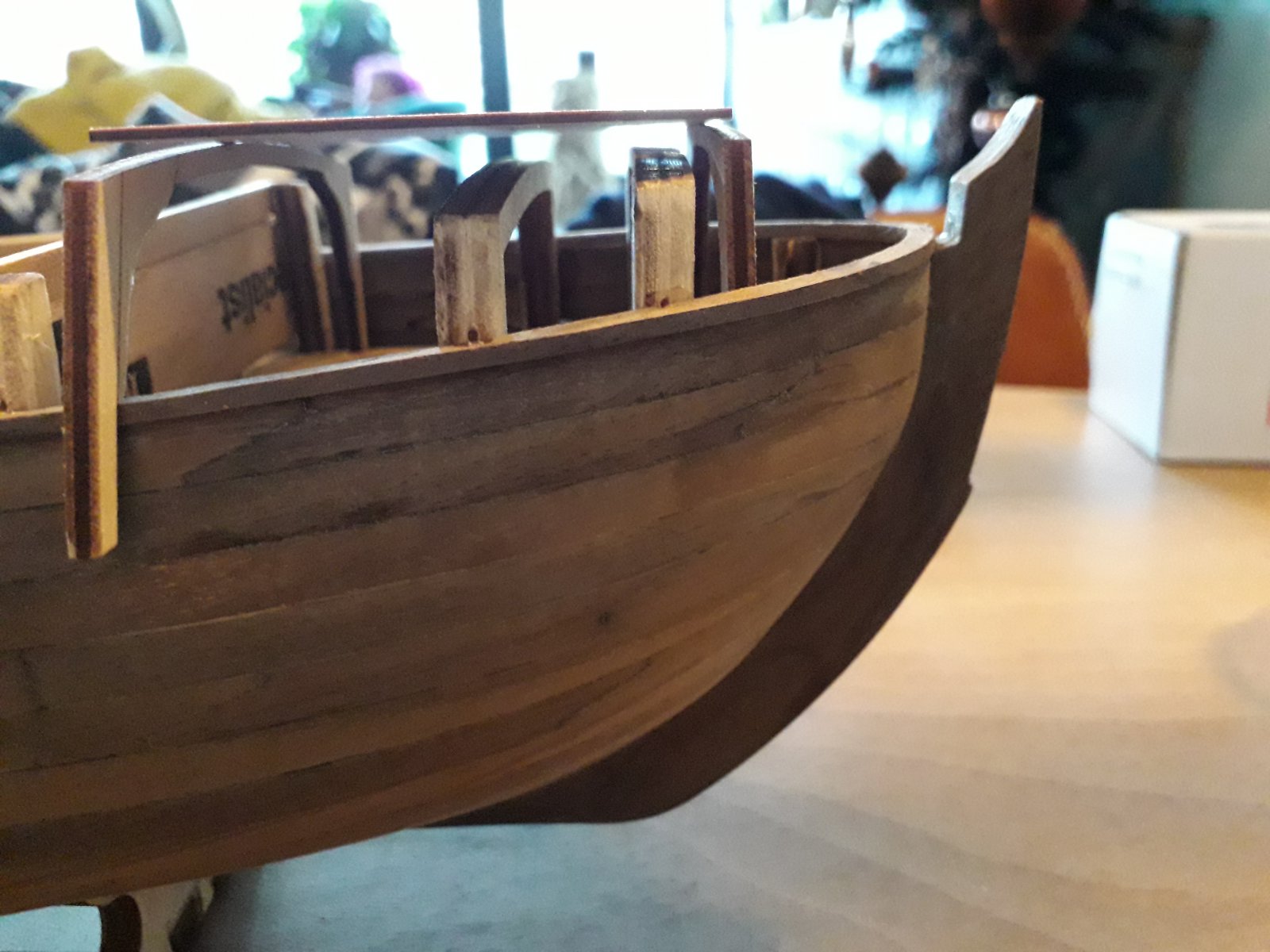

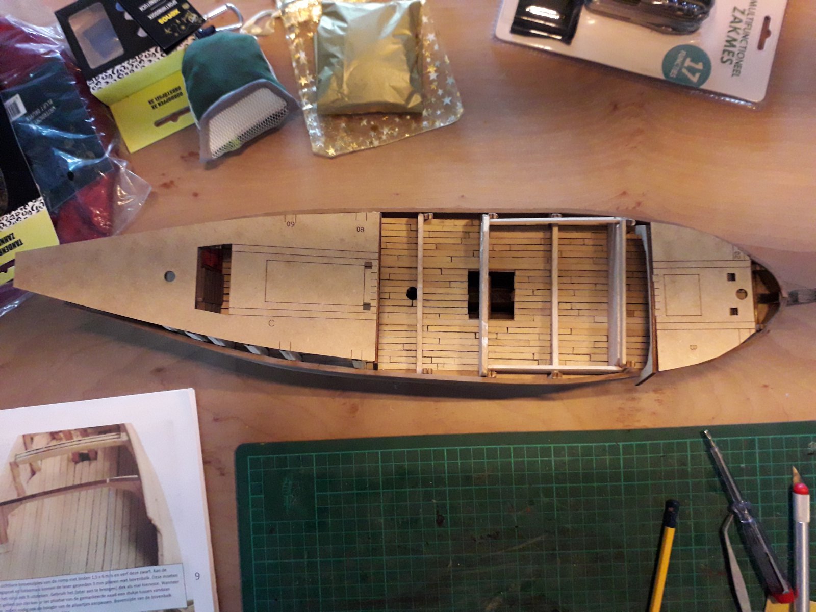

    Er staat dat alle 3 de pilaren 1 mm moeten uitsteken. Betekend dat zoals op mijn foto dat ze aan beide zijdes van het valse dek uit moeten steken???
    En als je de zijfoto ziet van het voordek zie je dat de hoogte (en breedte) van de pilaren flink ingekort moeten worden zodat het valse dek netjes op spant 2 en 3 komt te vallen en wel met dezelfde lijn als de railing? (foto 3)
    Stephan Kertész en janzwart vinden dit leuk.
  17. Building Mouse
    Building Mouse
    23 nov 2017
    530
    Apeldoorn
    Helemaal correct ja. Je moet inderdaad wat bijwerken aan de lasergesneden deeltjes, maar het moet ook niet te makkelijk worden he? :p
  18. *Hans*
    6.776
    Precies andersom als op de foto. De dekjes liggen tot half op de laser gesneden spantjes, omdat je er later een 2x3 mm latje als afwerking op / tegen lijmt
  19. Building Mouse
    Building Mouse
    23 nov 2017
    530
    Apeldoorn
    Dat klopt met de 1e twee foto’s dan toch? Of begrijp ik het nu verkeerd?
  20. *Hans*
    6.776
    Misschien kijk ik ook fout hoor, dat kan.
