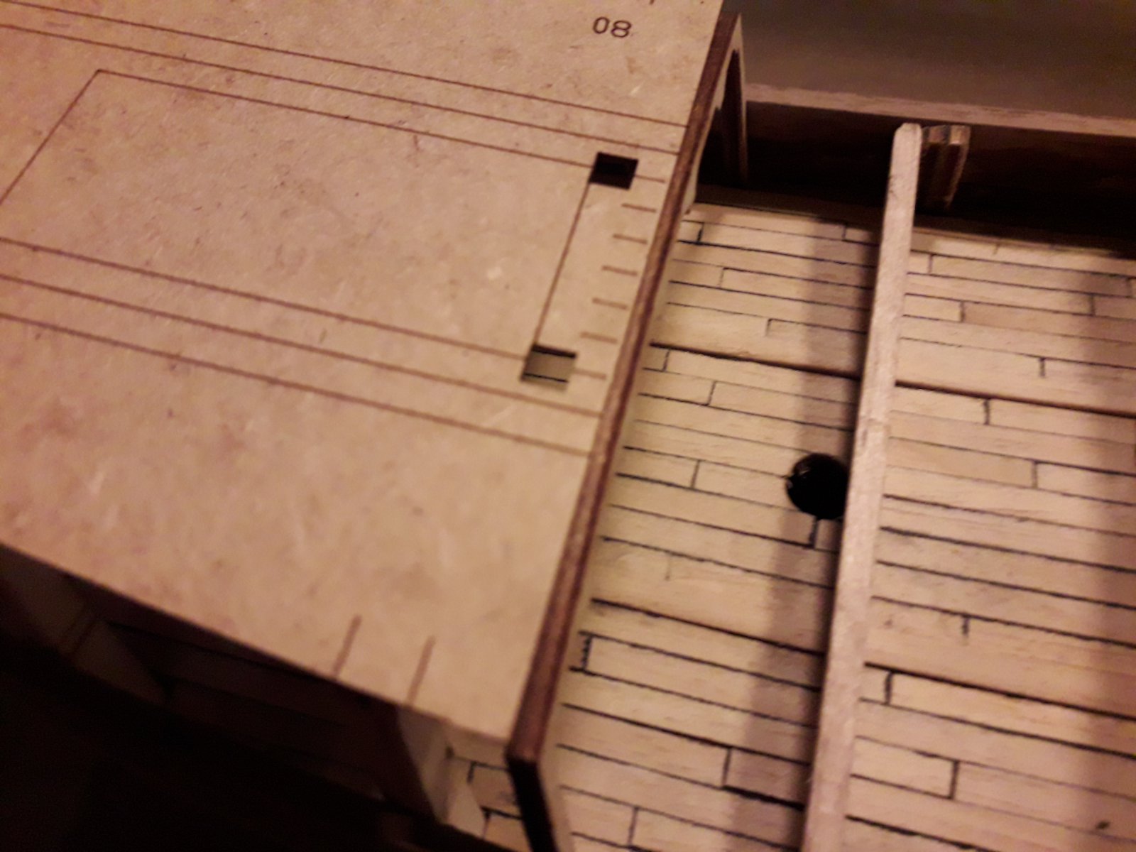

    Zo een betere foto @*Hans*
    Toch wel belangrijk als ik weet welke van de 2
    De balken 1 mm eronderuit laten steken af juist andersom en het valse dek 1 mm erover uit laten steken
    En dat geld ook voor het voorste dek?
    En de rest van mijn vragen?
    Begin en eindpunt voor de beplanking omhoog zo goed?
    En het voordek van opzij gezien. Schuine lijn van de beplanking aanhouden?
  2. *Hans*
    6.776
    Dekje aanbrengen volgens de streepjes die erop staan, op de basisspanten. Dan de 3 mm laser gesneden spantjes plaatsen zodat die er 1 mm onderuit steken (zoals op laatste foto). Deze moet je aan de onderzijde ook iets inkorten zodat ze pas tussen de twee dekken liggen. Dan kun je de zijwanden op gaan bouwen. Deze zijn qua lengte aan de bovenzijde gelijk met het bovendek, en naar beneden toe met een lichte ronding. Zie ook het zijaanzicht op de tekening.

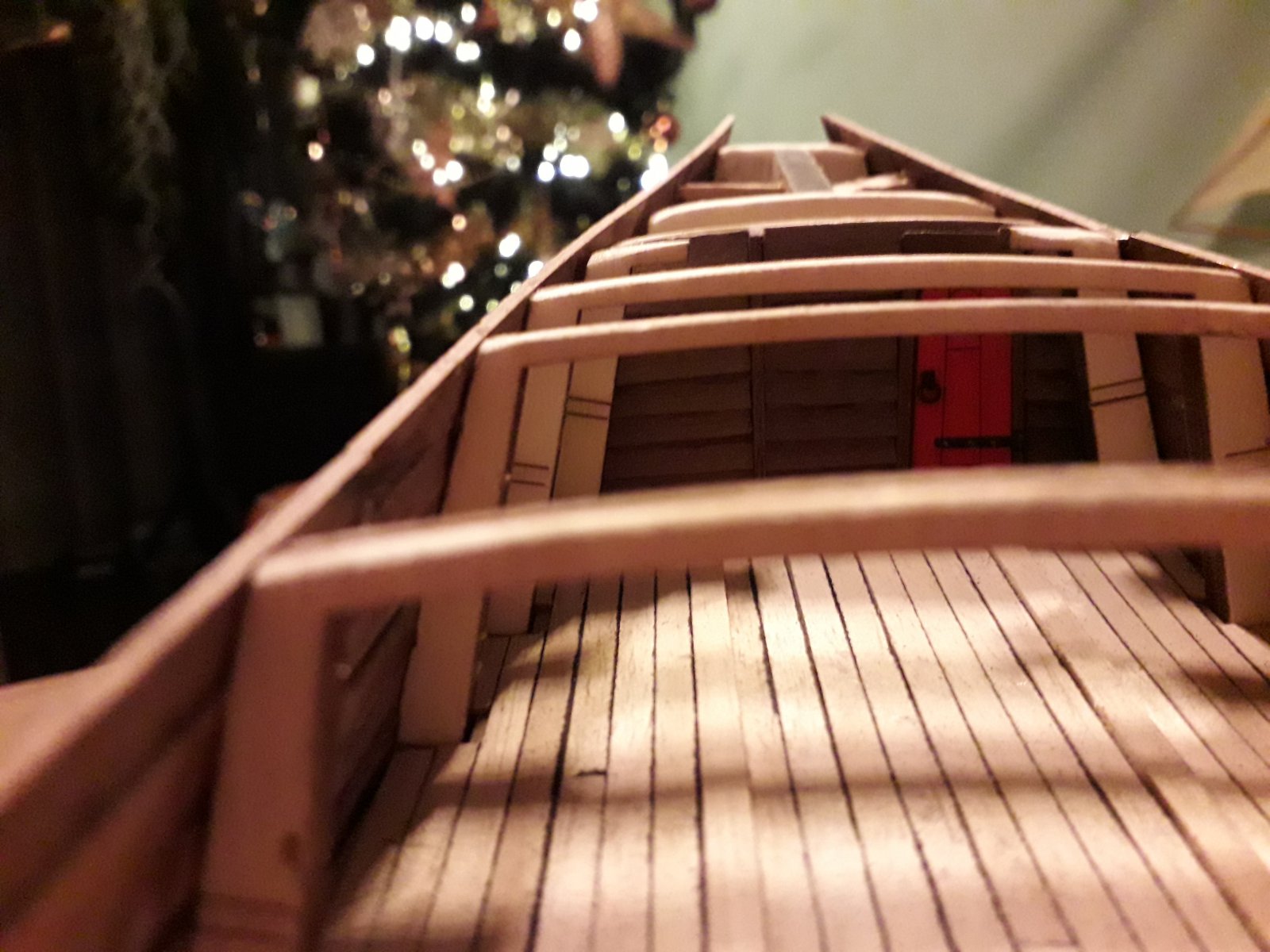

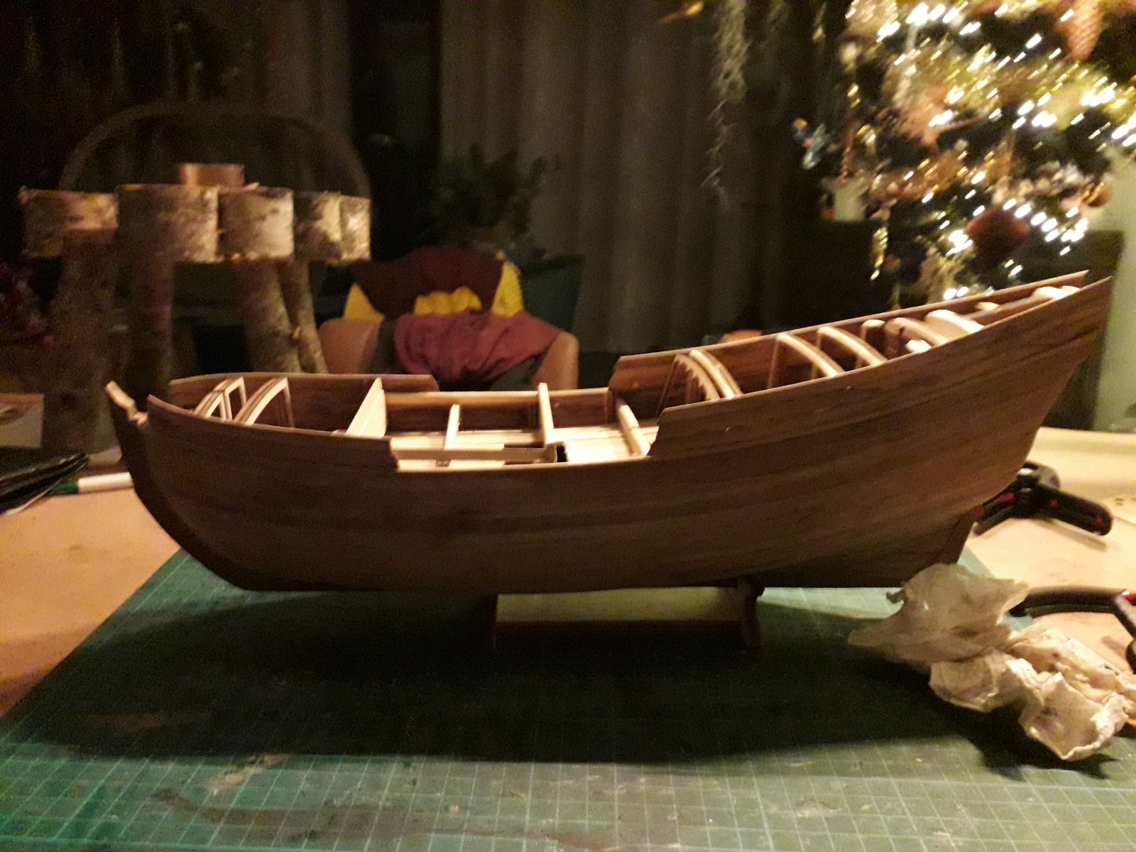

    Hij is beplankt tot bovenaan.
    Achteraan loopt hij alleen wat te hoog af
    Op de foto's van de bouwbeschrijving lijkt het alsof hier de spantjes wat te zijn opgehoogd.
    Het lijkt mij ook beter het dek achter 2mm hoger te plaatsen dan dr bovenste plank te gaan lopen schuren en moeilijk te doen.
    Er komt immers een plankje van 2x3mm bovenop
    Is toch wel een mijlpaal dat ik spantjes 1 en 4 t'm 8 kan gaan afbreken
    En het grote dek kan afmaken

    Moet ik dan wel de planken tot achter verjongen tot 3 mm?
    Of klopt het wat ik op je foto's in bouwbeschrijving heb gezien @*Hans* ?
    Ik heb immers de zeeg volgens de lijnen op de spiegel geplakt. 5 planken omhoog kan nooit 3 mm schelen (daarbij hou ik al rekening met die ene insteker van 1mm die ik aan 1 kant heb geplaatst)

    De beplanking van je romp ziet er mooi en strak uit, daar zou ik niets meer aan veranderen.
    Ik zou er persoonlijk voor kiezen om de bovenzijde van de spantjes zover op te dikken, dat het valse dek er mooi op aansluit..
  10. *Hans*
    6.776
    Ik ben hetzelfde van mening. Spantjes iets opdikken en de romp laten zoals ze is. Door kleine maatafwijkingen in het hout kunnen er altijd dit soort kleine verschillen ontstaan.

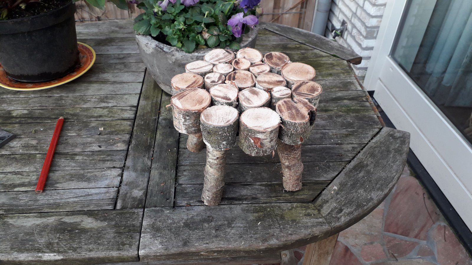

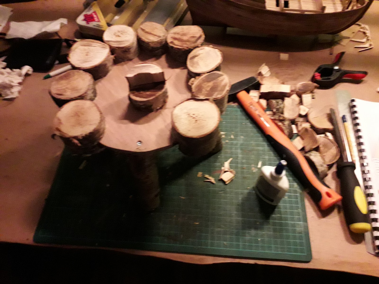

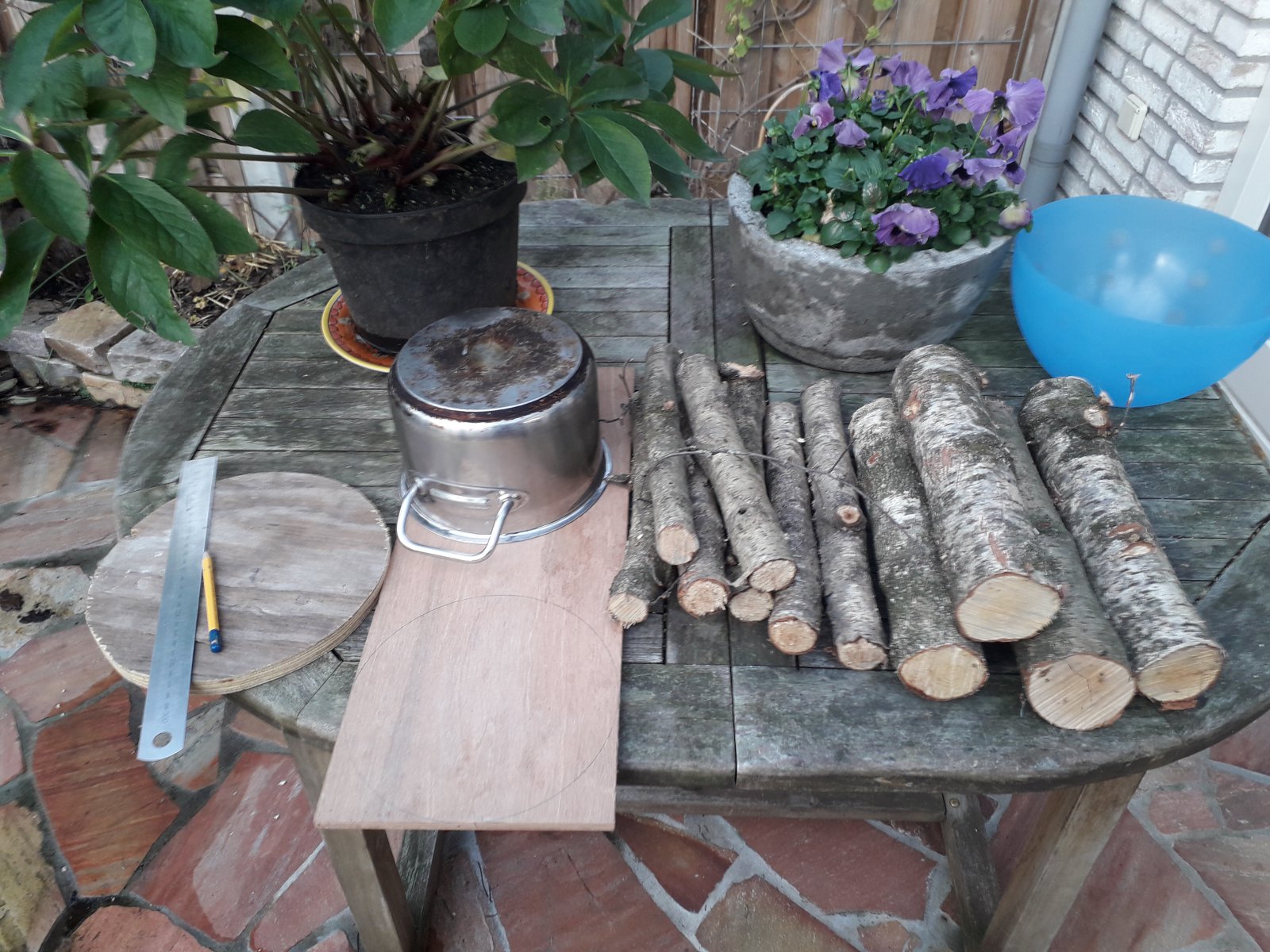

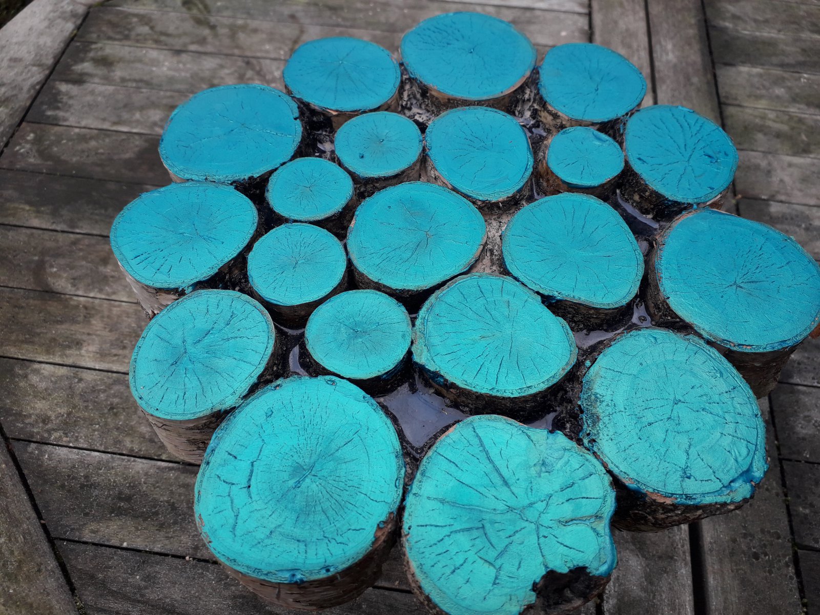

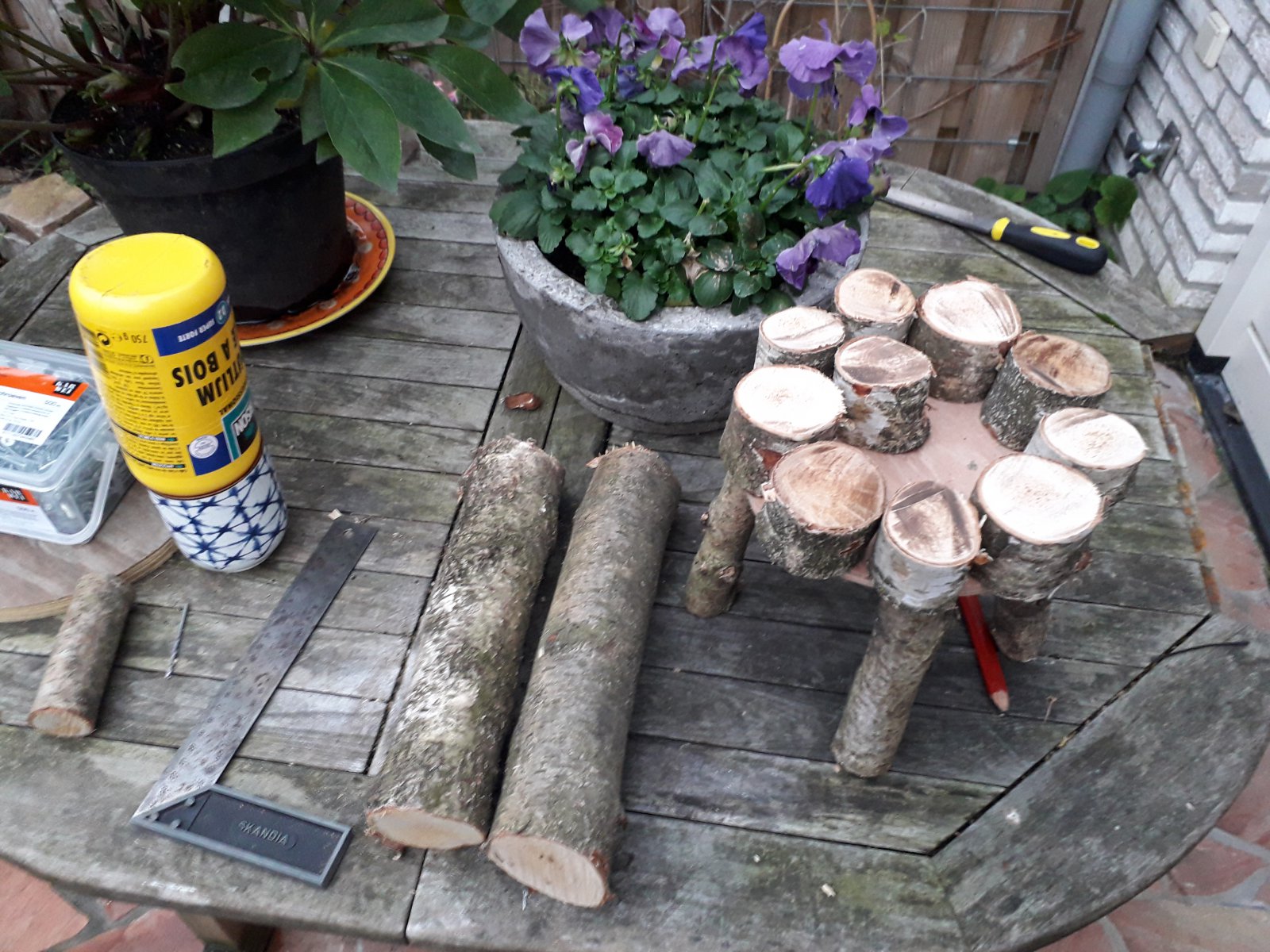

    Vandaag had ik geen zin in de boot.
    Was mooi weer dus ben buiten een krukje wezen maken
    20191217_144858.jpg 20191217_155956.jpg 20191217_175511.jpg IMG-20191218-WA0003.jpeg
    Edwin1966, SjorsZ, Prutsertje en 6 anderen vinden dit leuk.

    Je schrijft dat je dek iets te hoog oploopt naar achteren. Je zou even moeten rekenen vanaf je luiken op de spiegel die al een vaste positie hebben. Hier komen ook weer vaste onderdeeltjes op. Als je te hoog zit met je huidgangen dan kan het zomaar kunnen gebeuren dat je railing boven je ornament uit komt? In dat geval zou ik niet zomaar op de spantjes gaan uitvullen maar toch de huidgangen verlagen.

    Daar heb je inderdaad een punt mee
    Probleem is ook nog eens dat deze delen geschilderd worden en je dus alles gaat zien.
    Dus mocht dat t.z.t. een probleem vormen gaat het resin deeltje wat hoger geplaatst worden door bijv. Het onderste resindeeltje zelf wat groter na te maken van hout (daar heb ik er al een paar van voorbij zien komen) o_O:zoeken:
    Echter nou ik wat verder vooruit kijk.
    Ik ga het dek passend maken en alvast de bovenste 2 planken wit schilderen.
    Was makkelijker geweest als ik dat eerder had gezien/besloten.
    Lijkt mij namelijk netter en handiger om een latje eerst op maat te maken, te schilderen en dan pas te plaatsen
    Aan de voorkant komt de witte plank recht op de noten lat van 2x3 mm. (Twijfel zelfs om hem even los te maken)
    Achter komt het minder nauw, want er komt een rood latje op de onderkant van de witte lat

    De achterkant is wat opgehoogd en bijgeschuurd
    De 2 bovendekken zijn op maat gemaakt zodat ze mooi binnen de beplanking vallen.
    De bovenste plank is een beetje schuin afgeschuurd met de ronding van de spantjes mee.
    zodat het latje van 2x3 mm mooi aansluit met de ronding van het dek
    De dekbeplanking is af. En met kwastje mijn azijn/roestige nietjes/staalsponsje-mix aangebracht, dus dek is nu niet nieuw meer!

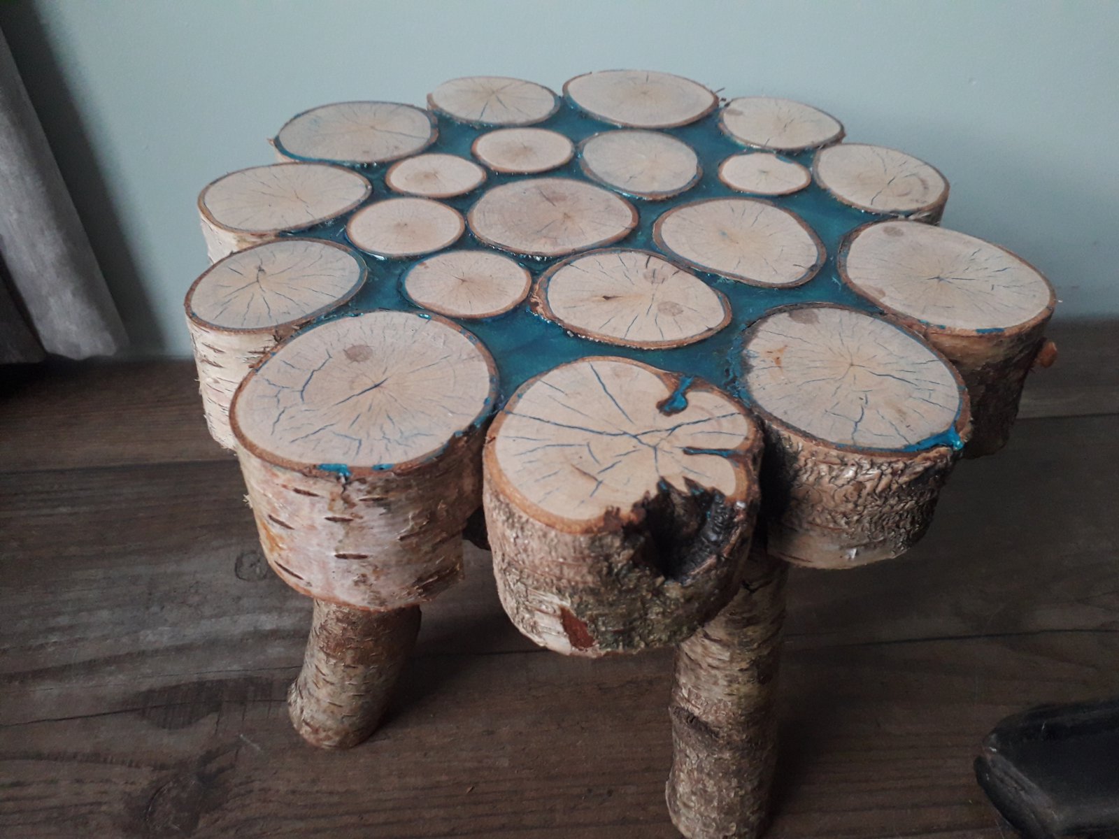

    Mijn ZAP A GAP lijm is op, op mijn verlanglijstje gezet voor kerst, dus ff geen boot bouwen :frustie::frustie::frustie:

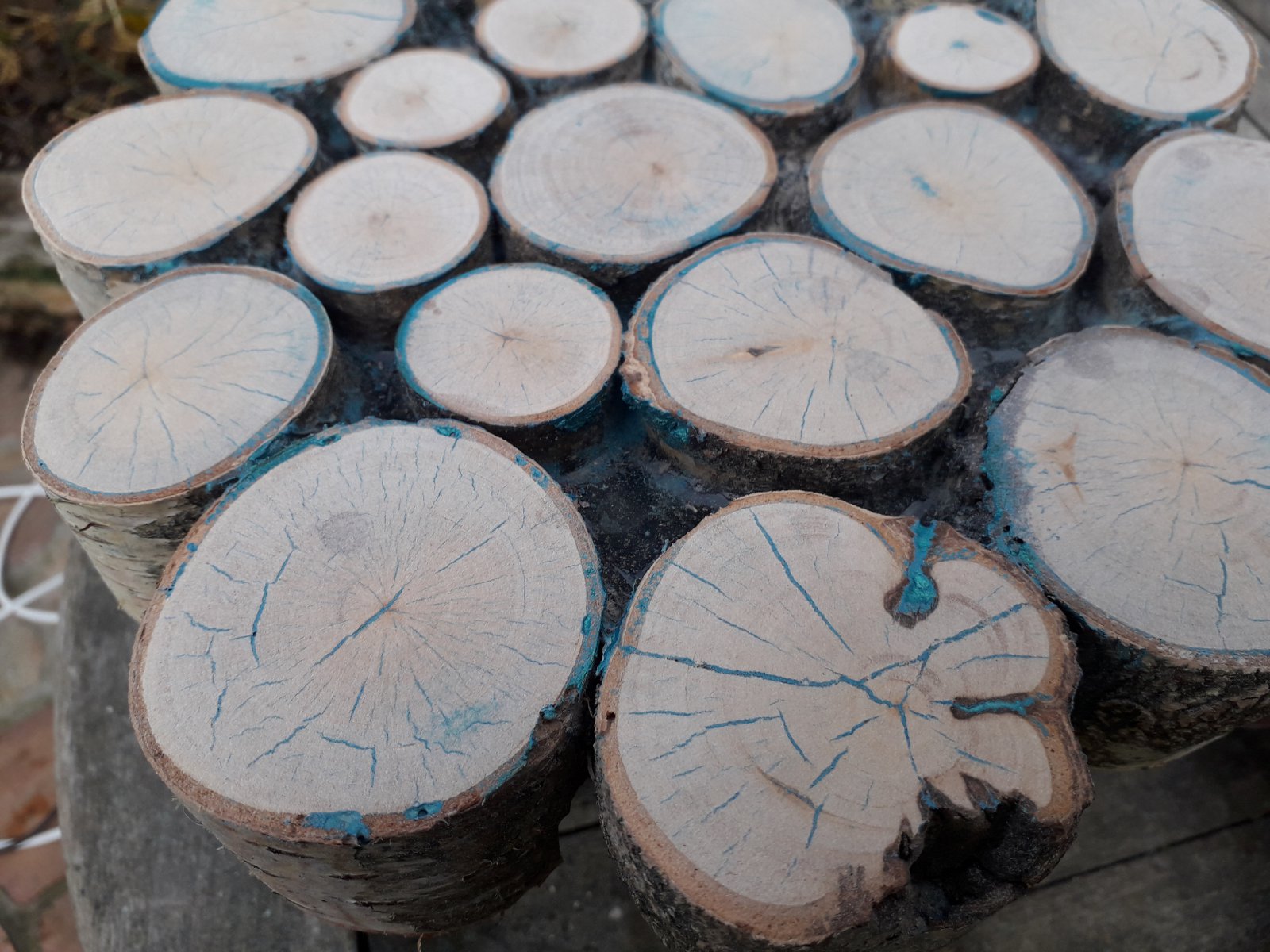

    Mijn krukje is wel af :goal
    De kiertjes vol gegoten met epoxy.
    De scheurtjes in het hout met houtlijm en kleurstof (botenbouw dingetje):p, want epoxy trekt in het hout
