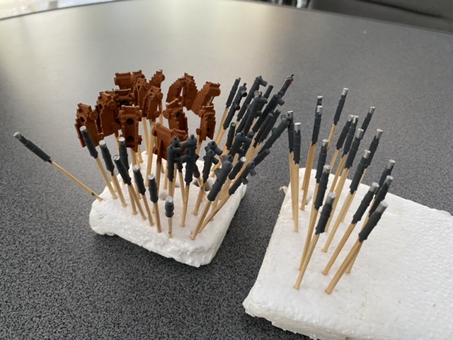

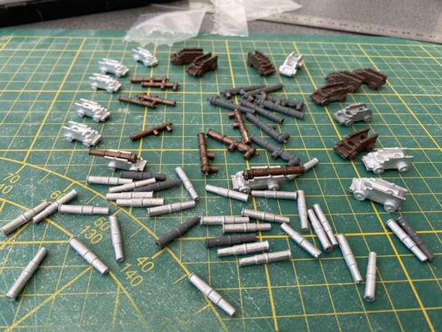

Vandaag maar eens wat anders gedaan me bezig gehouden met de kannonnenkes:
12 grote met gegoten rolpaard en lopen, 6 kleinere, ook met een gegoten rolpaard en lopen en 34 insteeklopen
De vorige eigenaar had er al enkele bruin (affuiten) en grijs (lopen) geschilderd, maar ik wil een andere kleur bruin voor de rolpaarden
Eerst werd alles nagelopen op gietresten waarna ik alles voorzien had van een prikker:
Nadat de lijm voldoende droog was werd alles ontvet, geprimerd en voorzien van de eerste laag op kleur:
Dat kan allemaal weer lekker drogen waarna ik de tweede laag aan kan brengen, maar dat is weer iets voor de volgende keer…..

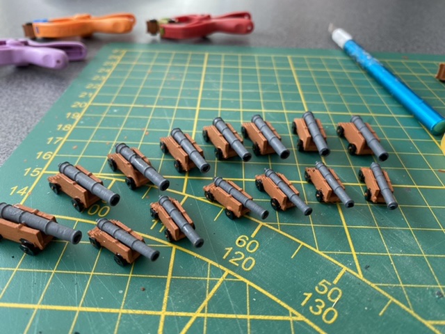

Vandaag de kannonnekes afgewerkt, de affuiten een tweede laag bruin gegeven en om toch wat extra toe te voegen werden de wielen zwart geschilderd en ook de mondingen van de lopen.
Tenslotte de lopen op de affuiten gelijmd en klaar zijn ze:

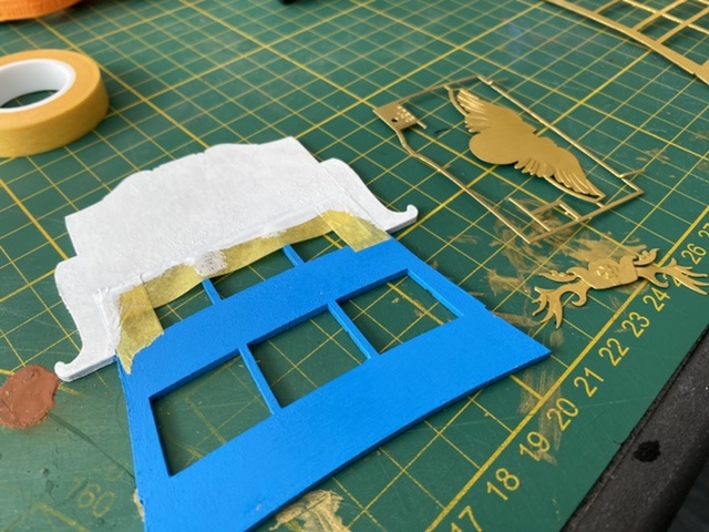

Tussen al dat geschilderd van de kanons door werd er alvast wat geschilderd aan de spiegelplaat en de daarbij behorende versierselen.
Eerst de bovenzijde aan de binnenzijde rood geschilderd:
Aan de buitenzijde de onderkant blauw:
En later werd de bovenzijde nog wit geschilderd:

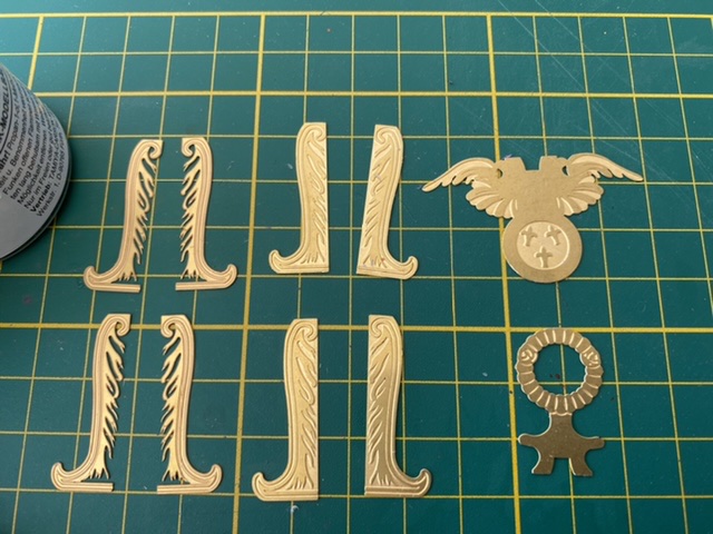

Tussen de bedrijven door de versierselen uit de mal gehaald, ontdaan van de bramen en het messing onderdeel ontvet:
En dit alles werd voorzien van twee lagen goudverf:

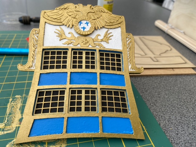

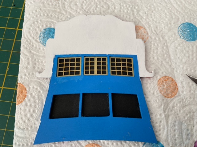

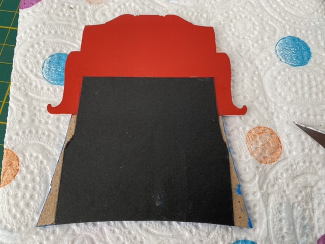

Maar goed we zijn weer wat verder, eerst de spiegelplaat aan de achterzijde voorzien van zwart papier:
En aan de voorzijde de messing ramen erin gelijmd:
Daarna het met goudverf geschilderde frame erop gelijmd:
En nadat er nog wat versieringen opgezocht waren….:
Deze geschilderd en nadat ze droog waren ook weer op de spiegelplaat gelijmd:
Deze is voorlopig klaar…….

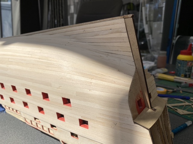

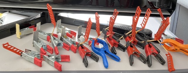

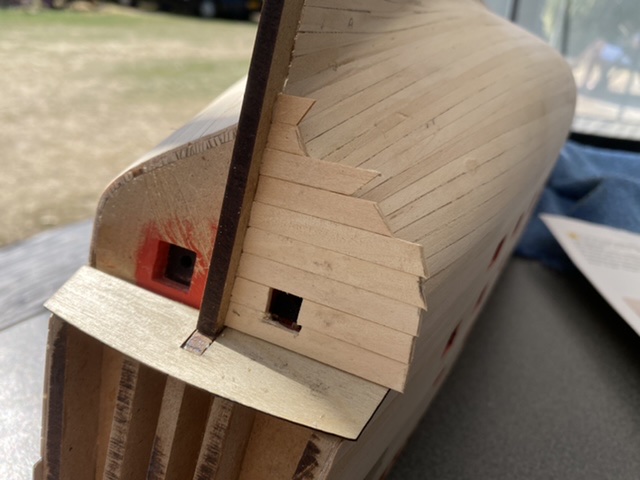

De romp is nu helemaal geschuurd en op de achterzijde werd aan elke zijde een grondplaat voor de galerijen gelijmd:
Aan de achtersteven de versteviging voor het roer en een plateau gelijmd:
Aansluitend de achterzijde voorzien van linden latjes afmeting 1,5x6 mm:
Die zitten er mooi symmetrisch op……..
Die kunnen lekker drogen waarna ze in model gebracht worden, maar dat komt de volgende keer weer….

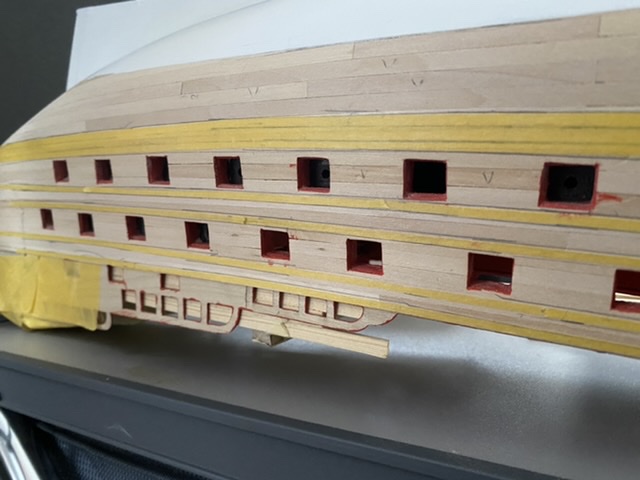

Vandaag weer wat verder gevorderd, eerst werden de latjes die gisteren op de spiegel gelijmd waren in model gesneden en geschuurd waarbij ook de achterste poorten op maat gemaakt werden:
De waterlijn werd afgetekent, voorzien van tape en voor de eerste keer wit geschilderd:
Aan het einde van de middag licht geschuurd en voorzien van een tweede laag wit:

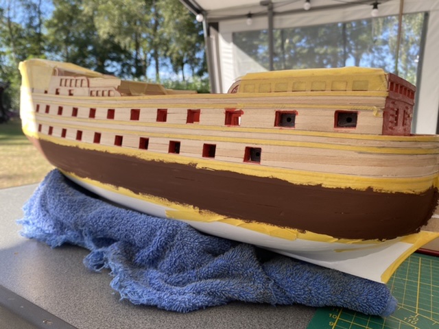

Vandaag de tweede baan op de romp aangebracht, een bruine baan vanaf de witte waterlijn tot het onderste berghout:
De eerste laag zit erop….

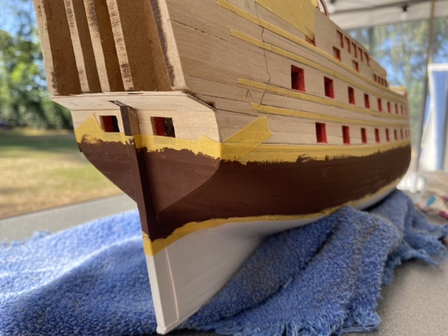

Om later de Eenhoorn op de snavel te kunnen plaatsen moest deze nog wat aangepast worden:
In de ronding kwamen drie linden latjes van 1x5 mm gelijmd, op de foto is de eerste geplaatst.
Uiteindelijk werden er drie lagen bruin aangebracht, zeker met deze temperaturen droogt de verf heel snel.
Na deze derde laag werd de tape ook verwijderd:
De snebbe is hier inmiddels ook geverfd….

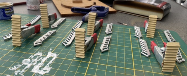

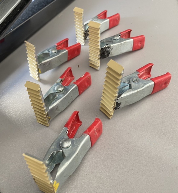

Ook werd er al wat voorbereid aan de zes gegoten trappen, de giet resten werden verwijderd en de treden werden ivoorgeel geschilderd:
De leuningen krijgen later de rode kleur…. maar dat komt hier nog wel een keer voorbij……

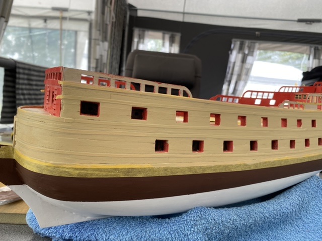

Gisteren nog wel wat vooruitgang geboekt aan de Eenhoorn, en dan vooral het schilderwerk aan de romp en de trappen.
Eerst de trapleuningen voorzien van een prikker:
Dat werkt goed om vast te houden met het schilderen…
En dan deze leuningen rood geschilderd:
Ook de verstevigingen voor rond de bovenste wanden werden rood geschilderd:
De trappen kregen een tweede laag ivoorgeel:

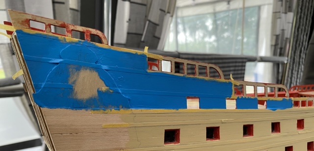

En diezelfde kleur werd ook op de romp aangebracht, boven de bruine baan en de spiegel:
Nadat deze droog was werden er nog drie blauwe vlakken aan de achterzijde geschilderd:
Al met al begint het al een kleurrijk geheel te worden zo……
Daar waar de smalle stroken tape zitten komen later de berghouten en verstevigingen nog gelijmd, ten minste dat is de bedoeling ;)
