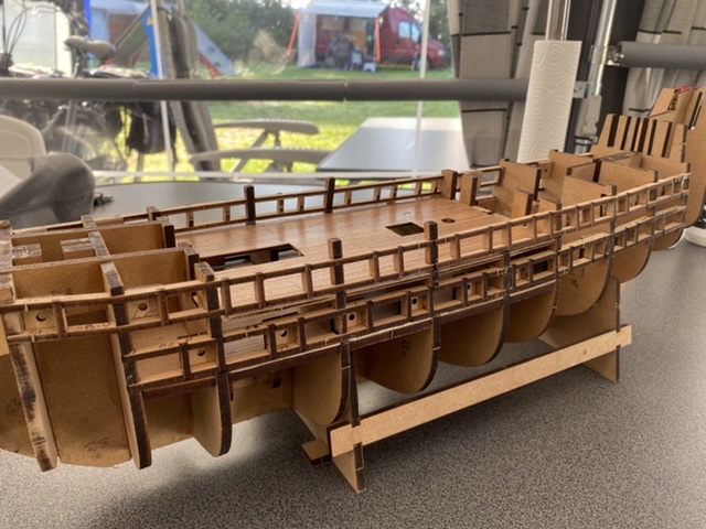

Het dek verder afgewerkt en voorzien van twee lagen glitsa:

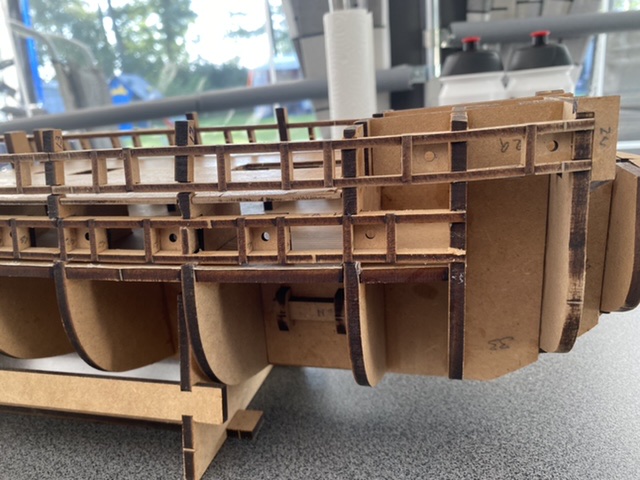

De afgebroken spantbenen zijn inmiddels weer op de spanten gelijmd, nu maar hopen dat ze het houden :eek:
Op zich moet het geen probleem probleem opleveren aan beide kanten komen er later verschansingen tegen gelijmd, maar dat duurt nog effe.

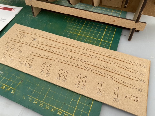

Maar goed we gaan weer door, vanaf hier gaan het verder met alles wat nog in de originele verpakking zit, beginnend met de volgende rij kanons rekjes:

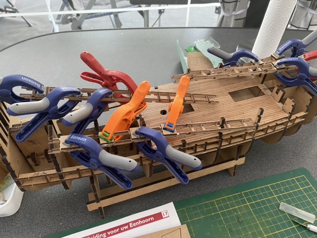

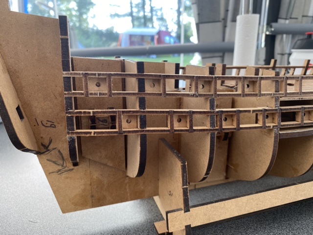

Als eerste de liggers uit de mal gesneden en deze passend gemaakt aan bakboord, waarna de staandertjes erin gelijmd werden:
Zo ook aan stuurboord:
Deze kunnen nu drogen waarna ze verder bewerkt gaan worden,

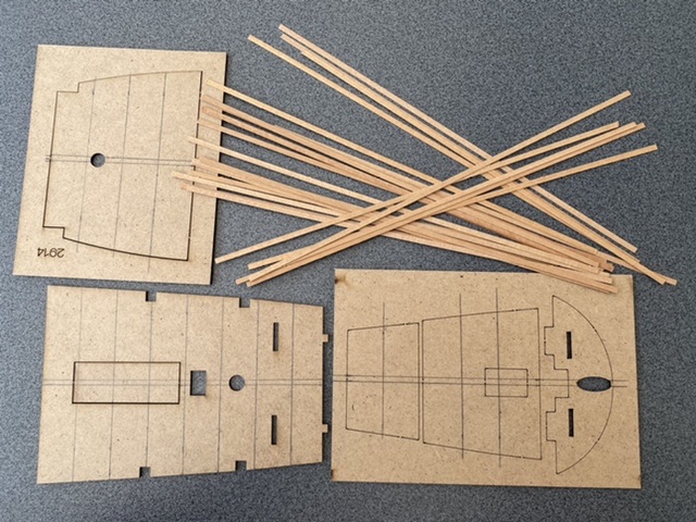

Vanochtend de resterende dekken even opgezocht om te kijken in hoeverre mijn hout voorraad toereikend is:
Niet dus, met de resterende 24 latjes kan ik de dekken niet geheel beplanken.
Nu zijn er twee mogelijkheden of thuis zien wat we nog hebben en dit eventueel bijkleuren, of op naar een shop in Eindhoven of Antwerpen……
Dus we zullen daar nog ff over gaan nadenken

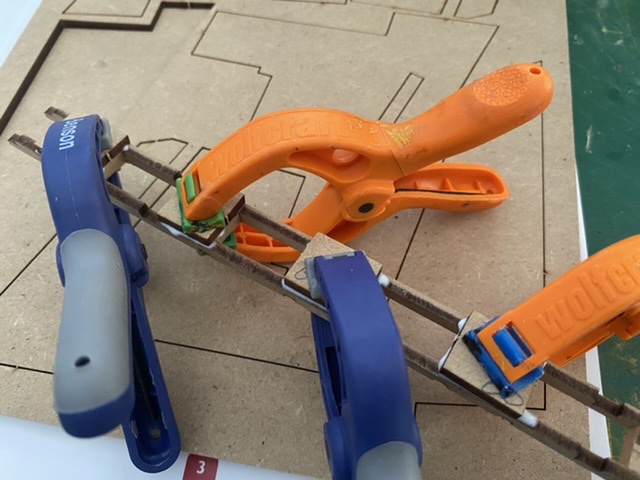

Vanavond toch nog wat kunnen doen, de achterplaatjes voor de insteekkanons op de raamwerkjes gelijmd, zes aan iedere zijde:
Nadat de lijm droog was de rekjes weer los in de romp gestoken:
Tis niet veul maar toch, kleine stapjes zijn ook stapjes nietwaar…..

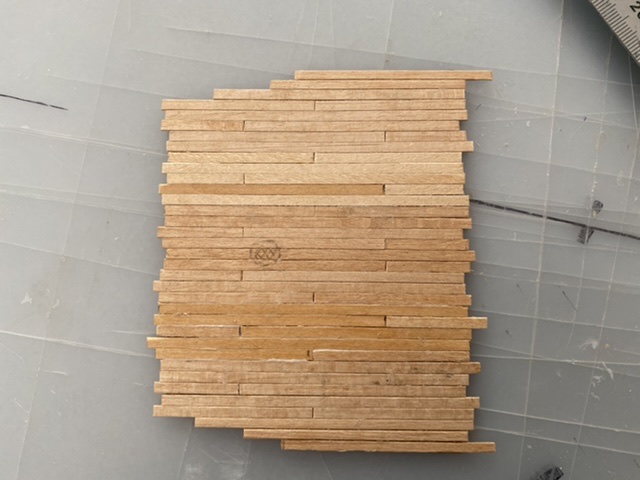

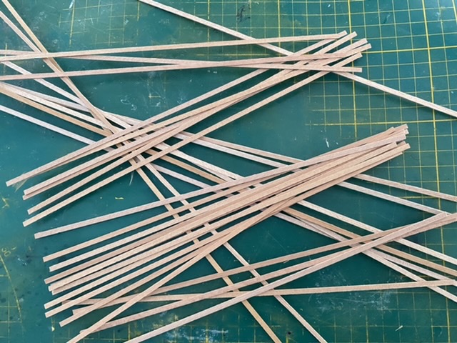

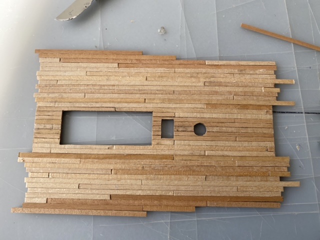

Het is gelukt, ik was vandaag bij Balien in Antwerpen en daar hadden ze mooie latjes liggen die qua kleur goed overeen komen:
De onderste latjes zijn de nieuwe…….
De latjes zijn 3mm breed en 0,8mm dik, iets dikker dan die bij het pakket zaten maar dat geeft niets.
En de kosten vielen ook mee 5 Euro voor 10 latjes van een meter, dus dat is nog wel te doen.

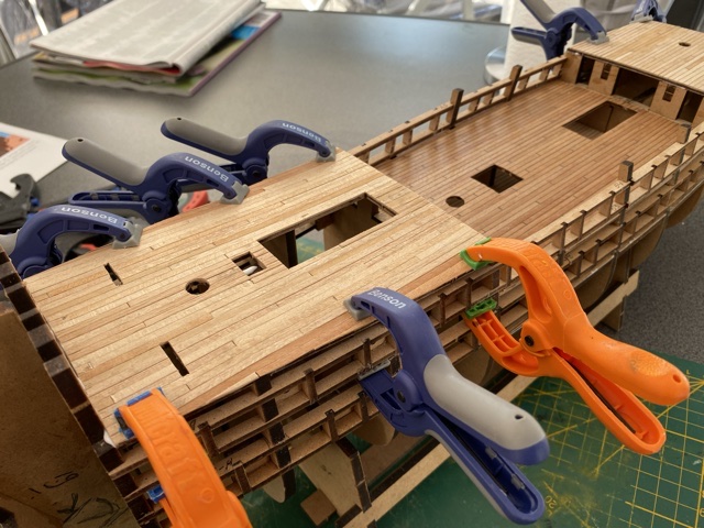

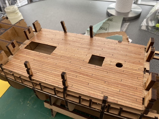

Twee dekken voorzien van de beplanking, eerst de latjes op maat gesneden:
En dan kan het plakken beginnen:
De foto’s laten wel kleurafwijkingen zien, maar in werkelijkheid valt dit echt wel mee, behalve de zijkanten van het grotere dek…..
Na droging, bijsnijden, schrapen en schuren konden de dekken op hun plaats verlijmd worden:
De donkerste latjes aan de zijkanten vallen later weer weg met de verschansingen……
Nadat de lijm droog was de dekken met een dun potlood voorzien van de breeuwnaden en deze twee keer geschilderd met glitsa
