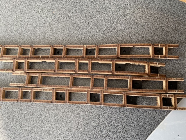

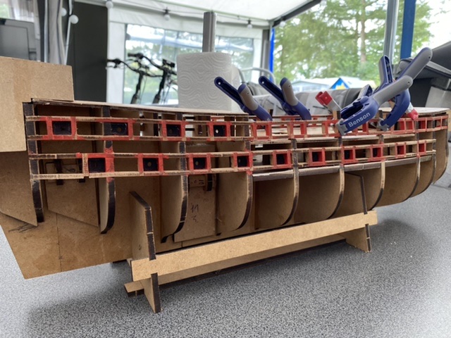

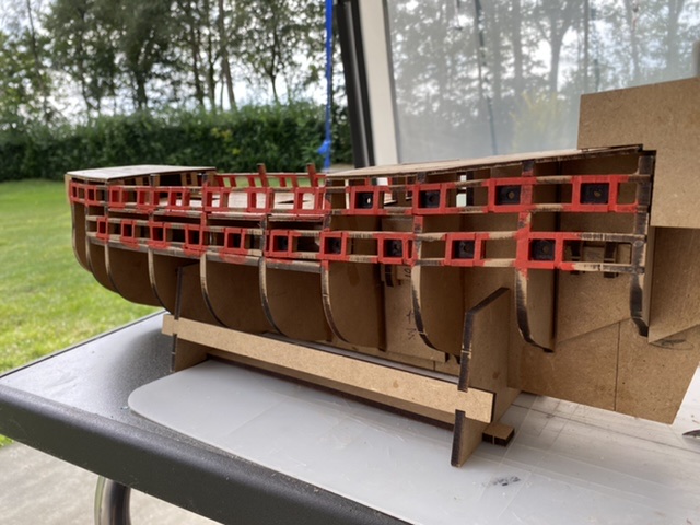

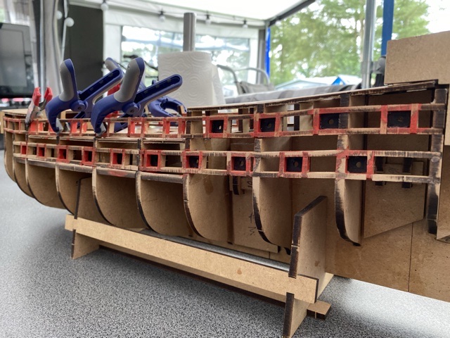

We gaan weer gewoon verder, nu met wat schilderwerk, als eerste de achterplaatjes waar de insteek kanons inkomen zwart geschilderd:
Vervolgens de binnenzijde en de omtrekken van de geschutspoorten rood geschilderd:
En nadat de verf droog was de rekjes aan de buitenzijde geschuurd en uiteindelijk aan beide zijde tegen de romp gelijmd:
Terwijl de lijm droogt kan ik weer verder met het beplanken van de volgende dekken
Maar dat is weer voor later

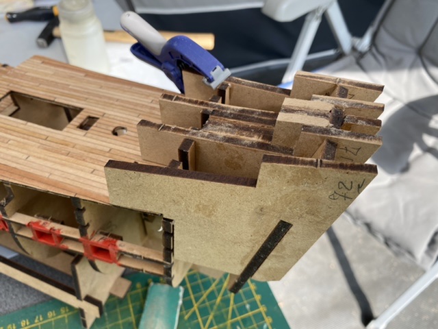

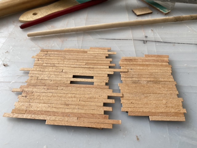

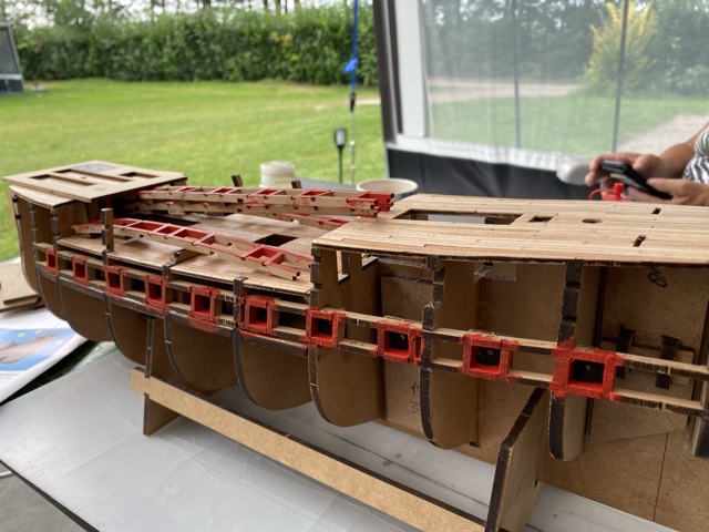

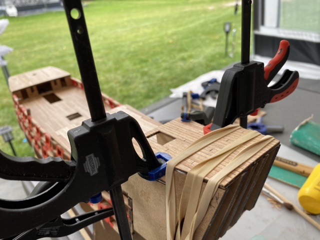

Alvorens de beplanking op de dekken werden aangebracht eerst nog een zes-tal versterkingen aan de achterzijde aangebracht:

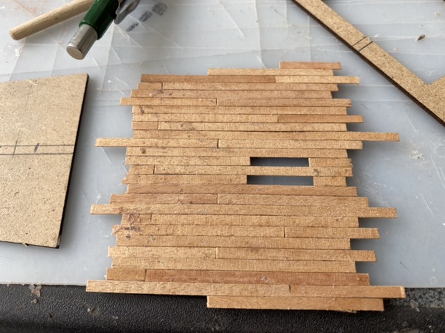

Nu de twee dekken van de kampanje beplanken:
Nadat deze weer bijgesneden, geschraapt, geschuurd en voorzien van de breeuwnaden waren werden ze op hun plaats gelijmd:

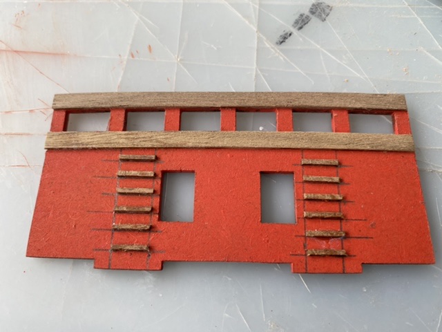

Verder met de delen 19, 20 en 21, de verschillende wanden:
Deze uit de mallen gesneden, geschuurd en gevijld waarna ze rood geschilderd werden
Het wandje rechts onder moest nog voorzien worden met een aantal treden van 1x1 mm, en bovenin twee latten van 1x4 mm. Die vormen later de reling van het bakdek:
Nadat alles even gelegen had de wanden licht geschuurd en voor de tweede keer met rode verf geschilderd:
Volgens de handleiding moesten de messing ramen ook rood geschilderd worden net als de wanden, echter ik vind het mooier om deze ongeschilderd te laten.

De dekken heb je mooi beplankt in het 5-planks systeem.
Goed gezien Jan :thumbsup::thumbsup: dat vind ik het rustigste overkomen. Zeker met die 3 mm brede latjes
Dank voor het compliment

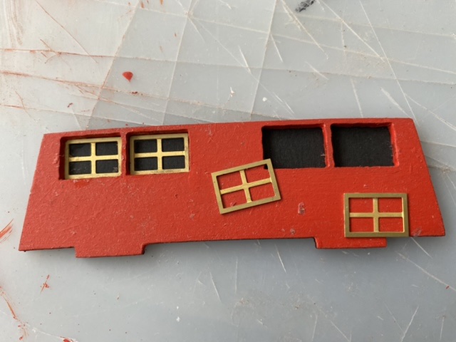

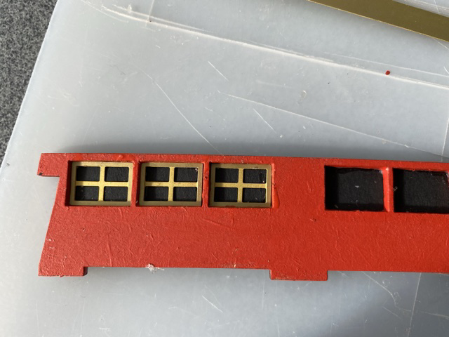

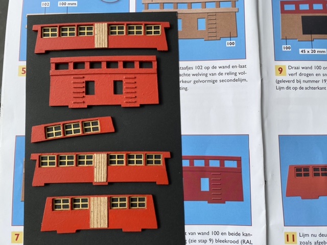

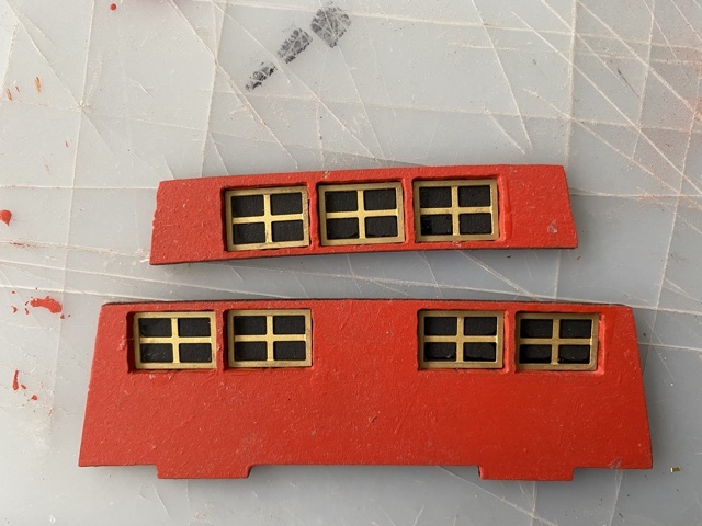

Gisteravond en vanochtend de wanden verder onderhanden genomen.

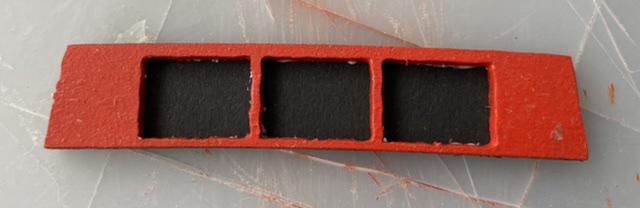

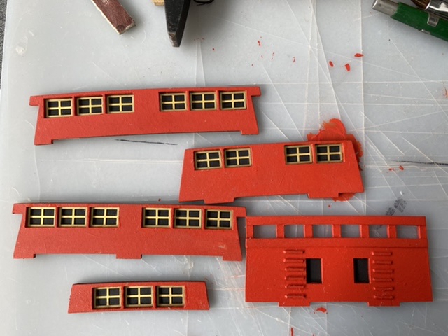

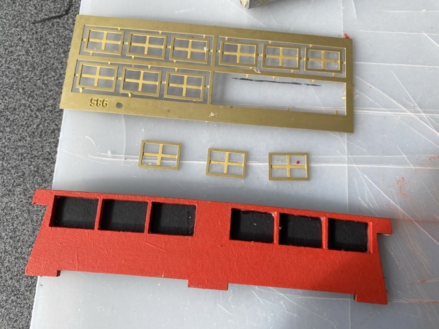

Als eerste werden er van het zwarte papier stroken van 11mm breed gesneden die met witte houtlijm achter tegen de wanden gelijmd werden:
Vervolgens de messing ramen uit het raster gesneden en rondom afgevijld:
Deze kon ik nu met wat secondenlijm in de uitsparingen op het papier lijmen:
Als laatste moesten er op drie wanden nog deuren gelijmd worden:
En uiteindelijk ligt heel de verzameling wanden klaar om in de romp geplaatst te worden:

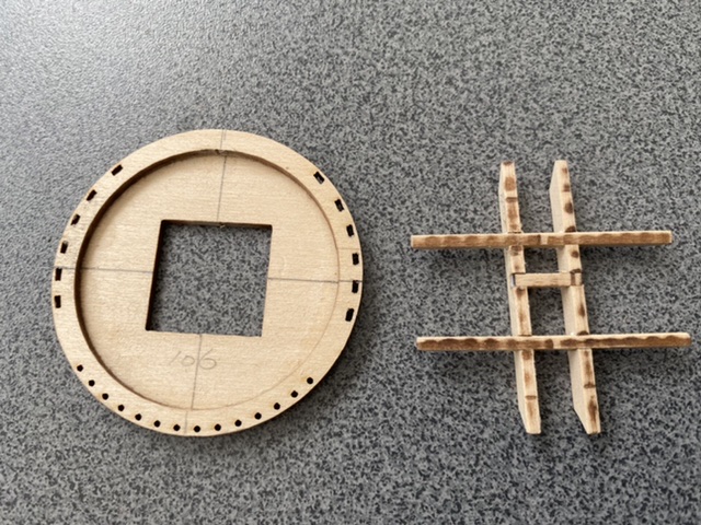

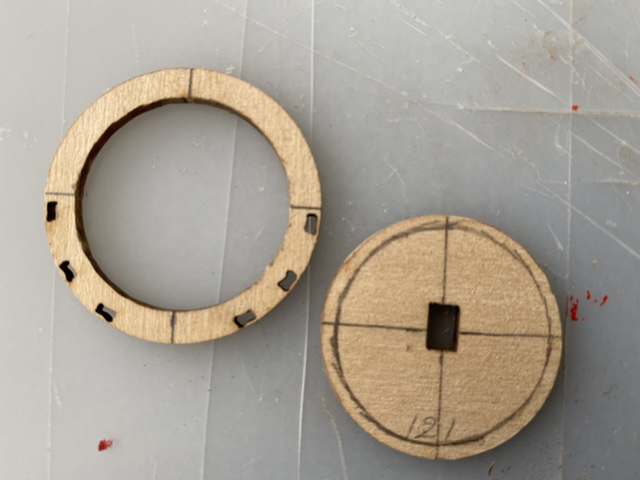

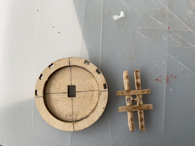

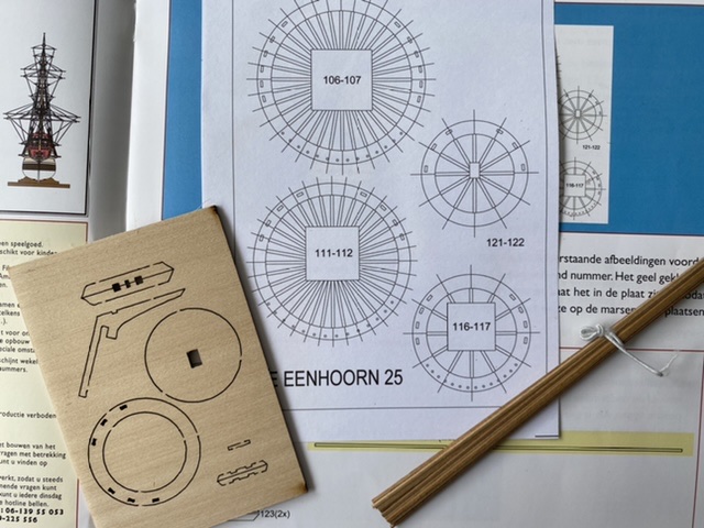

Vandaag was het weer wat minder dus lekker verder kunnen werken.

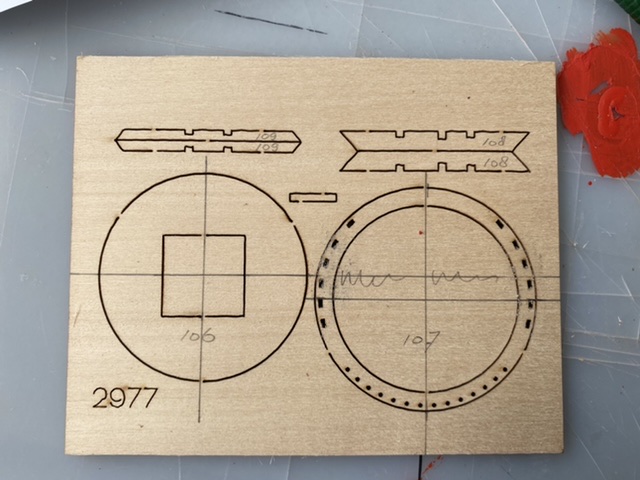

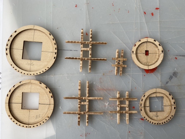

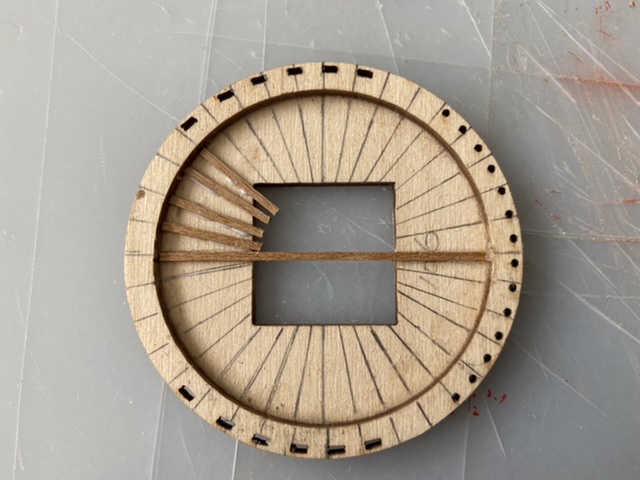

De marsen waren aan de beurt, deze zitten per deel in een frame, zoiets dus:
En de mallen voor het aftekenen van de snaphanen…
Per mars de onderdelen uit het frame gesneden en geschuurd:
Daarna kon de montage beginnen, eerst de ring op de mars uitgelijnd, gelijmd en de zalingen in elkaar gelijmd:
De eerste vier staan in elkaar…..
Vervolgens de snaphanen afgetekend en op de mars gelijmd:
Klaar om te drogen, dus alles een nachtje laten liggen voor we weer verder gaan,

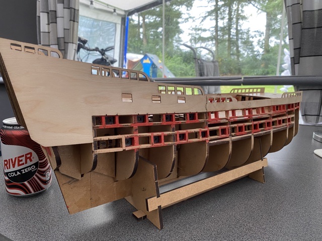

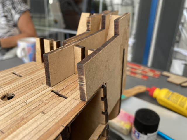

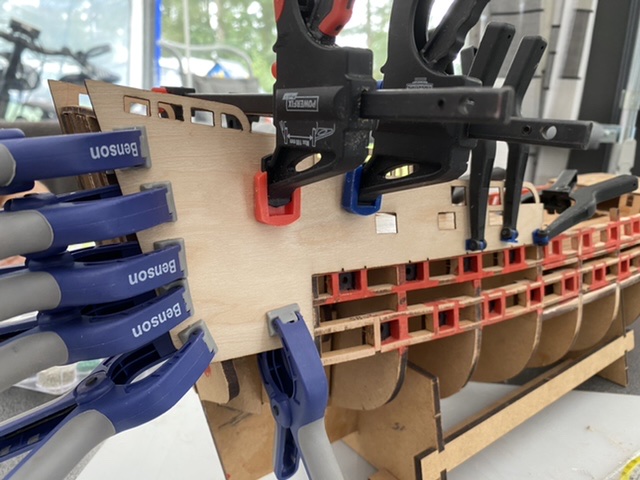

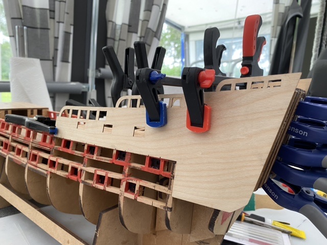

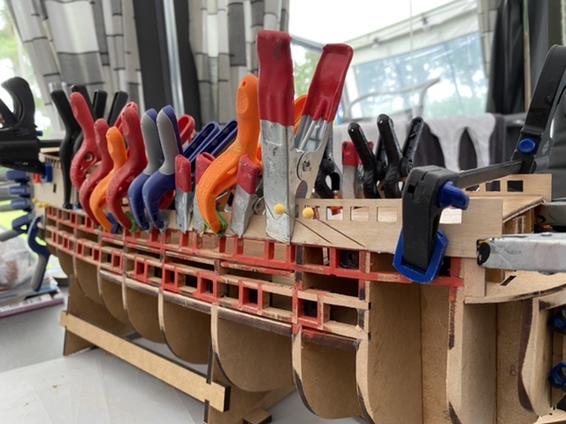

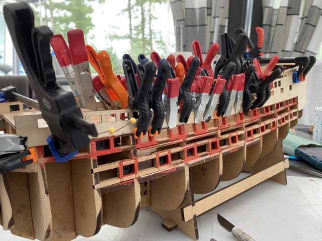

Vandaag de eerste triplex elementen (van 1 mm dik) op de romp gelijmd, nadat deze eerst aan beide zijden een schuurbeurt had gekregen.
Het achterste element was hierbij maatgevend:
De volgende sloten daar weer op aan:
Nadat alles zo stond te drogen werden er aan de boeg nog wat versterkingen gelijmd:

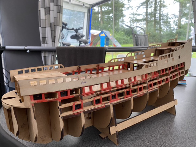

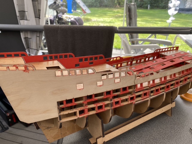

En nadat alle klemmen verwijderd zijn staat het scheepje er zo bij:
De volgende werkzaamheden zijn nog meer triplex onderdelen, maar dat is weer iets voor een andere keer,

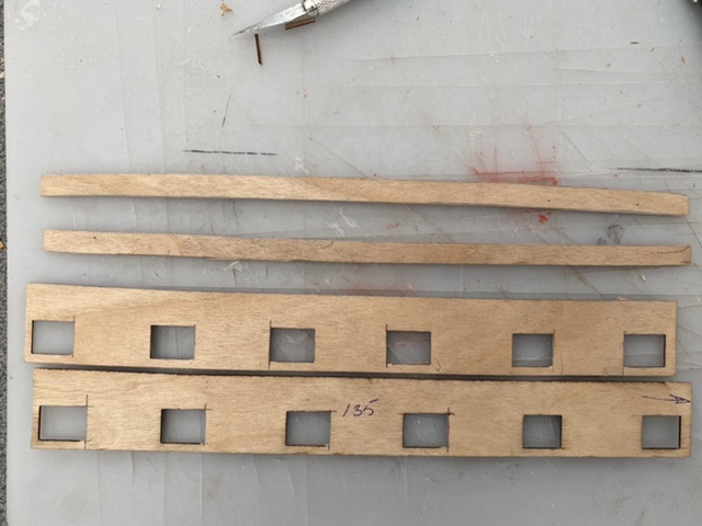

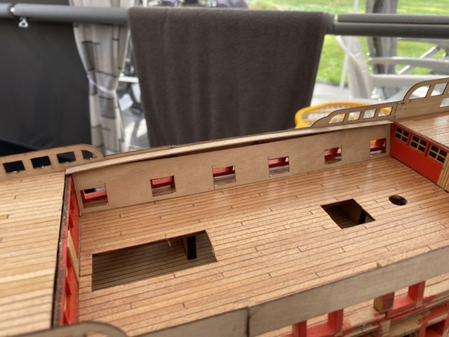

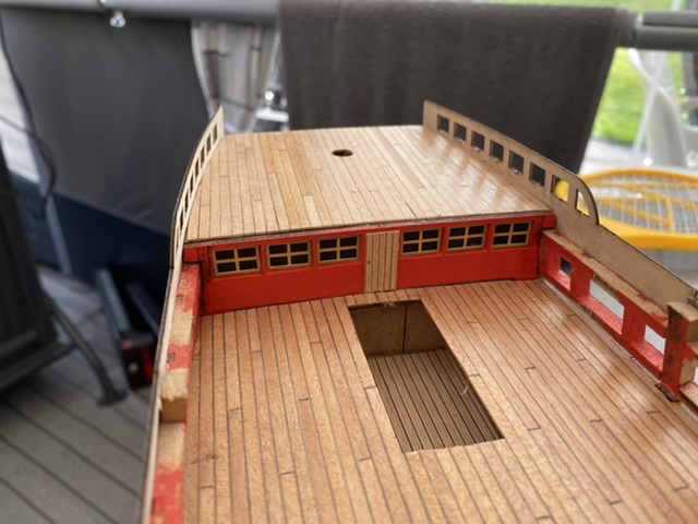

Tijd om wat kleur aan het schuitje te brengen, als eerste een viertal wanden op hun plaats gelijmd:
Vervolgens de verschansingen voor het hoofddek passend gemaakt en uit het afval van deze mallen de twee afdeklatten voor de verschansingen gesneden en ook deze weer passend gemaakt:
De reden hiervoor is dat ik de onderdelen van een aantal komende delen mis.
Dus hiervoor moet ik nu zelf wat zaken maken, maar ook dat gaat goed komen :thumbsup:
Het dek met tape afgeplakt zodat de uitstekende verschansingen boven het dek rood geschilderd kon worden:
Dat kan allemaal weer drogen,
