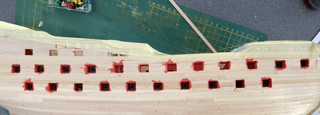

Vandaag begonnen met de eerste opruim werkzaamheden maar tussendoor toch nog wat vooruitgang geboekt aan de Eenhoorn.

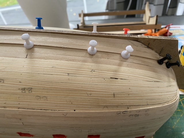

Aan beide zijden zitten er nu 18 gangen op van boven naar beneden:
Vervolgens de geschutspoorten uitgesneden, geschuurd en gevijld, waarna de binnenkanten nog eens rood geschilderd werden:

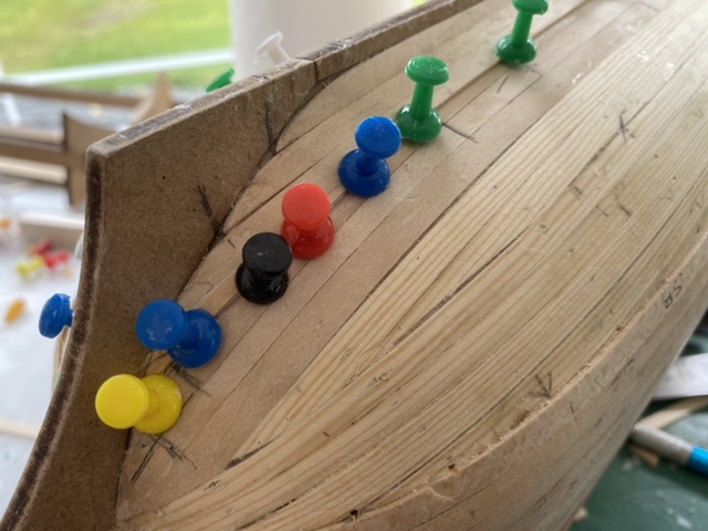

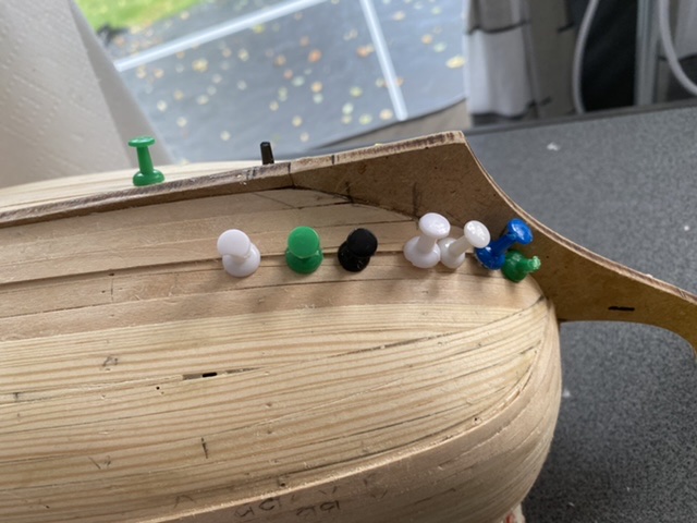

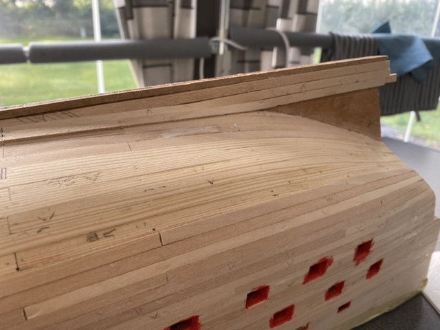

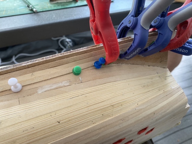

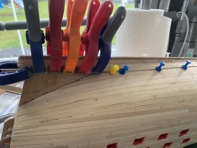

En dan de eerste plank aan de onderzijde, de zandstrook, nadat ik de handleiding nog eens goed bestudeerd had besloot ik om deze gewoon te volgen, die ziet er in mijn ogen niet slecht uit.

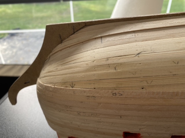

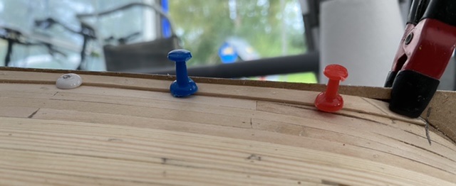

Dus de zandstrook, deze bij de boeg pas gemaakt en schuin tegen de kiel aan gesneden en geschuurd, waarna deze op de romp gelijmd werd:

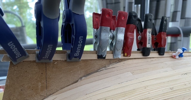

Aan de achterzijde is deze ook weer schuin gesneden aan de zijkant voor de kiel, waarna deze verder naar achter toe “getorst” aangebracht is:
Uiteraard met de nodige klemmen vastgezet…
En zo staat deze nu lekker te drogen en kunnen we de volgende keer weer verder,

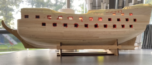

De laatste loodjes….. (Voorlopig dan)

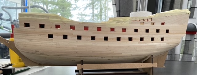

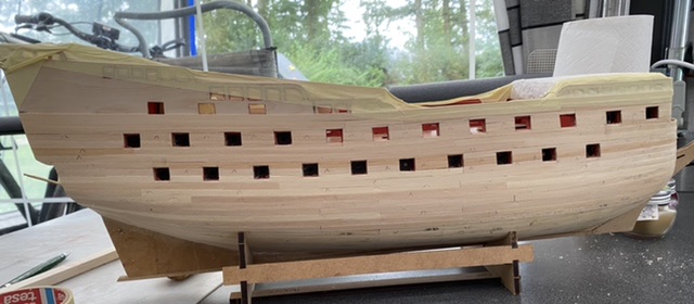

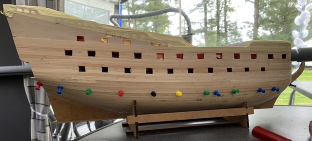

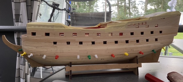

De laatste dagen tussen het poetsen van de caravan door toch nog wat tijd gevonden om nog een paar plankjes te plakken:
Uiteindelijk werden er zo toch nog drie complete gangen aan weerszijden aangebracht:
De achtersteven……
En de voorzijde bij de boeg, waar de eerste instekers geplaatst zijn……
Concluderend kunnen we stellen dat de 2e laag beplanking dus net niet klaar is… ;);)
Tot slot voordat deze de winterstalling in gaat nog een totaal overzicht:

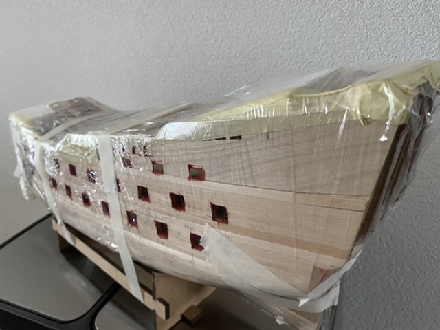

Het schuitje staat ingepakt om mee naar huis te gaan, en daar staat de Vic weer te wachten…

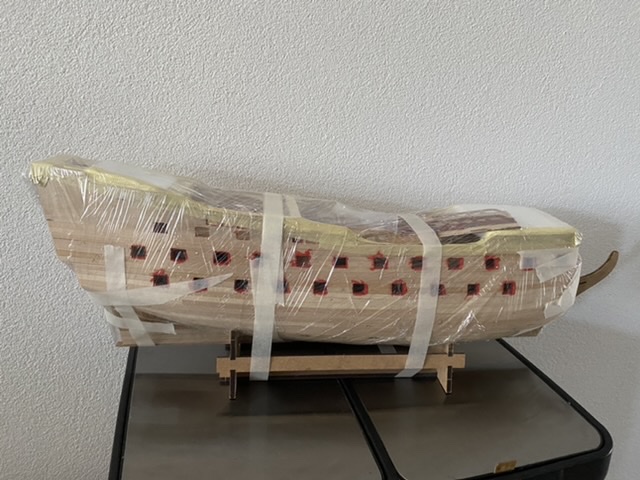

En zo staat deze er bij, stofvrij in de opslag:

Goed verpakt Koos daar kan niks mee gebeuren, en het duurt maar:D even dat ze er weer uit mag.
alleen jammer dat je jou schuifmaat- liniaal- potlood en snij mesje nog in de boot hebt liggen :p:rofl:
Lekker in de vershoudfolie. :)
Mocht je enige vorm van condens op de binnenzijde vaststellen, zou ik het toch door een ademend materiaal vervangen
