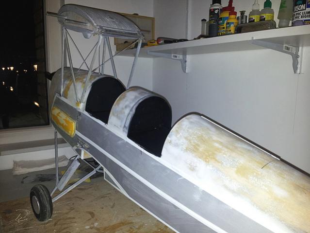

Update
Weer wat verder met de Moth. Niet zo`n goede foto`s (met m`n mobieltje geschoten), het ziet er allemaal wat fuzzy uit op de foto`s. De werkelijkheid is een stuk strakker. Volgende keer weer foto`s met de Canon schieten:
Bagageluik gemaakt van alutape en de scharnierlijn van een bewerkt halfrond styreenstaafje:

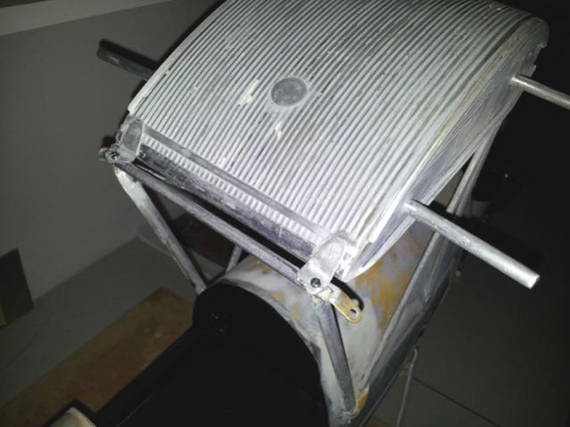

Cabanestruts gekoppeld met horizontale buis als bij 1:1 voorbeeld:
full
Wat details van lithoplaat gemaakt, klinknagels en schroeven moeten er nog op gemaakt worden:

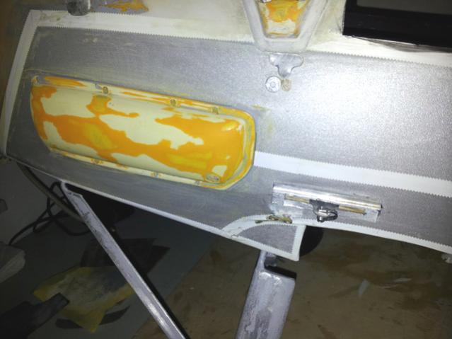

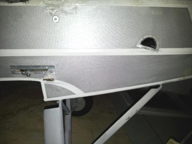

Hier bezig met aftekenen van bagageluik met sluitingen:
Bekleed met aluminiumtape en pianoscharnier van een halfrond staafje styreen met inkervingen om de centimeter:
De aluminium hoekprofieltjes op de romp boven de richtingroer hevel zaten er bij het model vroeger niet op. Ik heb ze wel gemaakt en daardoor is de hevel nu te kort om nog shackles op te kunnen bevestigen. Nieuwe hevel gemaakt:
De aluminium hoekprofieltjes boven de richtingroer hevel met de shackle erin:

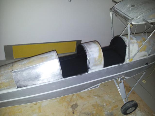

Vanavond weer verder met de Moth. Ben de malletjes etc. van m`n cockpitpaneeltjes kwijt... :confused: Nog even zoeken, anders nieuwe maken.
Ook de deurtjes moeten opnieuw. De deurtjes van de achterste cockpit zijn niet afgeschuind aan de achterkant als standaard, maar recht net als de deurtjes van de voorste cockpit:

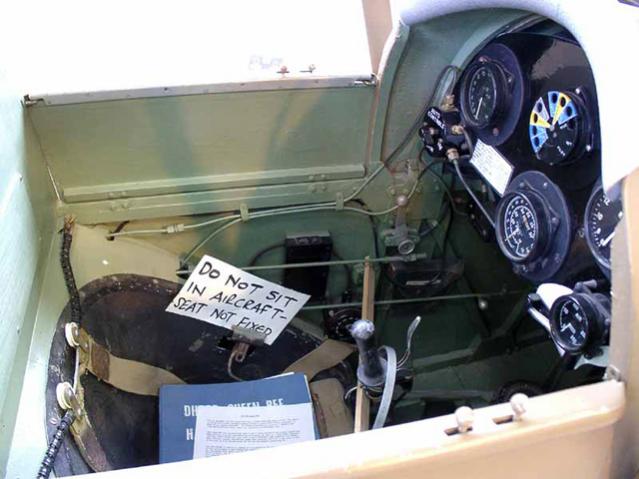

De Bücker Student is klaar dus verder met de Moth. Om weer wat terug in de mottensfeer te komen van alles van de DH-82 op het internet aan het lezen/bekijken. Kom ik deze tegen; de DH-82(D) Queen Bee, had er zelf nog niet eerder over gelezen.
Unmanned radio-controlled target drone that used Tiger Moth wings and for economy a wooden fuselage based on that of the DH.60 Moth (but with the structural changes associated with the cabane struts having been relocated as per the standard Tiger Moth) was used. The Queen Bee was intended to be operated from either floats or wheels. As of 2008, the sole remaining airworthy Queen Bee resided at RAF Henlow, England. 405 were built.

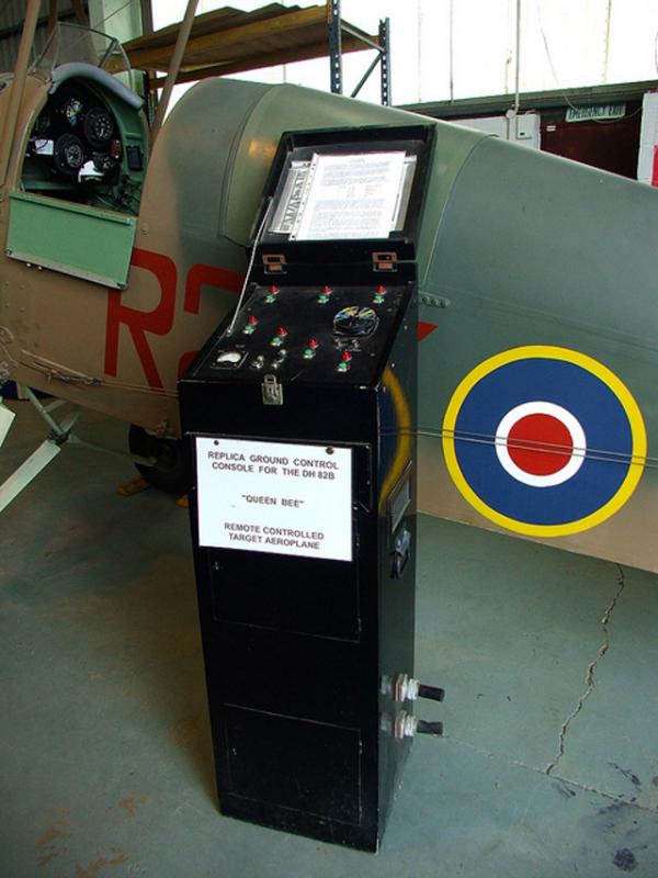

De grondconsole met de radiobesturing:
