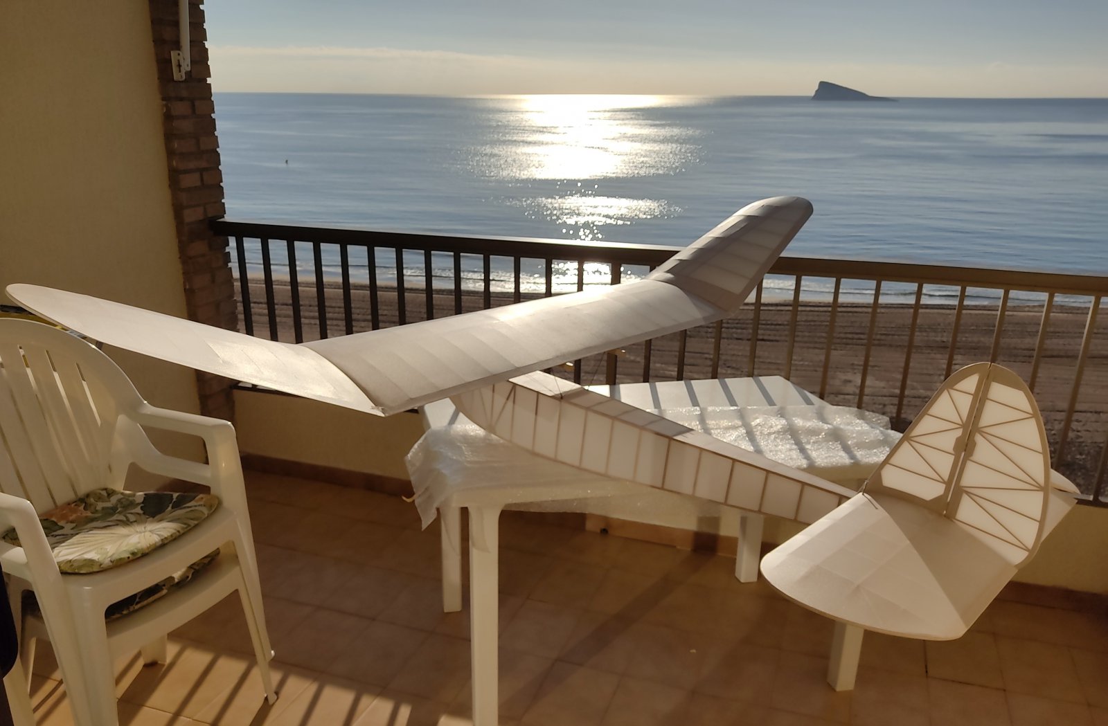

Vleugel middengedeelte gereed.
Dit was vrij veel werk omdat ik de vleugel deelbaar heb gemaakt met 6 millimeter koolstof pennen gezekerd met M5 Imbus boutjes.
Ook de voorlijst (Paulownia hout 12.5x12.5 millimeter)in vorm schuren was een hele klus.
In de vleugel zitten 3 houtsoorten dus is het tijdens het afwerken erg uitkijken geblazen.

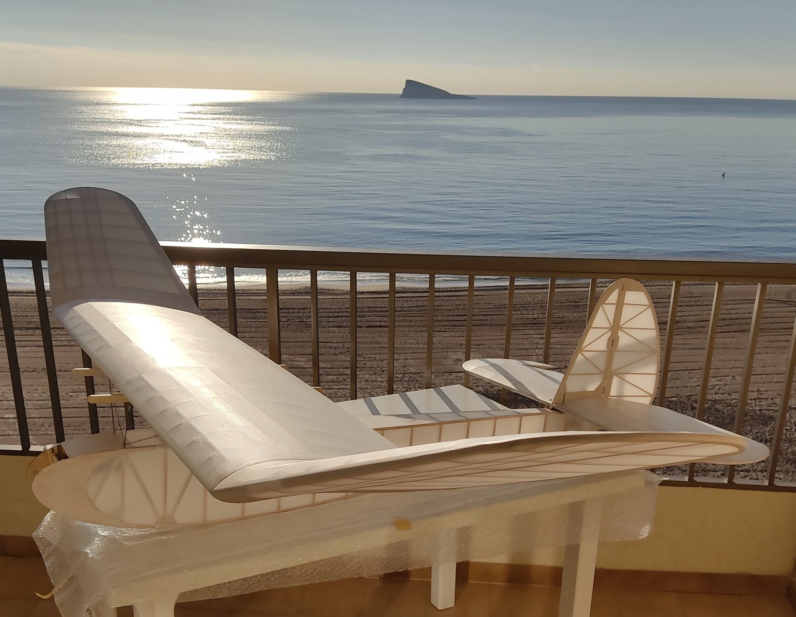

De vleugel tip-delen.
Doffe elende, was is er aan de hand?
De tip-delen lopen naar het einde taps toe de ribben ook, echter niet gelijk aflopend.
Zo is er tussen de wortel-rib en de daarop volgende rib een hoogte verschil van 5 millimeter
Dit houdt in dat ik bij rib 4 al op 0 zou uitkomen.
Dit geldt, in veel mindere mate ook voor de rest, dus gigantisch veel moeten aanpassen.
Bij de wortel-rib zijn de uitsparingen voor de liggers niet in lijn en komen door het hoogte- verschil ook veel te laag uit.
De laatste rib heeft bij de achterlijst een hoogte van 4 millimeter dus een achterlijst van 4x26 millimeter op 1 millimeter aflopend ! :-(
Uiteindelijk is het, min of meer gelukt, maar tevreden nee.
Er zijn nog meer tekortkomingen maar hier laat ik het maar bij.
Zo , ik heb de ergernis van me af geschreven, nu weer verder.
Het toestel is nu voor 95% gereed, dus maar even provisorisch in elkaar gezet. Door het felle zonlicht en het krappe balkon is het fotograferen bijna ondoenlijk, dus sorry voor de wat mindere kwaliteit foto's.

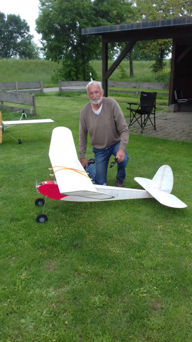

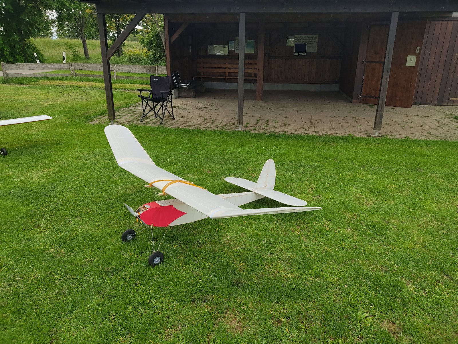

Paar kleine aanpassingen noodzakelijk.
Down thrust wat minder, bij volgas stijgt hij niet.
Instelhoek wat verkleinen of iets lood erbij.
De vleugel is iets vertrokken, maar dit laat ik zo want in de zweefvlucht heeft hij een rustige linker bocht.
Ik heb een korte video van de start, ff kijken hoe ik hem geplaatst krijg.
Overigens, op de eerste foto ziet men op de achtergrond de Vogezen, zou de foto 180 graden anders zijn genomen stond het Schwarzwald er op.
