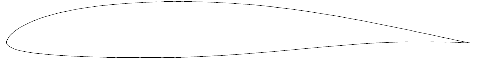

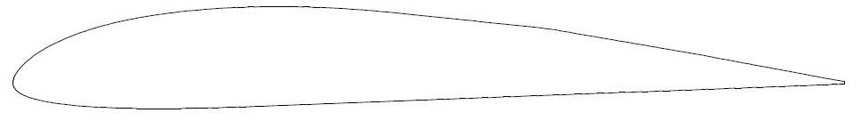

Een beetje WC-eend adviseerd WC-eend natuurlijk ;-) maar ik ben het wederom met Helmut eens. Aerodynamisch is er weinig verschil tussen de profielen (hoewel hij wel de AG34 een flap uitslag van 3 graden moet geven voor het vergelijk).
De kracht van het AG profiel zit in de bouw. Het is speciaal ontworpen voor ribbenbouw, met een vlakke onderkant, rechte lijnen bij de achterlijst en rechte lijnen tpv de oracoverbespanning.
Bekijk bijlage 374529
Bekijk bijlage 374530
Oordeel zelf, welk profiel is simpeler te bouwen en leidt tot een nauwkeuriger resultaat?

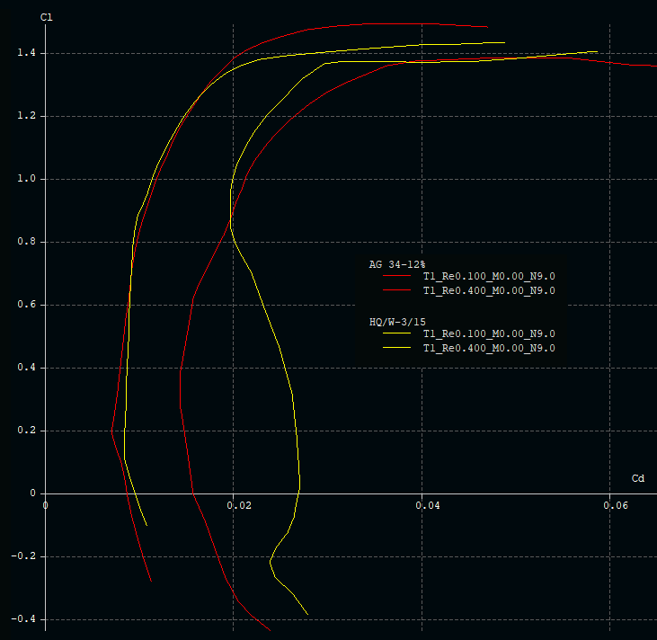

Als ik naar deze 2 afbeeldingen kijk zie ik in één klap het aerodynamische voordeel van de AG 34 (en het nadeel van de HQ). Het hoogste punt van de HQ ligt veel verder naar achteren waardoor die veel minder goed wordt bij 'lage' Re-getallen. En ik plaats "lage" tussen quotes, omdat het probleem ergens tussen de Re=100.000 en Re=200.000 ontstaat. Vroeger (voor de jaren 90) was 100.000 inderdaad een laag Re-getal, tegenwoordig is het niet heel erg moeilijk om profielen te vinden die ook bij Re=30.000 nog best aardig vliegen.
En de aerodynamische kracht van AG 34 tov. van HQ zie ik ook helemaal terug in de polaires.
Je ziet die HQ-polaire bij Re=100.000 enorm in weerstand toenemen, terwijl AG 34 dan nog keurig 'vliegt'.
Als je dan ook nog meerekent dat de profielen naar de tippen toe dunner zijn gemaakt (is Re-vriendelijker), en het makkelijker bouwen met AG 34 in overweging neemt, dan zou ik het wel weten: Ag 34 met vlag en wimpel.

Type 2 polaires van:
- de dikke profielen aan de wortel (Re = 200.000)
- de dunne varianten aan de tip (Re = 100.000)
Aan de wortel haakt HQ eerder af bij de hoogste Cl's, maar is kort daarvoor iets beter (minder weerstand), bij cruise-vliegen (cl=0,5 à 0,6) en lagere Cl's idem.
Aan de tip is de HQ bij de hoogste Cl's een haartje beter, maar onder de Cl=0,77 slechter.
Verder blijkt uit de polairen dat de overtrek bij HQ een stuk abrupter komt dan bij AG.
Gezien de kleine verschillen, de vriendelijkere overtrek van AG, en het makkelijker bouwen van AG, zou ik voor AG kiezen.

Een type-2 polaire is niet voor een Re-getal, maar houdt er rekening mee dat het Re-getal verandert met de invalshoek/Cl. Deze polaires worden alleen weergegeven voor positive Cl's.

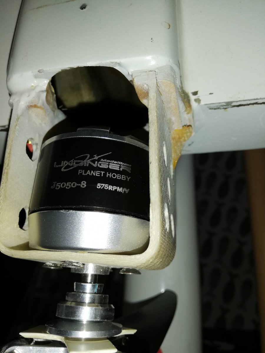

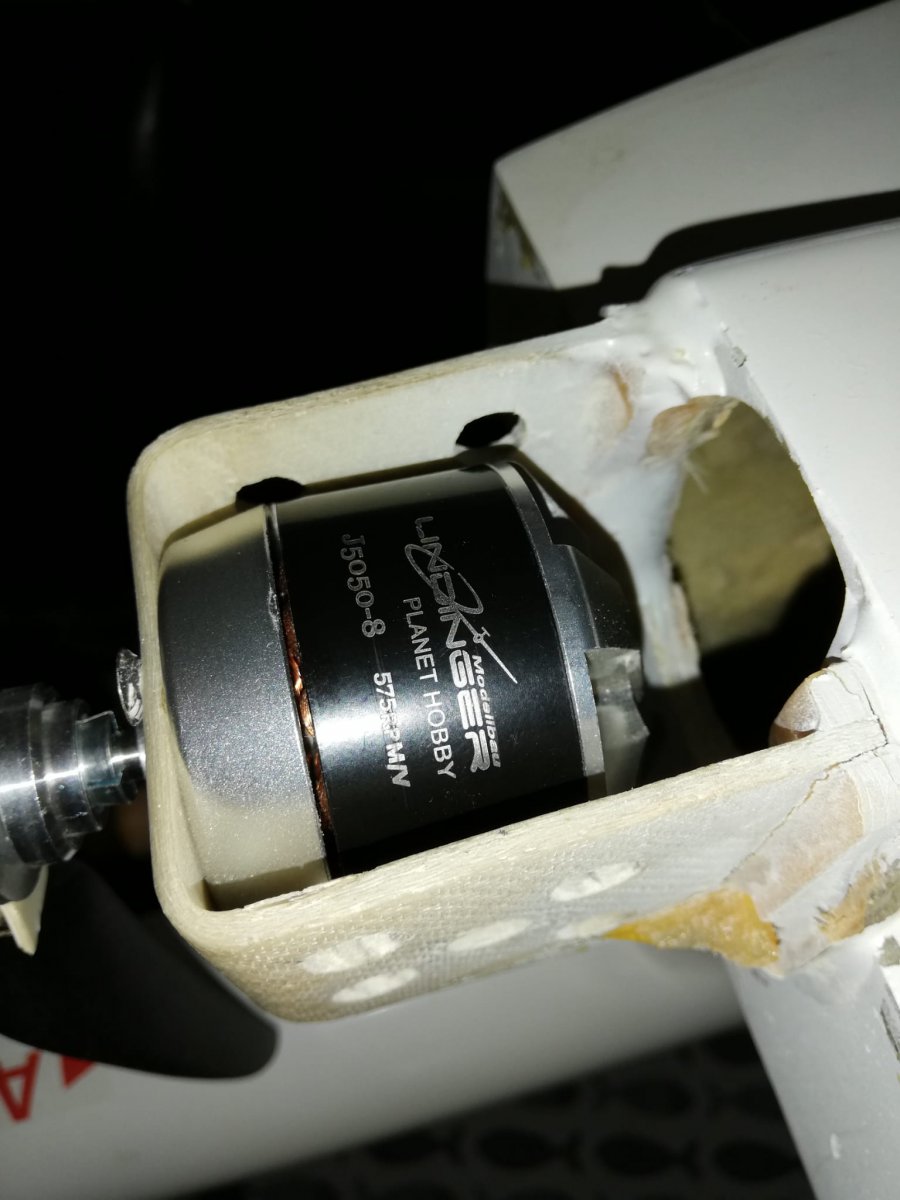

Hallo bouwers, vliegers en buitenlui:yes: ,
Nu we genoeg/verschillende info hebben over het profiel zodat iedereen zijn eigen weg kan kiezen komt er nog een puntje naar voren voor de electrovliegers.. de motor.
Bij mij zit er een 3 bladsprop 11/7 (max( op en dan op 6S op een totaal vlieggewicht van 5 kilo... het vernieuwde model zal op zijn meest 1300 gram minder wegen, dus vanaf 3700 gram tot 4200 gram.
Welke motor zou hier dan perfect op passen.. kan ik alvast gaan sparen of gaan neuzen in de voorraad. Persoonlijk vlieg ik die op 6S.
Gr.Peter

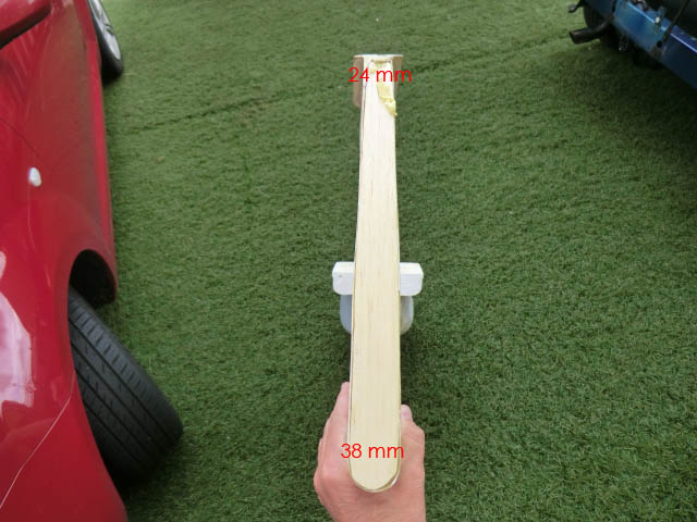

Info voor Maarten.
De maten van het richtingroer, buitenmaats.
Bij een high end kist valt het richtingroer vaak in het kilevlak.
Dan heb je minder luchtspleet.
Scharnieren heb je dan ook niet nodig want er gaat dan een pen door het draaipunt van boven naar beneden.
