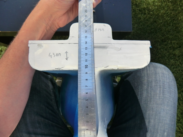

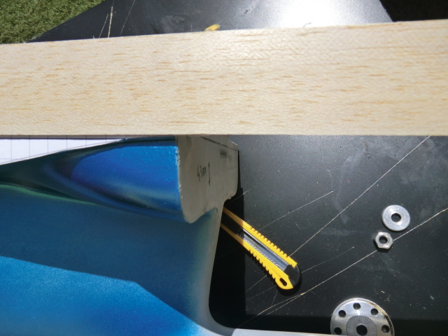

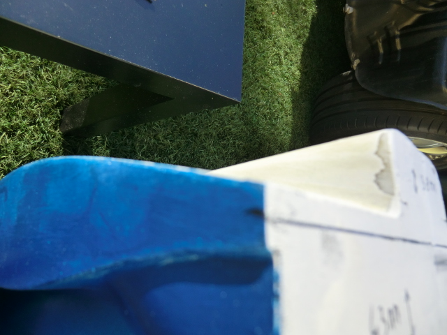

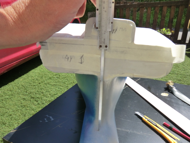

    En toch, als ik op de bouwtekening kijk dan zit de as op de plek waar ik op 13,5cm kom, dus midden op het spant.
    Als ik uitga van het aangevormde profiel en daar dan het midden van neem waar die afgekapt is dan zit je ietsje hoger maar dat scheelt max 5mm, dus 14cm, gemeten op de romp.
    Je kan natuurlijk een beetje smokkelen, met een electromotor helemaal.
    GJ
  2. brutus
    27.977
    Nee hoor... Tenzij er iets helemaal niet klopt aan de romp die je hebt.
    Ik heb het toch echt helemaal zelf nagemeten op de Ogar van Peter, en hij stond er bij te kijken. Motorkap er op, die legt de hoogte van de as haarfijn vast (het as-gat is door Robbe bepaald, niet door de bouwer.
    En hij hoort net een haartje boven de bovenste rand van die afkapping te zitten. Serieus waar, ik loop je niet te dollen of zo.
    Die afkapping is 11 mm breed dus kom je NOG eens 5 mm hoger, da's al 14,5 cm, en als je een lineaal langs het motorschot legt, kom je uit in de afronding van de overgang "ei-boom", en da's nog eens 3 mm...
    Als je rekening houdt met de lengte van de motor, dus ongeveer ruwweg 10 cm achter het motorschot meet, aan de werkelijke as, kom je echt op 14,8.

    Ik ga niet uit van de motorkap, die heb ik niet en die kan je ook nog wat kantelen zodat het gat hoger of lager komt te zitten.
    Ik zal straks nog even meten en een zij-aanzicht foto maken.
    Maar een 12" gaat sowiezo niet passen.
    Een 11" wordt al kritisch.

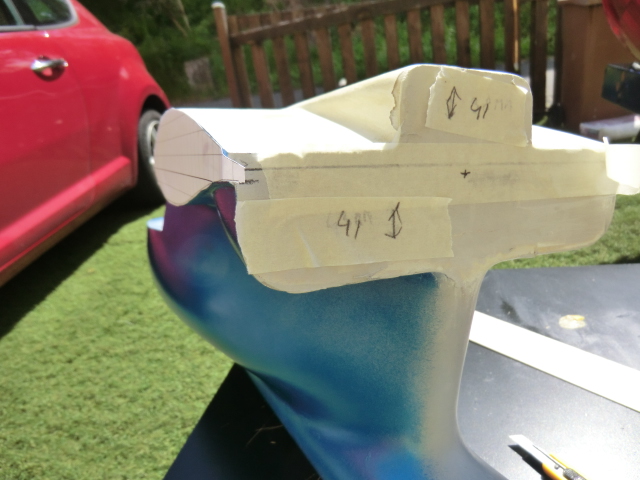

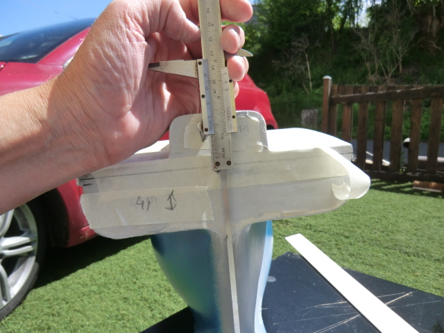

    Hier nog wat foto's
    Met wat smokkelen, dus op het midden van het stompje van de vleugel.
    14cm..
    En ik heb voor de gein eens de klapprops gemeten.
    Een Aeronaut Cam Carbon 9,5 x7 op 45mm middenstuk, die zou dus 241mm moeten zijn... 235mm
    Een modernere prop, RFM 10x17 op een 38mm spinner, zou dus volgens de gegevens 247mm moeten zijn (want ze worden gebouwd voor een 45mm spinner) maar die is maar 239mm.
    Dan een GM prop 10x23 op 36mm spinner... 254mm, dus de GM hebben wel de goede maat.
    De Aeronaut en dus RFM props zijn in de jaren ontwikkeld dat de spinners allemaal 45mm waren, dus zijn ze allemaal te klein want de meenemers waren toen 45mm.
    Ook nog even een APC E 10x10 gemeten, 254mm

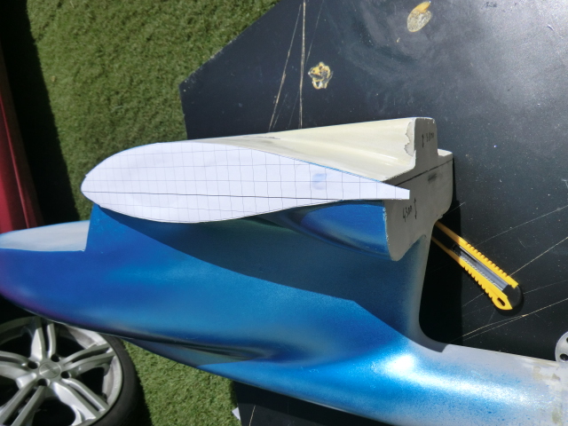

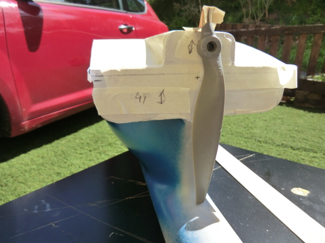

    Ik heb even wat gerommeld.
    Ik denk dat Dirk de hartlijn bedoelt?
    Dus ik heb de FX 61-184 uitgeprint op 310mm
    En verrassend, het past.
    Toen heb ik gekeken waar de hartlijn loopt door het profiel.
    Als ik die doortrek naar het motorspant dan kom ik exactin het midden van het motorspant uit.
    Iets wat ik volgens mij ook al op de tekening zag.
    Dus even meten om het zeker te weten.
    Maar je het dan, vanaf dat midden, echt maar die 13,5 cm boven de romp.
    Als ik een cm of 7 verder naar achteren ga wordt de staartbuis dunner en zal het 14cm of zo zijn.
    Dat kan verklaren waarom Bert 14,3 gemeten heeft.

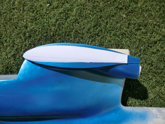

    Voor de grap even een 13" prop erop geplakt.
    De motoras zou dan boven het motorspant moeten.
    Ik ga vandaag niet schuren.. het is hier nu al heet.

    Dat kan je pas zien als je de motorkap hebt.
    Het kan natuurlijk ook zijn dat de rcnetwork persoon de hartlijn hoger gelegd heeft om een grotere prop kwijt te kunnen.
    Maar 12 inch gaat echt nooit lukken.
    Dan moet je een hap uit de staartboom nemen.

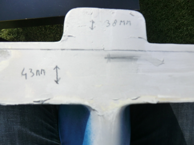

    Ik heb het profiel wat de voorkeur heeft bij velen van Maarten gekregen en uitgeprint.
    Hier ligt het op de romp, de aanvorming is voor het originele profiel.
    De romp kan ik echt nooit aanpassen want het profiel is veel dunner.
    Mijn voorkeur heeft het niet, ik vind het niet passen op deze kist, eerlijk gezegd vind ik het gewoon lelijk, daar moet een dik profiel op.
    Dan maar minder goede eigenschappen.. prestatiekist zal het toch nooit worden.
