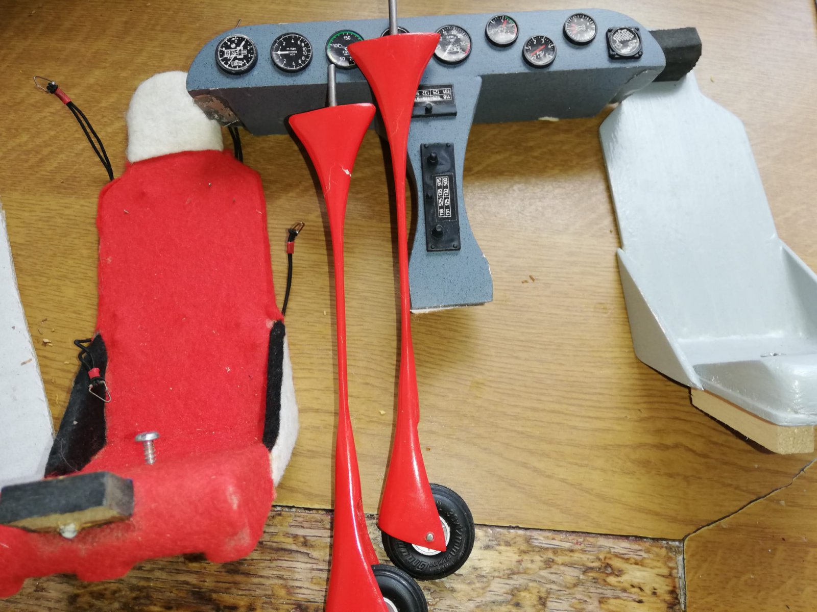

    "het oog wil ook wat", als je een schaal landingswiel aan de tip maakt
    Ze zijn er al, maar ben bang voor een haakeffect bij de landing in gras..

    Dat haakeffect zat ik ook een beetje mee, en dan niet bij de landing maar meer bij de start.
    Denk dat ie bij de landing bog wel een beetje V-stelling heeft omdat ie in de vleugels hangt.
