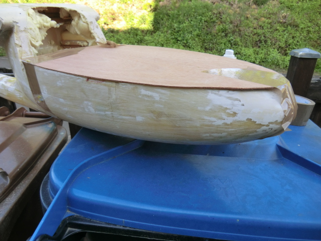

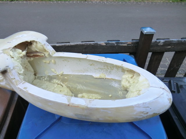

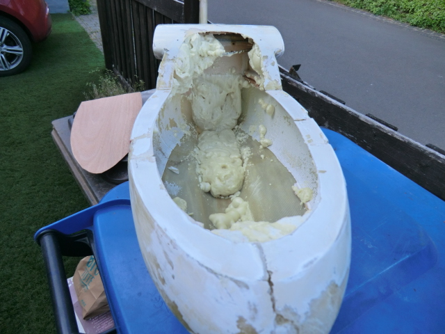

    Omdat ik liever alles dicht heb heb ik de opening waar de cockpit zit al voor een deel dicht gemaakt.
    Eerst alles vlak schuren voor betere hechting.

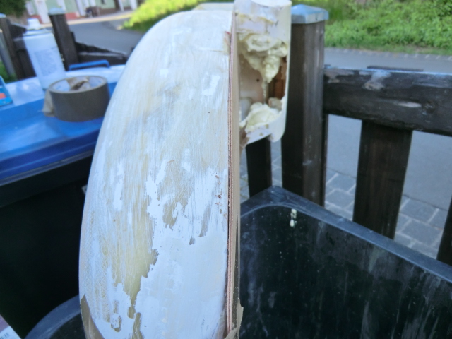

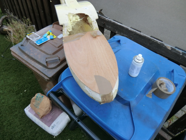

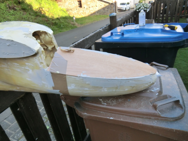

    Plaat fineer erop verlijmd.
    En dan schaven en schuren tot ie mooi aanligt.
    En ik ben al begonnen met grof plamuren.
    Gaat sneller dan ik dacht maar tja, het is ook zo lekker buiten.

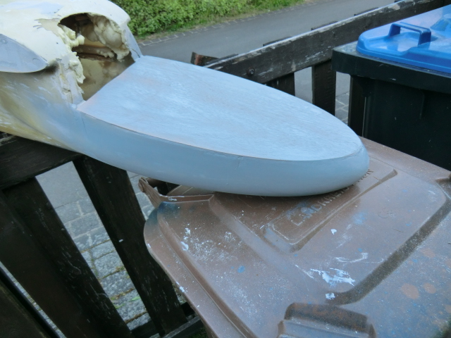

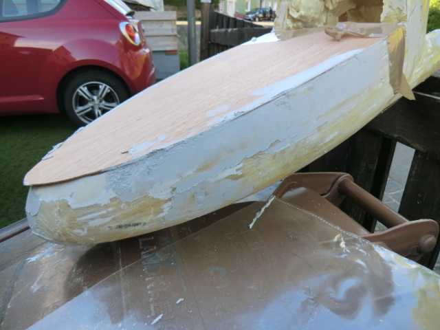

    Ik kon het niet laten, ik ben gaan schuren.
    En ook maar meteen even een primer erop gezet, dan kan ik zien wat nog poreus is en niet.
    Dat was ook het laatste dat ik vandaag doe, morgen moet ik de Yoda bespannen, en een stabilo van de Strega, en een andere nurflügel snijden die ik al tijden geleden ontworpen heb..
    Als ik daarna nog zin heb ga ik weer veder aan de Ogar.
    Oh ja.. vertel ik iets geks als ik zeg dat de romp niet helemaal symmetrisch is?
    Ik denk dat de mal, of eigenlijk het oermodel, destijds uit hout/ribben gebouwd is, dus natuurlijk geen CNC freeswerk.
