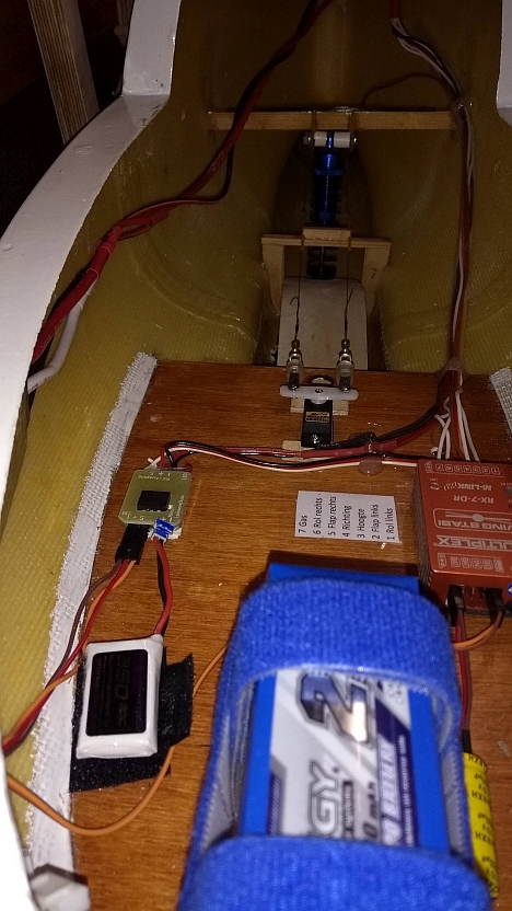

Voorin twee 3S 2100 mAh pakketten in serie. Rechts daarnaast de Akkuweiche en backup lipo. Links boven een condensator. Die werd bij de MPX Roxxy regelaar mee geleverd, baat het niet dan schaadt het niet lijkt me. Deze ESC heeft telemetrie, zodat ik toerental, stroom, spanning en verbruik kan inzien tijdens de vlucht.
Op de tweede foto de pull-pull servo met de moertjes en daarachter het landingswiel met demper. Och wat veert ze elegant op haar been, ben benieuwd hoe dat er straks uit ziet op het gras.
Roxxy regelaars zijn toch van Robbe, niet van Multiplex?! o_O
Enne ... waar is die regelaar dan?
Voor zover ik weet moet je extra condensatoren in de bedrading tussen motor-accu en ESC doen, als die draden erg lang worden (40 cm of meer tussen ESC en accu, voor plus- en min-draad tezamen). Dit om schade aan de ESC te voorkomen. Maar jij hebt die condensator in je ontvanger gedaan ... ! :oops:

Je ziet de ESC op de eerste foto rechts tegen de wand. Ik hou de kabels tussen de ESC en de accu kort zodat extra buffer condensatoren aan de ingang van de ESC niet nodig zijn. De condensator bij de ontvanger is om piekspanningen en piekstromen van de servo's op te vangen (en de ontvanger hiertegen te beschermen). Of dat echt nodig is weet ik niet, maar multiplex leverde hem mee.
