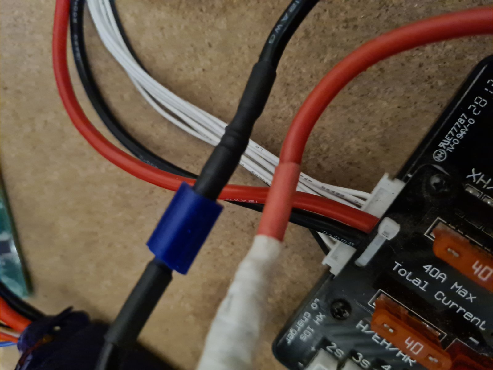

Welnu: werken met losse stekkers.
Door het ontbreken van het plastic omhulsel, heb je veel minder grip om de stekkers in en uit elkaar te schuiven.
Aan de draden trekken lijkt me niet de beste oplossing. Moet die dan van het gebruik van krimpkousen komen?
GJ had het over dikkere krimpkousen. Voldoen die van Muldental aan die eis?
En twee krimpkousen over elkaar?
Ja dat doe ik als beveiliging tegen sluiting. 1 die veel te groot is over het mannetje. Stukje slang over het vrouwtje. Sluit je hem aan dan even de slang naar achteren en verbinding maken en dan over de verbinding schuiven. Dan heb je nul kans op sluiting.

Ik heb een link gegeven waar ze goede krimpkous verkopen.
En 2 krimpkousen over elkaar heen?
Hele volksstammen doen het met 1 krimpkous en krijgen de stekkers, zelfs de enorm klemmende LMT's prima uit elkaar.
Zonder aan de draad te trekken.
Maar als het goed gesoldeerd is kan je ook prima aan de draad trekken.

ja 1 is zat, de 2e tegen eventuele kortsluiting. Die is zo groot dat die niet klemt, dient puur ter voorkoming dat de plus en min elkaar niet raken
Misschien voor de stekker een klein stukje kous over de draad, zodat de dikte over de draad en de stekker meer gelijk is.
Daarna de langere-, eigenlijk krimpkous.
Je kunt ook de EC5 door midden knippen/zagen, dan heb je 2 losse stekkers met hulsjes dat schuift best wel soepel in elkaar en ben je van dat hele krimpkous en losse hulsjes gedoe af.
Als je de kabels zo maakt als ik gezegd heb, dus het vrouwtje iets van 15mm korter dan het mannetje dan kan je nooit sluiting krijgen.
Gewoon doen wat ik schrijf, ruim 25 jaar electrovliegervaring en nog nooit sluiting gehad, zelfs niet in een rugzak vol accu's.
Gerben idem dito, daar liggen stapels accu's ergens in zijn knutsellkamertje en die doet het ook al net zo lang als ik.
Dat is ook een optie, alleen vind ik het prettiger als er iets om heen zit. Kost 2 seconde, en het is uitgesluiten, ook geen kleine kans maar onmogelijk. Ook als het in het toestel zit kan je dan geen sluiting krijgen. Stuk silicone slang erover en klaar.
In het verleden heb ik wel brandstofslang over het mannetje gedaan bij transport.
Maar probleem is dat je steeds weer nieuwe slang moet kopen want je haalt het eraf, het valt in het gras en het is weg.
