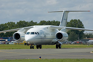

Bij 'grote' vliegtuigen zie je soms hoogdekkers die tè stabiel zouden worden, eventueel mede door de pijlstelling, dat zelfs negatieve V-Stelling wordt toegepast. Zoeken op anhedral levert vele voorbeelden.
b.v.
