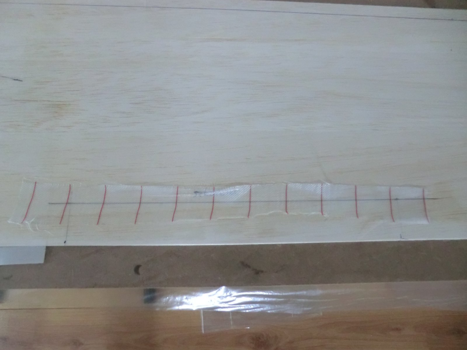

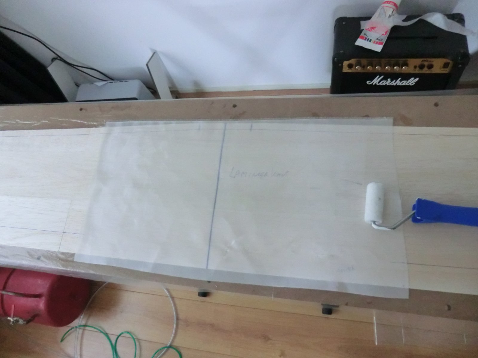

Afijn, alles afgetekend op het balsa, scharnierlijnen en heel belangrijk, het midden van de vleugel.
Aan beide zijden van het balsa want als hij verlijmd is wil je wel weten waar je je scharnieren in moet snijden.

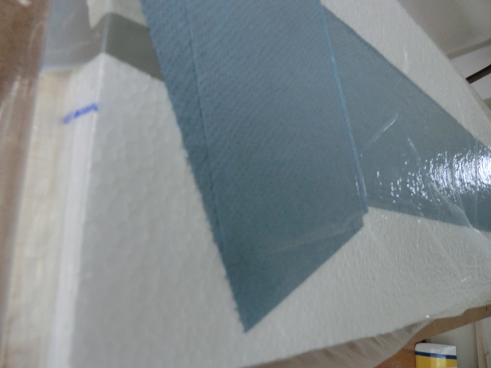

Begonnen met een extra versterking voor het midden, daar komen de meeste krachten op te staan als je bochten trekt.
49 grams weefsel.
Dit komt dus tussen het balsa en de schuimkern.
Daarna de scharnieren voorzien van scheurweefsel.
Dat is nylon dat flexibel blijft na lamineren en gaat dienen als scharnier.
Je kan ook kevlar nemen maar dit is veel goedkoper en net zo goed.
Dan het weefsel dat onder de hele vleugel komt, dus ook weer tussen schuimkern en balsa.

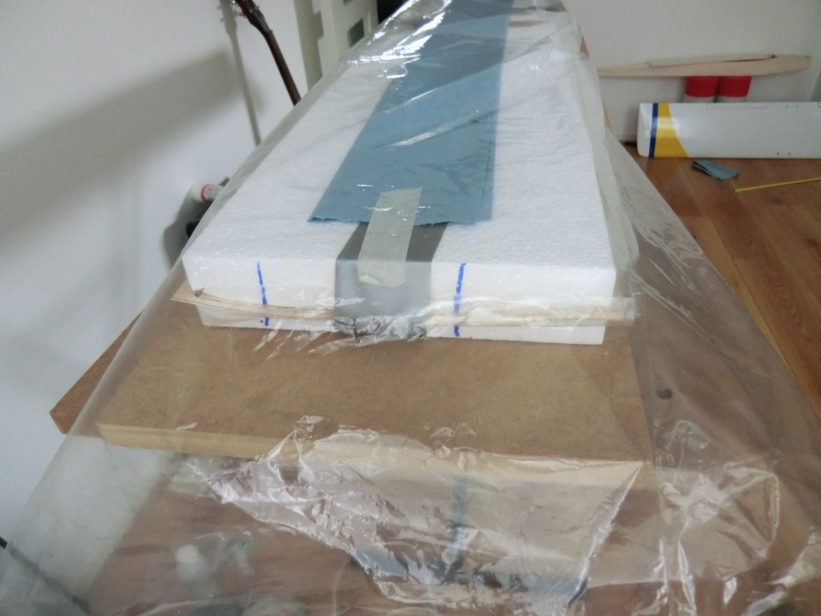

Als dat erop zit en de hele vleugel een laagje weefsel en epoxy heeft leg je de schalen op elkaar, fixeren met plakband, schilderstape of wat dan ook.
Bovenop leg ik nog een strook keukenpapier of iets dergelijks zodat de lucht van voor naar achter eruit getrokken kan worden.

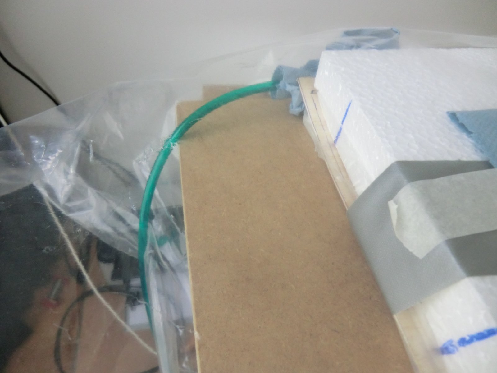

Dat leg ik op een MDF plank, in dit geval 27cm breed.
Dan leg ik het geheel in een zak, ik heb toevallig plastic van 30cm breed dat een buis vormt.
Slangetje in de zak leggen
Ook wat papier er omheen zodat hij niet direct tegen het plastic opzit en zichzelf dichttrekt.
Nog even controleren of alles goed ligt, of de referentiestrepen op de kernen wel gelijk liggen.

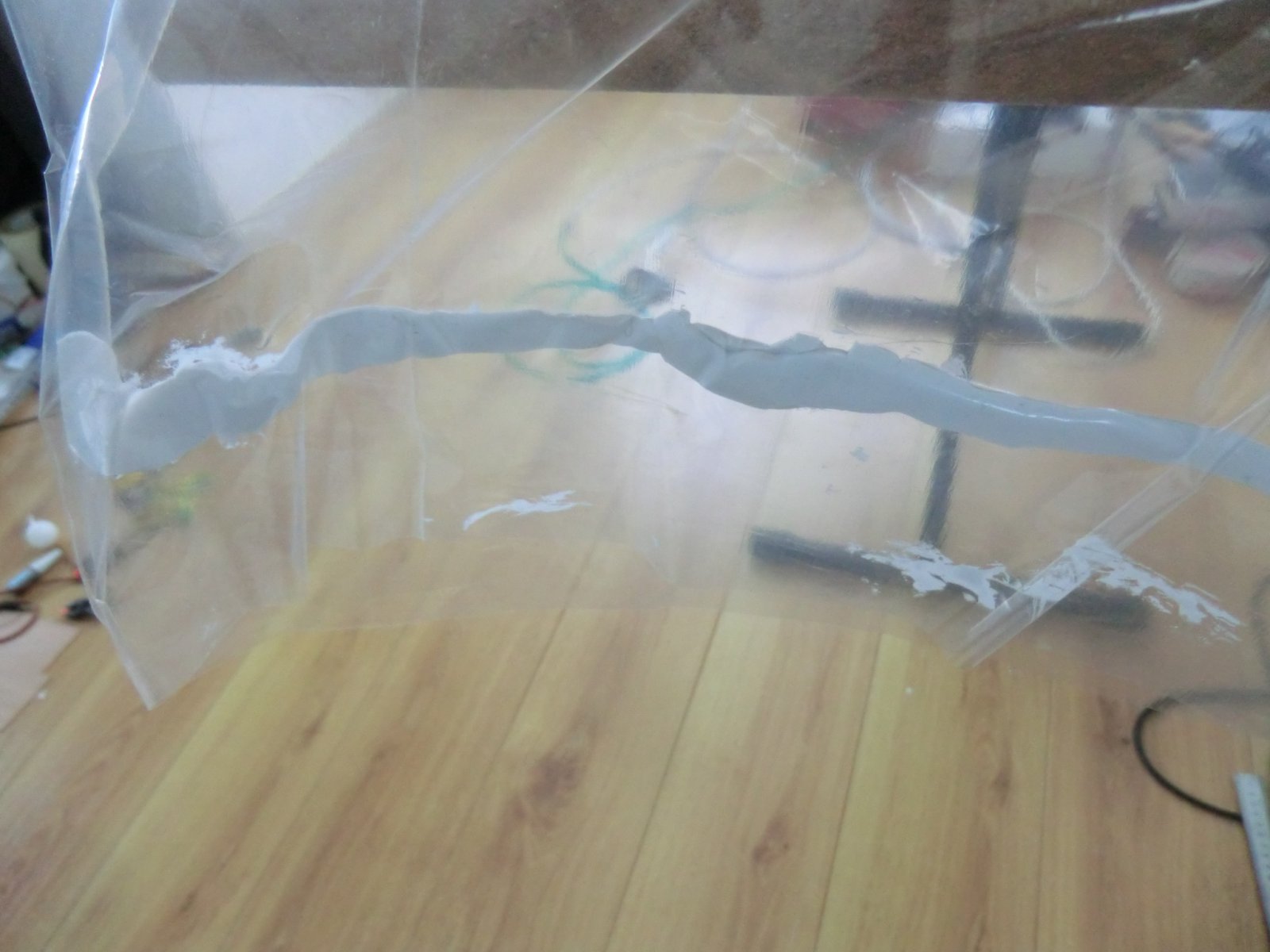

En dan de achterkant van het plastic, waar het slangetje niet zit, dichtkitten met acrylaatkit en aandrukken.
Als alles goed ligt ook de voorkant dichtkitten met acrylaatkit en dan de kranen open om vacuum te zuigen.

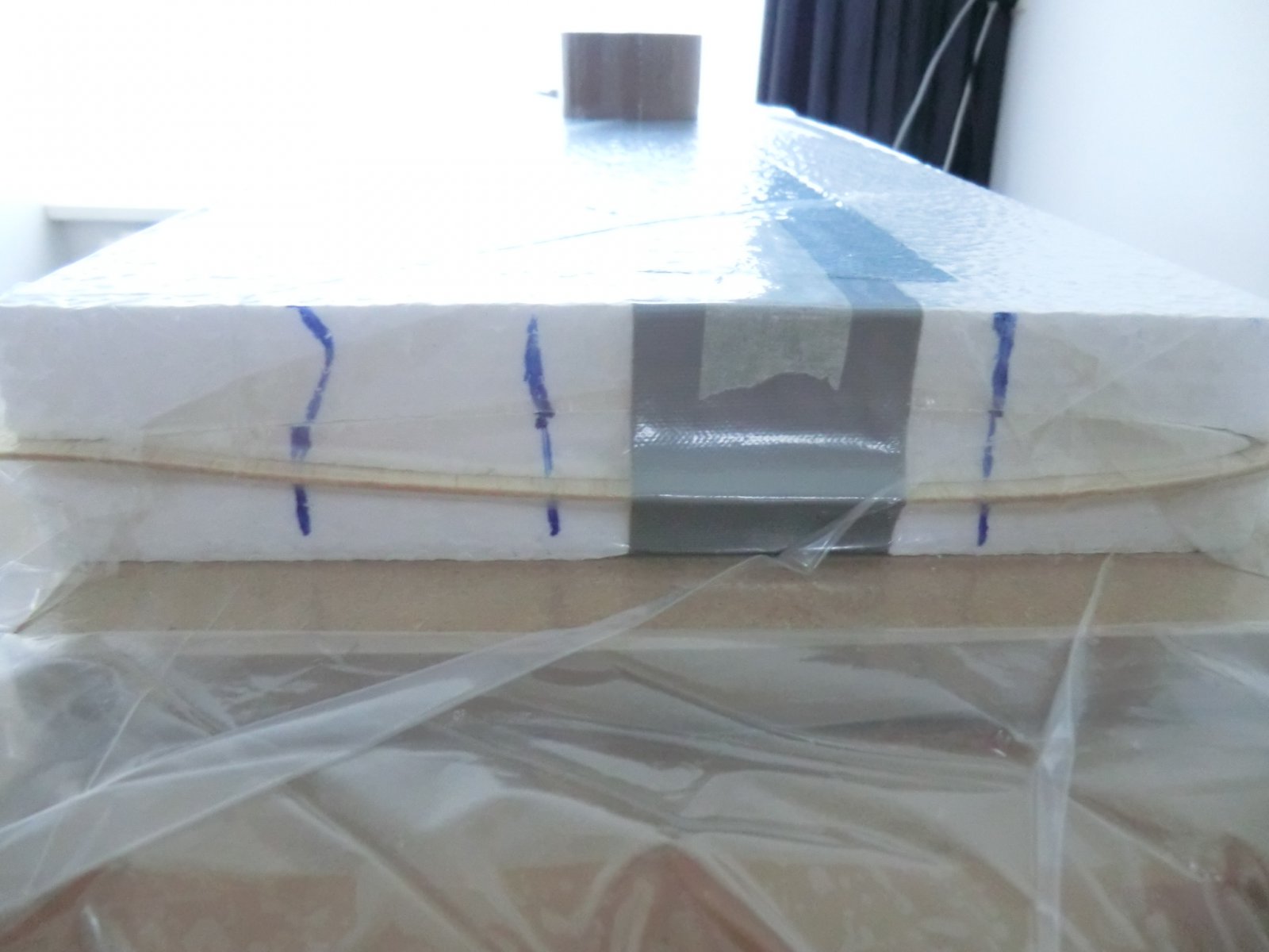

Zo ziet het er dan uit.

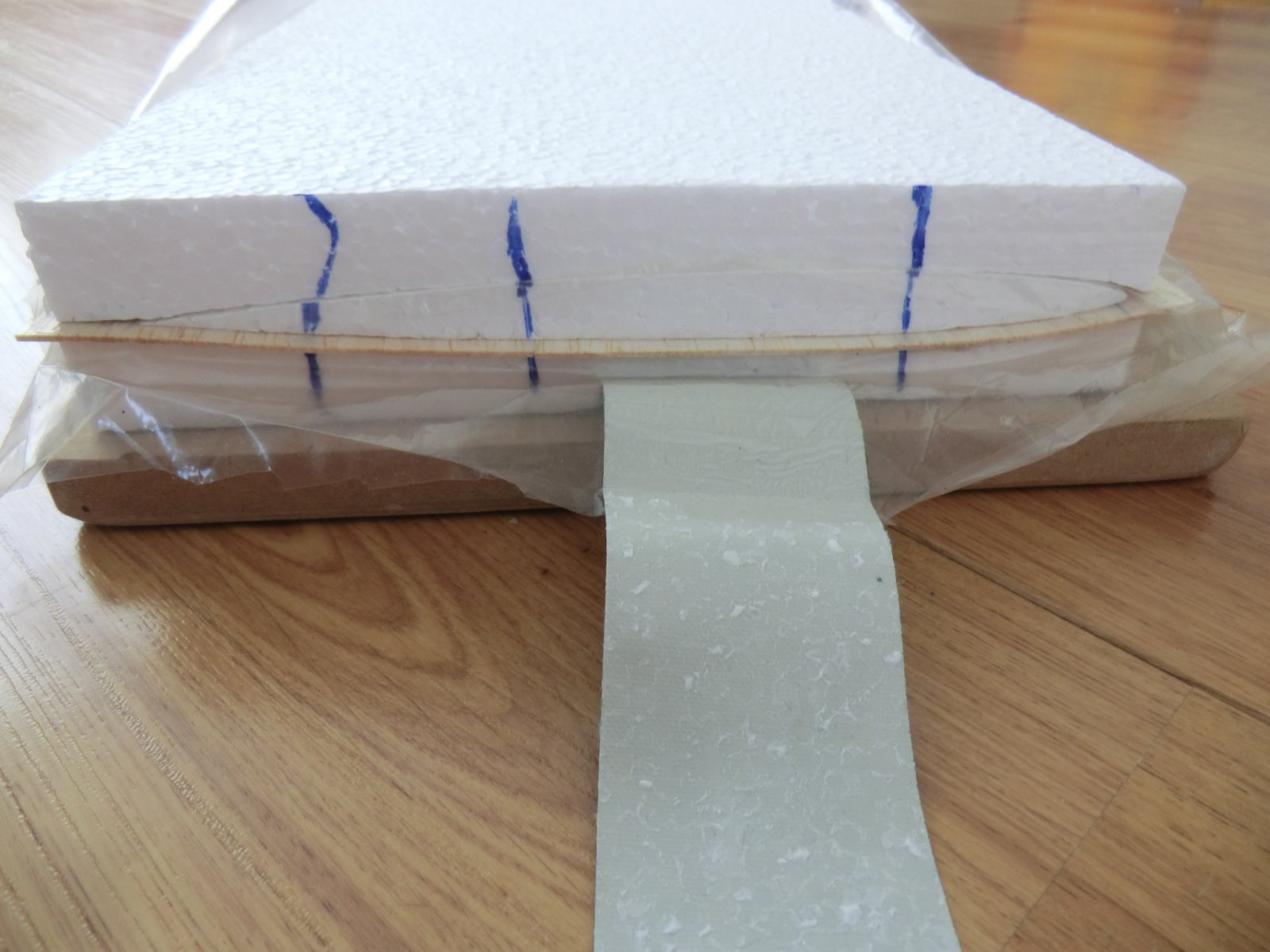

Niet te laag gaan, het is maar EPS schuim.
En wachten maar... een uur of 5-6 onder vacuum is genoeg, dan is de hars al zo uitgehard dat het vacuum eraf kan

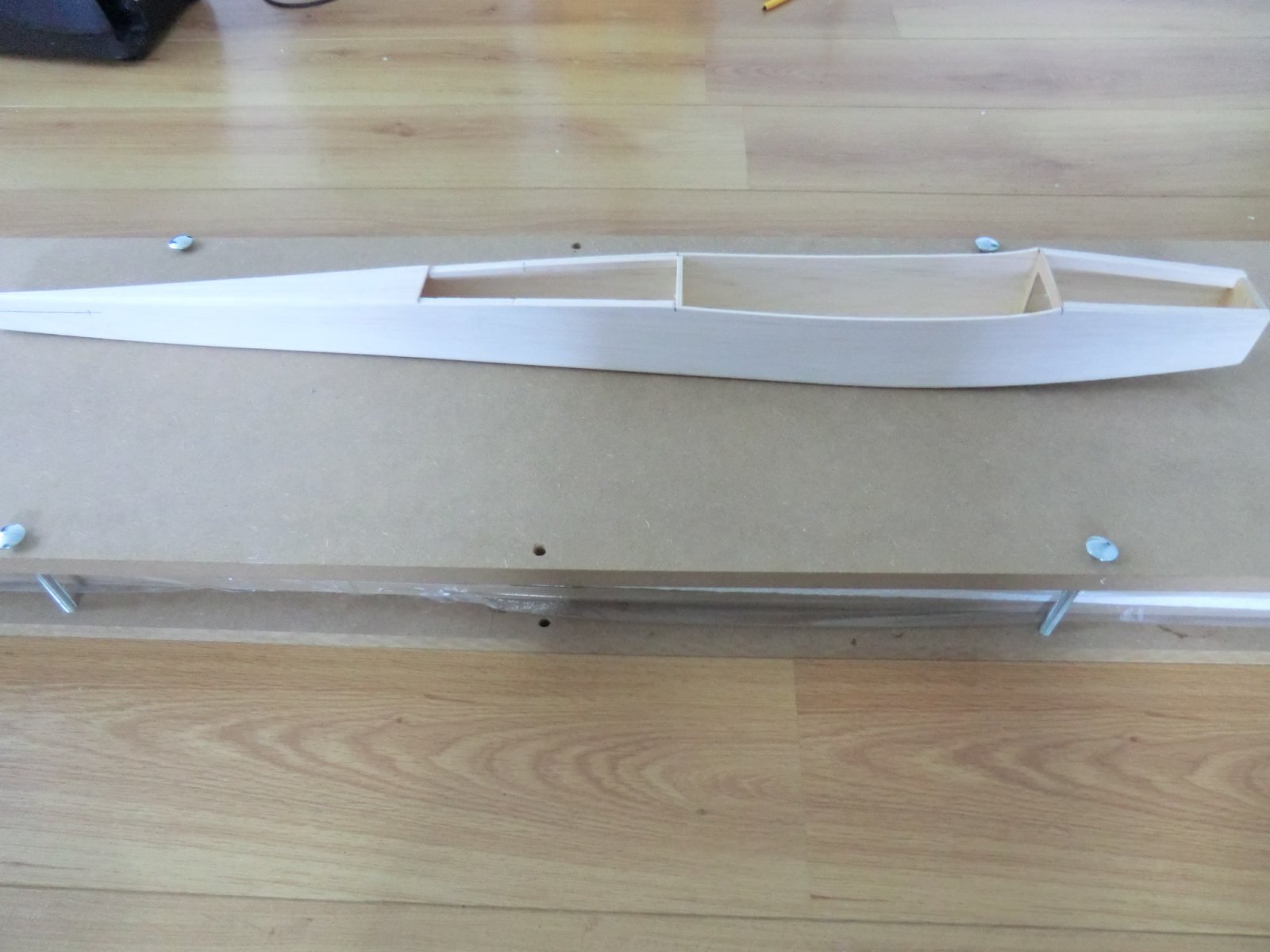

Oh ja, jullie hebben de romp nog tegoed.
Dat is dit geworden.
Voorin is nog open om de motor te kunnen bevestigen en achter de vleugel is ook nog een stukje open omdat daar de hoogteservo komt.
49 grams weefsel.
Bekijk bijlage 330051
Bekijk bijlage 330053
Bekijk bijlage 330054
Bekijk bijlage 330056
Bekijk bijlage 330057
Bekijk bijlage 330058
Bekijk bijlage 330060
Bekijk bijlage 330059

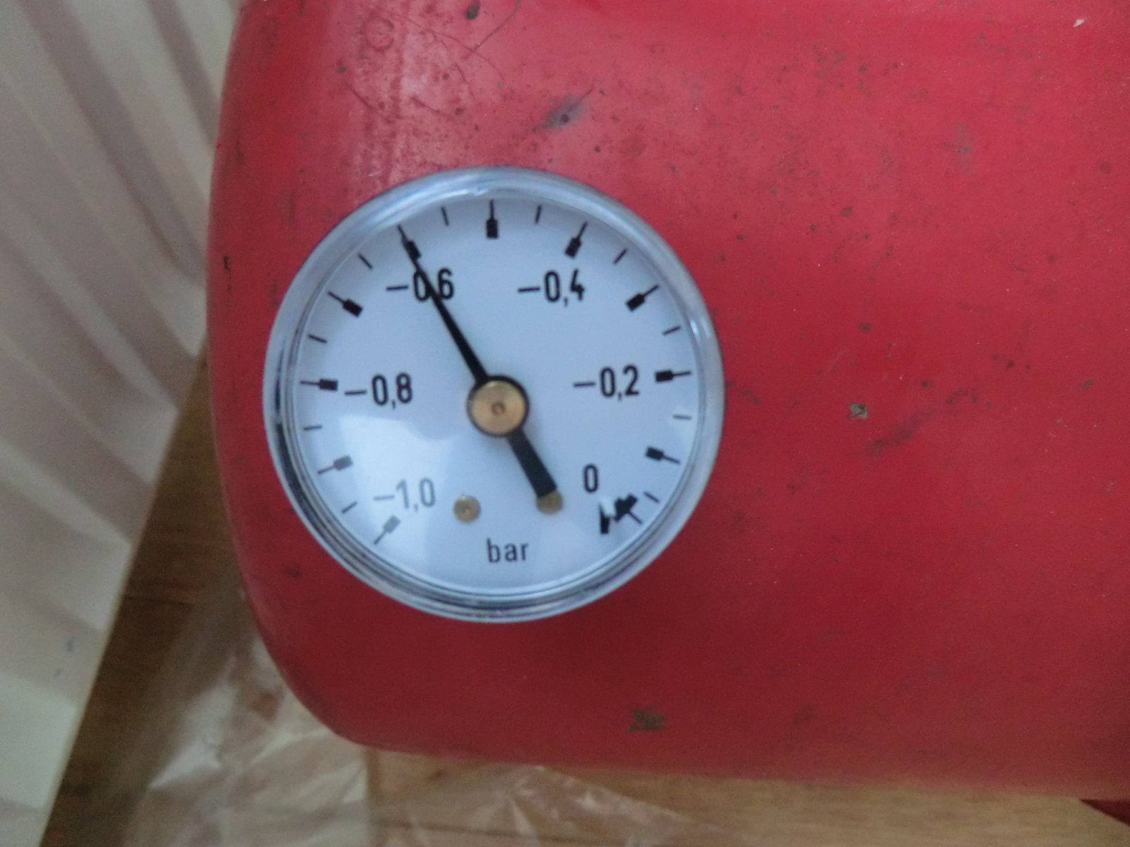

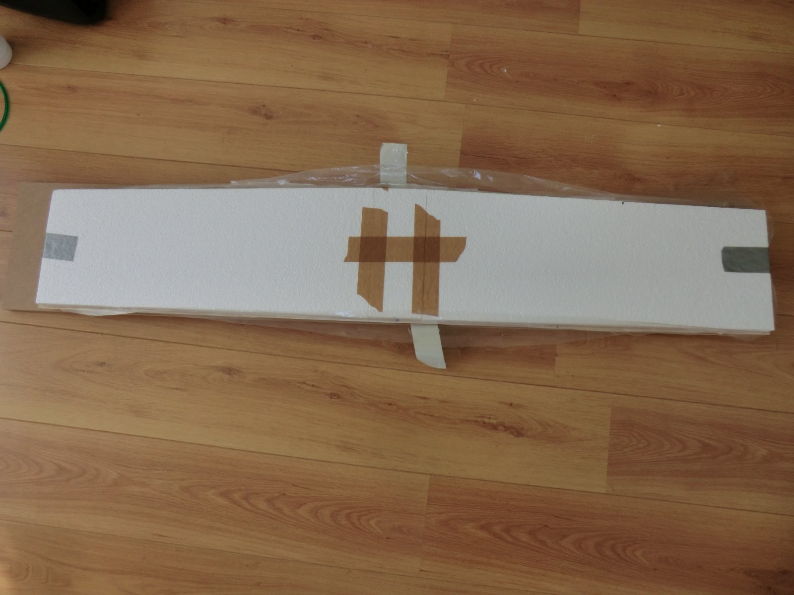

Na 6 uur pompen staat de vacuumpomp stil en heb ik de vleugel uit zijn dwangbuis gehaald.
Nu nog minimaal 6 uur wachten voordat ik hem op ga pakken.
En het zij-aanzicht met de balsa zichtbaar.
