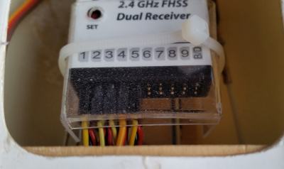

Je zou in oplossingen kunnen denken ipv in problemen?
En dan eigen ideeën en niet die van, "doen we altijd zo".
Vroegha deed ik altijd een plakbandje over de stekkertjes in de ontvanger, bij MPX het oude systeem ging dat ook vrij makkelijk.
Het zou er maar eens uit trillen of uitgetrokken worden terwijl dat niet de bedoeling is.
Niet dat die kans heel groot is, maar toch er is een kans.
Al geruime tijd bij de uni stekkertjes, los ik dat op met een plaatje transparant goud (polycarbonaat) ivm al die spatschermen is dat afhankelijk van de leverancier zo'n 7x duurder geworden.
Maar dan ziet het er zo uit.
