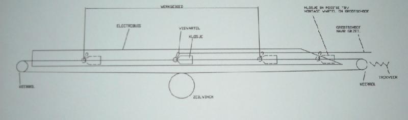

Hallo Roel, zo zit het in de Colin.
full
Het klosje zit aan de looplijn gelijmd, waarbij de looplijn vrij kan ronddraaien(gebeurt door het opspoelen)
Het warteltje zorgt ervoor dat de schoot niet door de looplijn bij het draaien meegenomen wordt.
Als nu slack gegeven wordt verplaatst het klosje richting schuin gedeelte
e-buis.
Het grootzeil neemt de schoot mee.
Bij het vieren ligt de schoot in de e-buis en kan niet in de romp zakken(dus nergens achter blijven haken.
Het werkgebied wordt dmv dual rate ingesteld, waarbij wanneer de dual rate op nul gezet wordt het klosje met wartel in het schuine gedeelte van de e-buis ligt tbv onderhoud.
De trekveer zit aan de kant waar de schoot niet trekt.
Voodeel: De schoot kan geen slack trekken in de looplijn.
Nadeel: De kracht op de schoot komt nu direct op de as van de zeilwinch.
Met het systeem wat je nu hebt zou ik zorgen dat de parten die door de boot lopen door buisjes gaan, zodat doorhangen opgevangen wordt.
Misschien heb je nog iets aan dit verhaal.(ik ben ook gewend dat ik dit soort dingen minimaal 3 keer moet maken).
Voor wat betreft de fokkeschoot zou ik de hefboom op 90 graden zetten(slag 45 graden voor en 45 graden naar achter, dan heb de meest effectieve slag voor het inhalen van de lijn).
Zo een heel verhaal, Gr Wim.
Wim, dank voor het meedenken. Jouw verhaal lezende zou ik inderdaad nog een verbetering aan kunnen brengen en dat is het bovenste deel van de eindeloze lus óók door een buisje laten lopen. Immers: de schoot gaat van de eindeloze lus eerst naar een keerrol bij de lier en blijft dus evenwijdig met de eindeloze lus.
Maar net als bij jou geldt bij mij: na de 3e keer modificeren werkt het geheel foolproof.
Voorlopig doe ik het er mee, en na vanmiddag heb ik er vertrouwen in: de proefvaarts na modificering!
