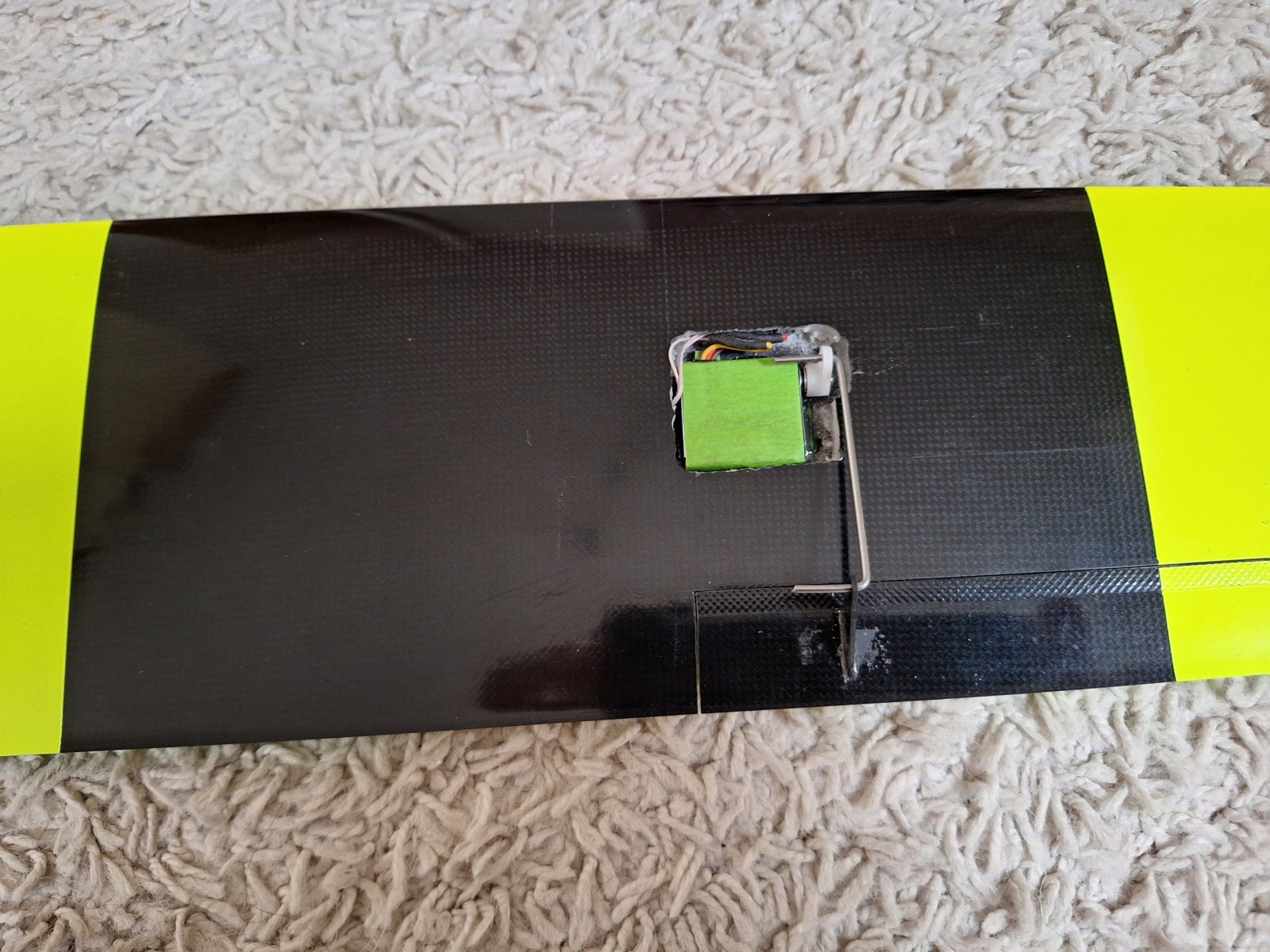

De Avionik: Ik ben blij de aansturing van de ailerons veranderd te hebben. Op de foto's is het resultaat te zien.
Nu moet ik in de zender instellen dat de roeren de goede kant uit flapperen en flapperonnen. Maar waar zit dat in de Multiplex? Ik ga het zelf proberen, maar indien mijn zendervriend Hobbyist meeleest, houd ik mij aanbevolen.
