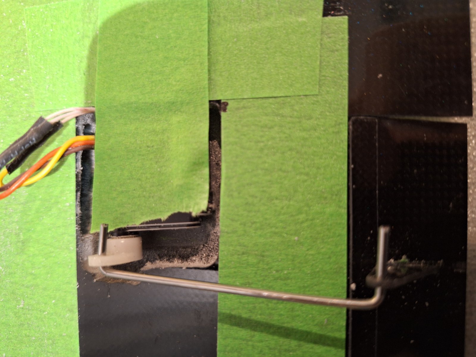

Die Linker, is die nou zo heel kort bij de servohevel, of lijkt dat op de foto maar zo. Lijkt er amper doorheen te komen.
Ik vraag me dan ook weer af, wat voor geluid zou het maken als je die L en R tape er op laat zitten tijdens het vliegen.
Dat gaat heel mooi klinken Johan.

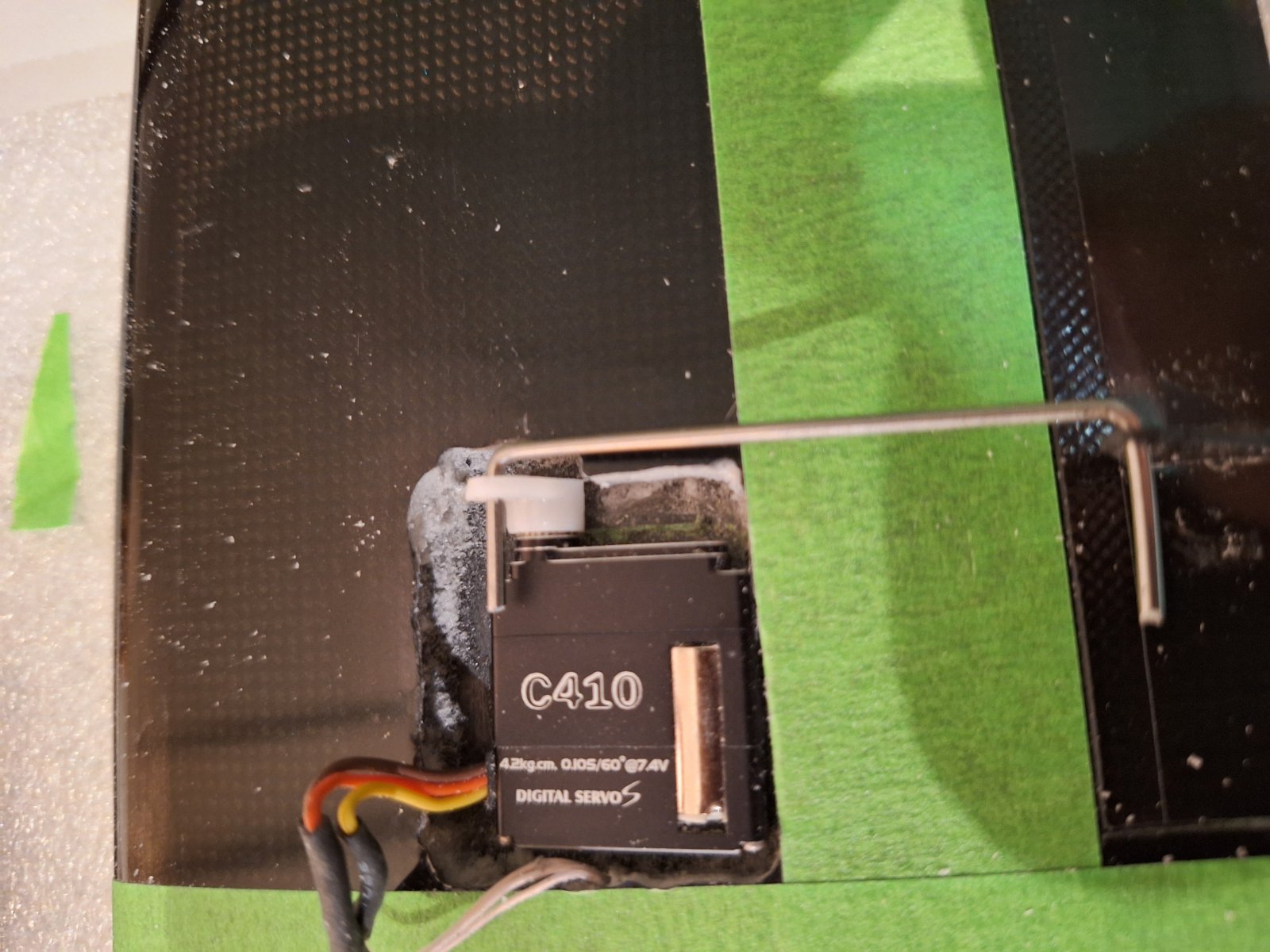

De passing is er, alles goed in lijn en haaks. Als het mooi zit, kan je de haken inkorten en gaan takelen.
Tape en 30 minuten epoxyverlijmd en servo zowat tegen de ligger…
Dan moet het wel goed wezen.

Ja, ga ik morgen doen.

Maar bij freeswerk.. zoals een servo uitsparing, maak ik gebruik van een tape-masker...
Kan je mooi binnen de lijntjes met vaste hand strakke afwerking realiseren...

De servo's 2mm opgeschoven en het geheel gaat zeker passen. Komende week alles even laten draaien en kijken of er overal genoeg bewegingsvrijheid is.
De servo's zitten nog niet vast.
