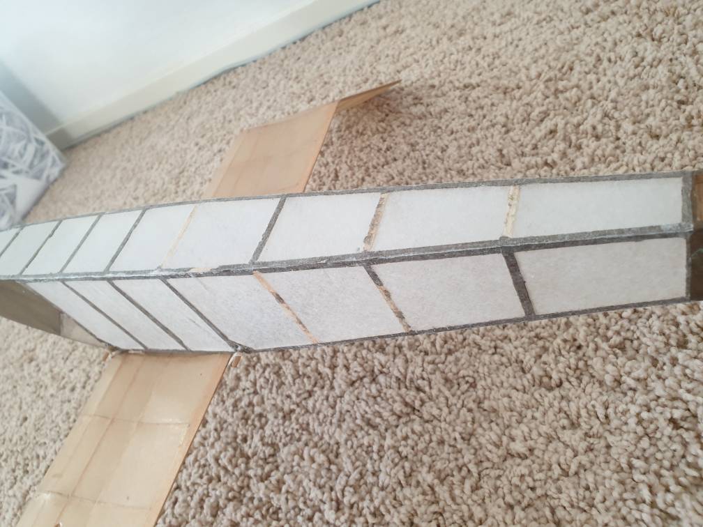

    Het bekleden is aardig gelukt en dat voor de eerste keer........ ik heb als spanmiddel pva gebruikt , dit is een soort sealmiddel wat gebruikt word om zelf carbon plaat te maken van weefsel.
    Pva word op de glasplaten aangebracht en vormt zich een laagje waardoor de epoxi niet op het glas hecht.

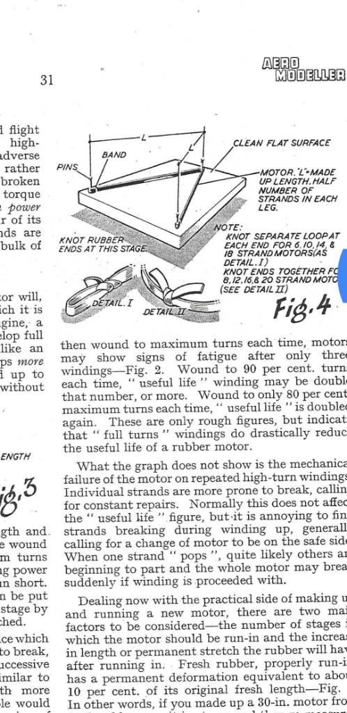

    Binnenkort even elastiek ophalen bij Jurgen en dan zal ik eens proberen of ik hieruit kom ....... Screenshot_20190324-082234_Drive.jpeg

    Grappig plaatje met dat rubber. Snap niet wat zou willen met die L vorm. Zou er ook niet aan beginnen.
    Rubber gebruiken is eigenlijk erg simpel.
    Weeg de hoeveelheid af die je wil gebruiken.
    2 uiteinden op de juiste manier knopen
    Dan eventueel aantal strengen maken, meer torsie nodig dan meer strengen maken
    Het vlechten van rubber heb ik nooit begrepen, zie er ook geen meerwaarde van in
    Rubber altijd smeren voor gebruik

    O, nog even een detail: PVA staat voor Poly Vinyl Acetaat, en dat is ook de officiële naam voor witte houtlijm. Inderdaad geschikt als losmiddel voor glas/epoxy onderdelen die in een mal worden gemaakt. Je kunt witte houtlijm zoals je gemerkt hebt ook goed gebruiken om tissue op balsa te lijmen, maar dan is het beter als je het wat verdunt.
