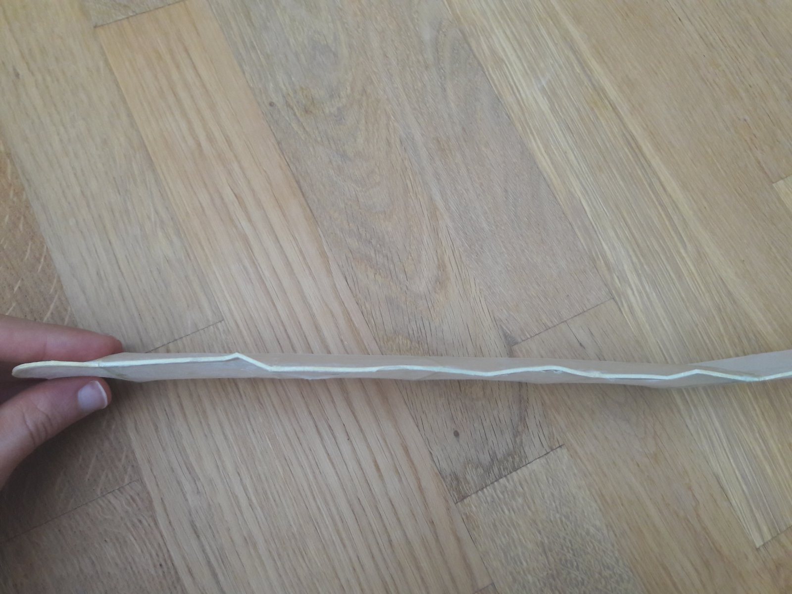

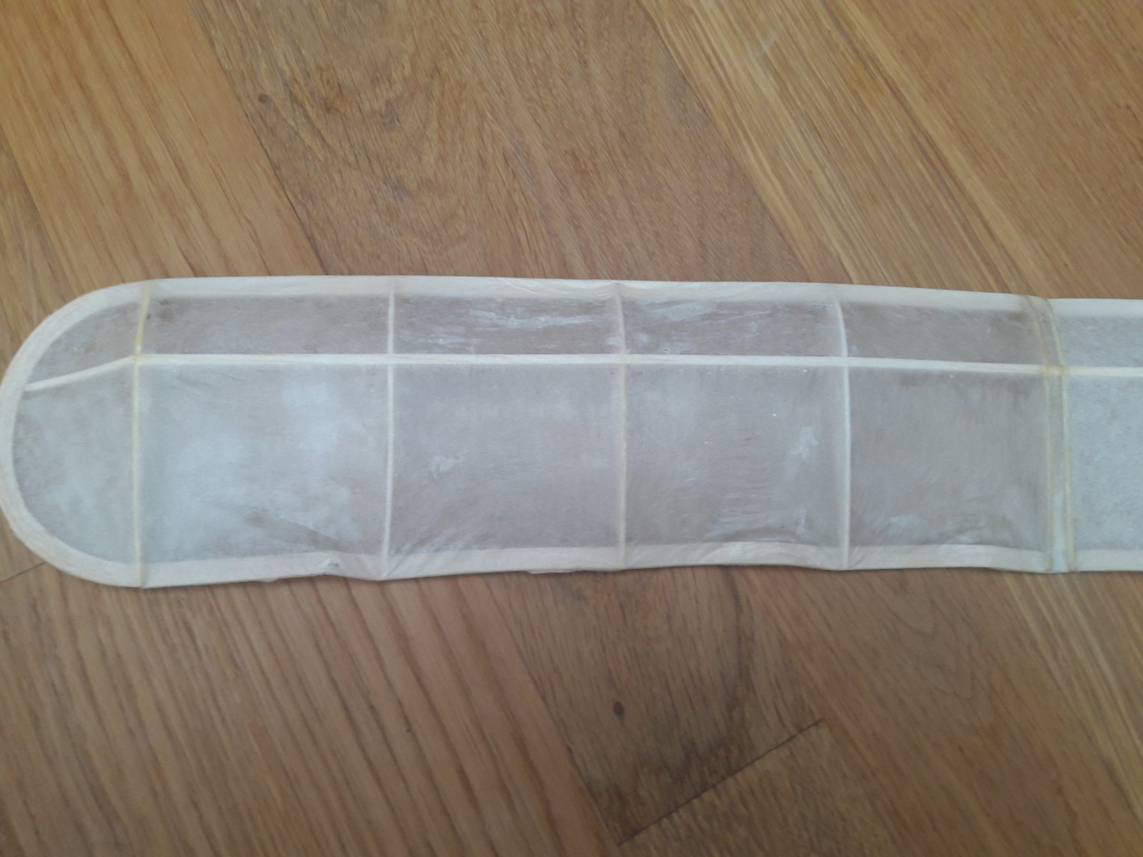

    Ziet er niet goed uit he... Spanlak verdund met aceton, vleugel met duizend pinnetjes en planken vastgespijkerd, en dan gebeurt dit... Wat doe ik verkeerd?

    Afgaande op de foto: bijna alles! Maar, omdat ik er natuurlijk niet met de neus op heb gestaan, weet ik niet welk punt de hoofdschuldige is. Als ik naar de foto kijk, denk ik dat het gaat om een vleugel van een klassiek, tamelijk klein model: de ribben zitten vrij ver van elkaar, er is een enkele ligger bovenaan de vleugel, en de achterlijst is vrij smal. Ik weet verder niet of het een vleugel van een bouwdoos is, of van een tekening gebouwd. In het eerste geval ben je afhankelijk van het hout van de bouwdoos (tenzij het zo slecht is dat je het zonder meer vervangt), in het tweede geval moet je zelf het balsa uitzoeken. De regel bij een vleugel als dit is: voorlijst, achterlijst en ligger tamelijk hard hout, op z/n minst medium, en voor de ribben zacht hout. (De beste manier om de hardheid van balsa te bepalen is met een weegschaal, maar een vlugge inschatting is: Als je je vingernagel gemakkelijk in het hout drukt is het zacht; maak je maar een kleine indruk dan is het medium, maak je nauwelijks een indruk dan is het hard) De achterlijst van de vleugel op de foto ziet er uit alsof hij van te zacht hout is. Bij het bekleden moeten dit soort vleugels erg voorzichtig behandeld worden omdat ze niet zo veel eigen stabiliteit hebben. Dat betekent bekleden met dun tissue, niet met dik; na het bekleden vochtig maken met de plantenspuit en vastgespeld op de plank laten drogen. De spanlak niet alleen verdunnen totdat de dikte op volle melk lijkt, maar ook plastificeren met 6 tot 10 druppels wonderolie op een jampotje verdunde lak. Goed doorroeren! Spanlakken met een plat kwastje van pakweg 30 mm breed. De eerste laag niet met een volle kwast op het tissue zetten, maar de kwast afstrijken en de lak voorzichtig vegend met de kwast op het tissue brengen zodat zich geen druppels aan de binnenkant vormen. Stofdroog laten worden en dan 24 uur vastgespeld op de plank laten. De 2e laag mag al iets vochtiger, maar ook weer vastgespeld laten drogen. Niet meer dan 2 lagen spanlak aanbrengen!
    Je zult voor dit model een nieuwe vleugel moeten maken, die op de foto is niet meer te redden. Je zou de vleugel kunnen aanpassen door onder EN boven een ligger te maken, en de achterlijst 2x zo breed. De achterlijst moet dan natuurlijk aan de voorzijde ook dikker worden. Zo zit er meer hout in het geheel en zal hij minder snel kromtrekken.
    Ik hoop dat je hier iets mee kunt, anders zul je toch eens op bezoek moeten gaan bij iemand die er ervaring in heeft en de kunst afkijken.

    :hammer: Oke... hier heb ik wat aan! Ga het eerst ff laten rusten en dan een nieuwe poging wagen. Hard hout, spanlak dun aanbrengen en plastificeren. Komt goed (of niet)!

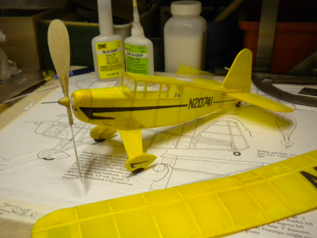

    Bij die "fragiele" modellen gebruik ik Esaki tissue en EzeDope op waterbasis i.p.v. spanlak , ik heb de indruk dat dit minder "spant" dan spanlak .
    Ezedope verdun ik met water in gelijke delen , er blijven soms waterdruppels opstaan maar die blaas ik eraf met een haardroger , die ik tegelijk gebruik om het versneld te drogen .

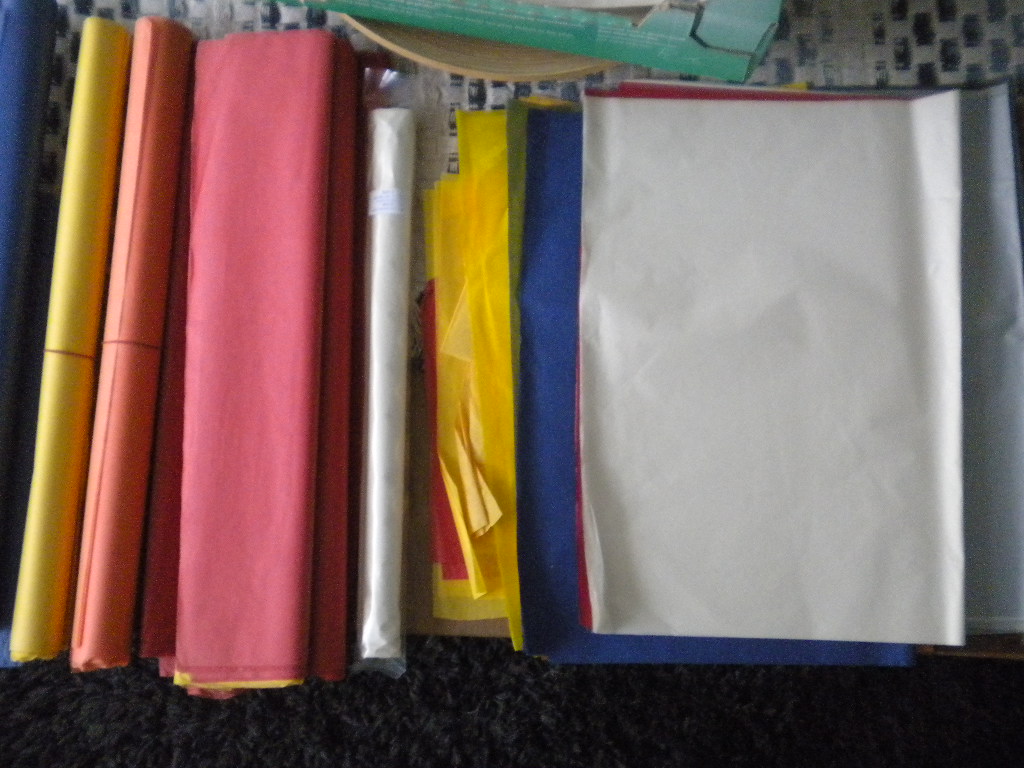

    Da's gewoon wit spanpapier, heb ik liggen thuis (van albatros :p). Heb nog geen ervaring met andere soorten. Is trouwens ook dat dat op die vleugel ligt. o_O

    Nog een vraagje (sorry mensen, ik heb vakantie :D): welke verf gebruiken jullie om te airbrushen? Is acrylverf hiervoor bruikbaar/aan te raden?

    Ah, kijk, nu komt de aap uit de mouw. Dik Japans zijde papier op die vleugel! Begrijp ik dat goed? Als dat klopt, is dat één van de redenen, wellicht de belangrijkste, dat de vleugel zo vertrokken is. De constructie is te fragiel voor dik papier.
    Verf voor airbrush? Hangt van je smaak en ervaring af. De blauwe neus van mijn Sparkie was Humbrol enamel. (Zie 'collectief bouw- en vliegavontuur' pag 8) Ik heb ook goede ervaringen met Revell enamel en Tamiya acryl.
