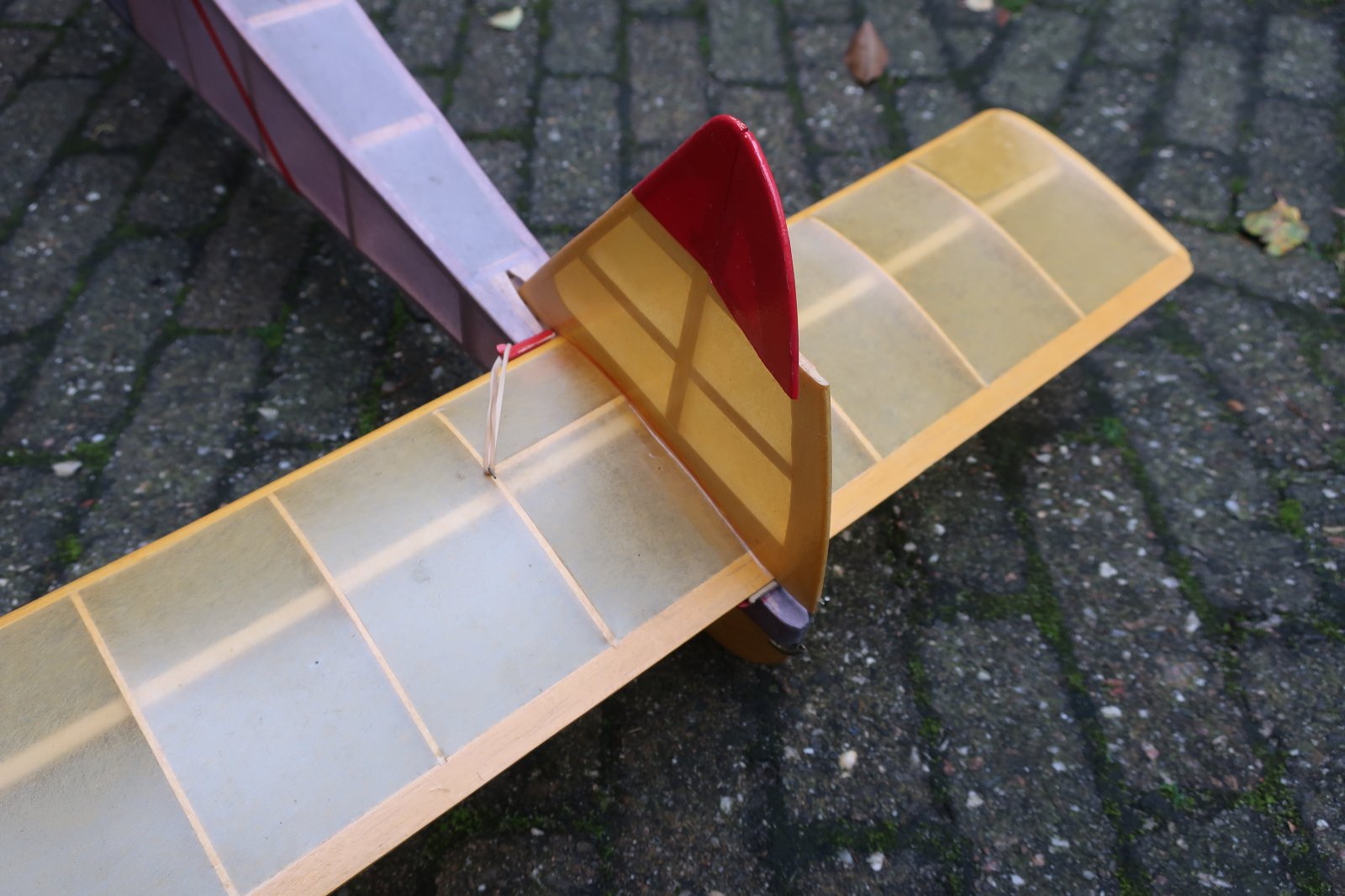

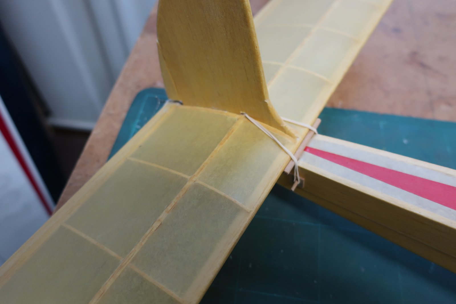

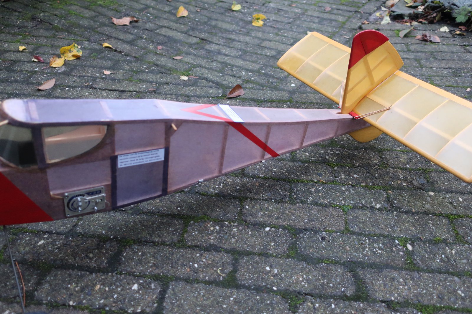

Ik heb even mijn Tomboy er als voorbeeld bijgepakt. Op de 1e foto zie je de lijn aangehaakt aan de timer, die op 1,5 minuut staat. De tweede foto geeft een beeld van hoe het stabilo vastzit. In dit geval met twee elastiekjes, elk aan een haakje en om een uitstulping van het stabiloplatform geleid. En het haakje aan de achterkant is hier een omgebogen speld die in de achterlijst van het kielvlak is gelijmd. In de 3e foto is de timer afgelopen, de lijn los van de timer maar tegengehouden door het voorste geleidingsbusje, en het stabilo opgeklapt.
Je begrijpt dat er over hoe het elastiek loopt en waar de haakjes en pennetjes zitten, de nodige variaties zijn die onder andere door eigenschappen van het model worden bepaald.

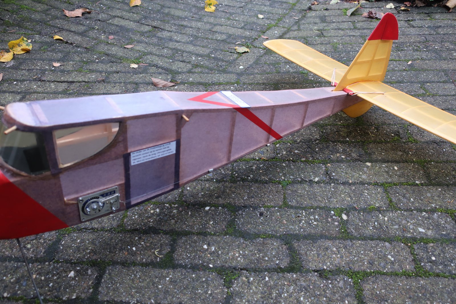

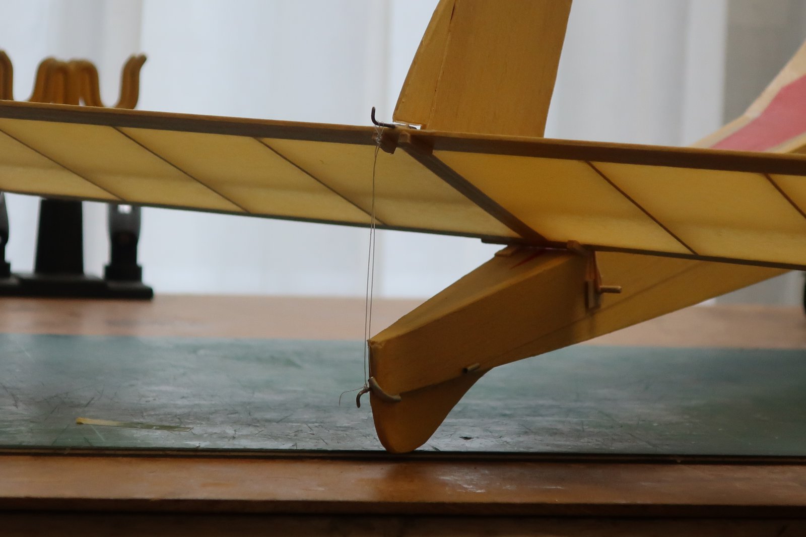

Dan de elektronische variant. In dit model zit een Meijdam timer, die zowel de motorloop als de termiekrem regelt. (Er is ook een variant zonder motorregelaar). Als de timer afloopt, draait de servoarm een kwart slag naar achteren, en de lijn schiet los. Bij dit model zit er een beuken rondhoutje door de romp, en een opening onder in het kielvlak waar het elastiekje doorheen gaat. Aan de achterkant steekt een stukje staaldraad uit de achterlijst, waar de lijn aangehaakt wordt. En er is nog een tweede lijntje wat van het stabilo naar een haakje achteraan de romp loopt. Dit is een uitslagbegrenzer, voor de veiligheid. Zie bovenste foto, die hoort eigenlijk hier!
