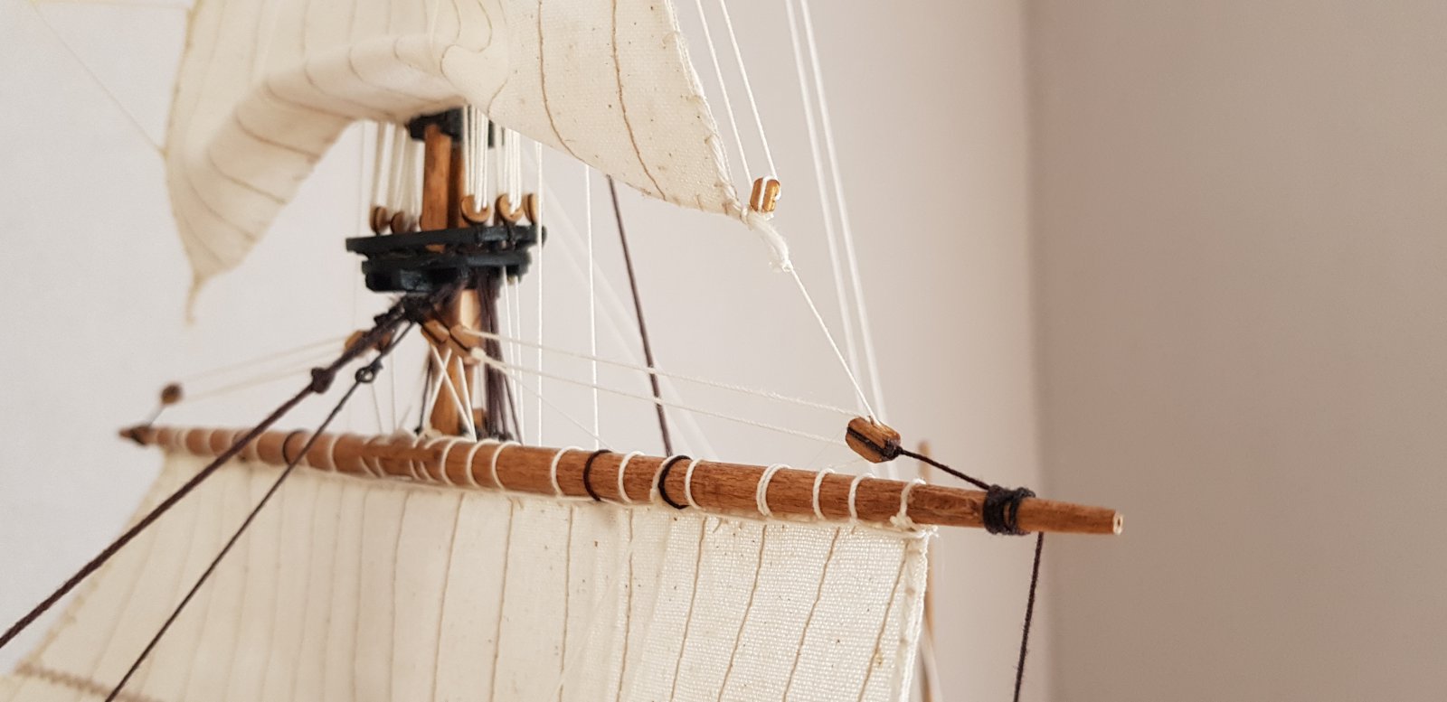

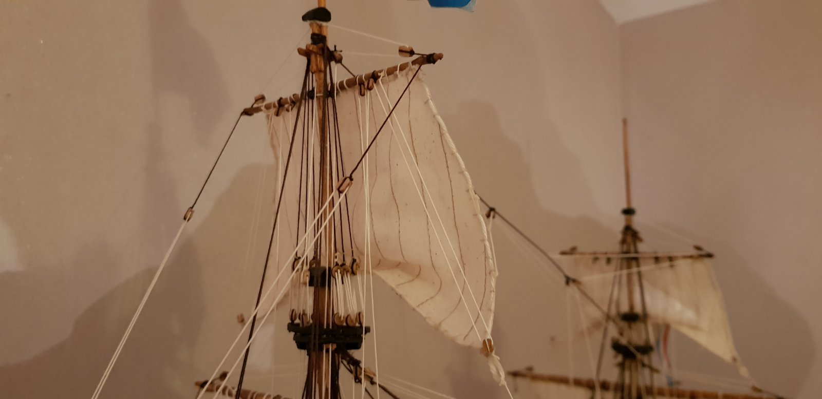

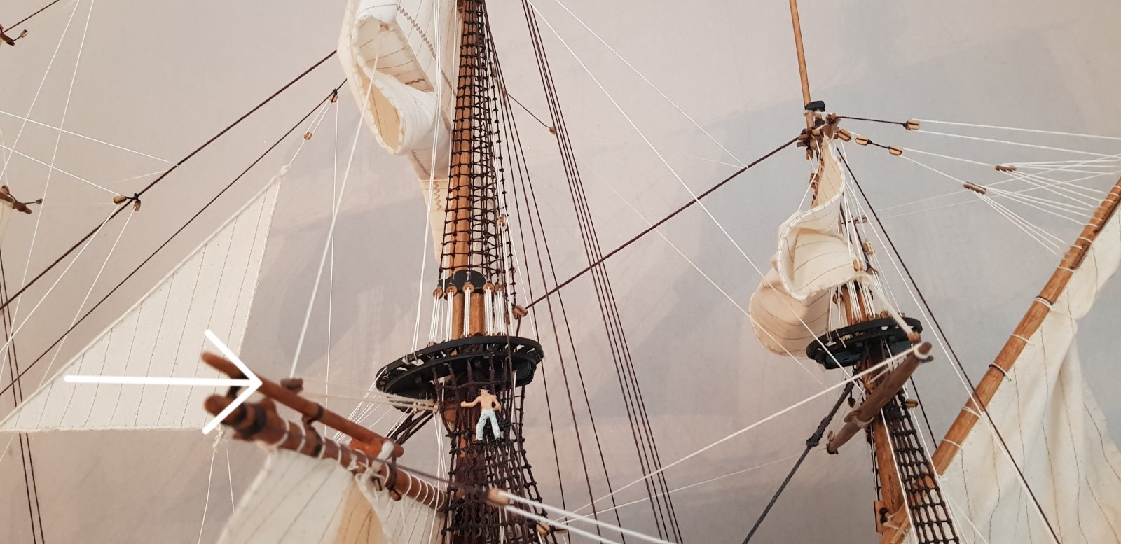

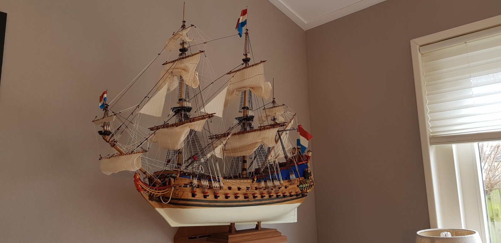

    Het grootmarszeil hangt. De reep gaat door schijven achter de hommer. In mijn geval dus twee gaatjes achter de hommer. Ook hier ga ik niet uitgebreid op in omdat het dezelfde handelingen betreft als het ophangen van het fokkemarszeil.
    Ook de brassen zijn geplaatst. Deze starten vanaf de stag en gaan weer via een blok aan een hoofdtouw van het want naar de railing.
    En weer een totaalplaatje.

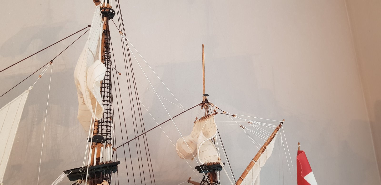

  4. Hans Groenenberg
    6.065

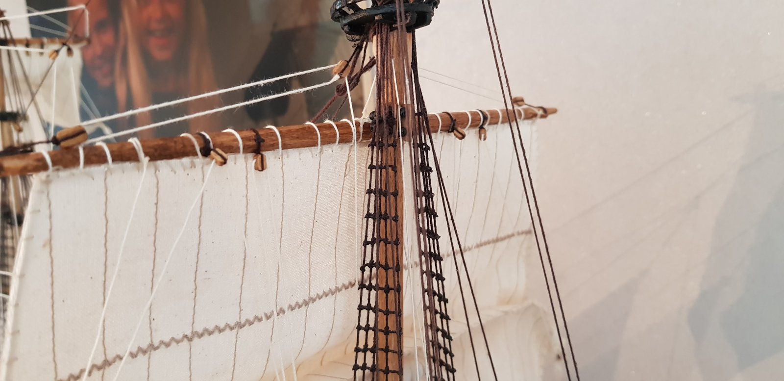

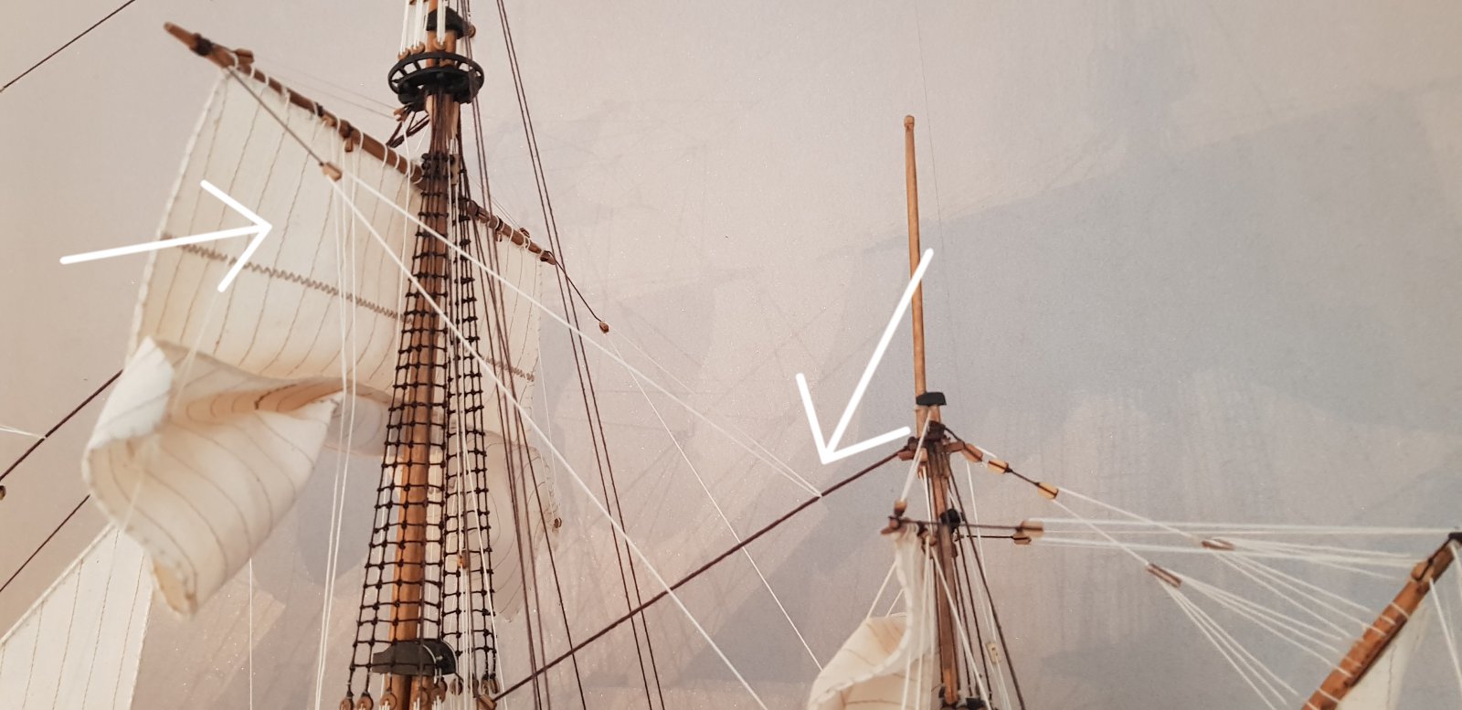

    Hier nog een foto met pijltjes van de brassen en het verloop. ( ik koos bovenstaand de verkeerde foto) 20200224_143519.jpg
    En hier zien je de schoten die via het blok van de onderliggende ra gaan.

  8. pietsan
    8.212
    Mooie plaatjes weer Hans :worship: (ik heb wel een beetje mijn twijfel over de halende parten van de brassen die over de kruisra naar beneden lopen, maar is niet echt duidelijk te zien, dus ik kan me vergissen)
  9. Hans Groenenberg
    6.065
    Is lastig te zien inderdaad. Hier vlak achter ietsie hierboven zit een blok voor de geleider aan een hoofdtouw.
  10. pietsan
    8.212
    Eigenlijk bedoel ik de plaats, zitten ze nu niet een beetje in de weg voor het boven hangende kruiszeil, meestal lopende de halende parten via geleide blokken aan de stag waar ook het vaste part is bevestigd naar het belegpunt en soms nog via extra blokken aan de grootmars. Maar ik ben wat beter thuis op de Engelse schepen, dus misschien is het wel goed zo, ik vroeg het me maar af...
  11. Hans Groenenberg
    6.065
    Ze zitten er niet voor in de weg, maar, inderdaad een wat vreemdere plaats. Kolderstok tekend het zo en in het boek van Dik gaat het ook naar die plaats. Vandaar dat ik niet twijfelt aan die positie.

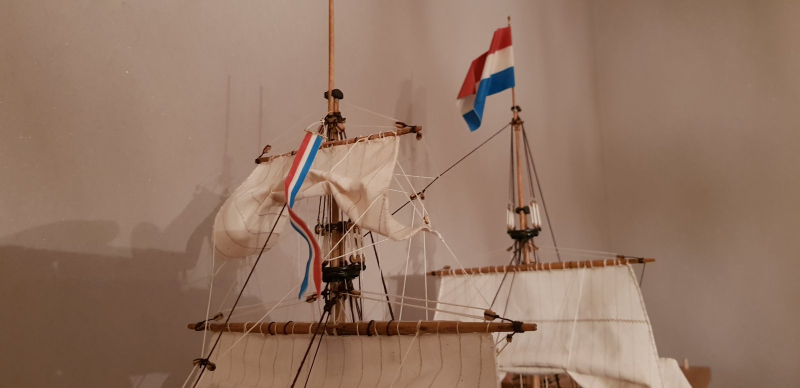

    Niet altijd alles gaat goed natuurlijk. Zo ook het maken van de wimpel. Was er van overtuigd dit nog even snel te doen
    Deze was ik een beetje aan het vormen en dacht.. hoe stom ook nog het strijkijzer er op te zetten. Het beplakte kleefde gelijk weer aan de strijkbout. Nu heb ik deze maar korter gemaakt en een mast naar voren geplaatst.
    Ik zal dus een nieuwe moeten maken.
    Het is niet iets wat je hebt liggen.....

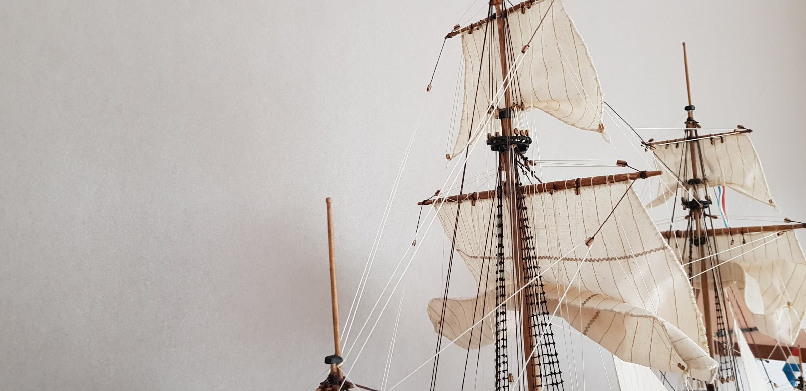

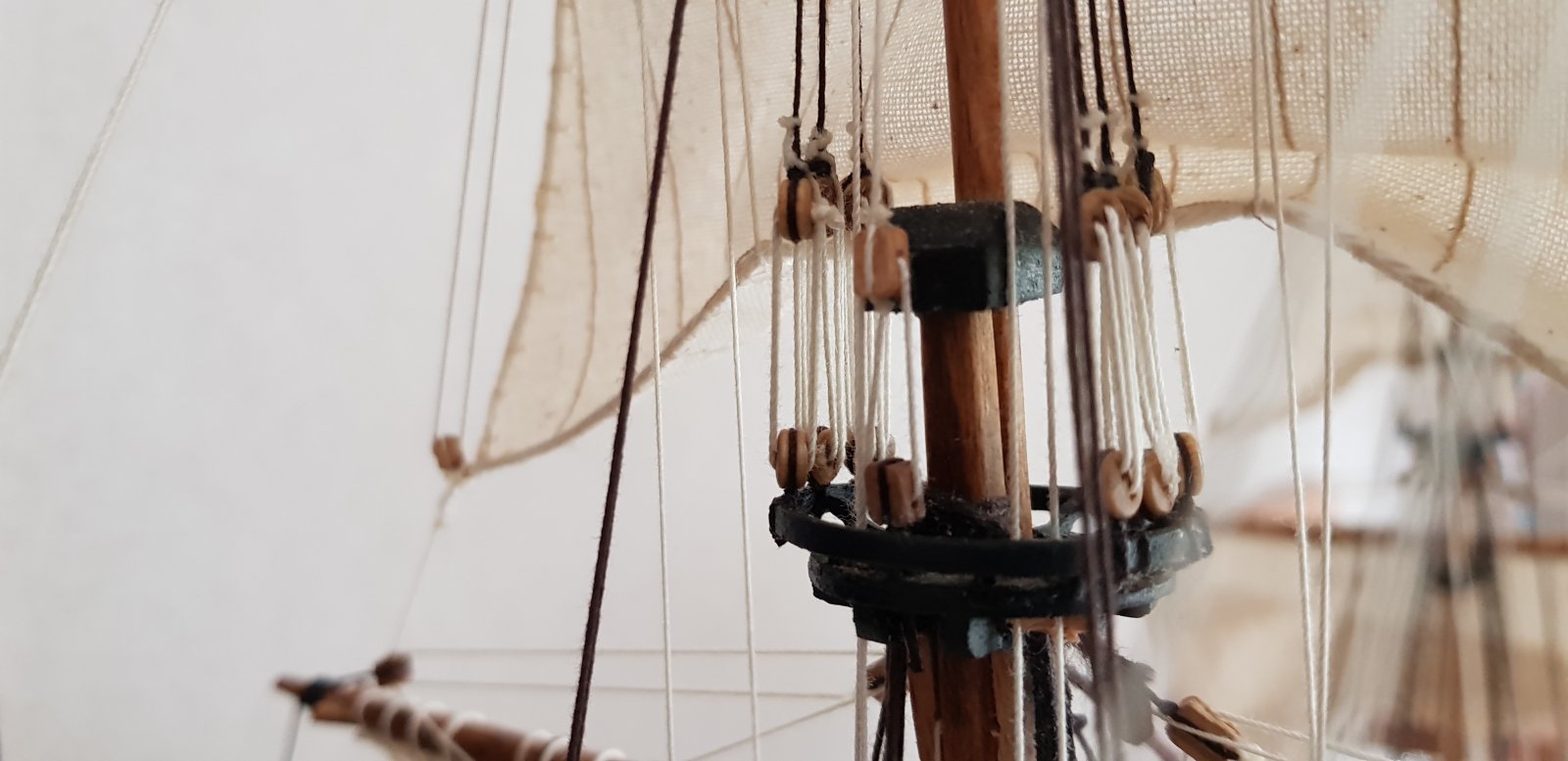

    Het grootbramzeil hangt.
    De ra is gehangen aan een reep die door een schijf in de steng gaat. Hiervoor zijn 4-1 blokken gebruikt waarbij het touw start aan de onderzijde van het blok.
    Het rak heeft 6 klootjes en geen sledes.
    Hierna waren de toppenanten weer aan de beurt wat ik ook verder niet laat zien.
    Dit is al ruimschoots aan de orde geweest bij de andere zeilen.
    Nog even een foto van het zeil met de gordingen.

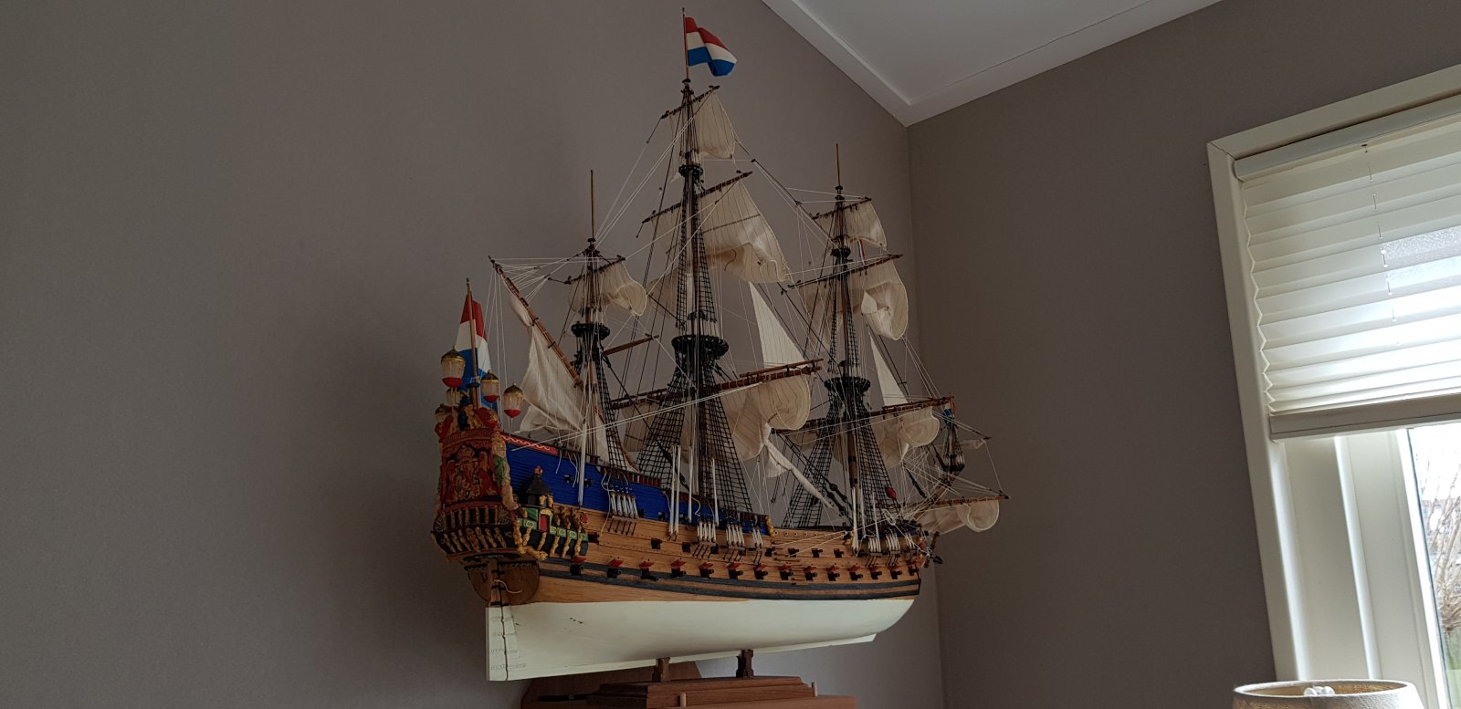

  19. Hans Groenenberg
    6.065

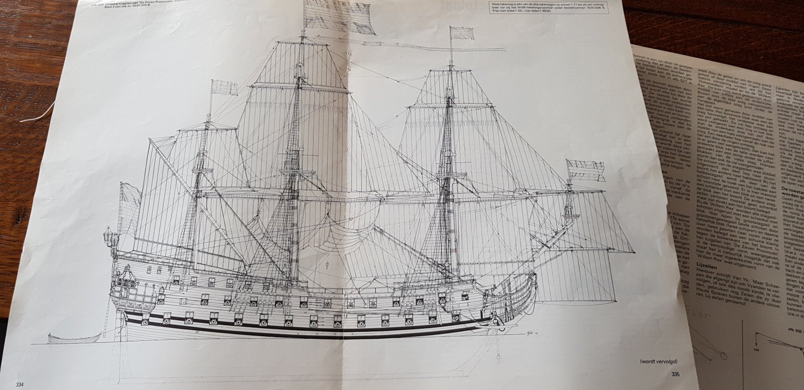

    Je ziet nu dat bijna alle zeilen hangen. Kolderstok baseerde de zeilen op het zeilenplan van de heer Dik. En daar zijn ook de tekeningen op gebaseerd. Het is iets waar ik me goed in kon vinden.
    Hier zie je die tekening van dit zeilenplan.
    Als je goed kijkt zie je dat er buiten de lijzeilen er nog 1 zeil moet worden gehangen. Kwisvraagje!
