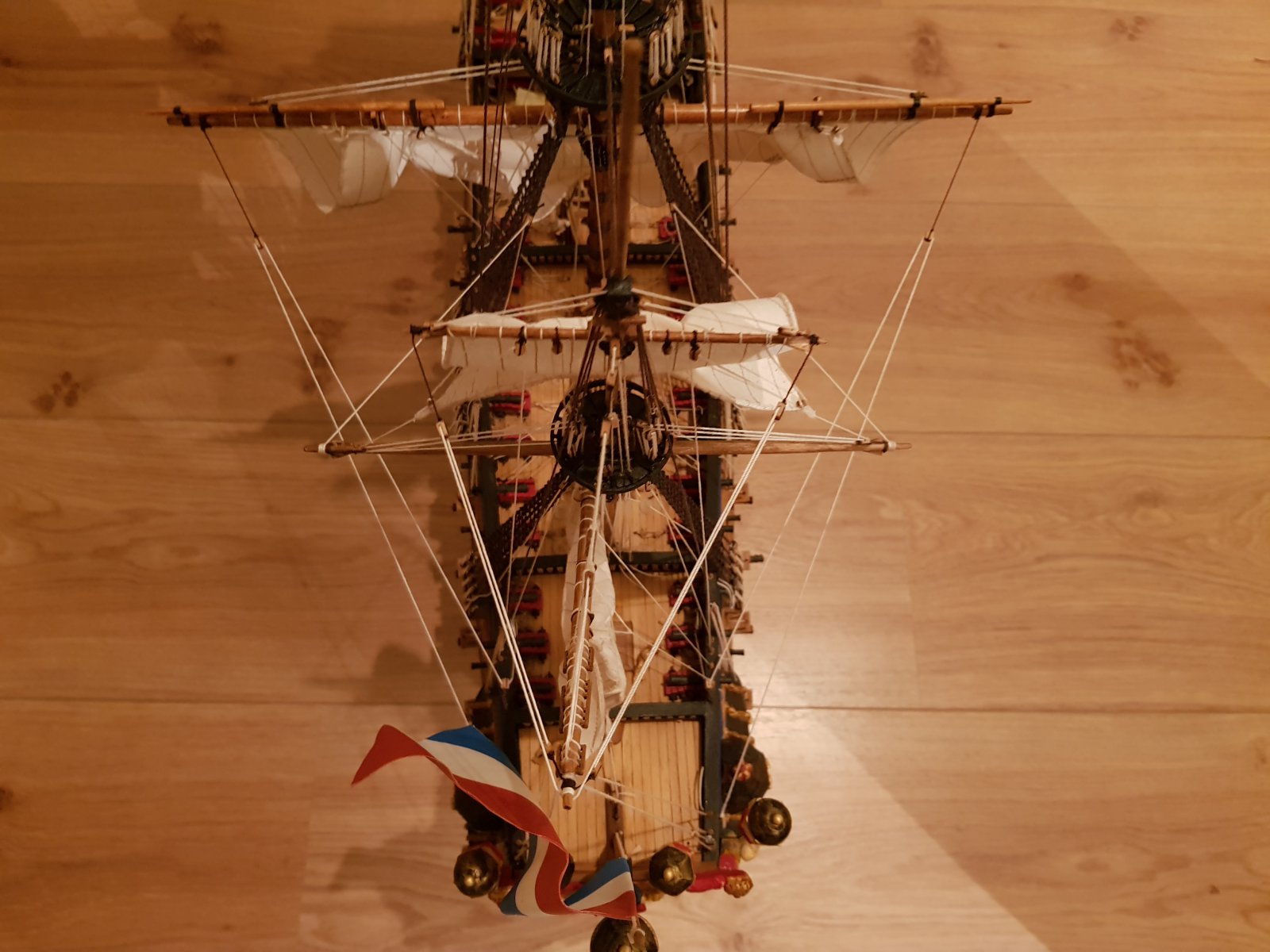

    Wat brassen gezet. De bras van de grote ra gaat via een 4-1 blok op de railing. Het start aan een oog welke aan de zijkant zit van de fortuining.
    Het beleggen is gedaan op een kruishout aan de binnenzijde van de verschansing.
    De bras van de bagijnra gaat naar het want via een 4-1 blok.

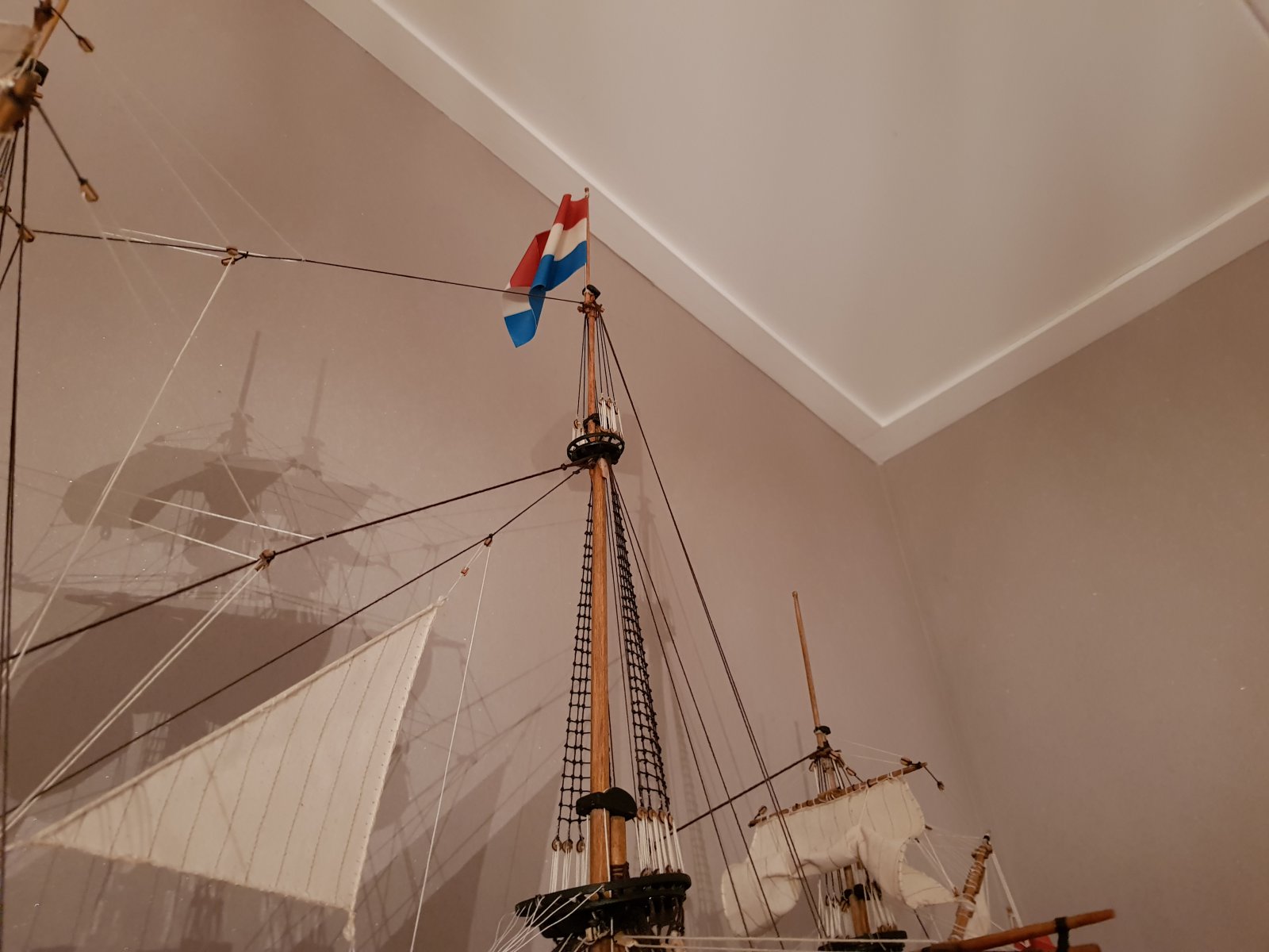

    Elke keer moest ik erg hebben dat ik de steng niet raakte. Maar even snel daar een vlag aangeknoopt.

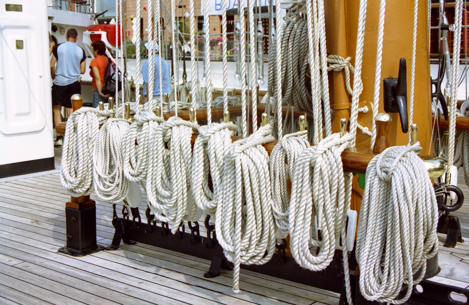

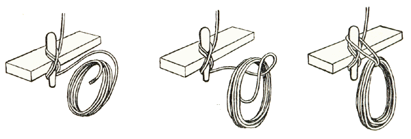

    Geen kritiek Hans :), maar in mijn zoektocht naar hoe, wat en waarom in deze hobby. Kwam ik een onthulling tegen over deze manier van ophangen van touwen. Dit werd namelijk nooit gedaan op die manier. Je ziet het bijna zo op elk model dat je tegenkomt op internet en zo, schijnbaar werd dit uit esthetisch oogpunt gedaan. En historisch niet correct. De juiste manier moet volgens mij deze zijn:
    De methode wat jij doet (opschieten van het touw) werd niet toegepast om dat dit ervoor kon zorgen dat een touw in de war raakt met losmaken. Dat kan je op bepaalde momenten duur komen te staan. Ik moest gelijk denken aan mijn verlengkabel die ook zo in mijn schuurtje vroeger hing. Met los maken zat dat ding evengoed in de knoop. Ondankst dat ik meende dat het zo moest. Mijn buurman toen gaf mij als tip om het opgerolde rond te laten. Zoals onderstaande tekening. En ja dat was beter.
    Je maakt het allemaal zo correct, zonde als het dan niet goed blijkt te zijn.:)
