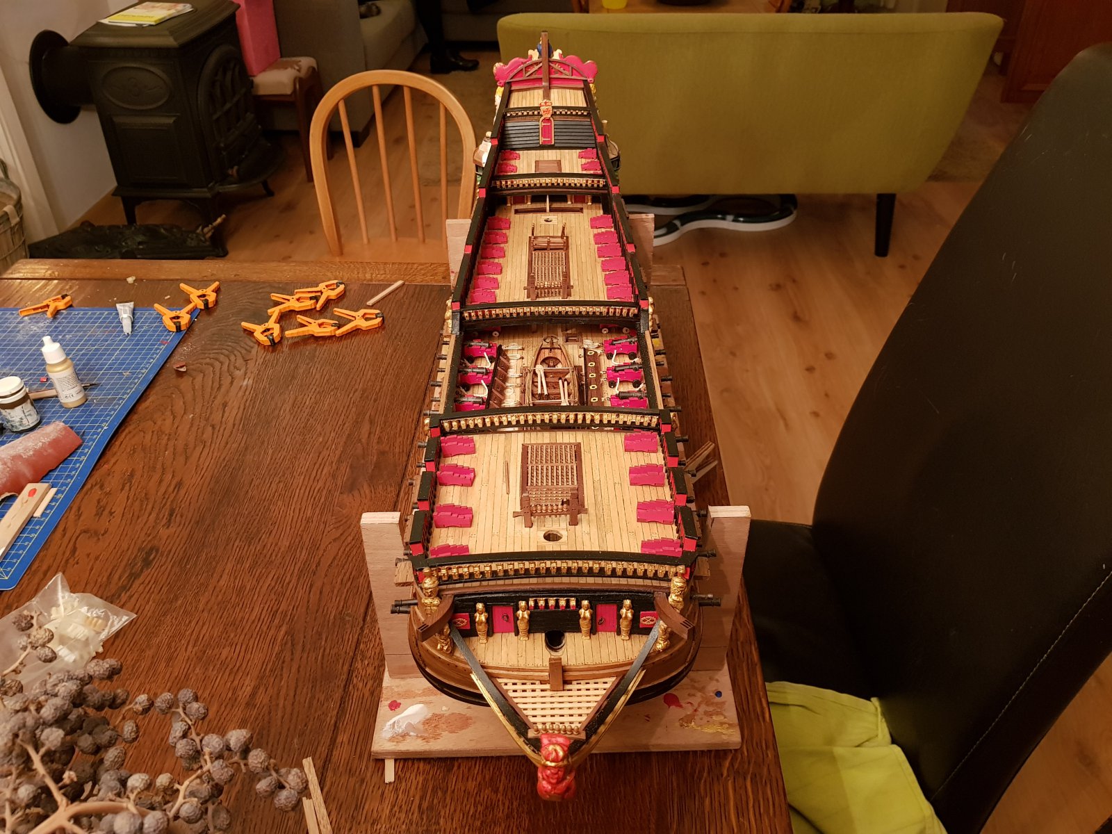

    Maar lijkt het nu zo dat je halfdek/ kampanje dek omhoog loopt in plaats van naar beneden ? In post 676.

    Mij was dit al veel eerder opgevallen, maar ik heb er nooit iets over vermeld, omdat ik dacht dat dit zo hoort, omdat de Hollanders toch wat anders bouwen dan de Engelsen. Ik ben daarom ook reuze benieuwd naar het antwoord, komt inderdaad wat onnatuurlijk over het dek wat zo sterk omhoog loopt.

    Is volgens mij een sterke vertekening in de foto. Ik heb het werkelijke model hier gezien en daar is het mij toen niet opgevallen.

    Misschien ligt het aan de vertekening, maar als ik kijk naar afstand onderkant Geschutspoort en het dek, zie ik ook een verloop, wat eerder genoemde bevestigd.

    Ik geloof eerlijk gezegd niet dat het een vertekening is van de foto, want het is zo op alle foto's.
    Wat ik denk, is dat het extra spant wat geplaatst is op pagina 18 in post 347 iets te hoog is geplaatst, waardoor het dek nu omhoog loopt. Een andere verklaring zou ik er niet voor hebben.

    En dan nu het verlossende woord na deze oplettende kijkers. Piet heeft gelijk. Hier ben ik aan het sjoemelen gegaan. Deels is het extra spant wat geplaatst is te hoog geplaatst. Maar er is ook naar achteren te weinig uitgevuld. Dit betekend ook dat Kolderstok aanpassingen heeft gedaan met de hoogten van de spanten. Dit is de eerste 7P die zo ver in het bouwen is wat bekend is bij Kolderstok. Construktief zit het goed in elkaar en achter de schermen worden onvolkomenheden met elkaar gedeeld en in tekenwerk aangepast. Dit zijn zeker geen schokkende dingen geweest maar dit is wel een doos uit de eerste levering die ik aan het bouwen ben.
    Dit heeft consequenties voor het verloop van het dek. Als straks het geschut wordt geplaats en het hekwerk aan de voorzijde wordt geplaats verwacht ik dat dit veel minder gaat opvallen. Inderdaad Boris moet ik met de loop van het geschut een beetje gaan aanpassen. ( of zelfs een beetje erg)
    Aan de andere zijde loopt het veel beter.
    Het zijn van die dingen waar ik een paar maanden geleden flink van baalde. Door het doorzetten van de verschansing aan de binnenzijde tegen de onderzijde van het dek zag ik geen kans dit te veranderen. Ik heb toen het besluit genomen dit te laten zitten maar er wel voor gekozen om de poorten goed te laten lopen. Hierdoor zie je het verschil keihard binnenkomen.

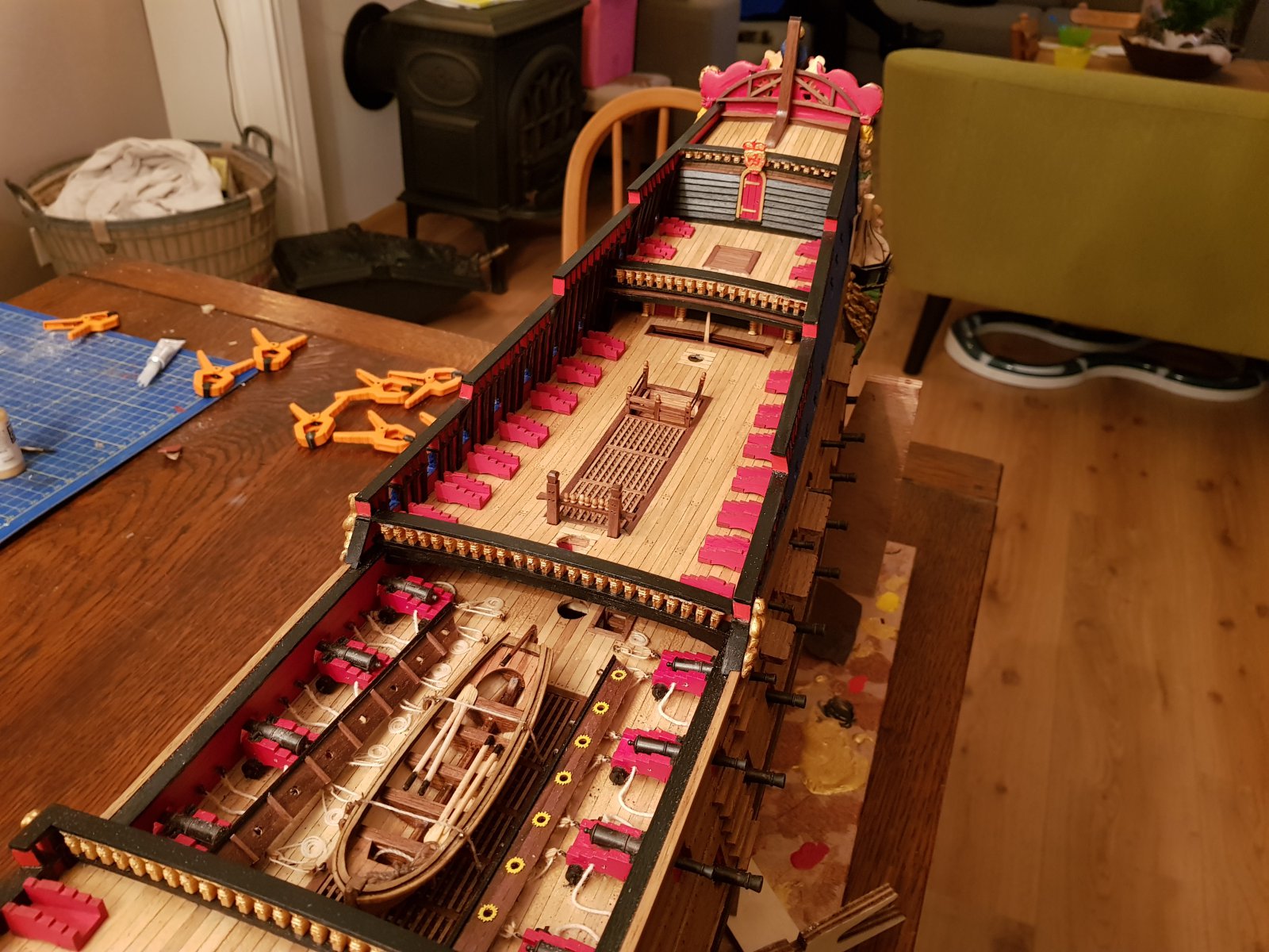

    Alle dwarsregelingen zijn nu geplaatst. 20190117_220856.jpg 20190117_221116.jpg

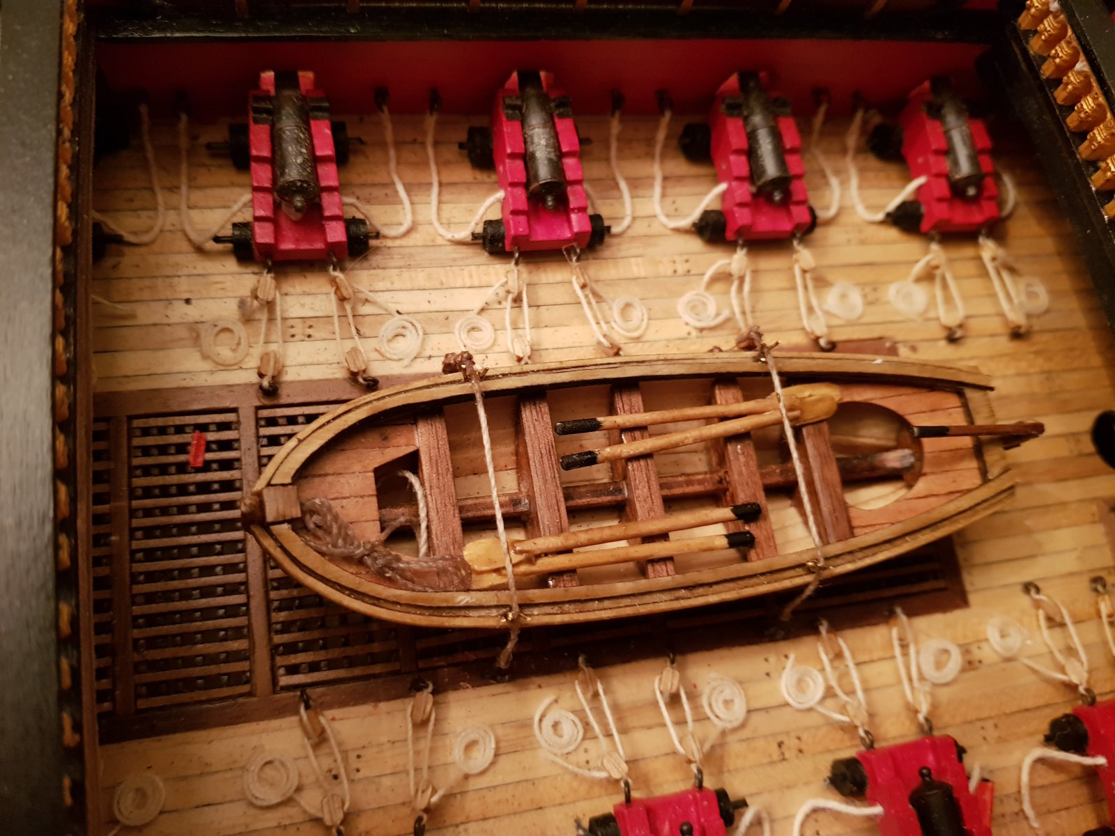

    Zojuist de riemen van de sloep nog wat gekleurd. Ze waren wel erg net van af fabriek. 20190106_211445.jpg 20190117_222918.jpg

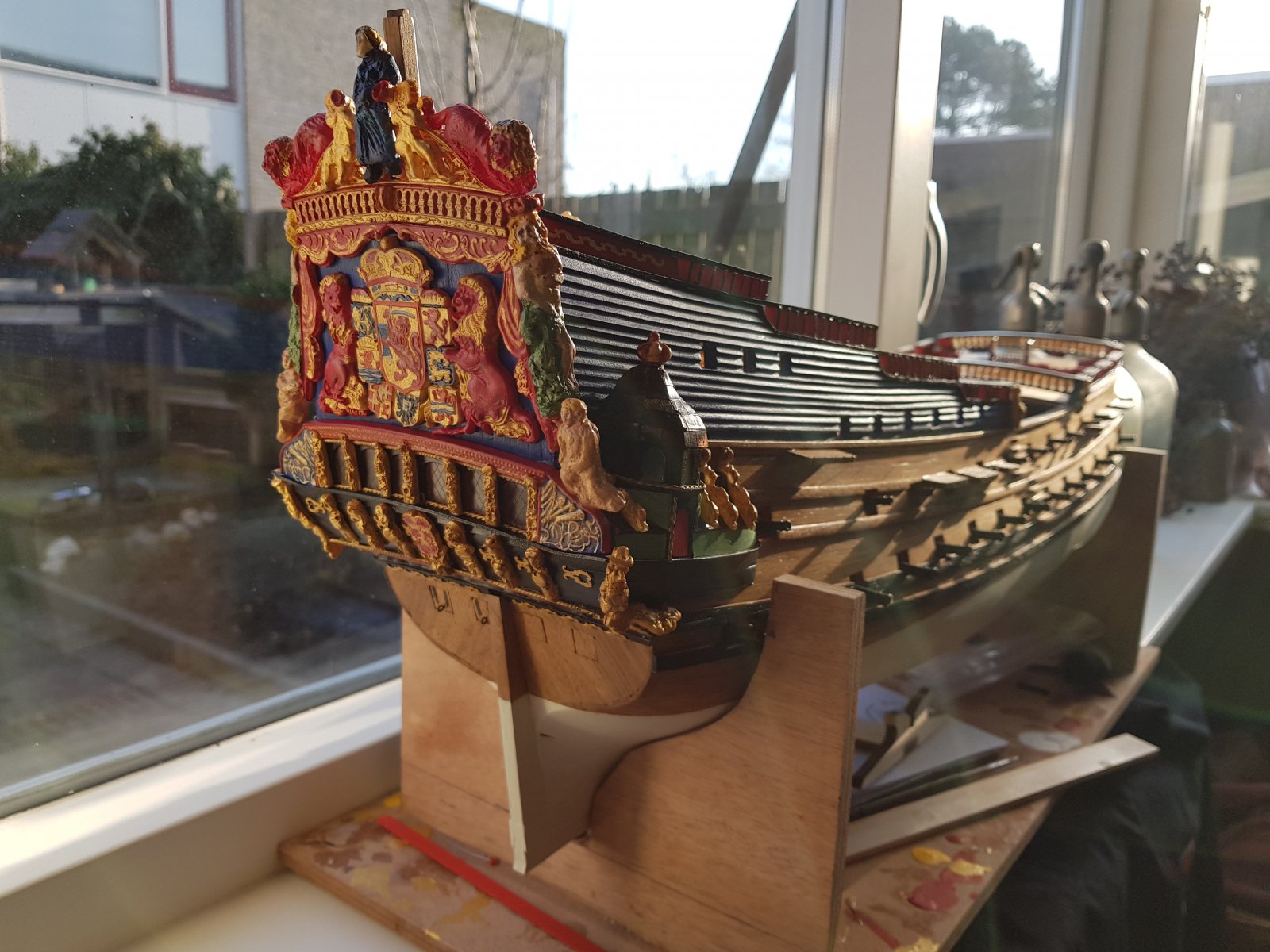

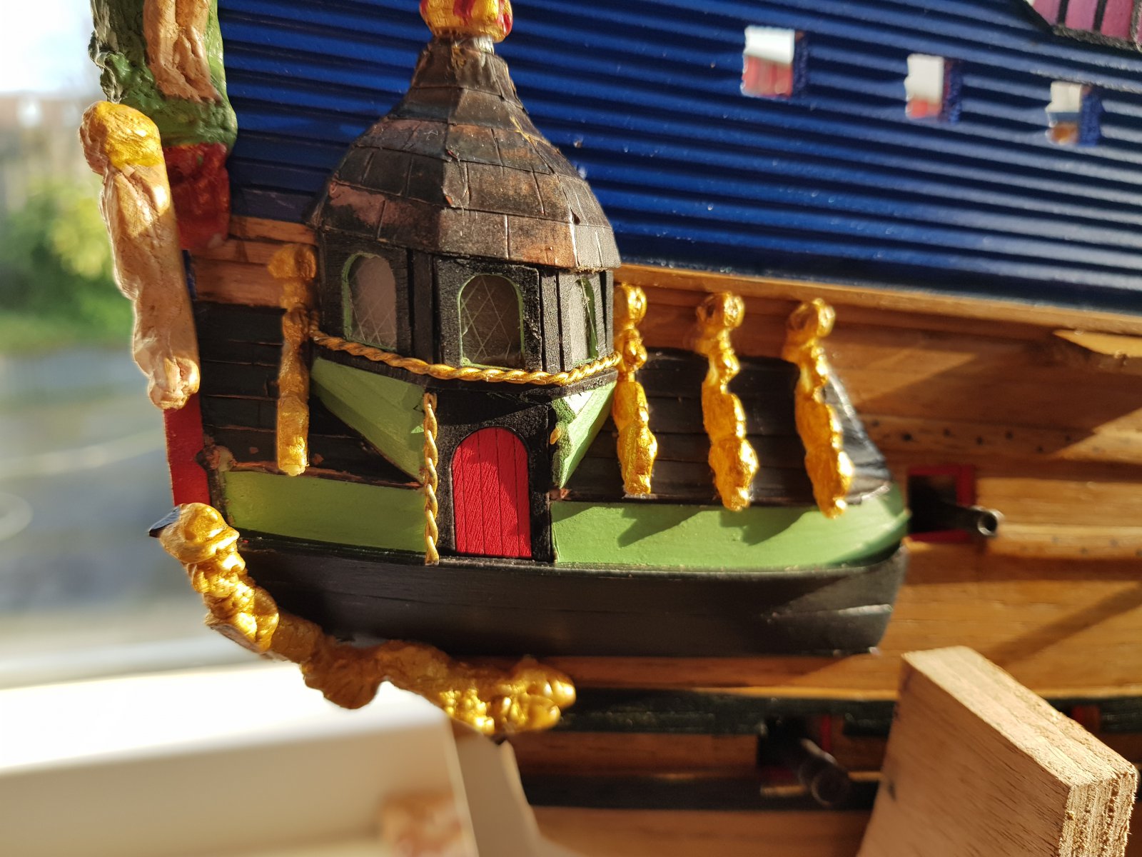

    20190121_140703.jpg 20190121_140915.jpg Gisteren 1 torentje bekleed met koper en nog wat ornamenten op de spiegel geschilderd en aangebracht. Onder de galerij is ook een flinke katvis geplaatst.
