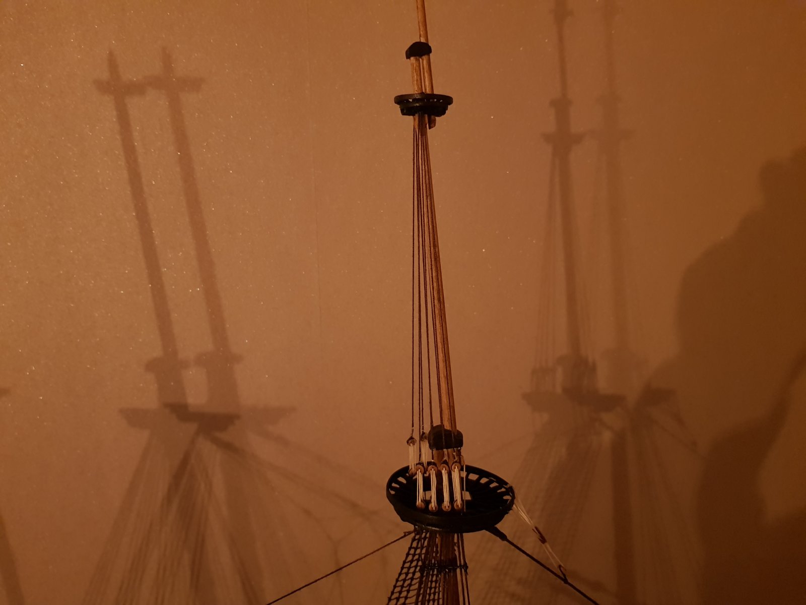

Het maken van de spreeworst.

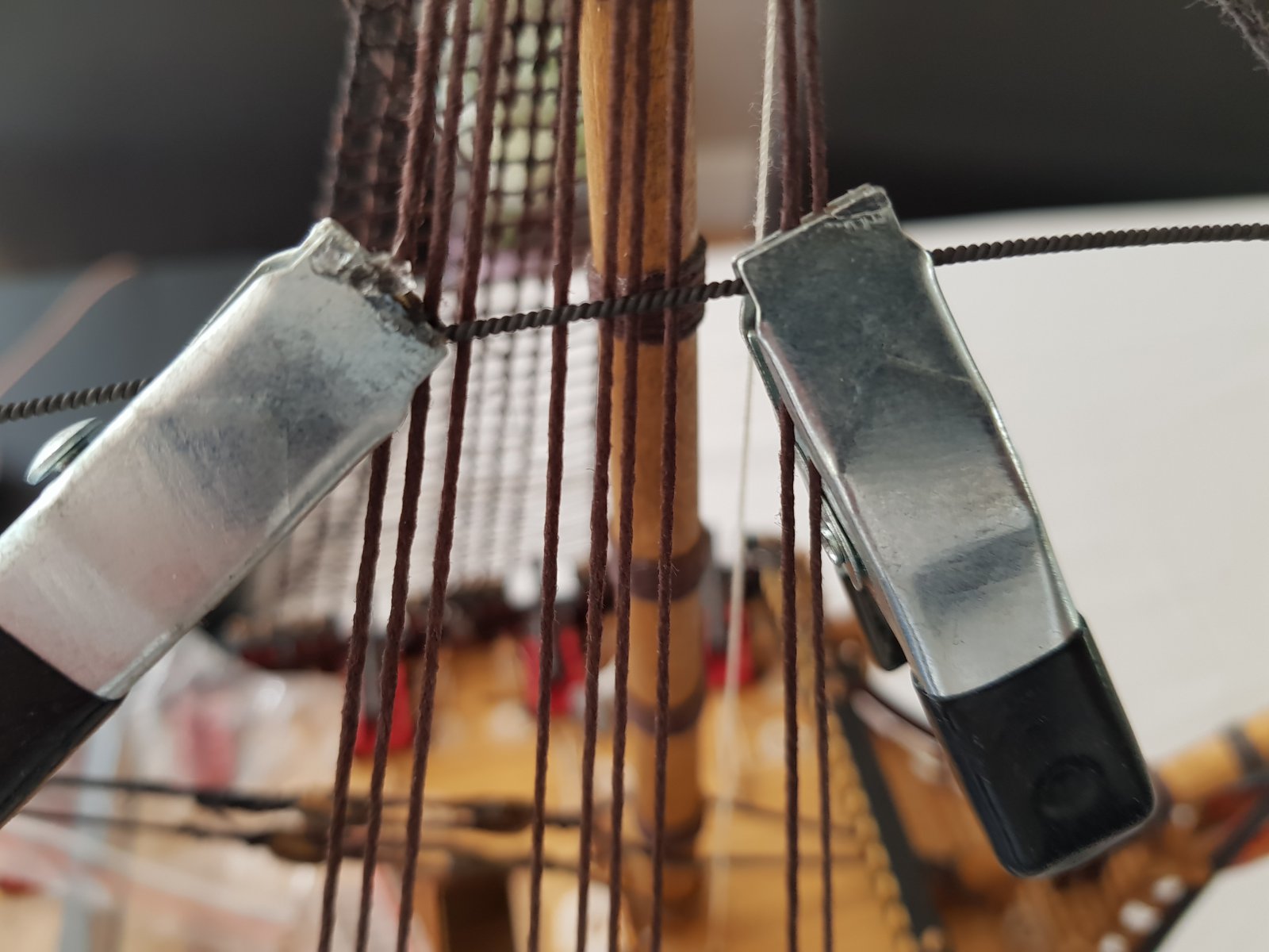

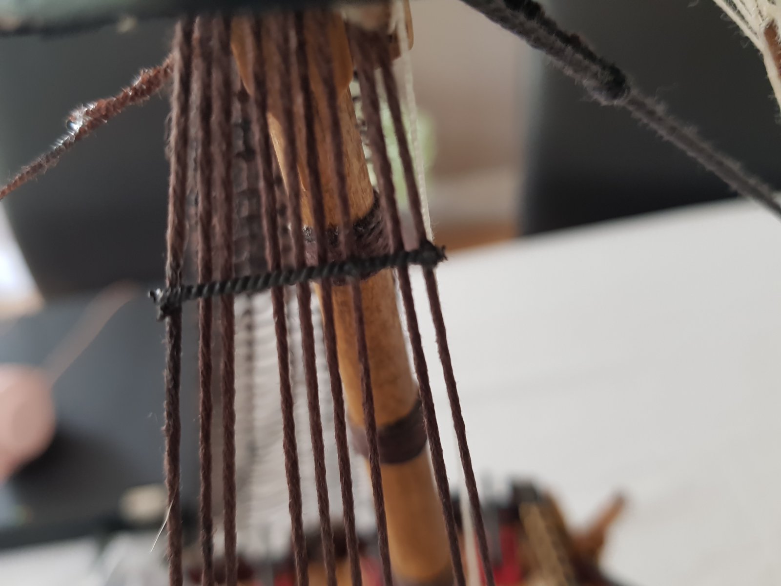

Om het puttingwand te maken zal eerst de spreeworst gezet moeten worden. In werkelijkheid is dat een dik gekleed touw.
Ik heb hiervoor een ijzeren binddraad van 0.5mm zeer sterk in elkaar gedraaid. Deze is met een bindsel aan de hoofdtouwen gezet.
Ik heb ze wel gezet. Niet allemaal, maar twee geloof ik, maar ik zou het wel doen om het want in bedwang te houden (de zwichings dus)

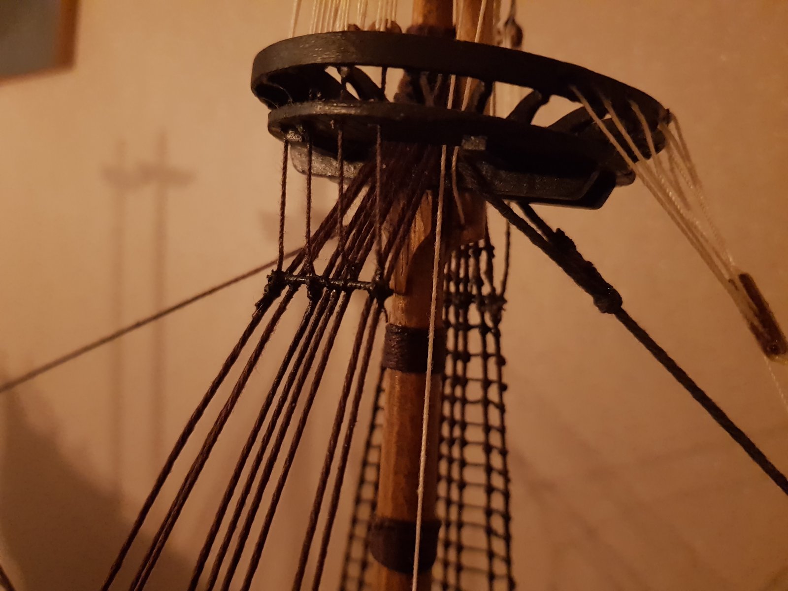

Hans, zie ik het goed heb je boven je spreeworst aan bakboord ook de weeflijnen van het want al aangebracht of was dat al zo en heb je de spreeworst later (te laat) aangebracht????;);)
Misschien e.e.a. ter verduidelijking aan de andere lezers die hier niets meer van begrijpen:
Jl Zaterdag in Hulst hebben wij met elkaar zitten sparren over deze weeflijnen.(boven de spreeworst aan het staande want) en kwamen min of meer tot de conclusie, dat deze daar geen nut hebben.... Om op de mars te komen klommen de zeelui omhoog via de lijnen op het want en boven de spreeworst via de weeflijnen van het puttingwant.....:)dus vandaar.
Maar het knoopwerk mag best gezien worden hoor Hans, het gaat lekker zo
Succes verder

Dat klopt Koos. Ik moet ze er nog af zien te halen en heb dit ook al geprobeerd. Maar dat valt beslist niet mee. Maar ik zat er ook al aan te denken hier aan dit puttingwantje een poppetje te plakken.
Maar ik deed nog zo mijn best dit niet te fotograferen he ;)
Volgens mij hoef je ze niet weg te halen Hans, want beide varianten komen voor. Ik heb dat nog eens even uitgezocht en op sommige schepen/modellen lopen de weeflijnen gewoon door tot de mars en ook op het puttingwant. Misschien onnodige schade als je ze probeert weg te halen:eek:
Dacht al zoiets Hans, maar ik laat ze gewoon zitten hoor, de kans op schade is behoorlijk groot en ik moet er niet aan denken dat met het weghalen een van de wanttouwen zou breken...…:eek::eek:
En gelukkig voor ons komen @pietsan en @janzwart nu met voor ons aanvaardbare adviezen.....
