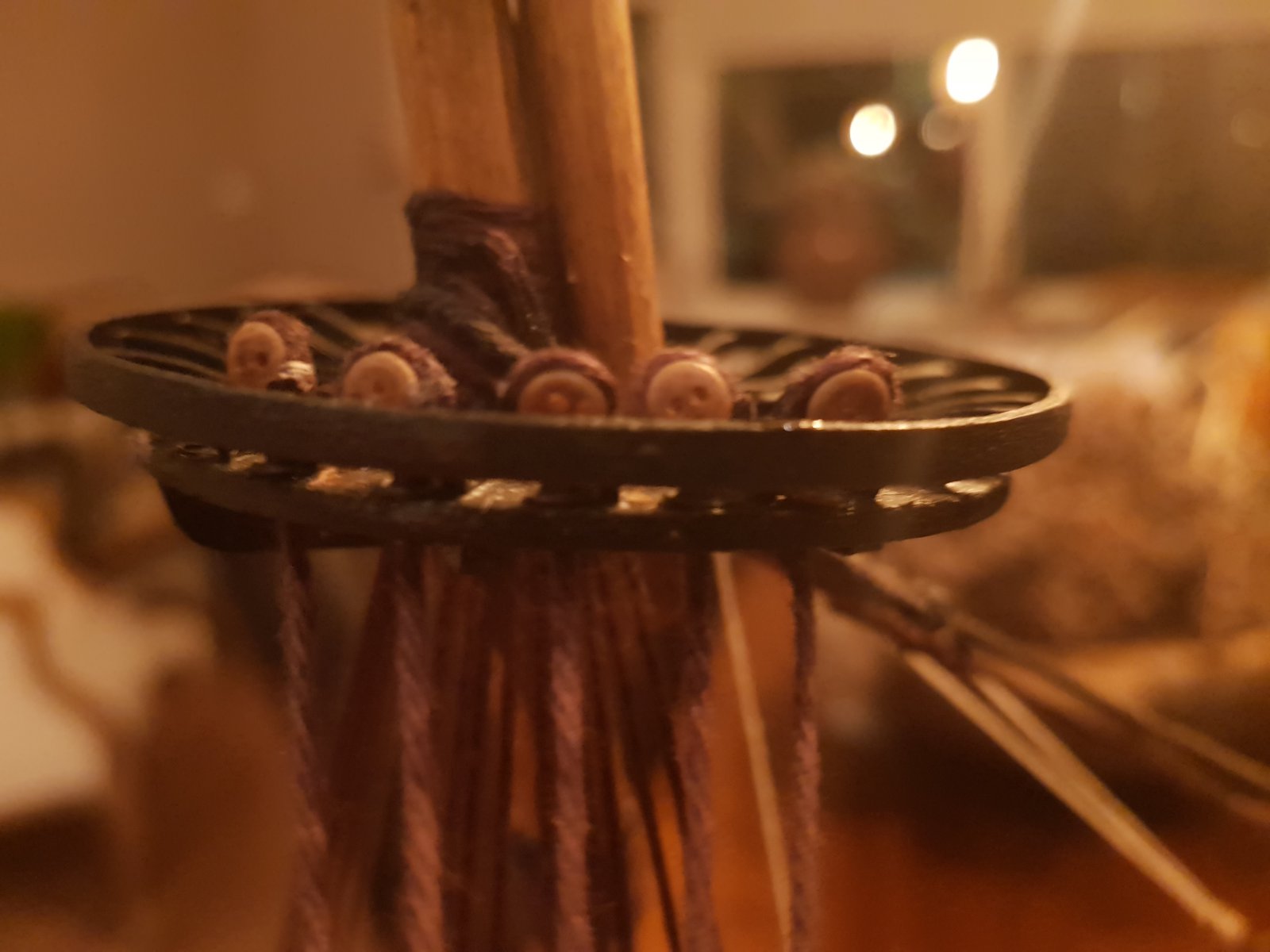

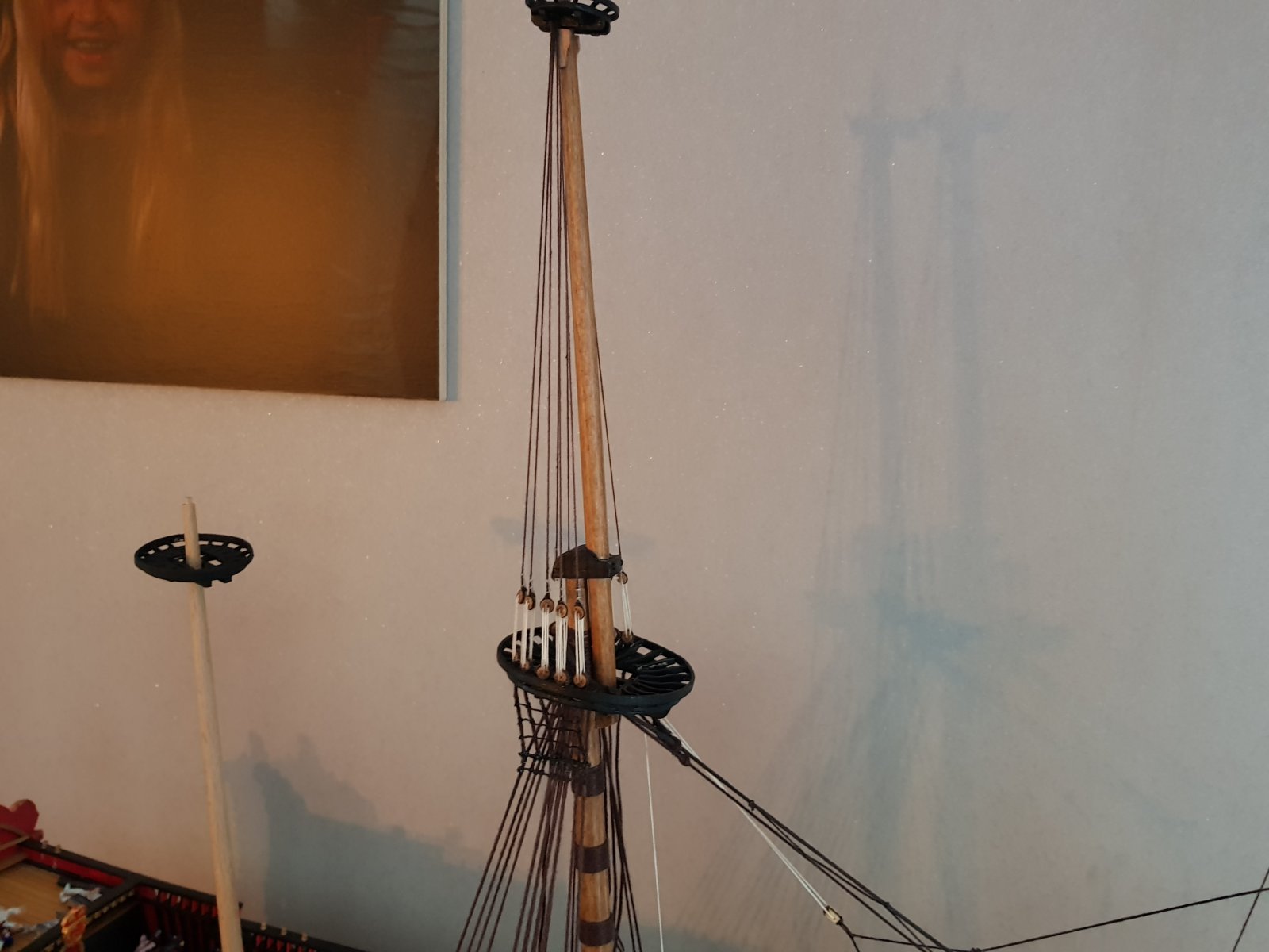

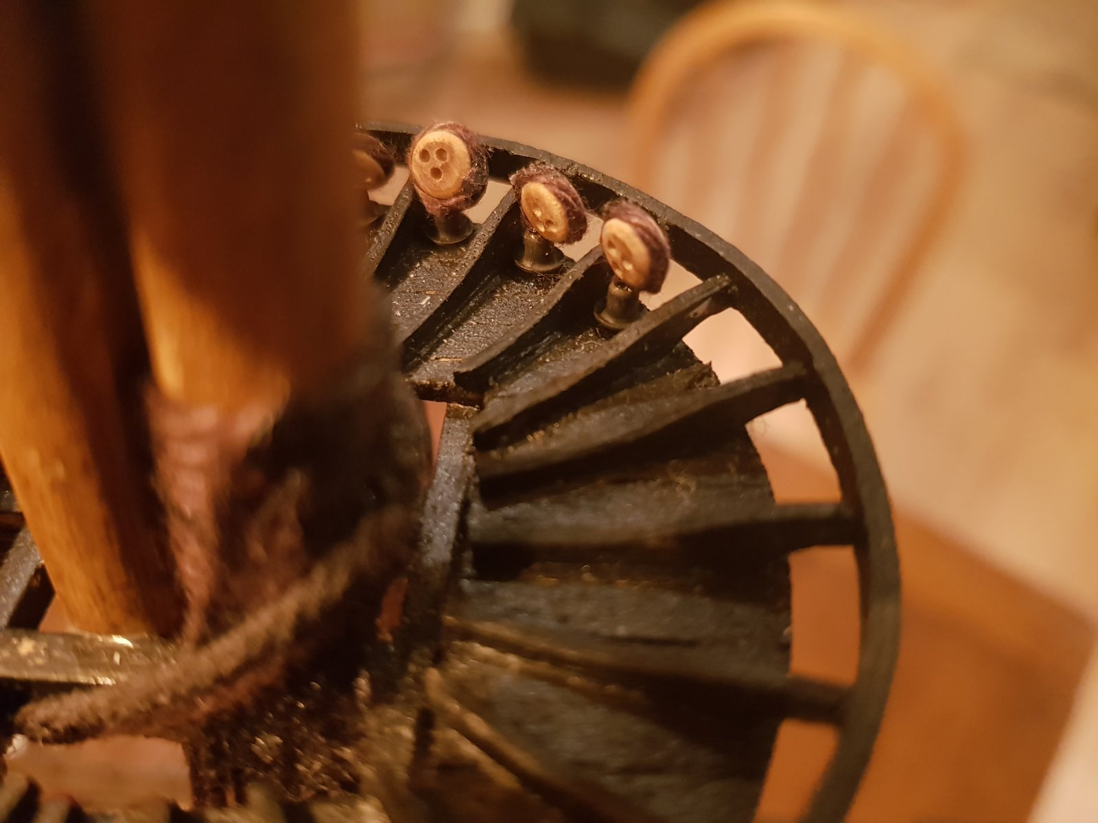

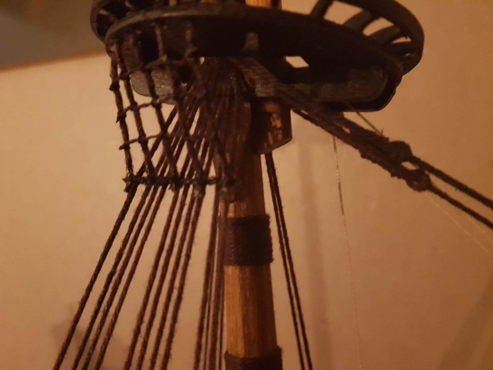

Knap bedacht, ziet er goed uitIk heb er nu busjes tussen gemaakt zodat ze allemaal op gelijke afstand van de marsbodem komen te zitten. De touwen gaan door de marsbodem en vormen straks de hoofdtouwen van het puttingwant. Nu kan ik wat meer trekken naar onderen toe en blijven de juffers op de juiste hoogte
Dat heb ik niet zelf bedacht maar ik dacht dat iemand het eerder had gedaan op deze manier.Knap bedacht, ziet er goed uit

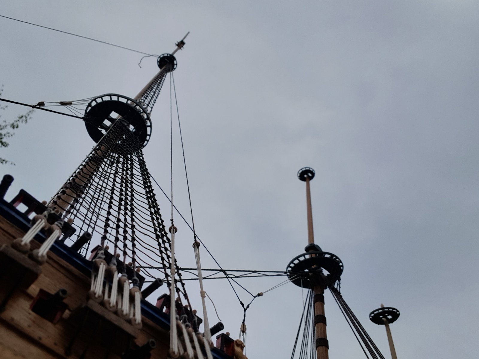

Gave foto!Even een plaatje vanaf onderen.Bekijk bijlage 339333
