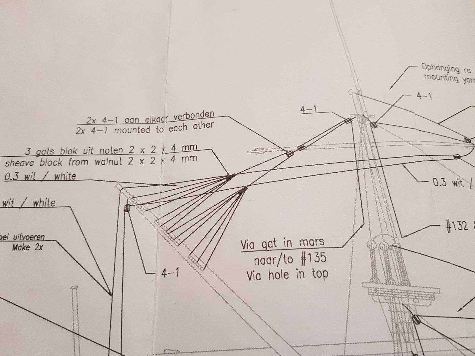

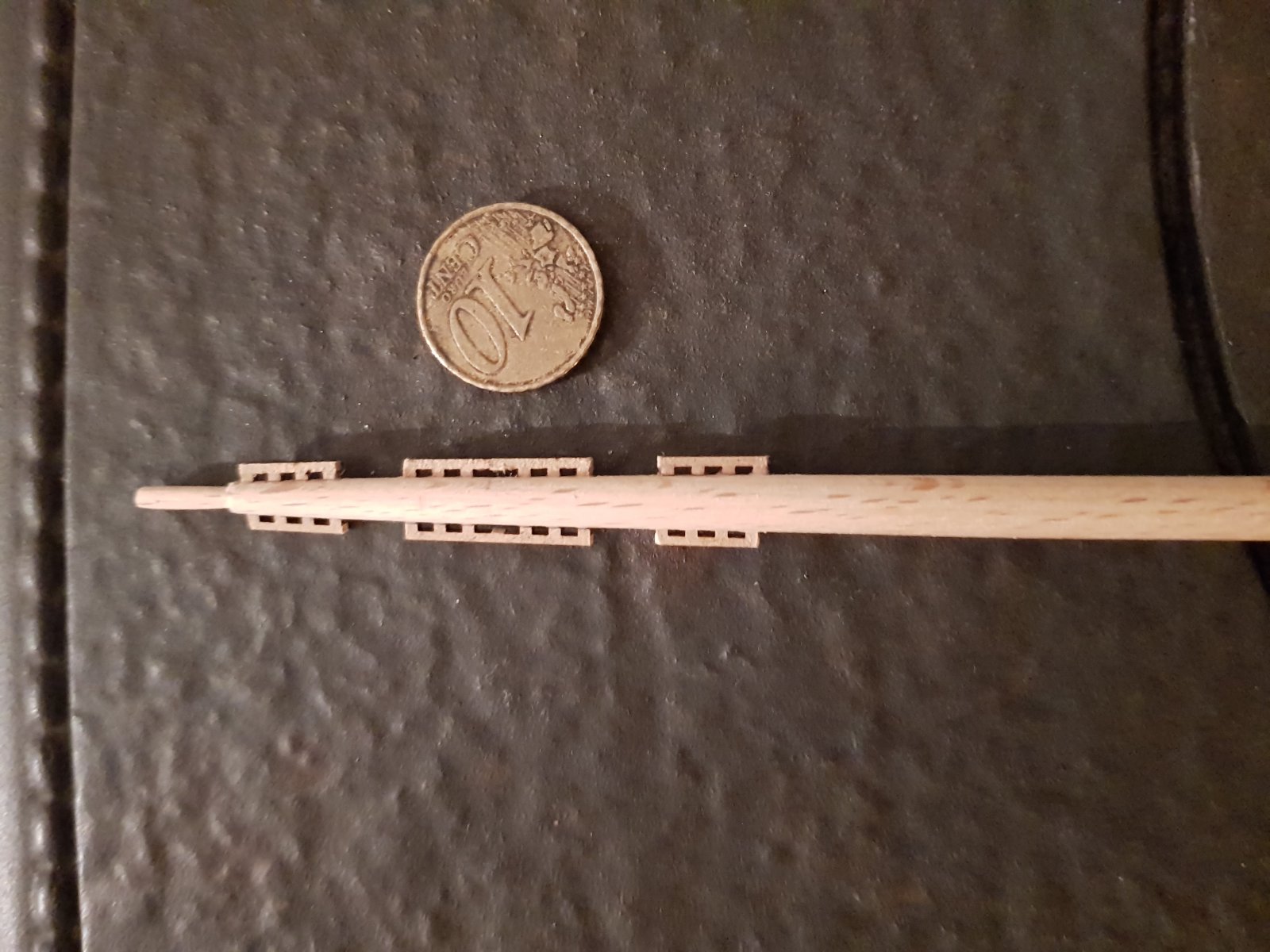

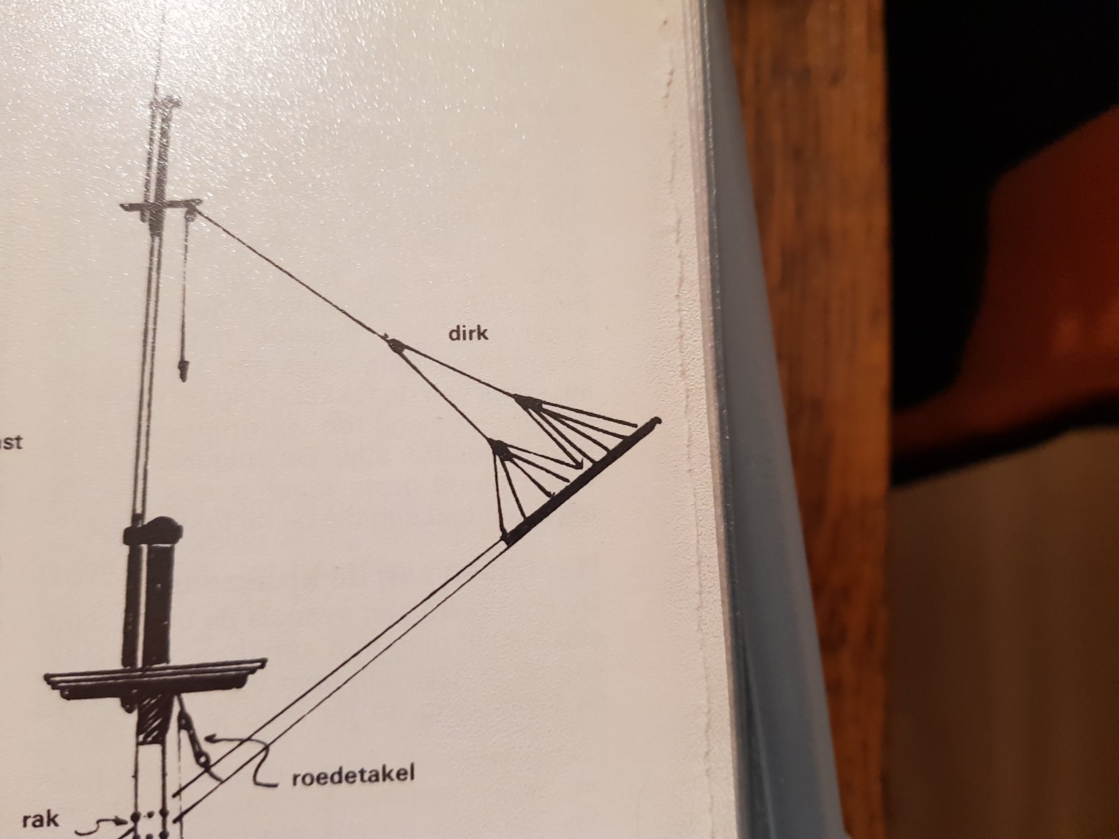

    En net als je denkt het lukt niet om deze uitsparingen in de regels netjes te maken lukt het uiteindelijk.
    Dit is het gedeelte van de bazaanroede waar de hanepootspruiten aan komen. Kortom de dirk. En dat moet je uiteraard subtiel maken aangezien dit soort klampen vaak te grof worden uitgevoerd.
    In dit geval komen er 2 hanepootspruiten naast elkaar en aan de bazaanroede zijn de regeltjes met uitsparingen gelijmd waar de uiteinden van de hanepootspruiten tussen komen.
    Na een korte studie zijn er 4 manieren hoe deze spruiten te bevestigen.
    1 zoals ik dit ga maken volgens tekening van Kolderstok.
    2 bevestigd met een doorlopende lat waarin gaatjes geboord werden en waar de touwtjes doorliepen terug naar het blok. ( bekajerblok)
    3 de uiteinden rechtstreeks aan de bazaansroede geknoopt. Dit was meer de Engelse methode
    4 ook wel vast gezet aan ringen of ogen aan de bazaansroede . Voor elk uiteinde van het touw van de dirk een ring dus.

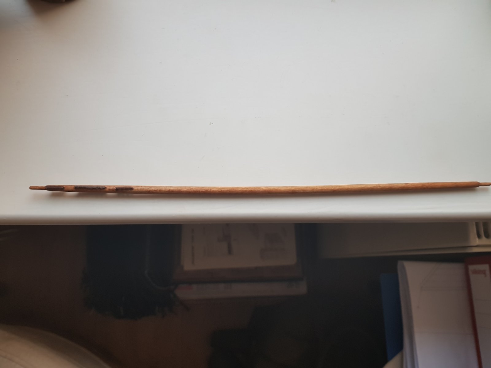

    beetje krom...???:(

    Helaas de roede is een hoepel geworden.
