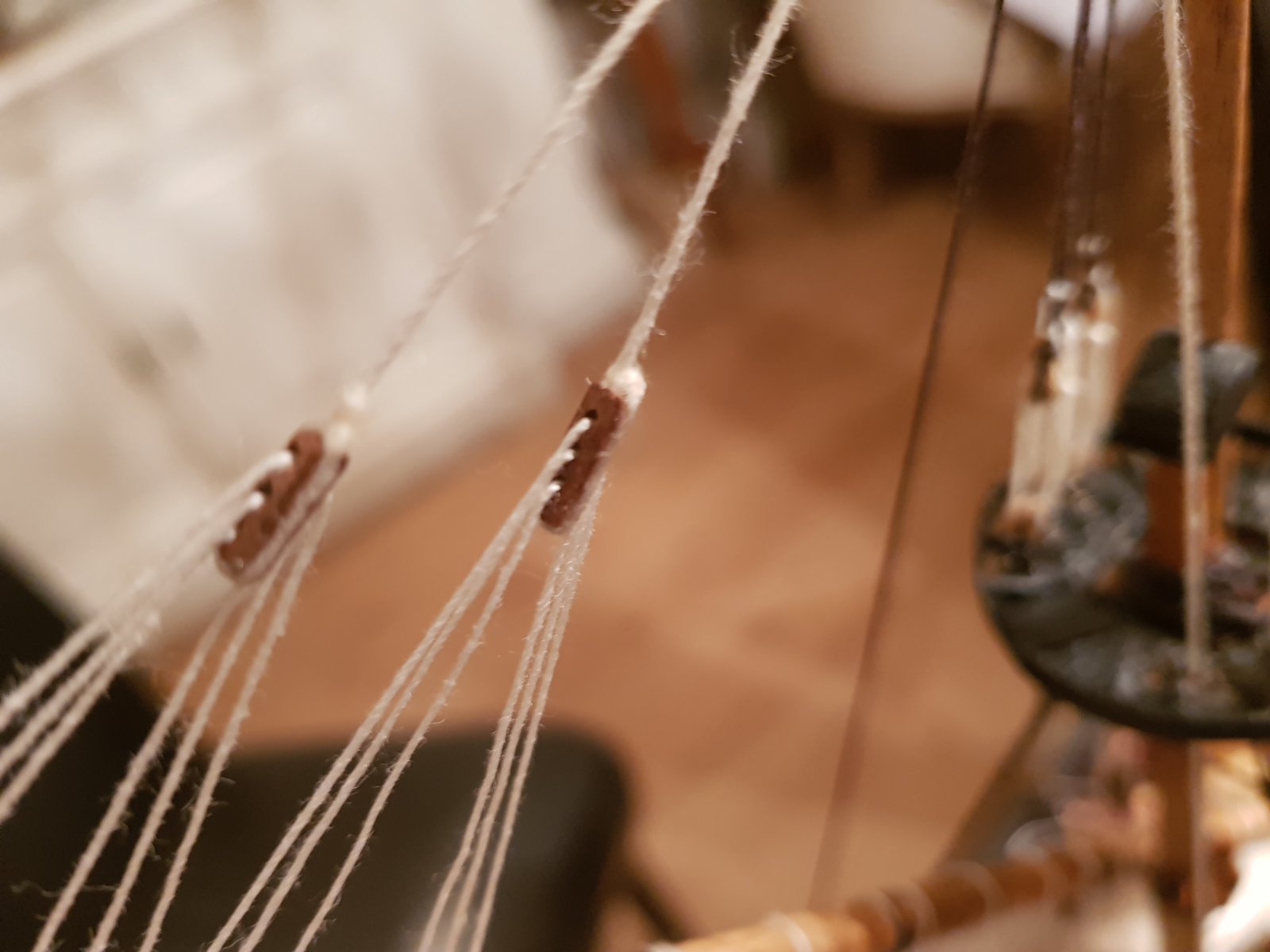

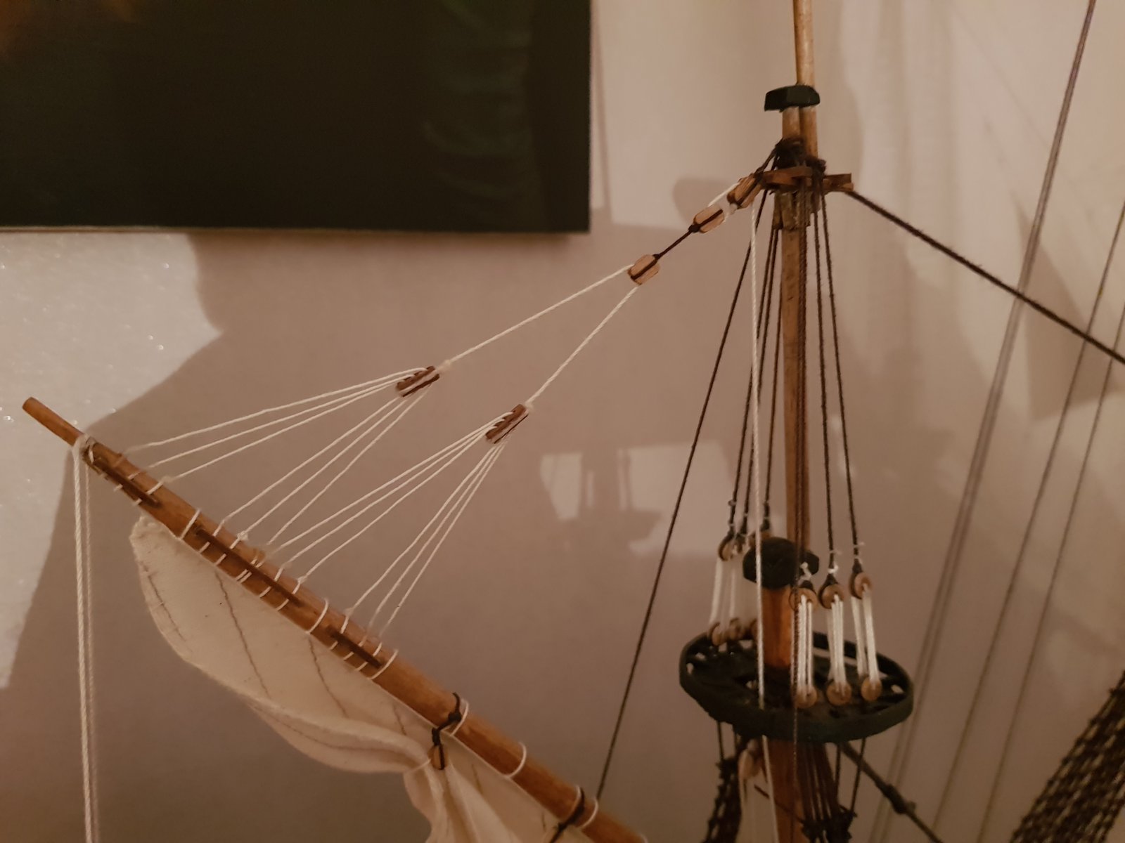

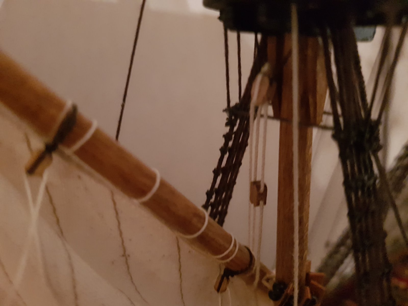

    Gisteren om 18.00 begonnen met het naaiwerk van de zeilen en laat op de avond was er weer een langscheepse zeil klaar. Oftewel het bezaanszeil. Ook alle blokken en het rak is gemaakt. 20200202_162828.jpg
    Als je goed kijkt dan zit er ook een stukje rondhout die ik stiekem er in heb gelijmd. Dit is de positie waar deze ra of roede tegen de mast van de bazaan kwam. In de mast boorde ik een gat waar dit inviel. Hierdoor kon ik dit op de juiste hoek die ik wilde tegen de mast lijmen. Hierna kon ik op het gemak het roedetakel maken en het rak er om zetten. Ook de ra-klamp is hier aangebracht.
    De halstalies zijn aan de schoothoek gezet. Ik vermoed dat dit ook een dubbele had moeten zijn maar ik vond zoals ik dit eerder maakte wat minder mooi. De talies zijn door een blok aan de verschansing gehaald en voorlopig even belegd op een korvijnnagel van de railing.
    Peter de Vries, janzwart, pietsan en 6 anderen vinden dit leuk.

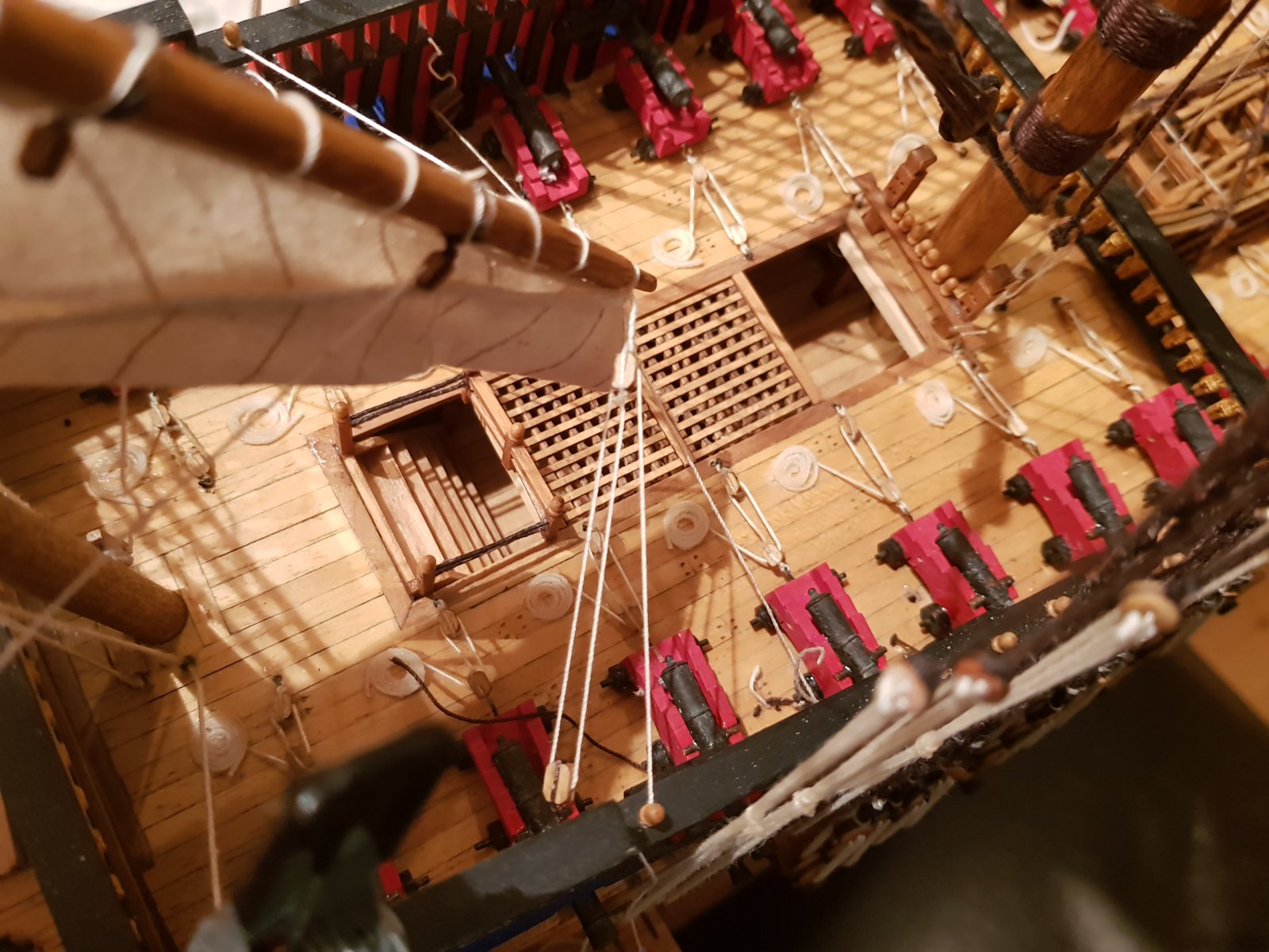

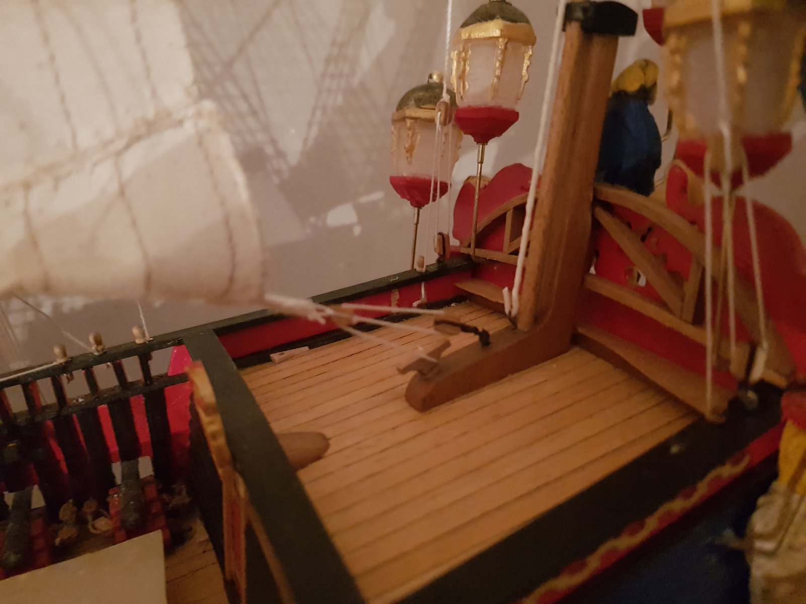

    Aan weerszijde kwam een takel aan de top van de bazaansroede welke loopt via een 4-1 blok op de railing en is daarna belegd op een korvijnnagel van de railing.
    De bezaansschoot begint met een 3-1 blok en loopt naar een blok op de vlaggenvoet. Ook is op deze voet een klamp gemaakt waarop is belegd. 20200202_214243.jpg

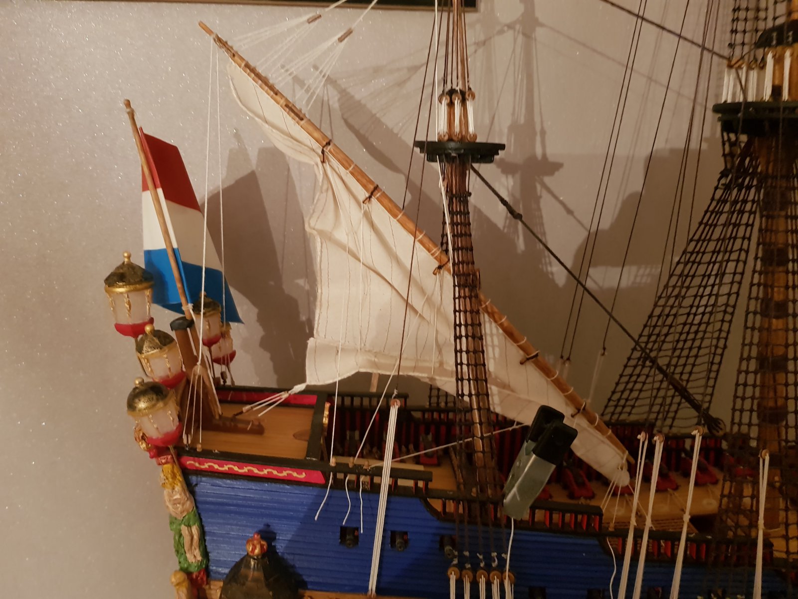

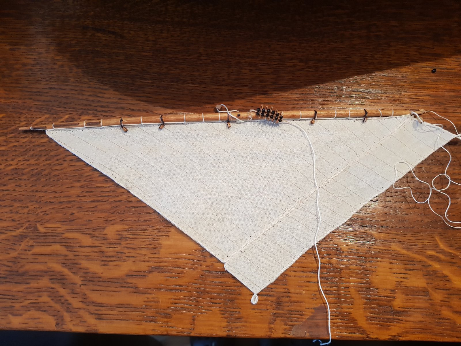

    Hierna was de dirk aan de beurt met de dubbele hanepootspruiten.
    Deze begint begint met een blok om de mastop. Volgens mij is dit het bekajerblok. Voor deze hanepootspruiten maakte ik een 2-tal spinnekop met 3 gaatjes. Deze zijn omstropt en loopt door een 4-1 blok. Aan dit blok is met een kort stukje touw weer een blok gestropt. Van het roedetakel.. de foto's zeggen meer dan ik kan uitleggen. 20200202_211714.jpg 20200202_210823.jpg
  19. Hans Groenenberg
    Hans Groenenberg
    Lid geworden:
    12 nov 2014
    Berichten:
    2.907
    Locatie:
    Oud Beijerland

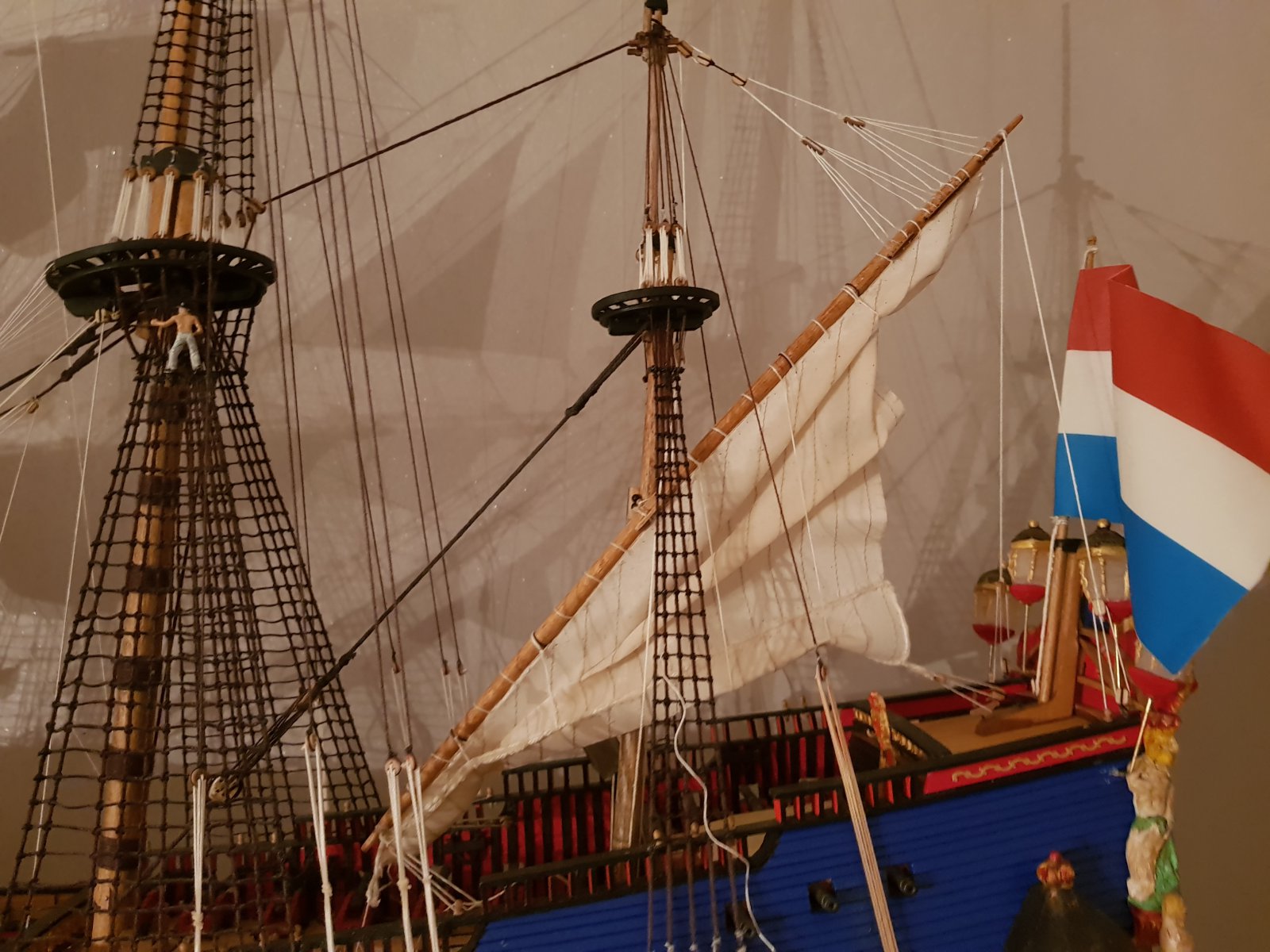

    Toen kon ik dit zeil weer gaan vormen. Voordat ik het lijkentouw er om heen zet smeer ik een zeil in met verdunde lijm. De helft water de helft lijm. Goed mengen uiteraard. Je zal begrijpen dat e.a. best stug wordt. Door het spannen met de gordingen trek je toch redelijk het zeil in model zoals ik dit wil tonen.
    Hierna komt de kwast met water en maak ik het zeil weer nat. Hierdoor kan je het zeil plooien of vormen hoe je het hebben wil. Ook de gordingen trekken dan iets verder waardoor er een hangend zeil ontstaat. Ondertussen droogt alles vanzelf weer op en heb ik mijn gevormd zeil. Ik hoop natuurlijk dat jullie dit ook een realistisch beeld vinden.
    Al met al ben ik hier ongeveer een 15 uur mee bezig geweest. Pfff:eek:
