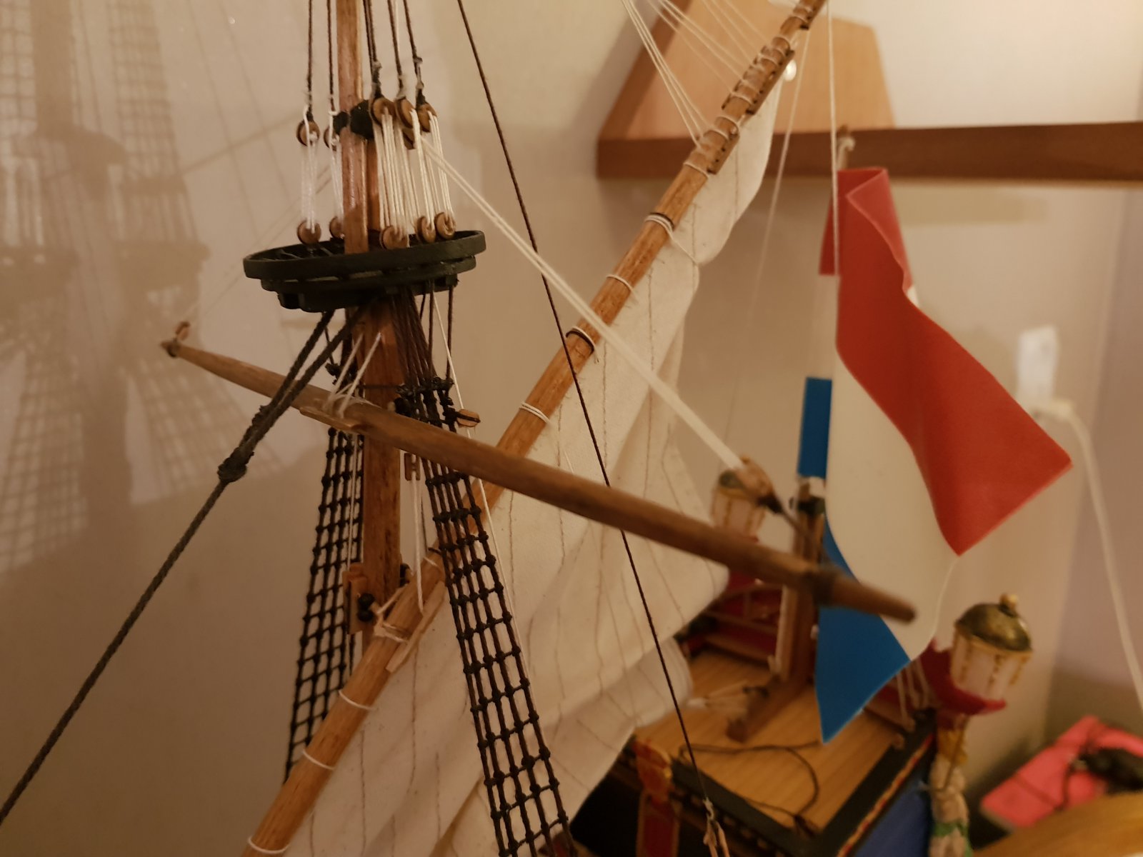

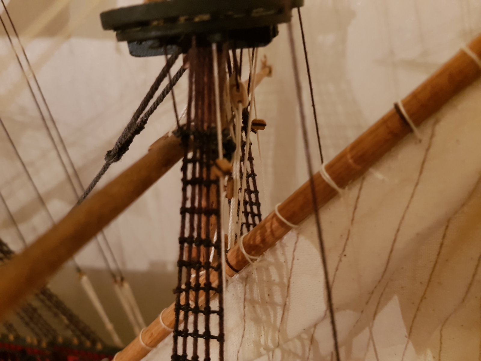

    De begijnra is volgens de gebruikelijke manier net als de andere ra's opgehangen wat Ik verder niet laat zien anders val ik in herhaling.

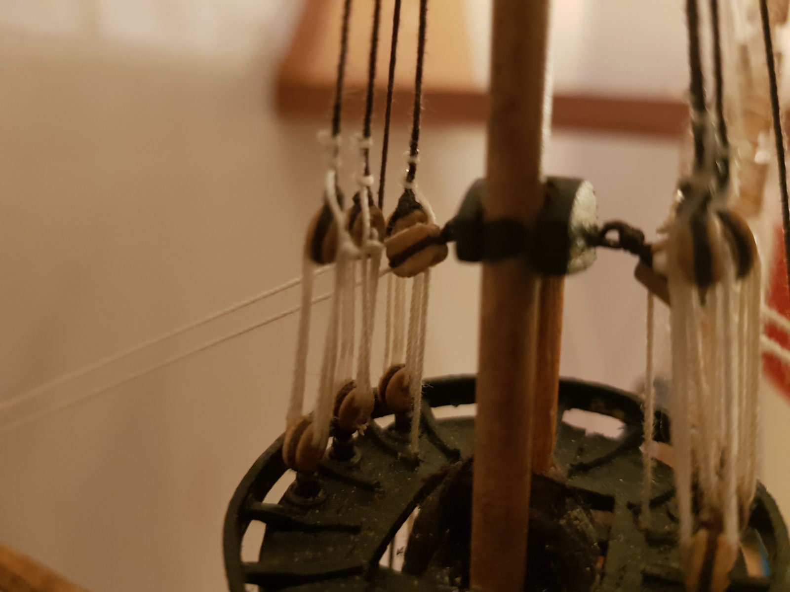

    De toppenanten lopen wel anders want deze lopen naar het ezelshoofd boven de mars. De andere toppenanten lopen naar de kraag van de stag onder de mars.
    Op het ezelshoofd zijn in mijn geval aan de zijkant 4-1 blokken gezet waardoor het touw loopt. Het had mooier geweest dat deze blokken aan de onderzijde hangen. Dit kreeg ik echter niet meer voor elkaar.
    Tis al vaak gezegd dit heeft met inzicht te maken en ik had hiervoor de gaatjes veel eerder moeten boren. Maar helaas:(

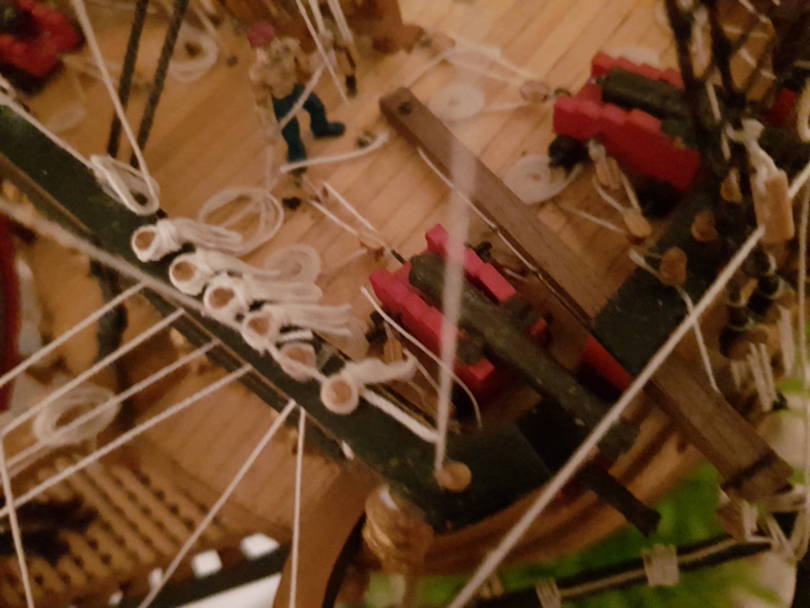

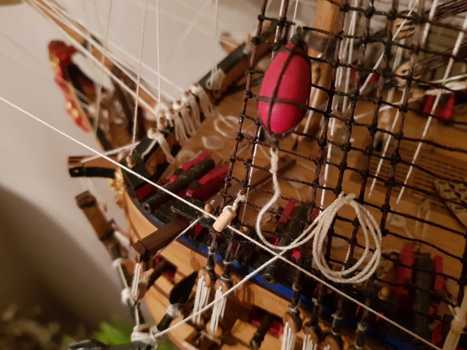

    De talie gaat door de marsbodem naar een 3-1 blok die gestropt zit aan het want ter hoogte van de spreeworst. 20200206_211950.jpg
    Hendrik mulder, Fred5, SjorsZ en 8 anderen vinden dit leuk.

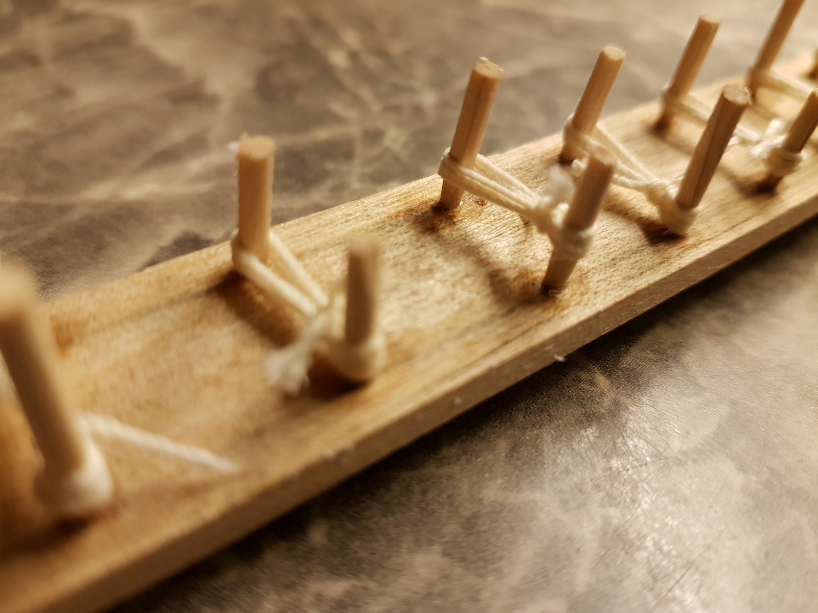

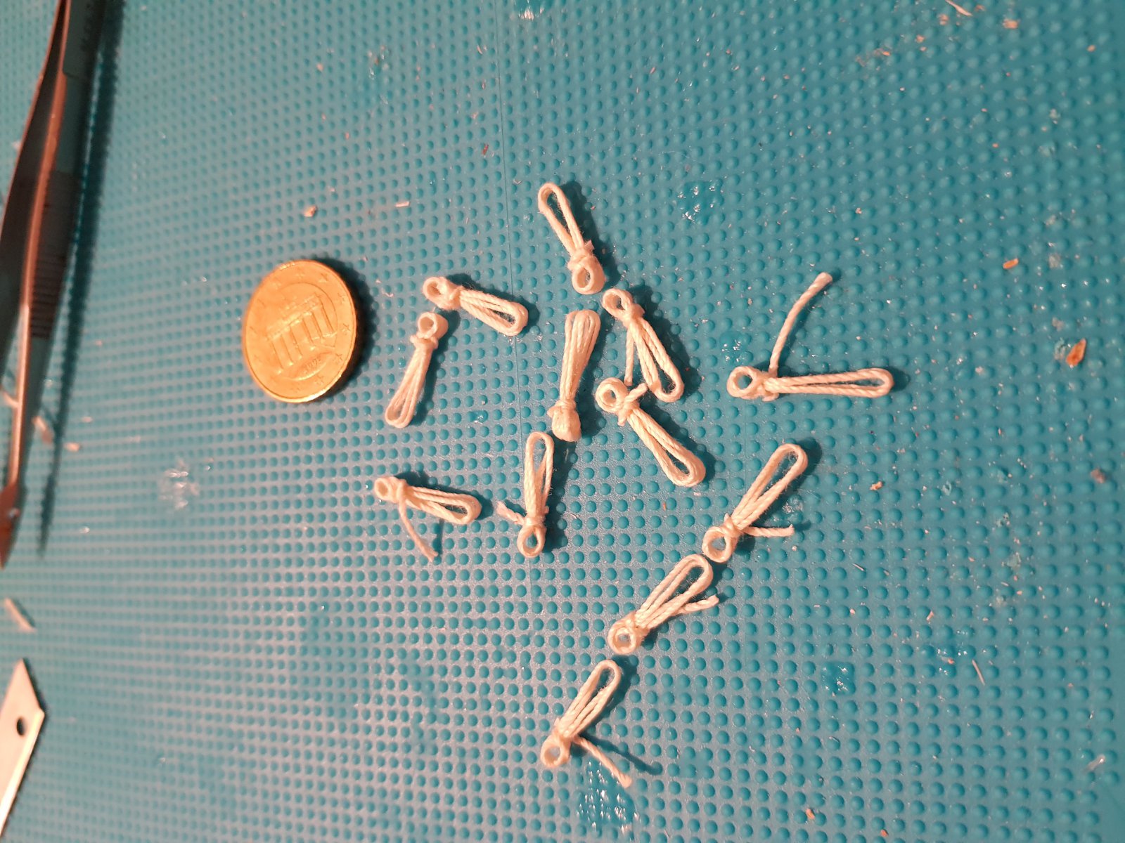

    Even geen zin in die zeilen. Eerst maar wat trosjes touw gemaakt voor de korvijnnagels.
    Allereerst een malletje op een roerhoutjes met cocktailprikkers.
    Hierna het touw er omheen zetten met een knoopje.
    Als dit gebeurd is verstijf ik alles met houtlijm en water. De bestanddelen van lijm en water voor ongeveer de helft . Na het drogen hang ik ze om de nagels en maak ik de boel rond het knoopje weer nat en trek ik het trosje naar beneden zodat deze de stand over de railing aanneemt.
    Na het drogen ben ik tevreden.
    20200207_195517.jpg 20200207_201129.jpg 20200207_203310.jpg 20200207_203450.jpg
    Hendrik mulder, janzwart, Fred5 en 9 anderen vinden dit leuk.

    Dat maakt de korvijnagels helemaal af Hans.:):)
