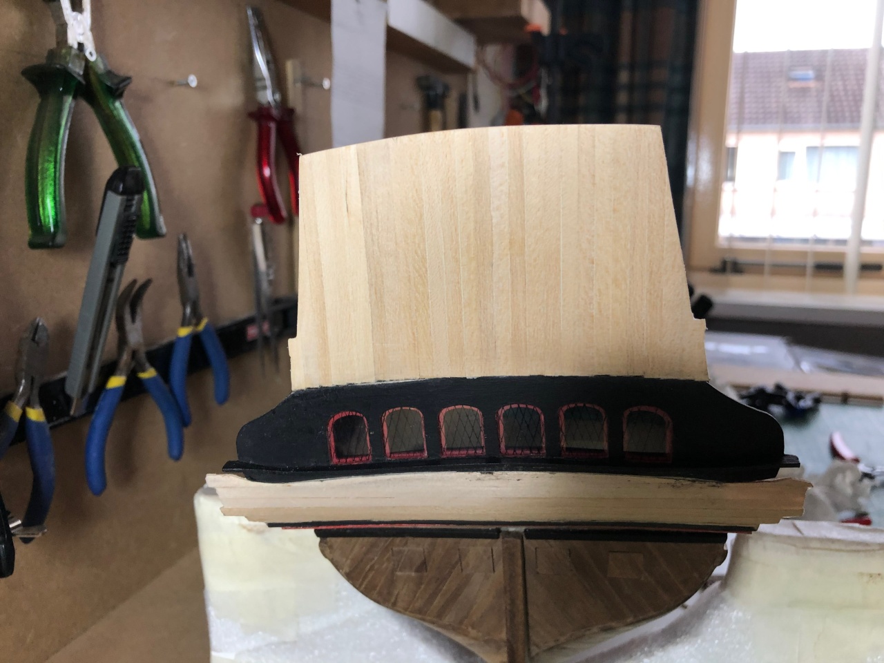

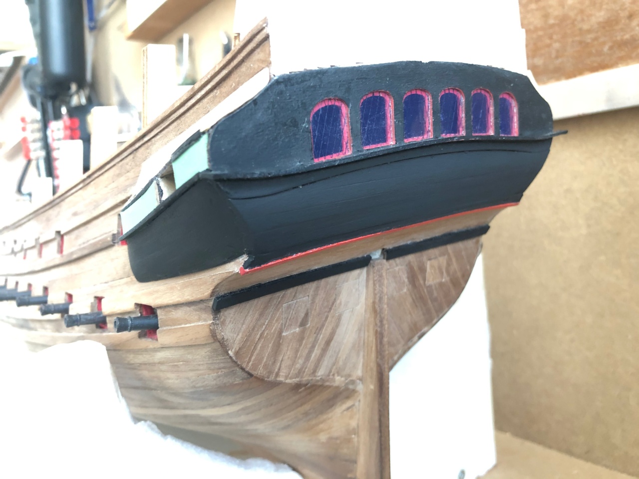

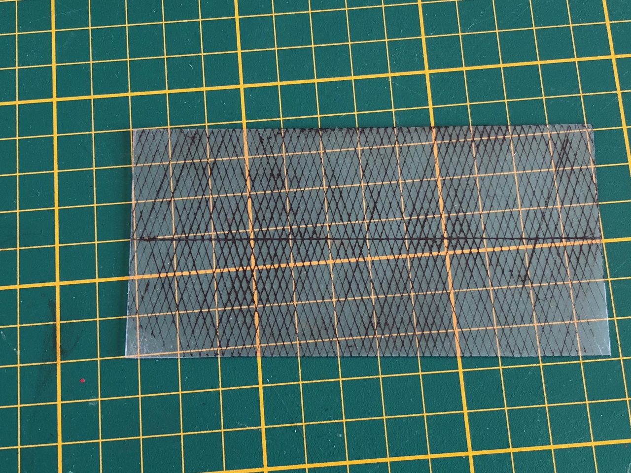

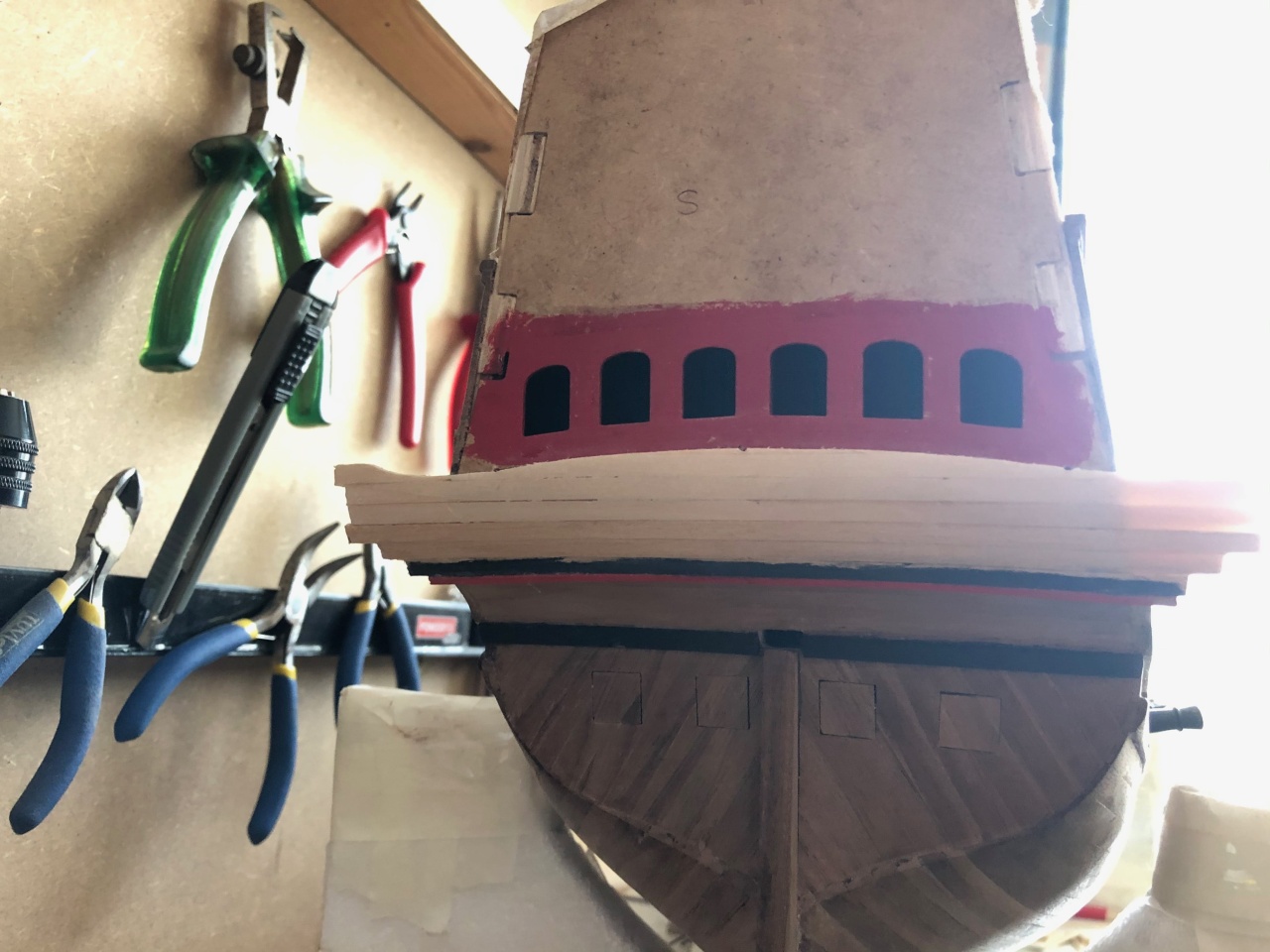

Dankjewel iedereen voor de leuke reacties! Terwijl ik de kanons aan het voorbereiden ben qua tuigage, heb ik ook voor de afwisseling nog een aantal andere dingen gedaan aan het schip :D. Te beginnen de raampartij op de spiegel. Het MDF basisplaatje van de spiegel heb ik rond de ramen rood geverfd met "Flat Red" van Vallejo, en het holle verwulf beplankt met 1x4mm lindenlatjes. Vervolgens heb ik in het plastic folie ruitjes aangebracht door deze licht in te snijden, en vervolgens in te smeren met zwarte verf en dit daarna weer weg te vegen. In het plaatje van de raampartij heb ik een uitsparing gefreesd ter dikte van het plastic folie, zodat de raampartij strak tegen de spiegel gelijmd kan worden, en dit raampartij (plus de slingerlijst) is zwart geverfd. Vervolgens heb ik de raampartij vastgelijmd aan de spiegel, en de rest van het MDF basisplaatje beplankt met 1x4mm lindenlatjes.
Hierna heb ik de twee galerijen aan de zijkant in elkaar gezet, en vervolgens vastgelijmd, waarna ook het bolle verwulf zwart kon worden geverfd.

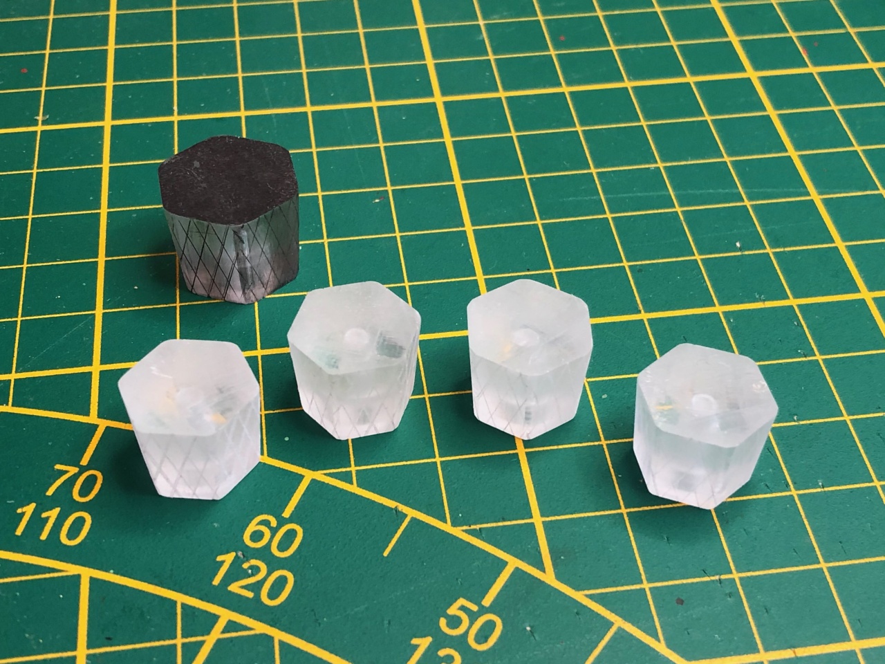

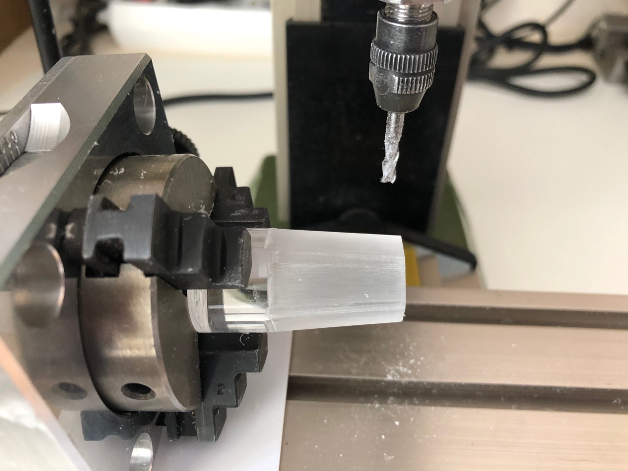

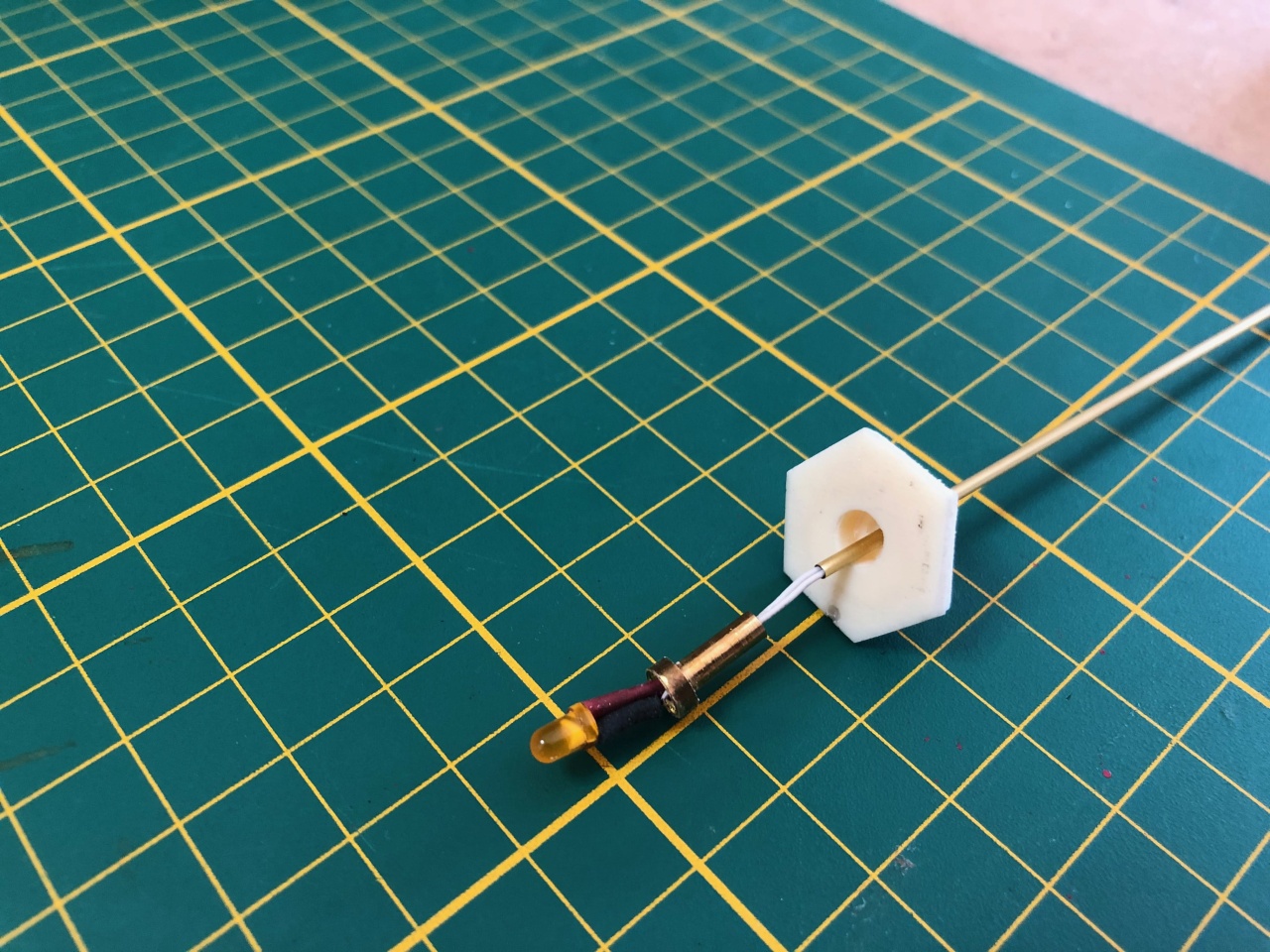

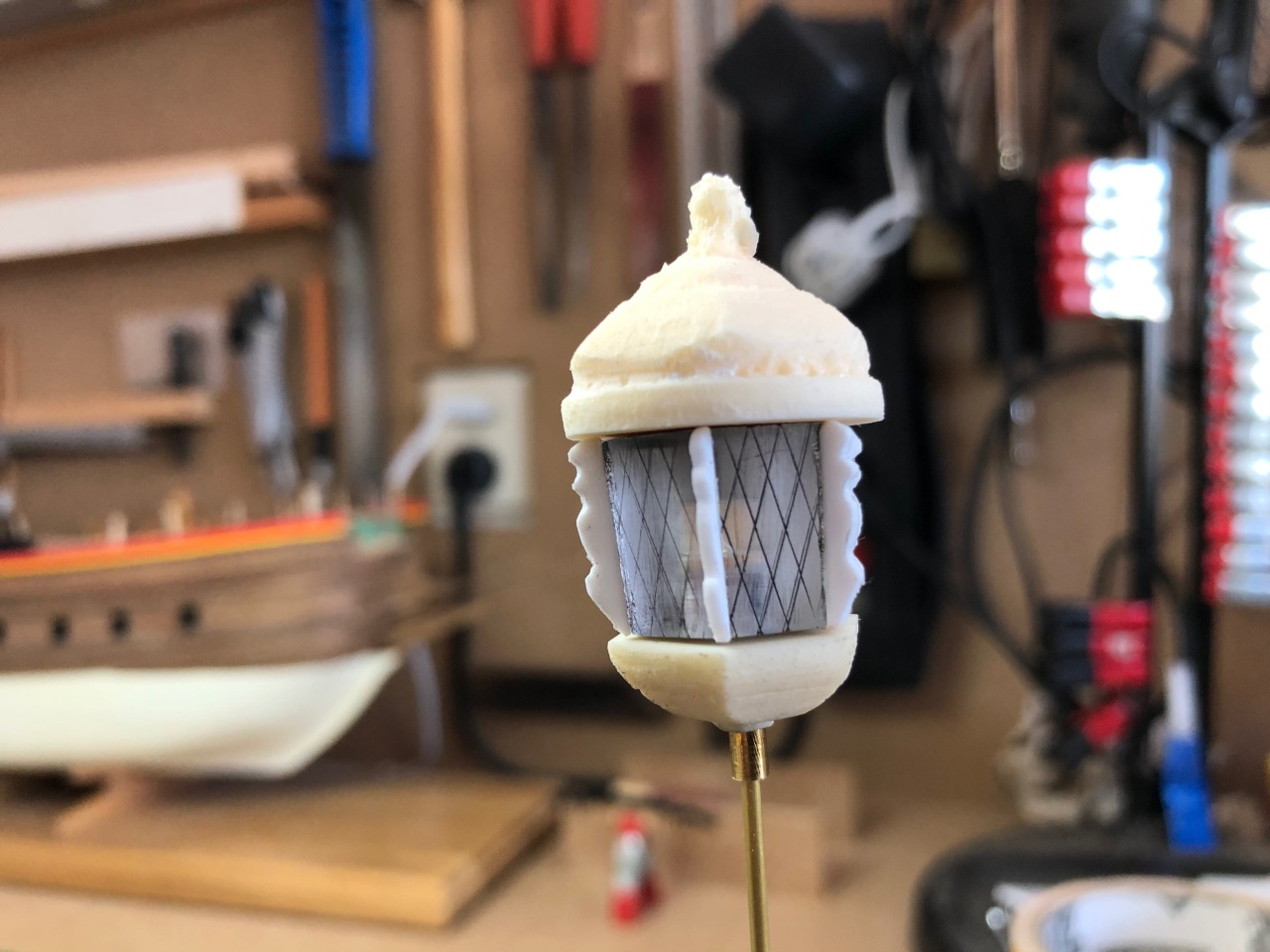

Als laatste ben ik ook nog bezig geweest met het maken van de lantaarns. Hoewel er door Kolderstok gegoten lantaarndelen worden bijgeleverd, heb ik het middelste (het doorzichtige gedeelte) stuk zelf opnieuw gemaakt van een staf polycarbonaat met een diameter van 20mm. Deze heb ik (onder een kleine hoek) zeshoekig gemaakt, met op elke hoek een 1mm breed vlak stukje waarop een ornamentje komt. Net zoals bij de raampartij heb ik de lantaarns voorzien van ruitjes, en deze ook zwart geverfd. Op één zijde van elke lantaarn komt nog een deurtje te zitten.

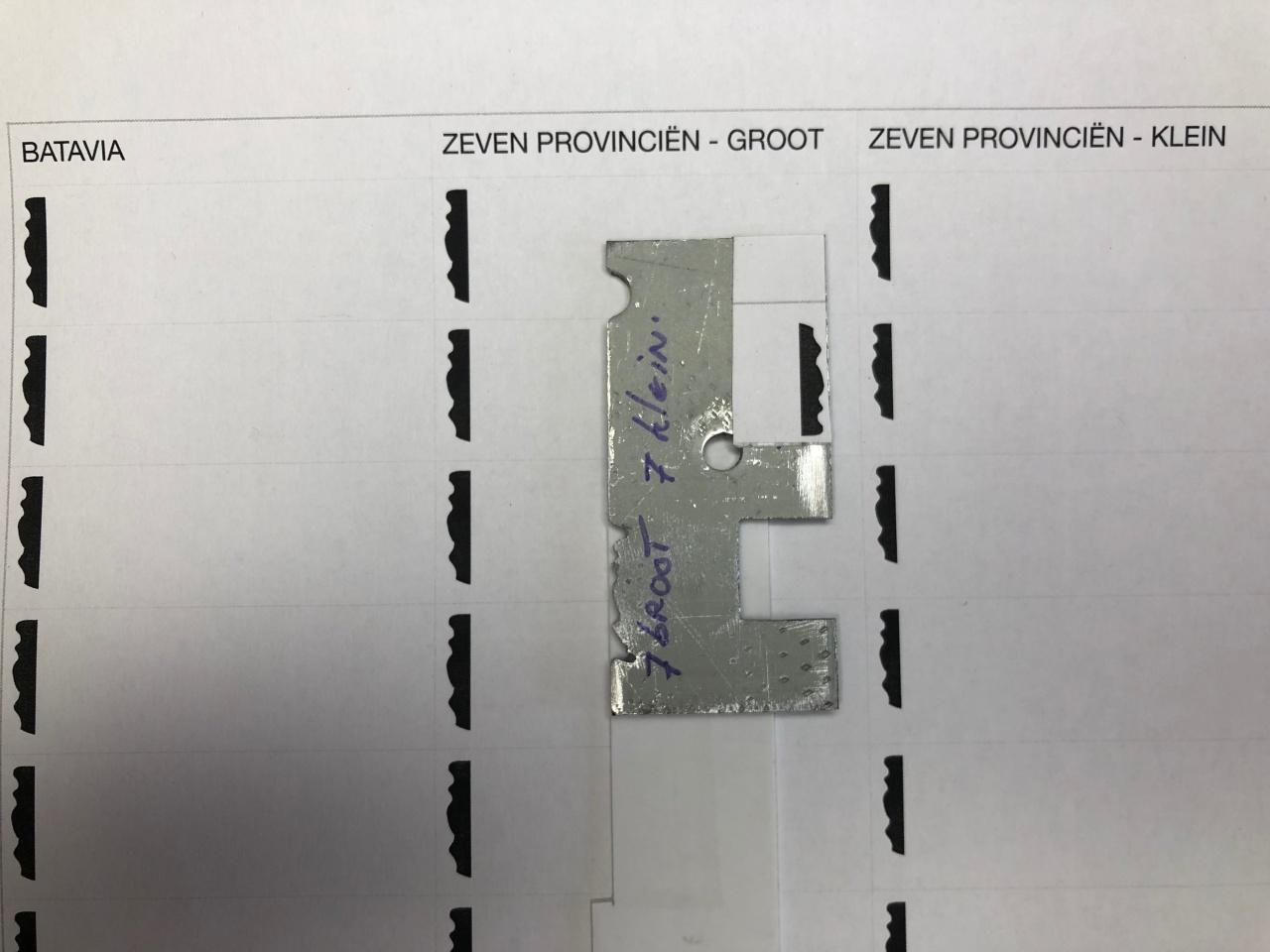

Vervolgens heb ik op de computer het ornamentje getekend (naar het ontwerp van de lantaarn die bij de Batavia zit), en dit uitgeprint en op een stuk aluminium geplakt en dit uitgevijld. Met deze aluminiumvorm heb ik uit een 1mm dik plaatje styreen de ornamentjes gevijld, en deze op de lantaarn geplakt (ze moeten nog goud worden geverfd).
In de gegoten onderkant van de lantaarn heb ik een gaatje geboord waarin een dun pijpje komt, waarin de draden zitten voor het LEDje. Tot ongeveer halverwege van de onderkant zit ook nog een groter gat waarin een verdikking van de pijp komt, zodat deze straks goed vast zit.

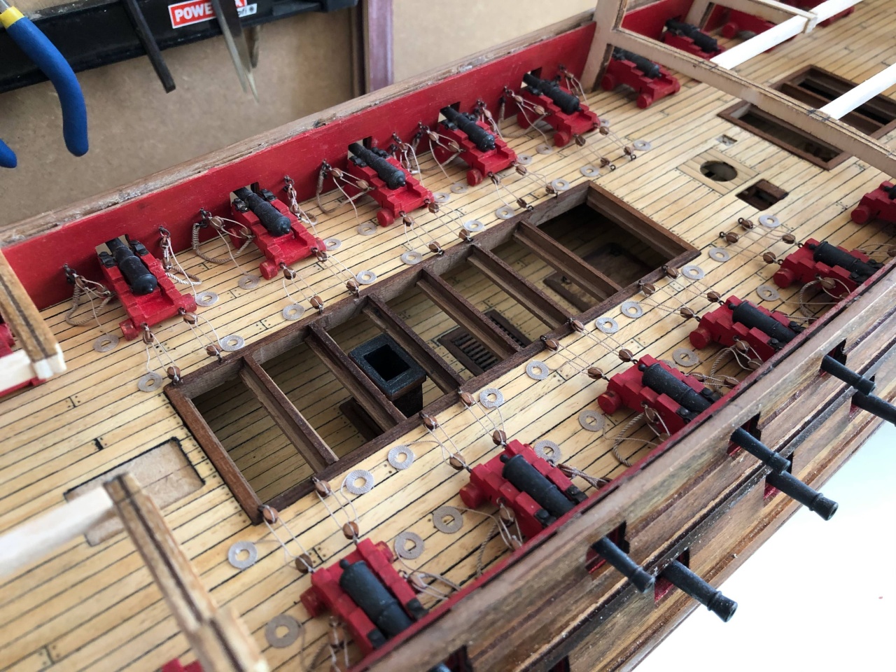

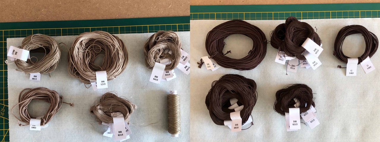

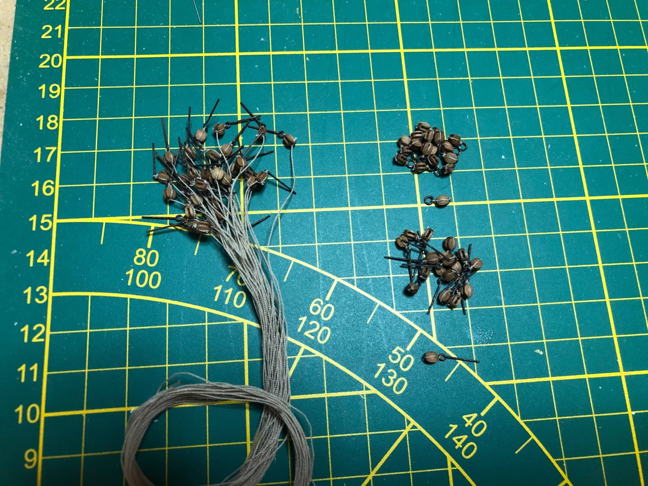

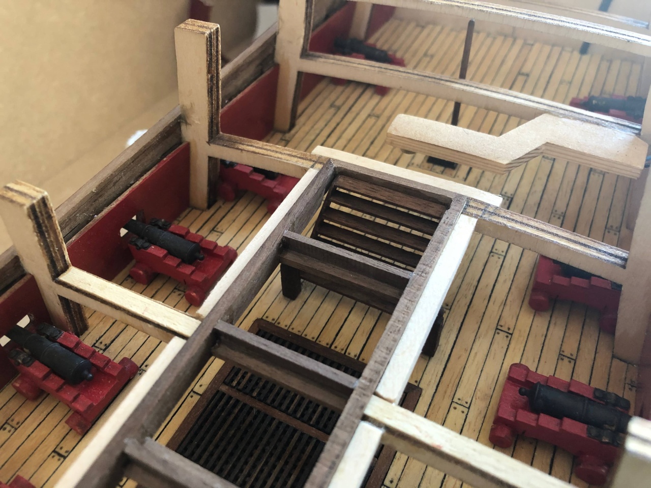

Na een veel aantal uurtjes knopen en tuigen zijn nu de eerste 10 kanons volledig getuigd en geplaatst :D Ik heb besloten om wat natuurgetrouwer touw te bestellen bij Modellbau Takelgarn in Duitsland om het standaard touw van Kolderstok te vervangen.

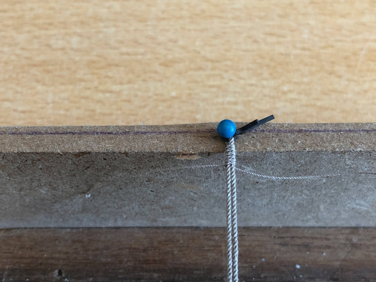

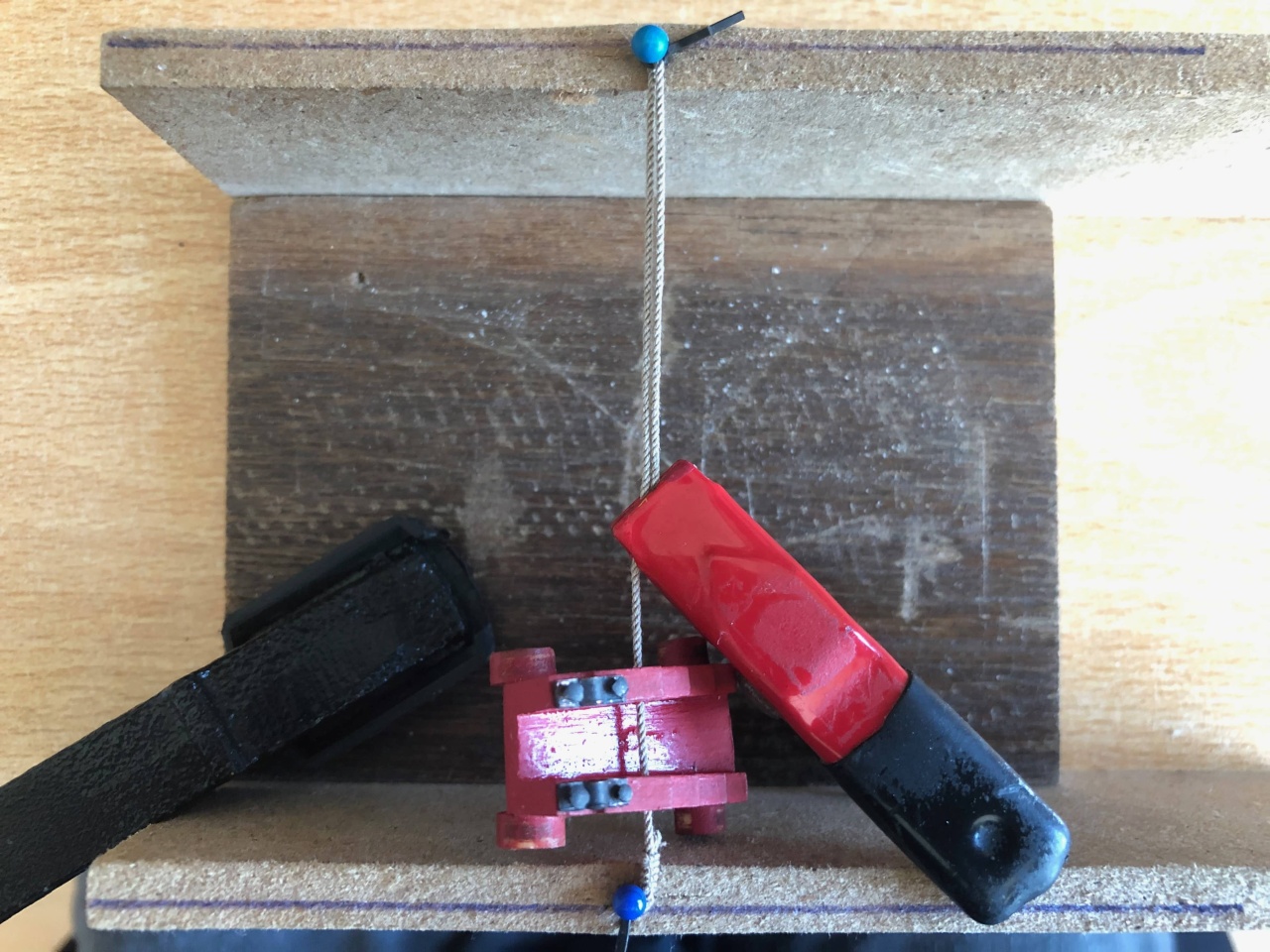

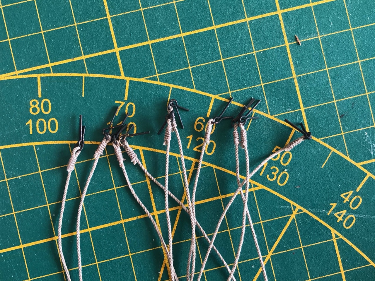

Als eerste zijn de 10 broekingstouwen aan de beurt, welke zijn gemaakt van het 0,8mm beige touw en de bindseltjes zijn gemaakt van 0,3mm beige touw. Om alle touwen op ongeveer dezelfde lengte te krijgen heb ik een malletje gemaakt waarin ik het touw kan spannen om vervolgens het bindseltje te maken. Hierna heb ik het touw door het rolpaard geschoven om het tweede bindseltje te maken, waarna ook meteen de broeking klaar is.
Hierna zijn de touwen voor de bakstakels en de zijtakels aan de beurt: 20 stuks met een 3-1 blokje + pinnetje + lang uiteinde om op te rollen, 20 stuks met een 3-1 blokje + oogje + lang uiteinde om op te rollen, en 40 stuks met een 3-1 blokje + pinnetje. Hier heb ik zelf een foutje gemaakt door 40 stuks te maken met een lang uiteinde met een pinnetje, waarvan er eigenlijk 20 met een oogje moesten, en hetzelfde met de 20 blokjes met een oogje wat eigenlijk ook pinnetjes hadden moeten zijn. :rolleyes:
Nadat ik alle touwen los van het schip heb bevestigd aan de rolpaarden, en ook de uiteindes van de lange touwen heb opgerold was het tijd om ze te plaatsen (en uiteraard ook de kanons zonder tuigage ;)). :D
