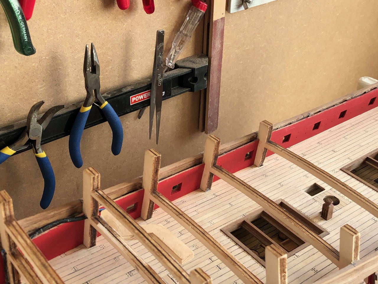

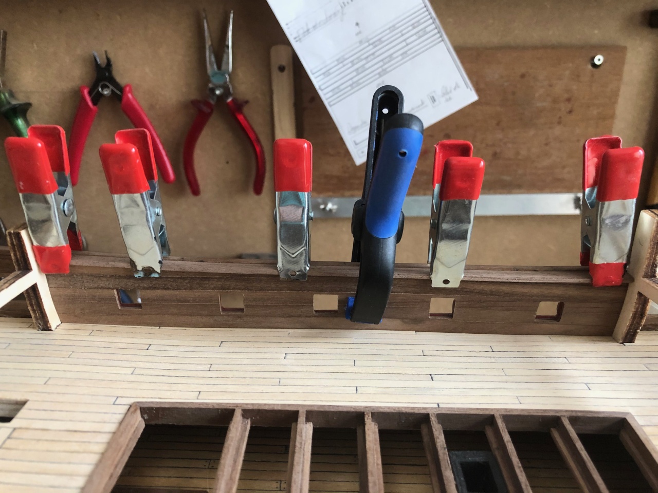

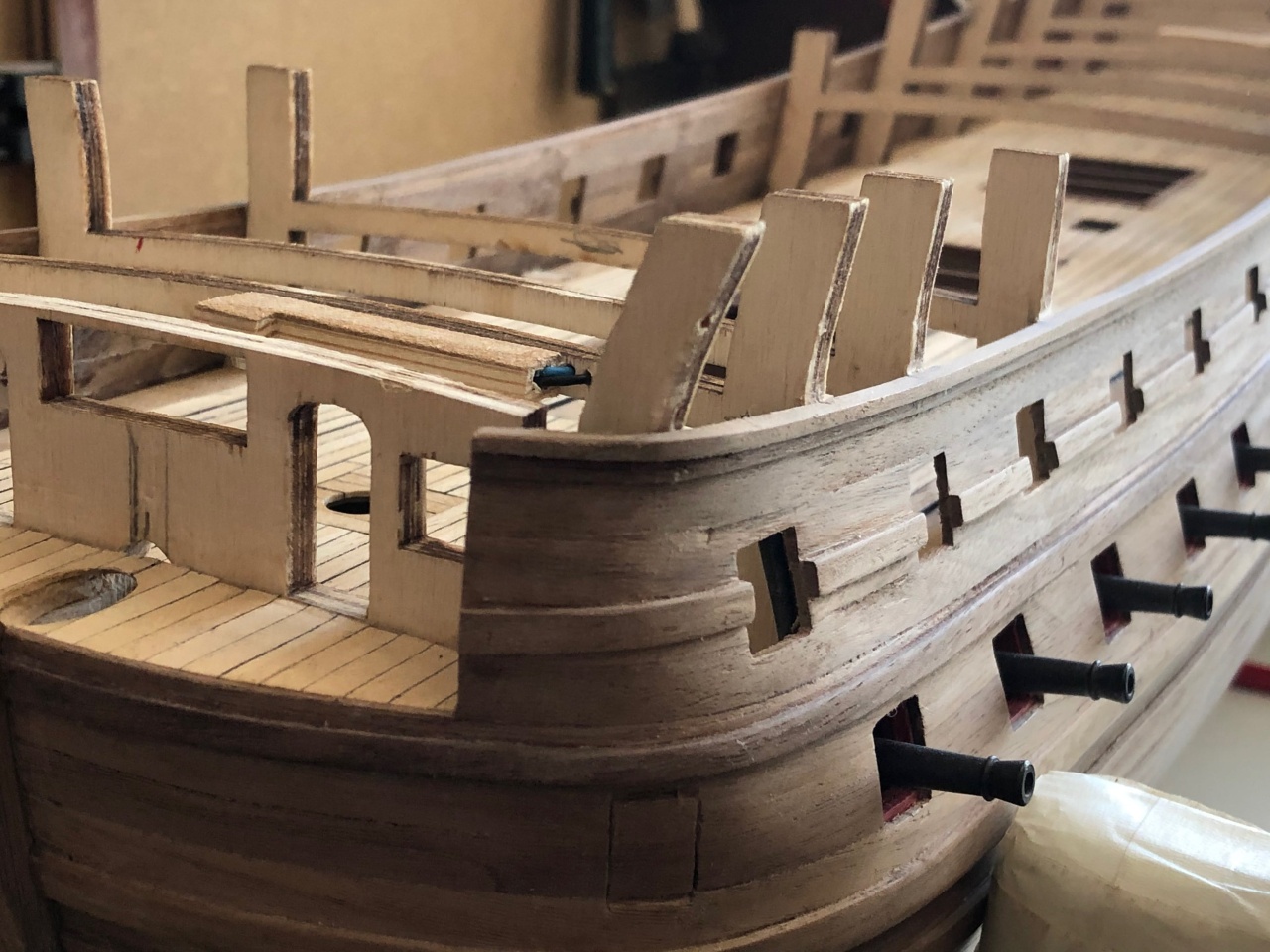

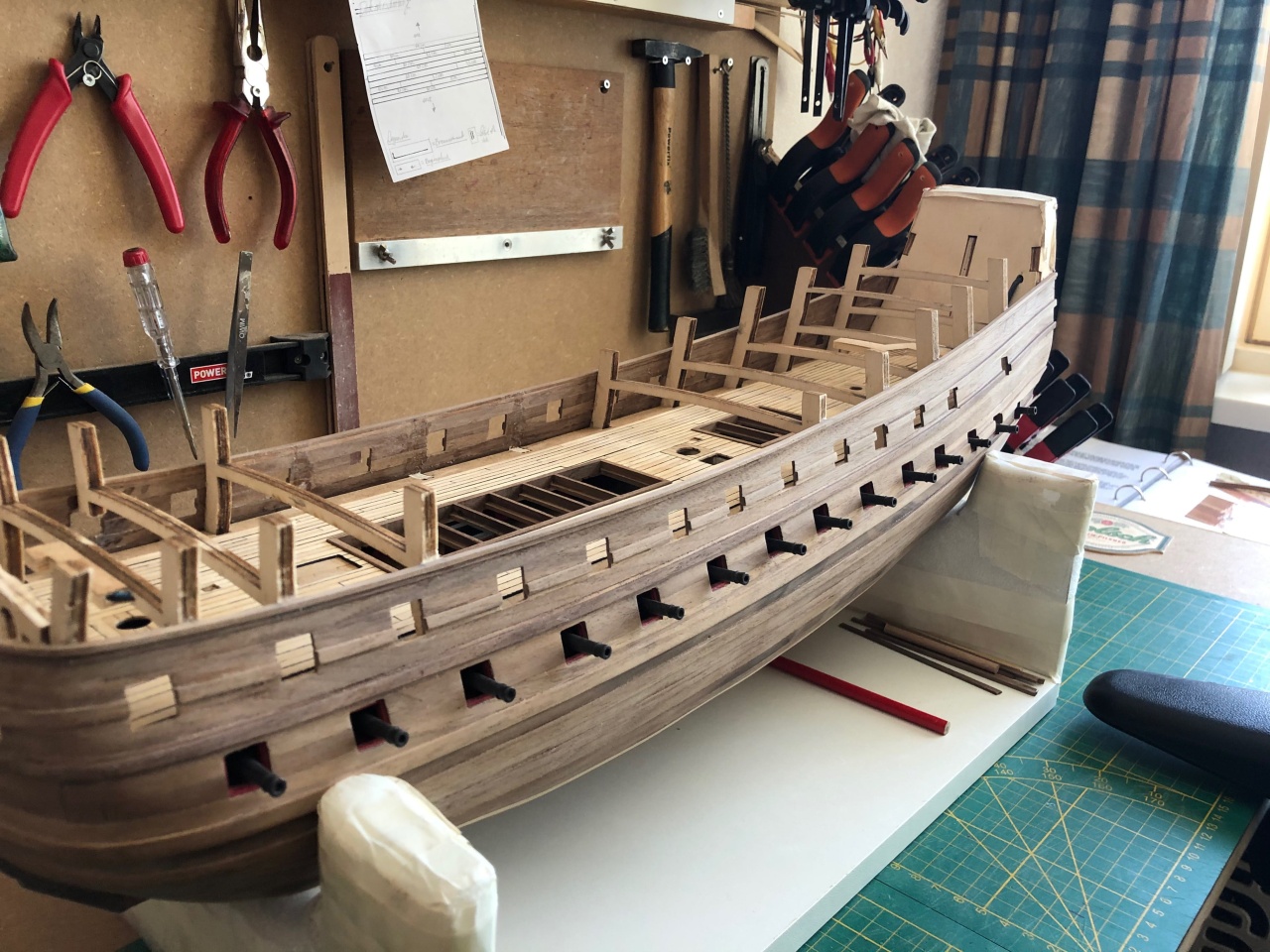

    Een kleine update sinds de vorige keer. :) De notenhouten rompbeplanking is nu ook volledig aangebracht, inclusief alle berghouten. Ook heb ik de gaten voor de kanonspoorten aangebracht voor dek B.
    Vervolgens kunnen ook de 3 spanttoppen aan weerszijden in de kuil weg worden gehaald, zodat hier de binnenbeplanking op geplaatst kan worden.

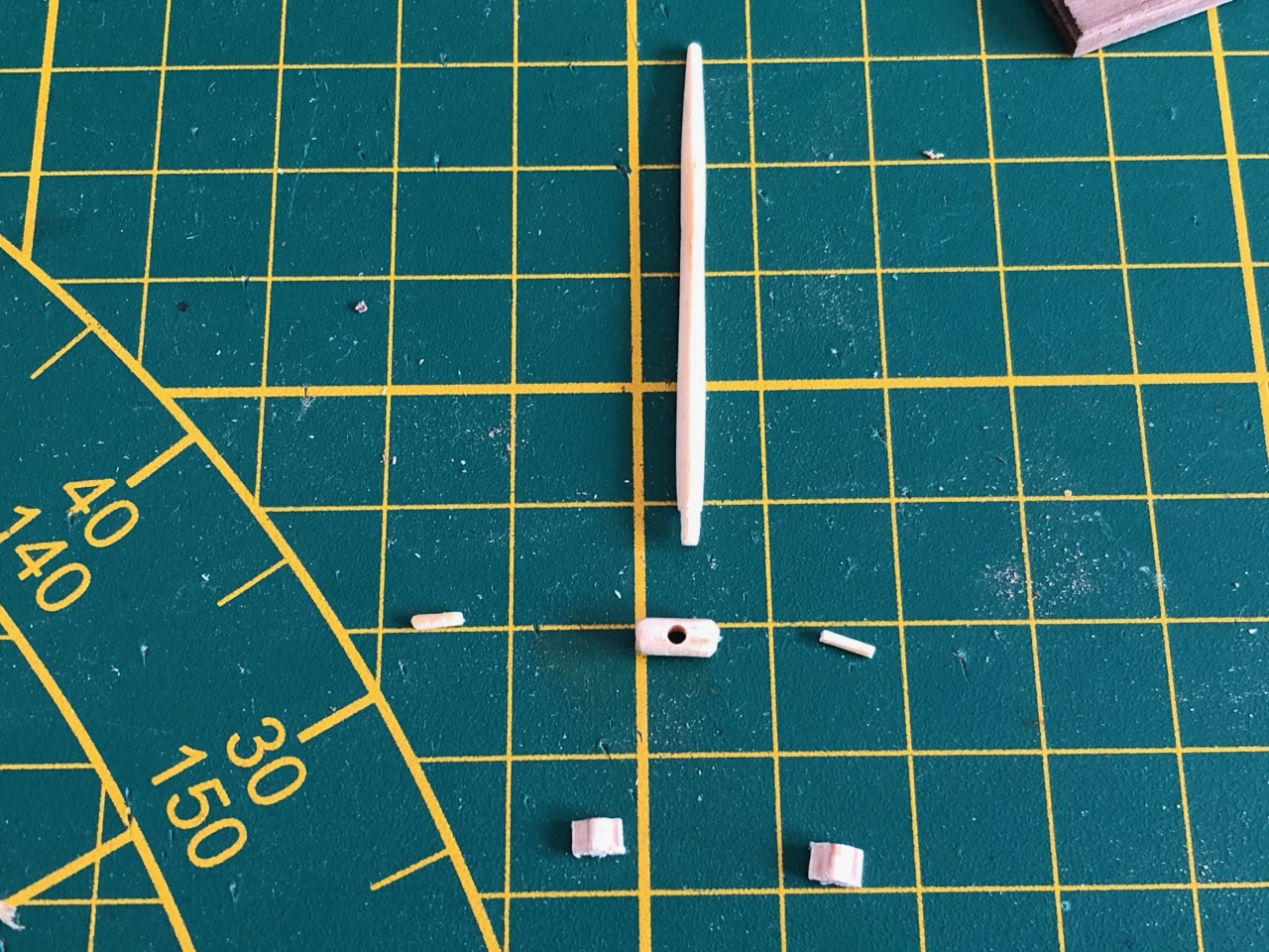

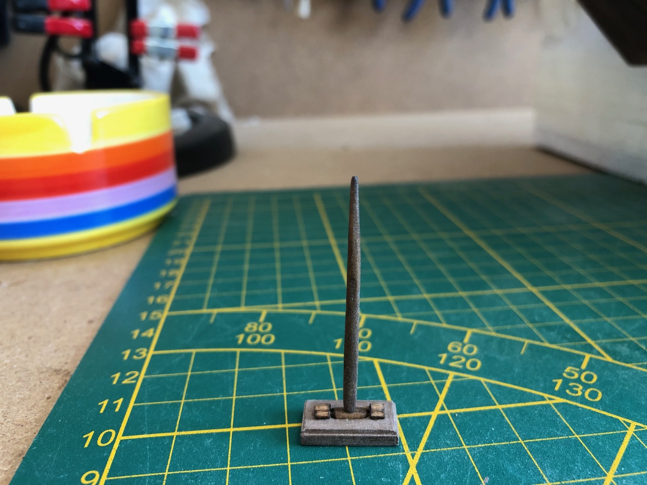

    Als laatste heb ik nog de kolderstok gemaakt, welke bestaat uit een zevental losse onderdeeltjes. Het geheel (op de 'standaard' na) heb ik behandeld 2 laagjes Medium Oak beits van Kolderstok.

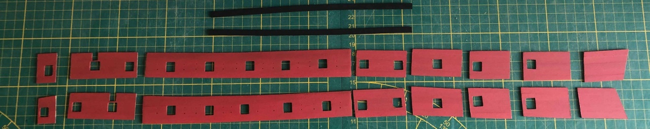

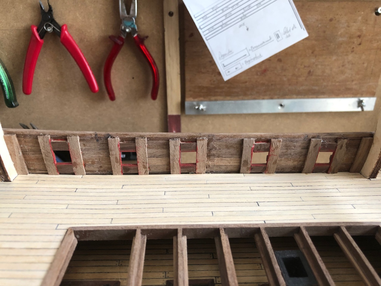

    Iedereen weer bedankt voor de leuke reacties! Na de rest van het dek te hebben beplankt heb ik de omrandingen van de kanonspoorten gemaakt. Hiervoor heb ik notenhouten latjes van 1,5x6mm rond gebogen, zodat deze beter aansluiten tegen de huidbeplanking. Tussen de twee verticale latjes heb ik ook onder en boven een stukje notenhout 1,5x6mm gelijmd, en vervolgens dit geheel (buiten het schip) rood geverfd (met "Flat Red" van Vallejo) en daarna allemaal vastgelijmd aan de huidbeplanking.
    Hierna heb ik de binnenbeplanking gemaakt, weer van notenhouten latjes van 1,5x6mm. Ook deze zijn weer rood geverfd, en vervolgens allemaal geplaatst op 2 panelen na: die in de kuil. Deze worden later geplaatst als de zichtbare kanons zijn voorzien van hun tuigage.

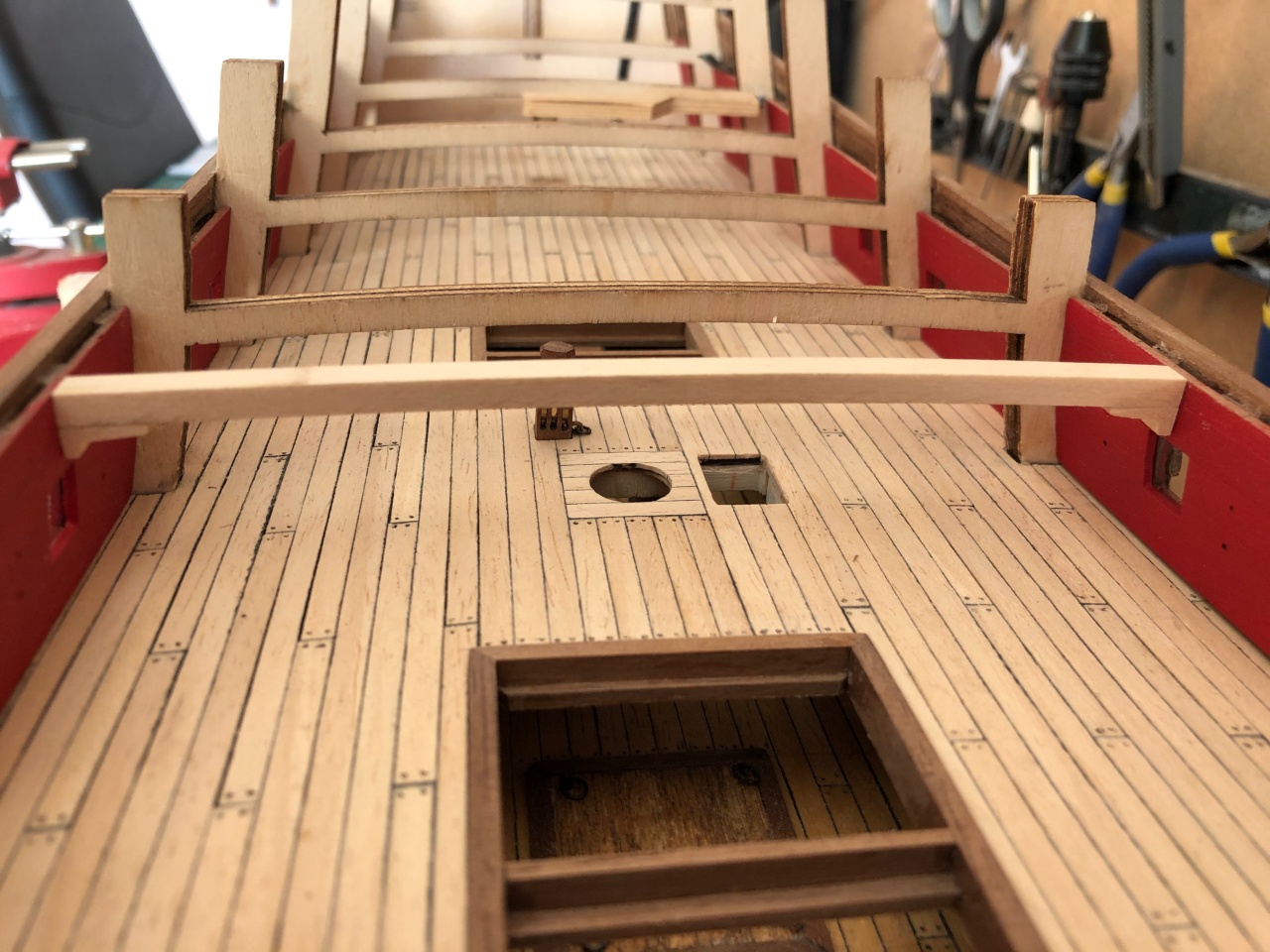

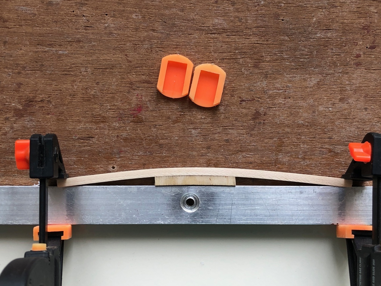

    Vervolgens heb ik twee dekbalken gemaakt van lindenhout 4x4mm, deze eerst in vorm gebogen zodat hij goed aansluit met het bovenliggende dek. Op de tekening zijn de knieën van deze dekbalken langer getekend, maar omdat deze boven een kanonspoort komen heb ik deze iets kleiner moeten maken. De twee dekbalken zijn later nog zwart geverfd.

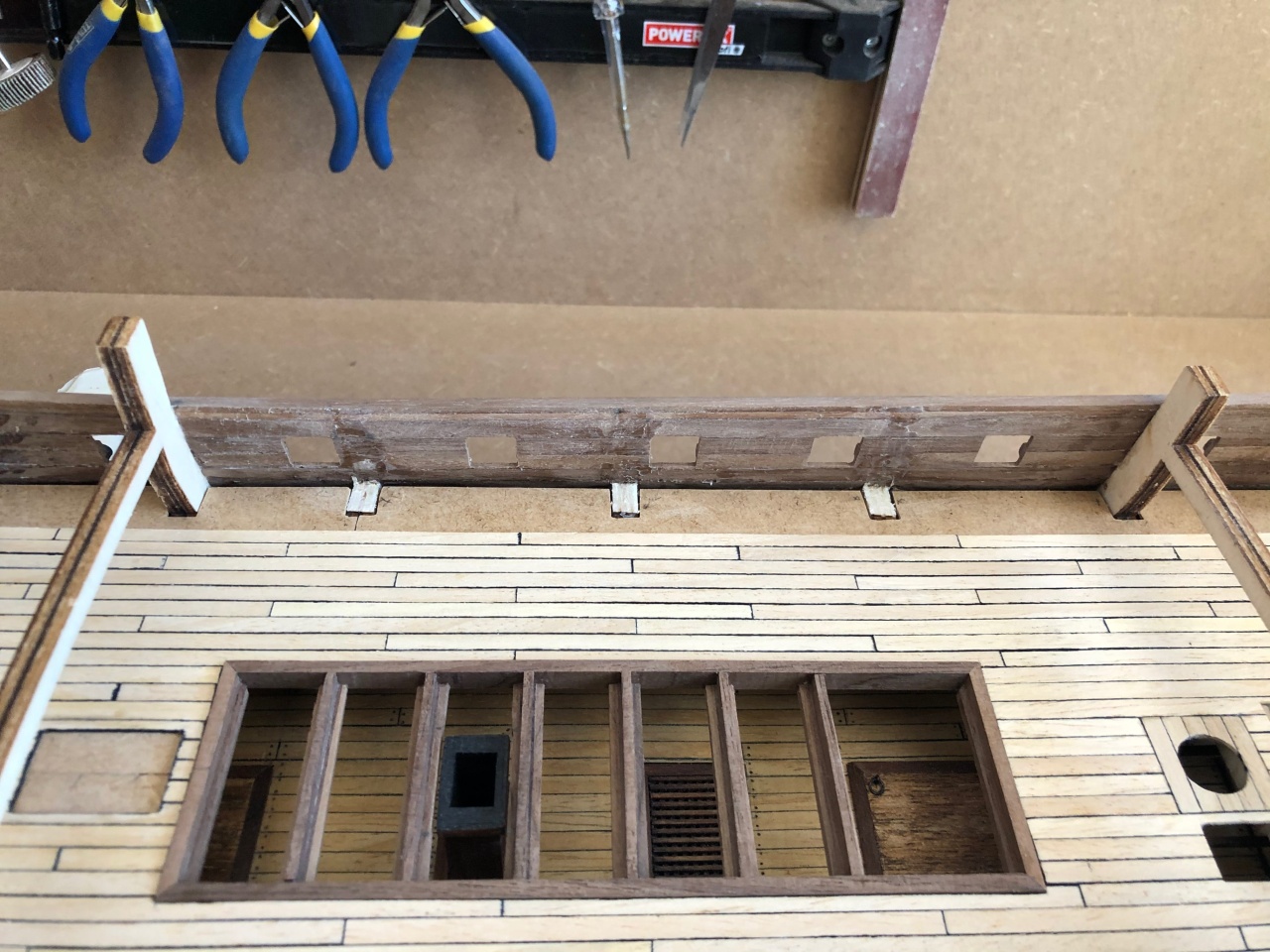

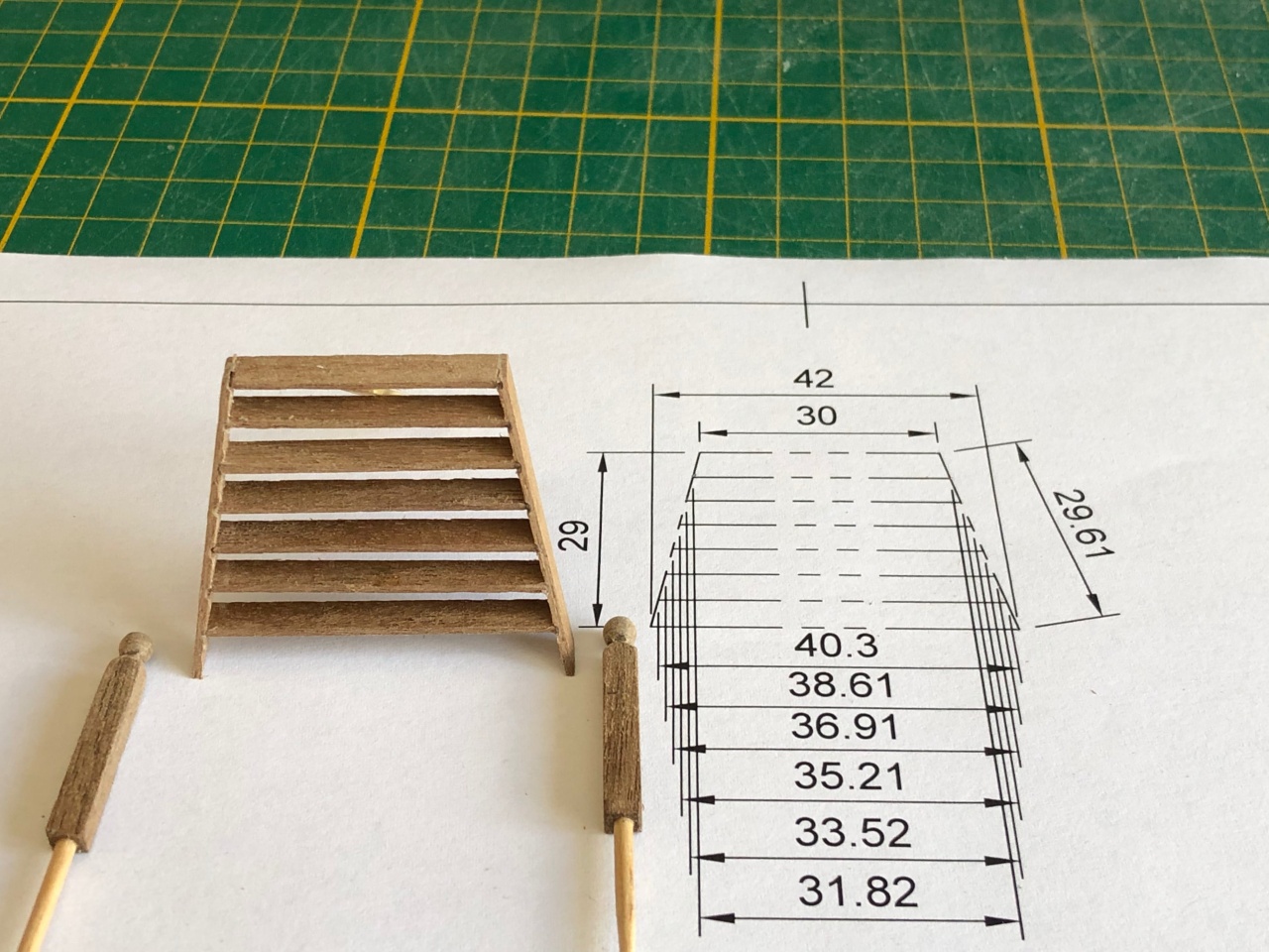

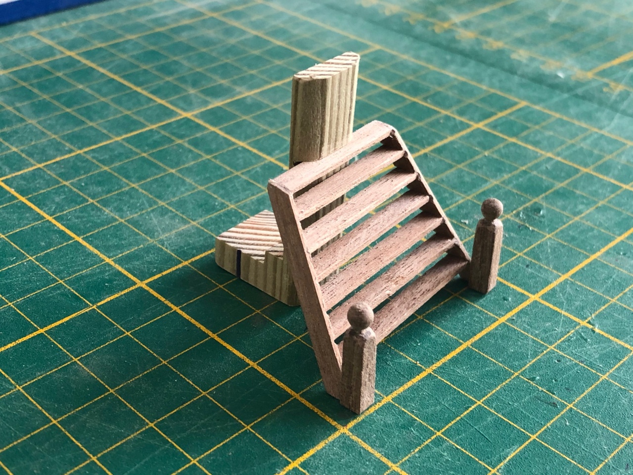

    Tussen de dekken B en C komt een 'grote' trap te staan bij de roosters. Om deze te maken heb ik in de zijkanten van de trap (een notenhouten latje van 1x4mm) sleuven gefreesd waarin de treden komen te zitten. Voor de treden heb ik in Fusion 360 een kleine tekening gemaakt om de juiste breedtes van de treden te bepalen. De twee paaltjes aan de voorkant zijn gemaakt van notenhout 4x4mm, waarbij ik aan de bovenkant een rond kopje heb geschuurd.

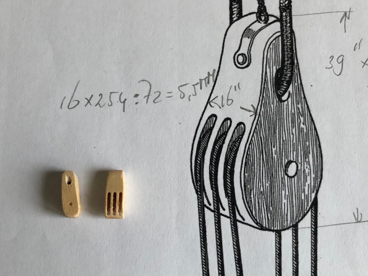

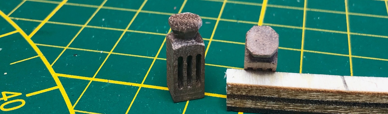

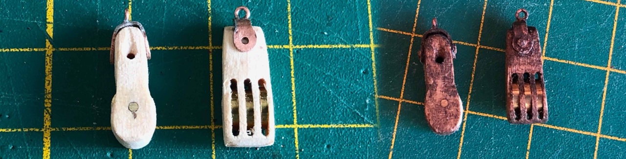

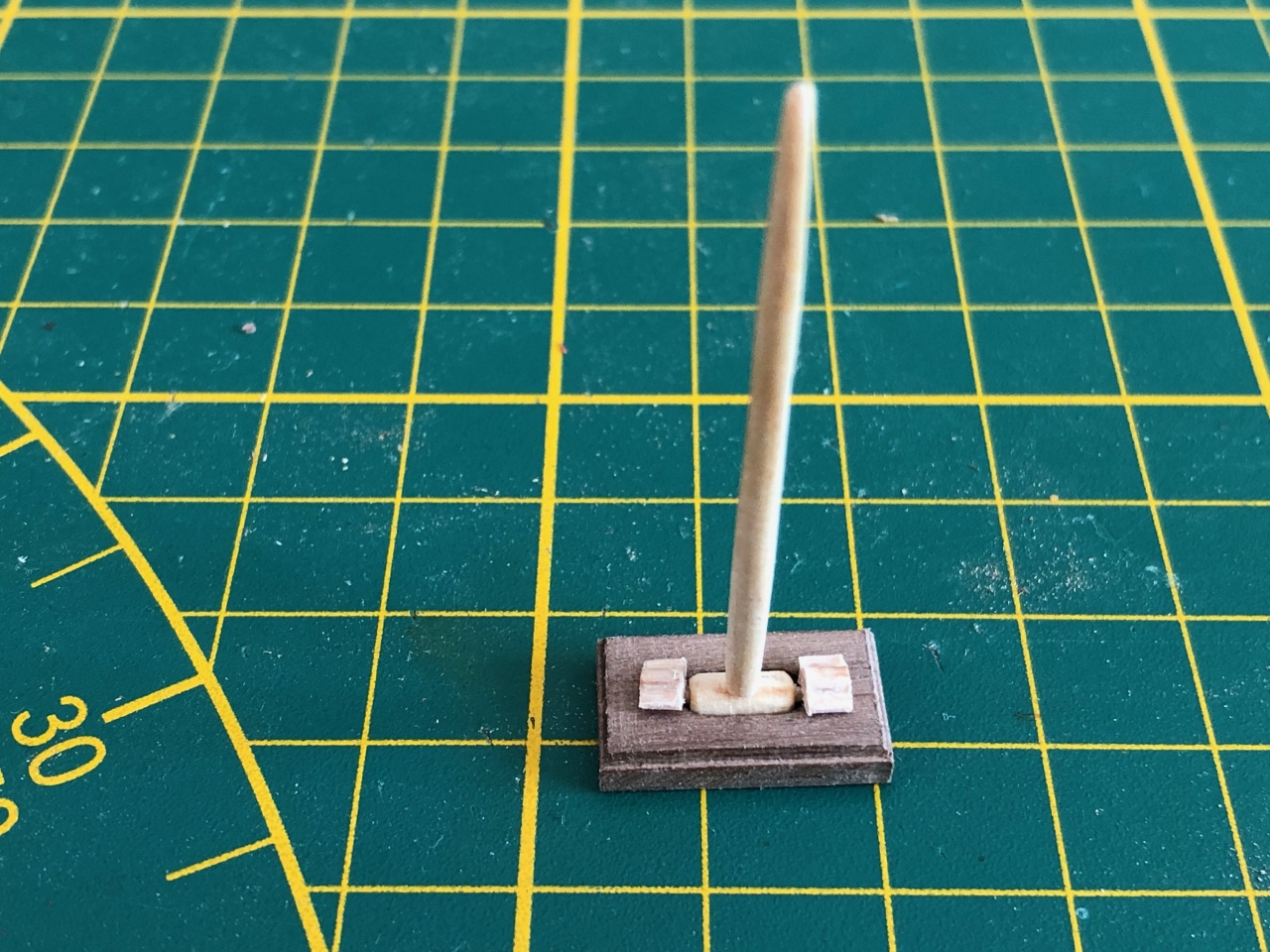

    Alvast ter voorbereiding voor het volgende dek heb ik twee kardeelblokken gemaakt, ongeveer naar tekening van Otte Blom (nummer 80-00-08). Hierin heb ik drie sleuven van 1mm breed gefreesd, waarin ik een messing schijfje met een diameter van 5mm en 1mm dik heb geplaatst. Het ijzeren (?) gedeelte bovenaan het kardeelblok op de tekening van Otte Blom heb ik gemaakt van een stukje koperplaat, waaraan ik een ringetje heb gesoldeerd. Dit geheel heb ik zwart gemaakt met het patina zwart van Kolderstok, en het kardeelblok zelf heb ik gekleurd met de "Medium Oak" beits van Kolderstok.
