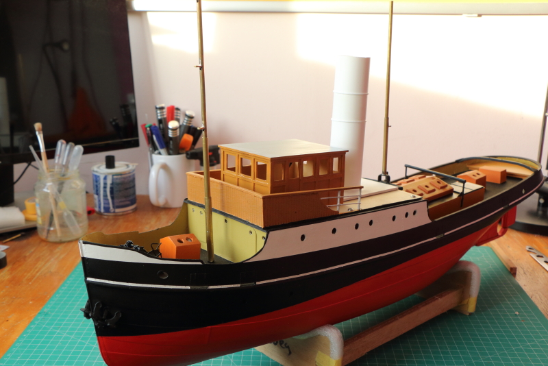

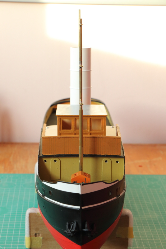

Ik ben weer een (paar) stapje(s) verder. De romp heeft z'n kleur. Mijn eerste airbrush project. Alleen nog blank lakken. Ik twijfel, mat (Revell aqua) of zijde (Vallejo premium satin). Wat is de werkelijkheid het meest benaderend. Ik sta open voor suggesties.
om het moeilijk te maken ;) satin vernis is harder dan matte maar matte geeft betere uitstraling.
indien je nog wat op de romp moet kleven heeft satin de voorkeur omdat deze beter bekleeft. ( zeker met decals, deze hechten bijna niet op matte vernis )
persoonlijk spuit ik de romp altijd eerst met 2 lagen glans vernis, kleef daarna de diepgang markering en andere klevertjes indien die er zijn en daarna spuit ik nog enkele lagen matte vernis.
Op deze manier zijn de klevers eveneens beschermd, ik vind het matte uitzicht het mooiste en de 2 lagen glans geven mij de sterkte en de mogelijkheid om stickers makkelijker te kleven.
Hoop dat je er iets aan hebt
Marc, dank. Ik moet idd ook nog het e.e.a aan tekst en symbool aanbrengen. Ik ga dan ook eerst maar voor glans. Daarna is de keus voor satijn of mat nog altijd open.
Je kan de vernis lagen altijd overspuiten met een andere ( mat of glans) mocht het je niet aanstaan. Alleen de droogtijd voldoende respecteren.
veel schilder plezier

Hoi Klaas, werk jij je modellen af met zijdeglans vernis? Zo ja, welke gebruik jij dan en breng je het op met de kwast of met de airbrush? Ik verf met Revell aqua color, hoofdzakelijk ge-airbrushed. Helaas heeft Revell aqua geen zijdeglans.

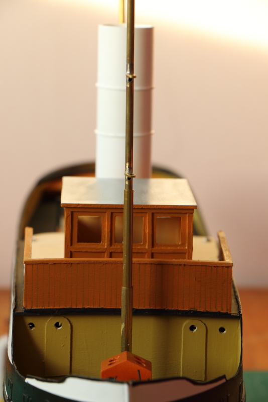

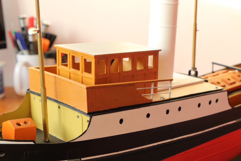

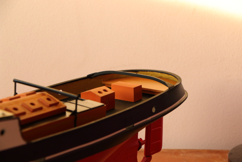

Maarten, Als de boot echt gaat varen zou ik de afwatering van het voordek wat verder doortrekken naar achteren. Zoals het er nu uitziet blijft er een plasje water op het voordek staan. Af maak je nog een paar echte spuigaten van stukjes pijp. Zou de stuurhut en de houten brug een iets ander kleurtje geven en de reling aan de brugvleugels parallel laten lopen met het dek. Zoals het nu zit "vloekt" het een beetje. Ben wel een klier, maar je kunt het nu nog corrigeren. Gr. Klaas.
Hoi Klaas, ik begrijp wat je zegt mbt tot de reling van de brugvleugels. Ik heb de plastic onderdelen van de kit gebruikt als sjabloon. Op de tekening van de kit staan ze ook zo. Ik twijfel nu. E.e.a. is al degelijk verlijmt en wanneer ik het wil veranderen dan moet ik het weer slopen. dat kan nu, maar ook evt in een later stadium. De stuurhut kan er namelijk af en dat geeft voldoende ruimte om te werken. Ik ben het met je eens ten aanzien van het water op het voordek. Een extra spuigat is echter sterk in afwijking van het origineel. Kortom, ik twijfel zeer wat ik ga doen. Welke kleur zou jij voorstellen voor stuurhut en brug? Ik heb deze gebruikt, omdat die in mijn ogen het meest overeenkomt met de werkelijke kleur:
36382 RAL 8001 Holzbraun van Revel Aqua Color.
Had de stuurhut en borstwering niet gewoon in de vernis gemoeten?

Maarten, In het echt zijn stuurhut en brugbekleding van hout. Denk dat het teak is. Zou bekleden met fineerdeeltjes mogelijk zijn? Dan gaat het n.l. leven. Is wel een klus, maar zo'n mooi model is het zeker waard. Je bouwt hartstikke netjes en dan wordt zoiets in hout de kers op de taart. Kijk anders even in de link. Van een spaan fineer, gevonden in een sigarendoosje, strookjes gesneden en daarvan deurtjes geplakt op de accomodatie van mijn 1:50 model. Gr. Klaas.
https://www.modelbouwforum.nl/threads/ss-furie-1-25-restauratie-project.241058/page-11
Hoi Klaas, mede naar aanleiding van jouw opbouwende kritiek heb ik een besluit genomen. Ik bouw dit brugdek verder af zoals ik bezig ben, zodat ik binnenkort kan gaan varen. Ik heb ondertussen gezien dat ook de schoorsteen niet op de juiste plaats staat. Omdat het hele brugdek afneembaar is ga ik het hele brugdek opnieuw maken, maar daarvoor ga ik eerst nog wat nieuwe materialen halen. Zoals bijvoorbeeld een hobbypakket fineer bij een fijnhouthandel in Arnhem. Daarvoor wil ik alleen wachten tot het weer zodanig is dat ik daarmee twee hobby's kan combineren, namelijk motorrijden en modelbouw.
