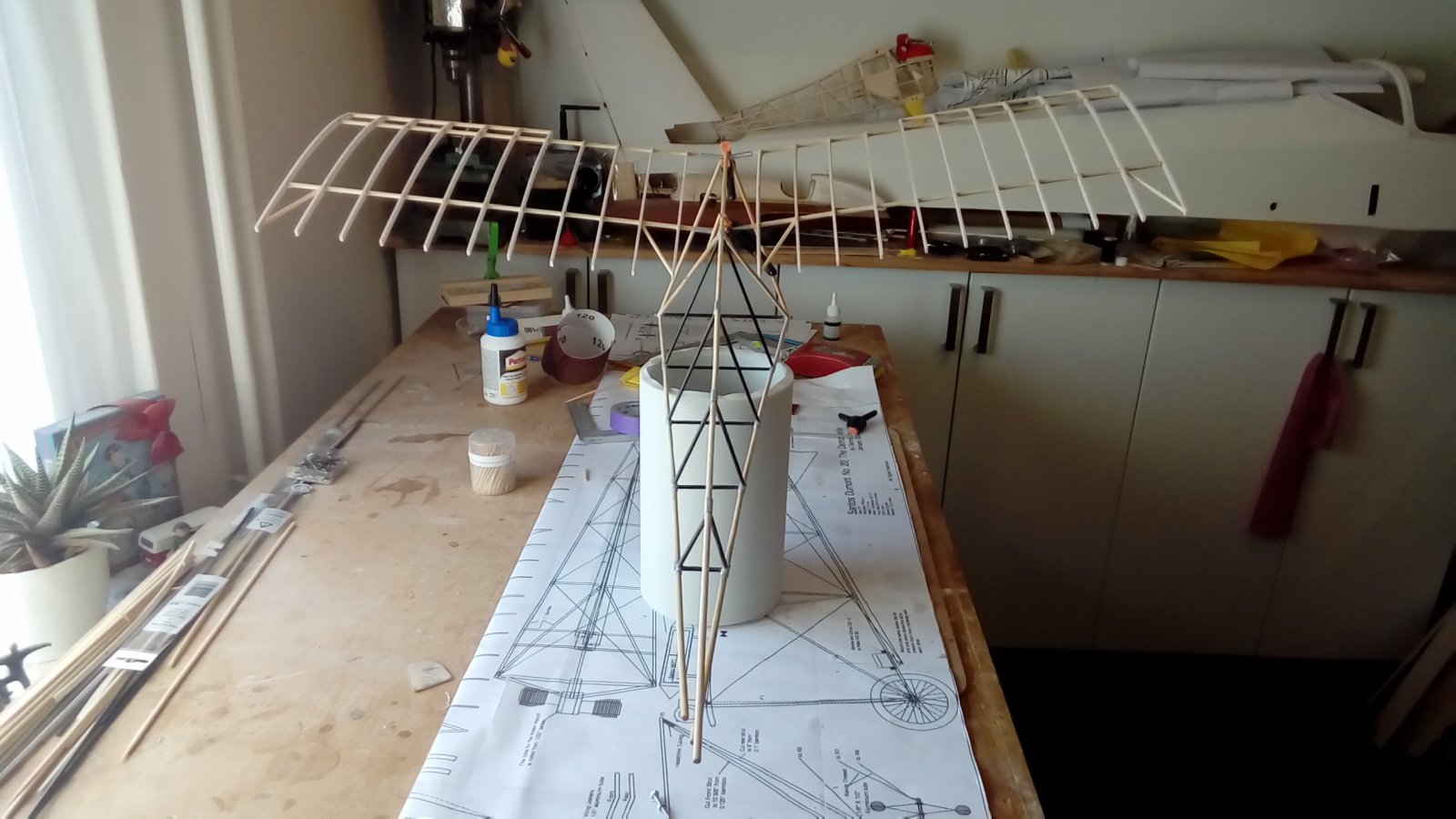

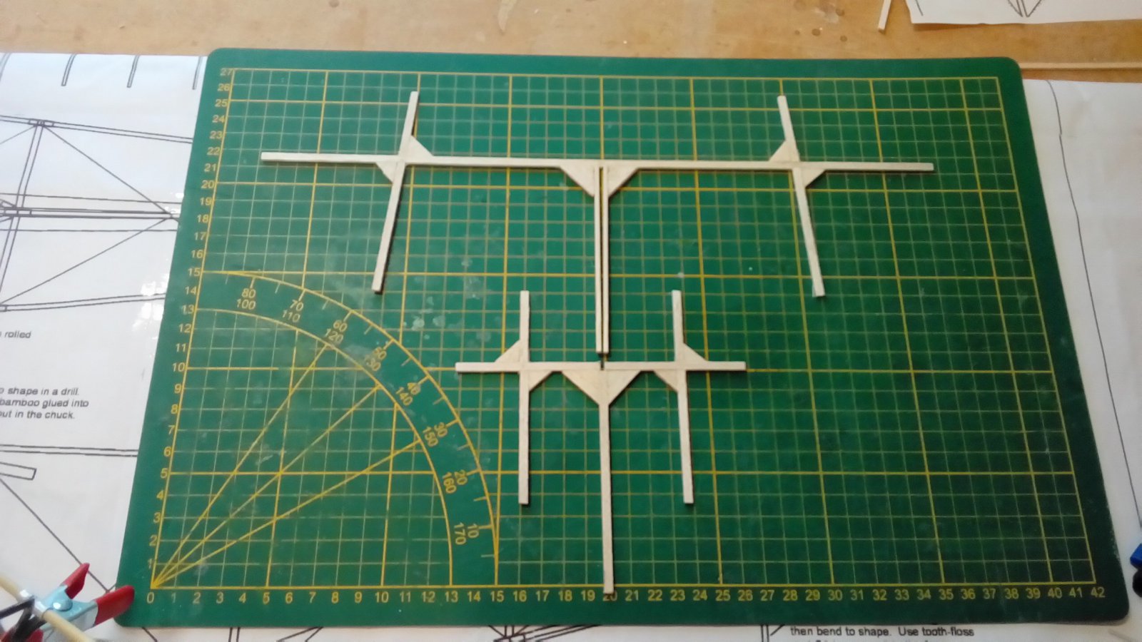

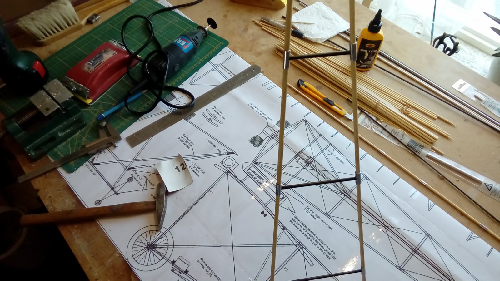

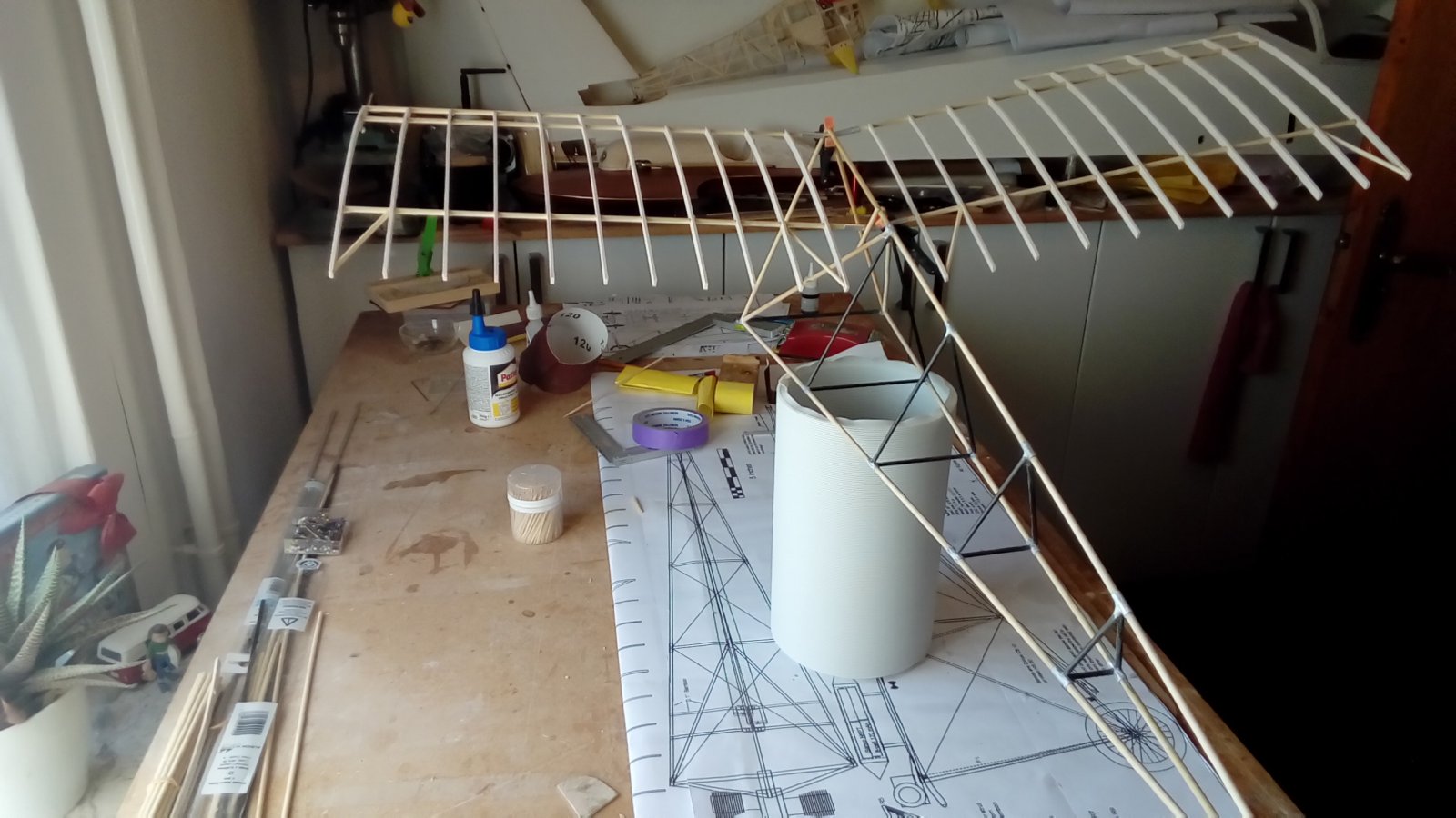

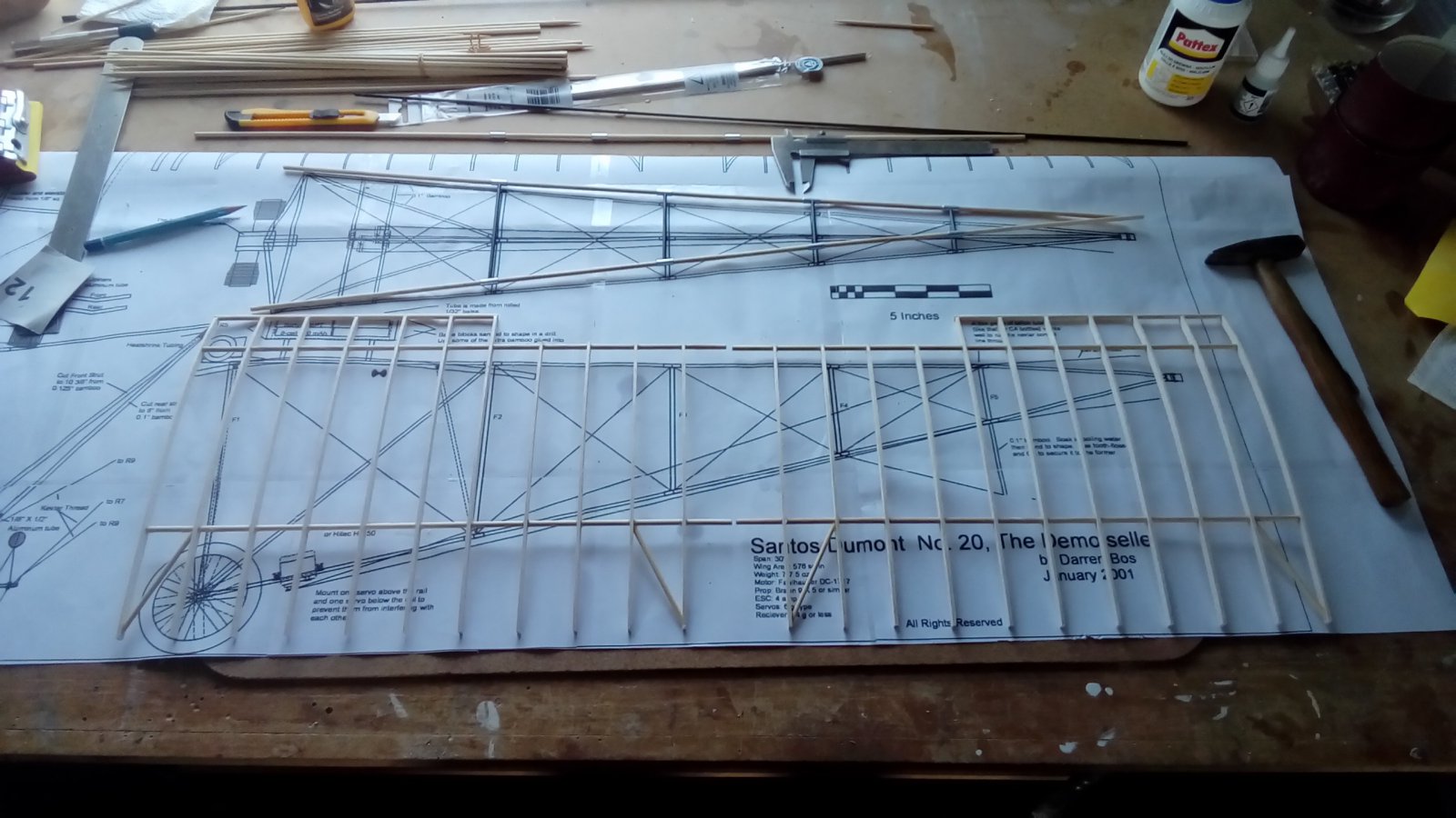

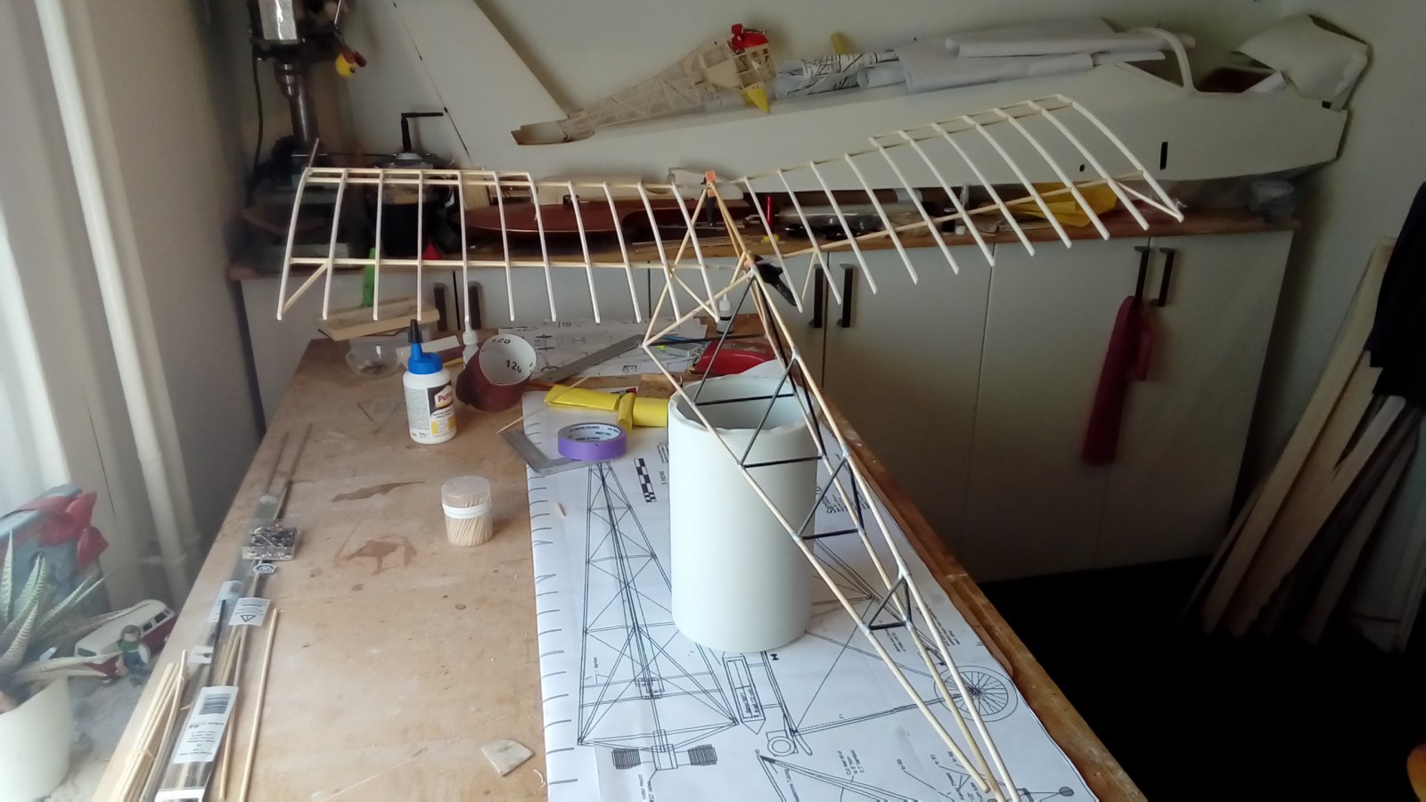

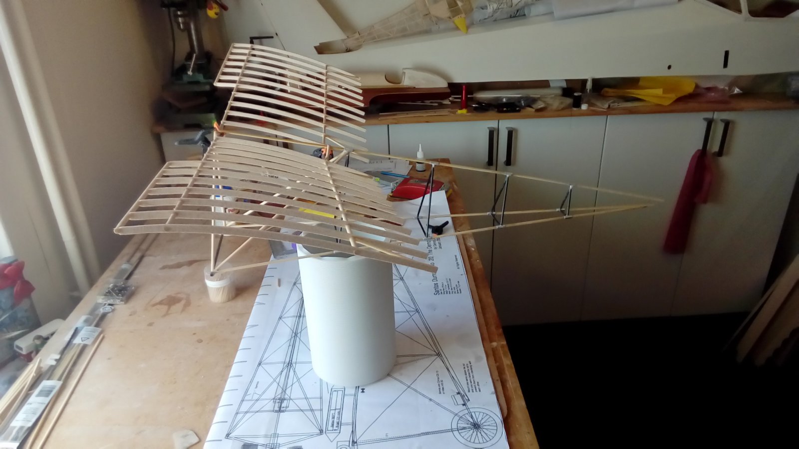

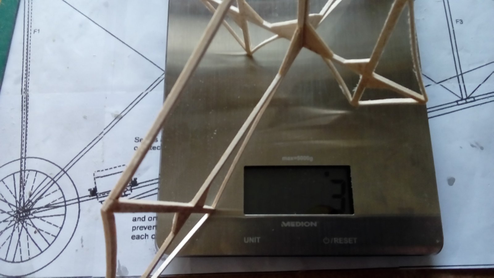

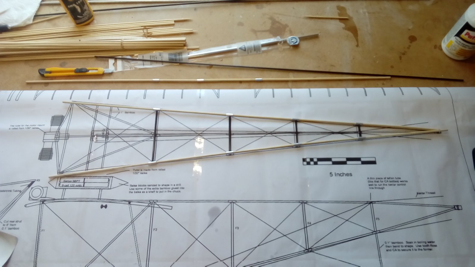

    Vandaag de bodem, als je dit zo kunt en mag noemen, van de romp in elkaar gezet.
    Wil toch enigszins schaal gaan bouwen.
    Dit deel weegt 11 gram.
    Tot nu toe tevreden over de componenten en het gewicht hiervan.

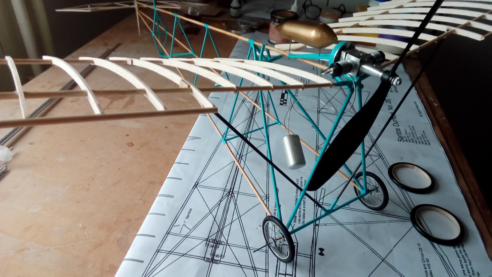

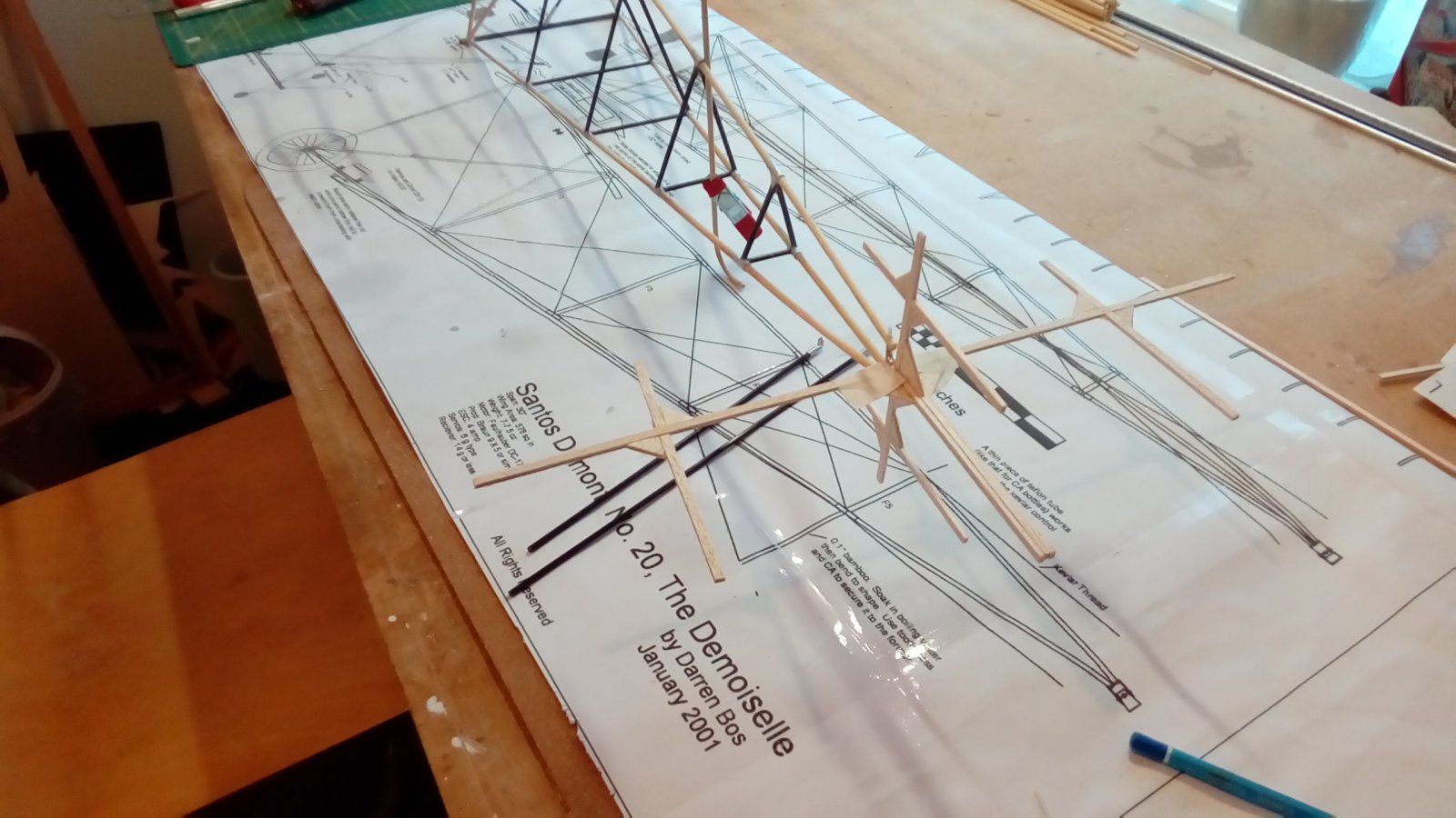

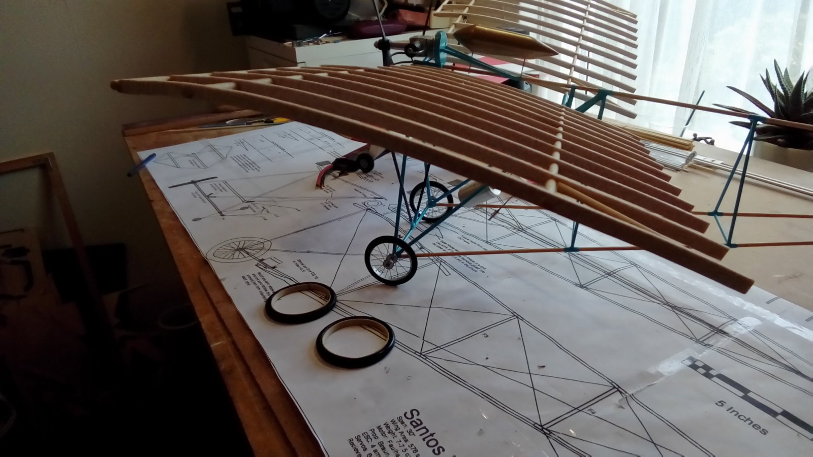

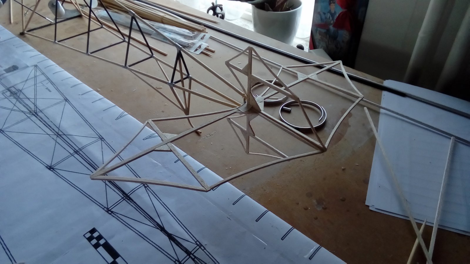

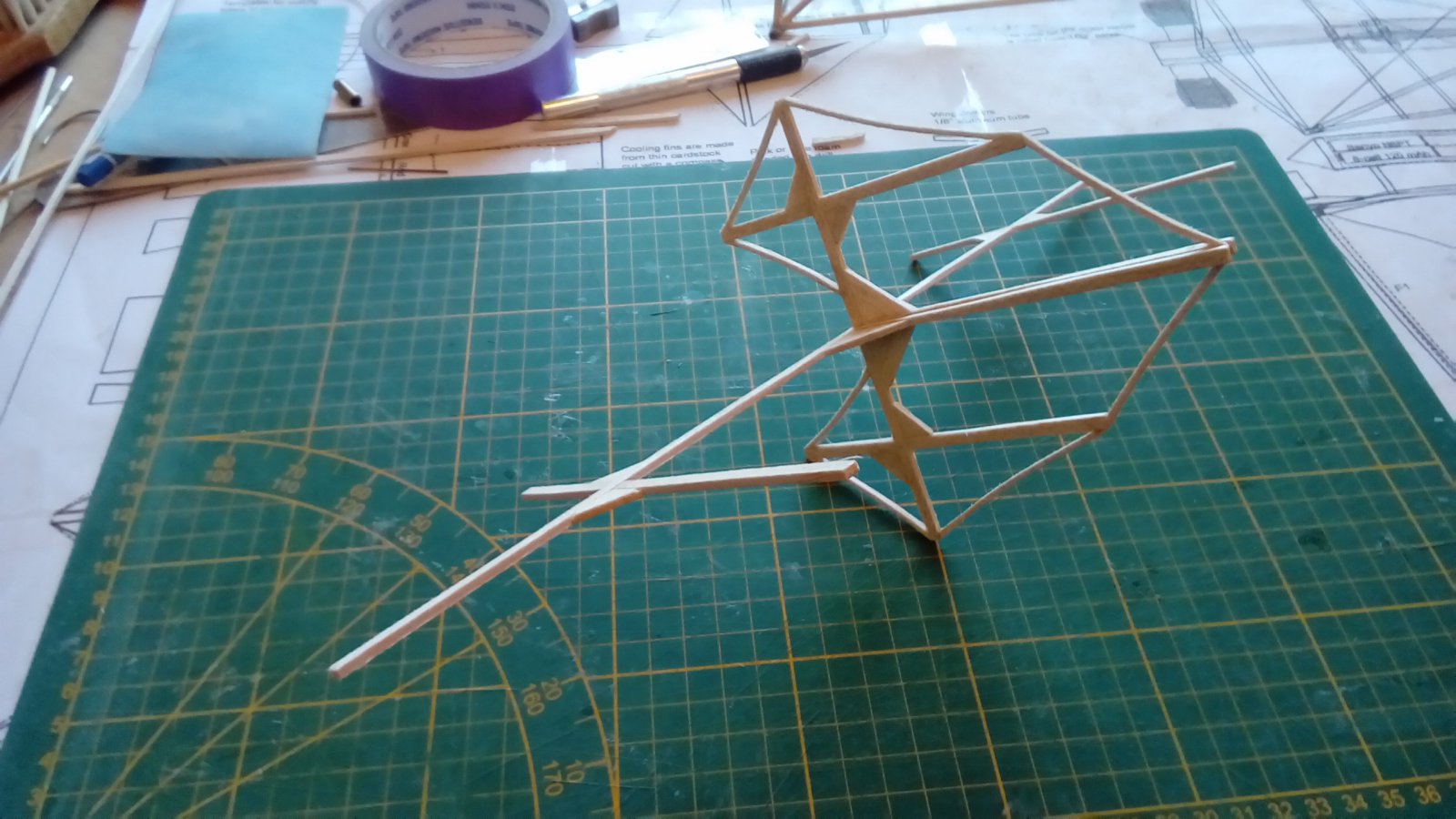

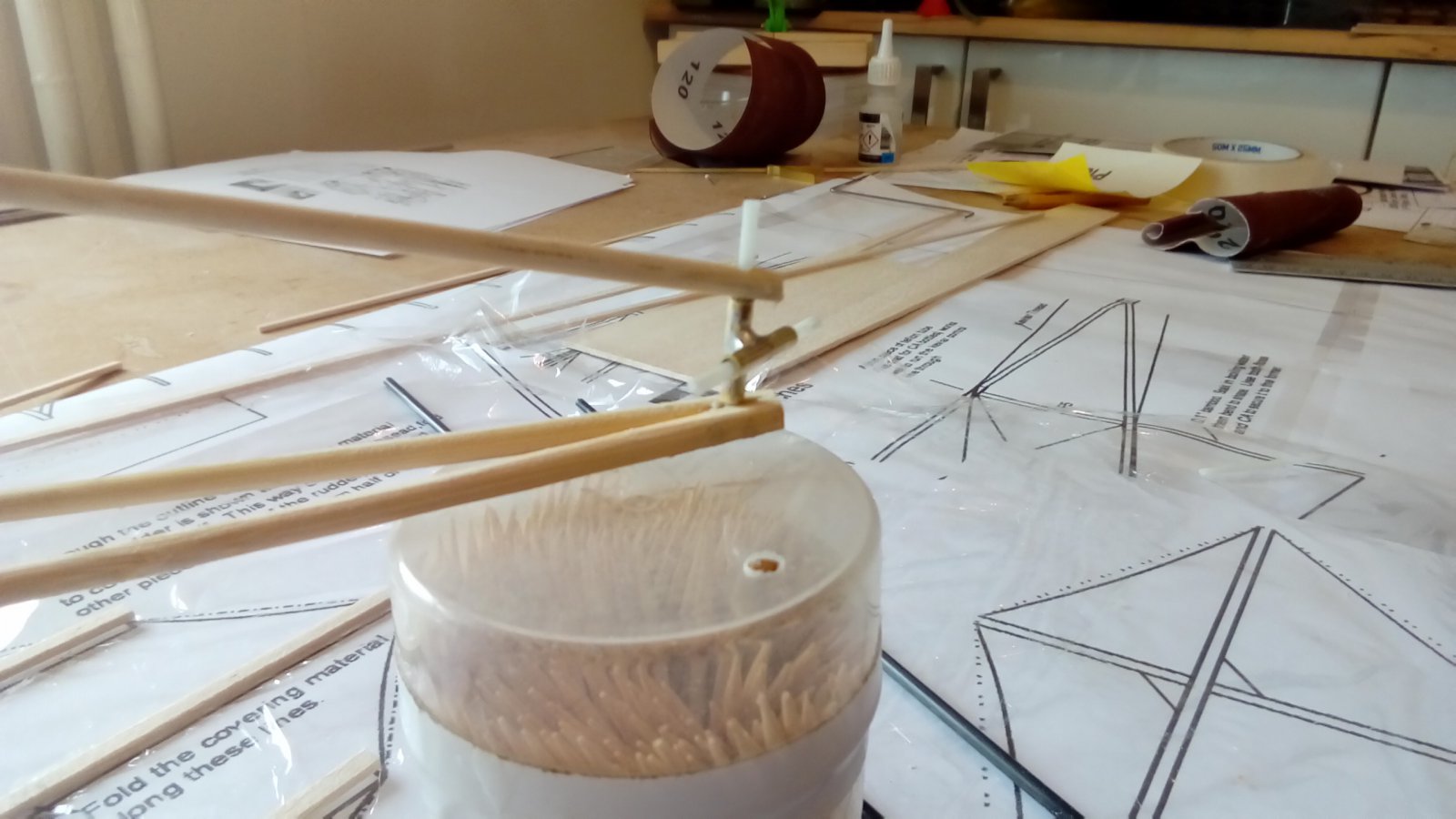

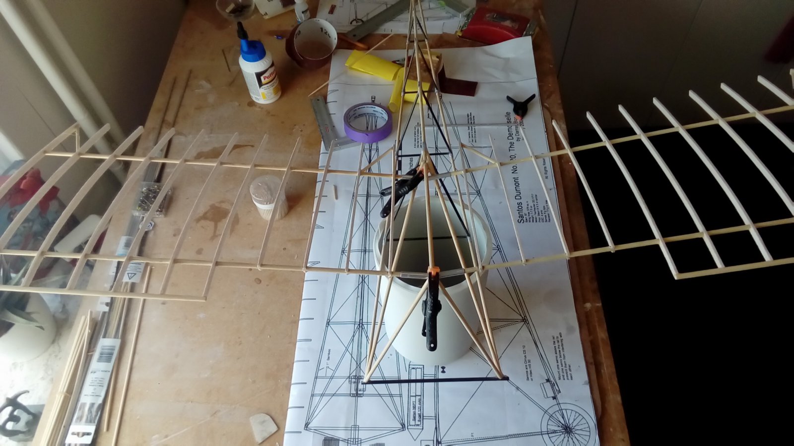

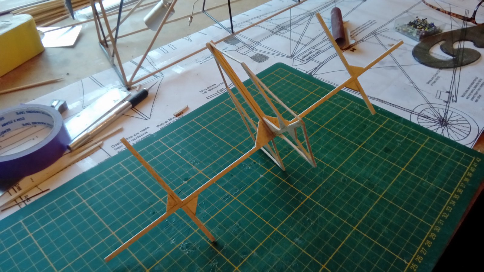

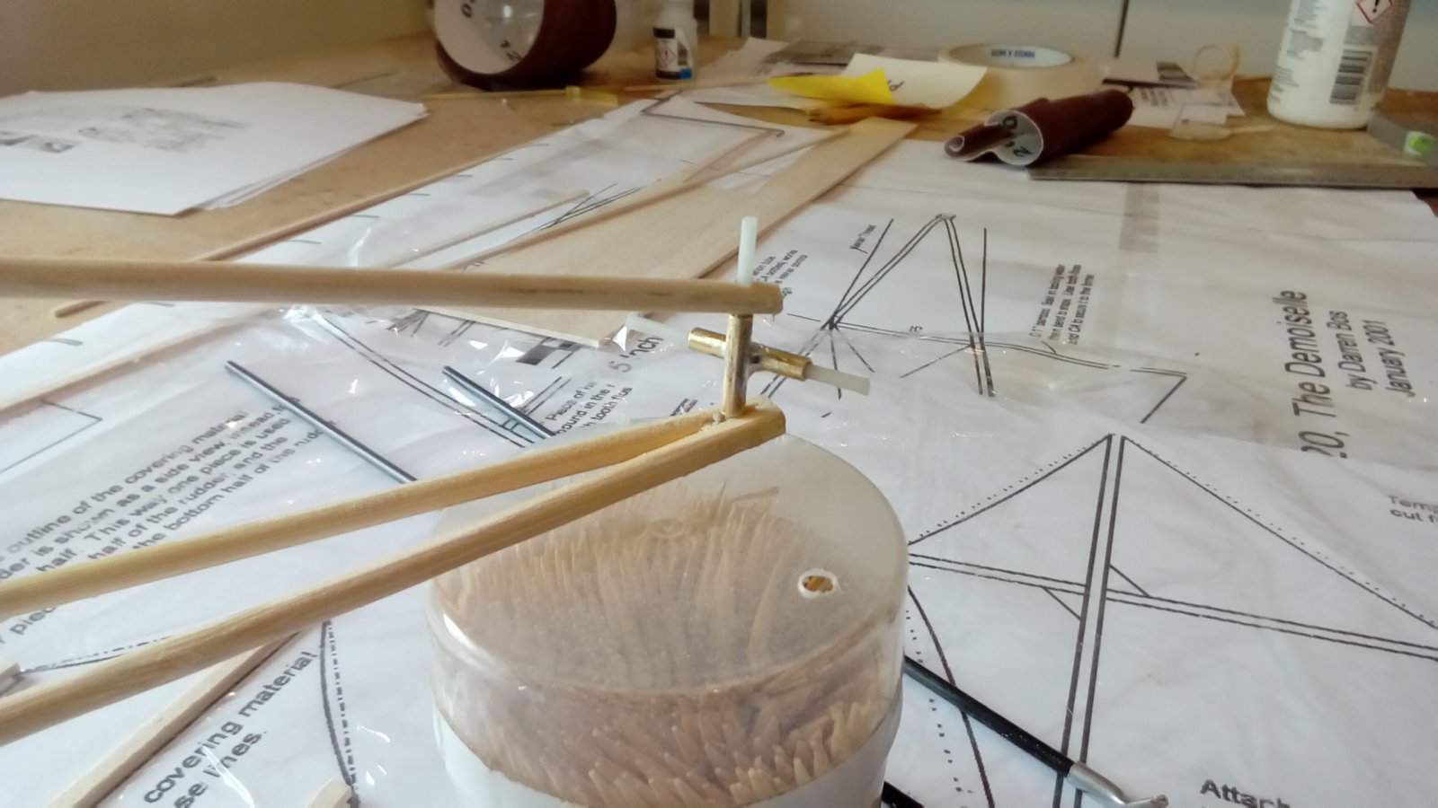

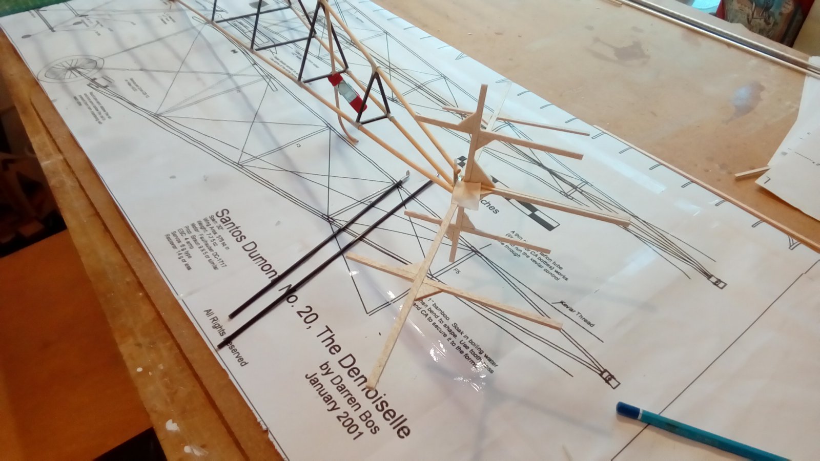

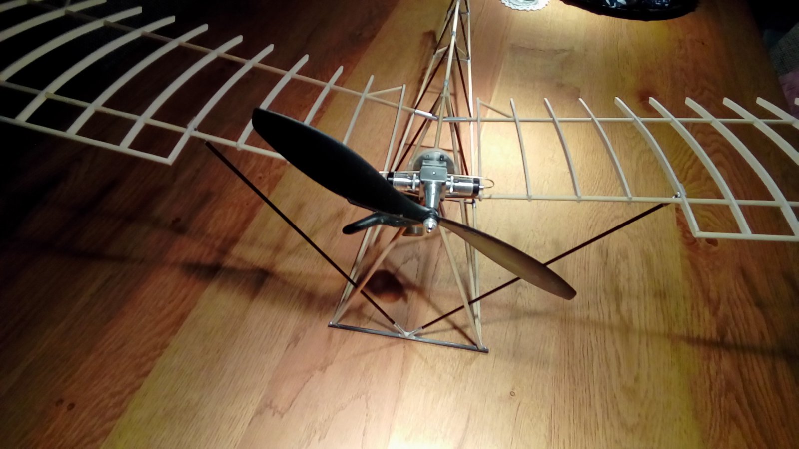

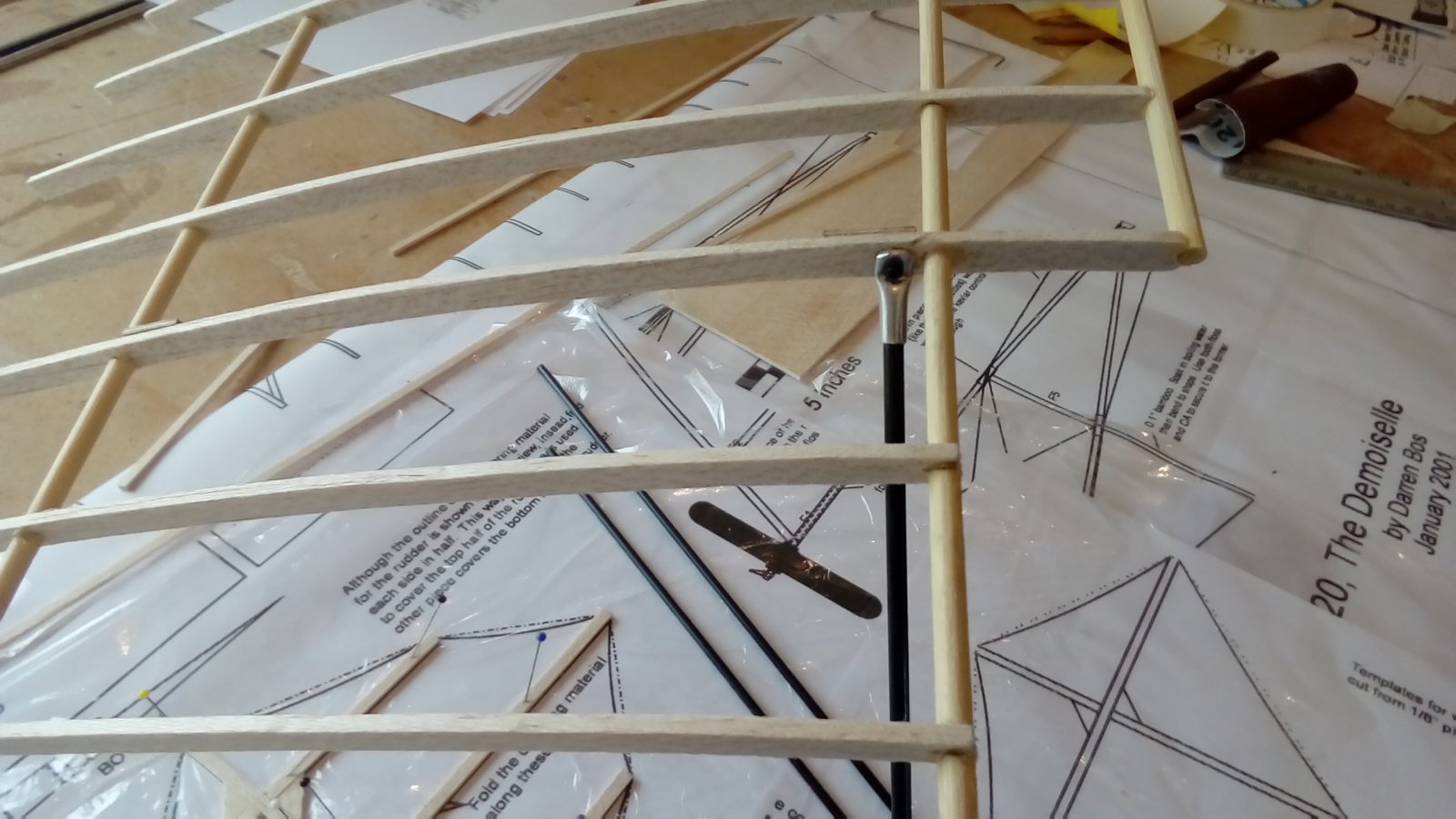

    Qua gewicht lijkt het de goede kant op te gaan.
    Groter dan de eerst gebouwde Demoiselle en toch lichter.
    Gaat het dan toch lukken?
    De zwarte buisjes en aluminium koppelingen worden grijs, zoals het origineel, alsmede het houten front gedeelte.
    Bij het origineel was dit van metaal.oid.
    Ik ben zeer tevreden over de keuze van bamboe.
    Zal realistisch werken.

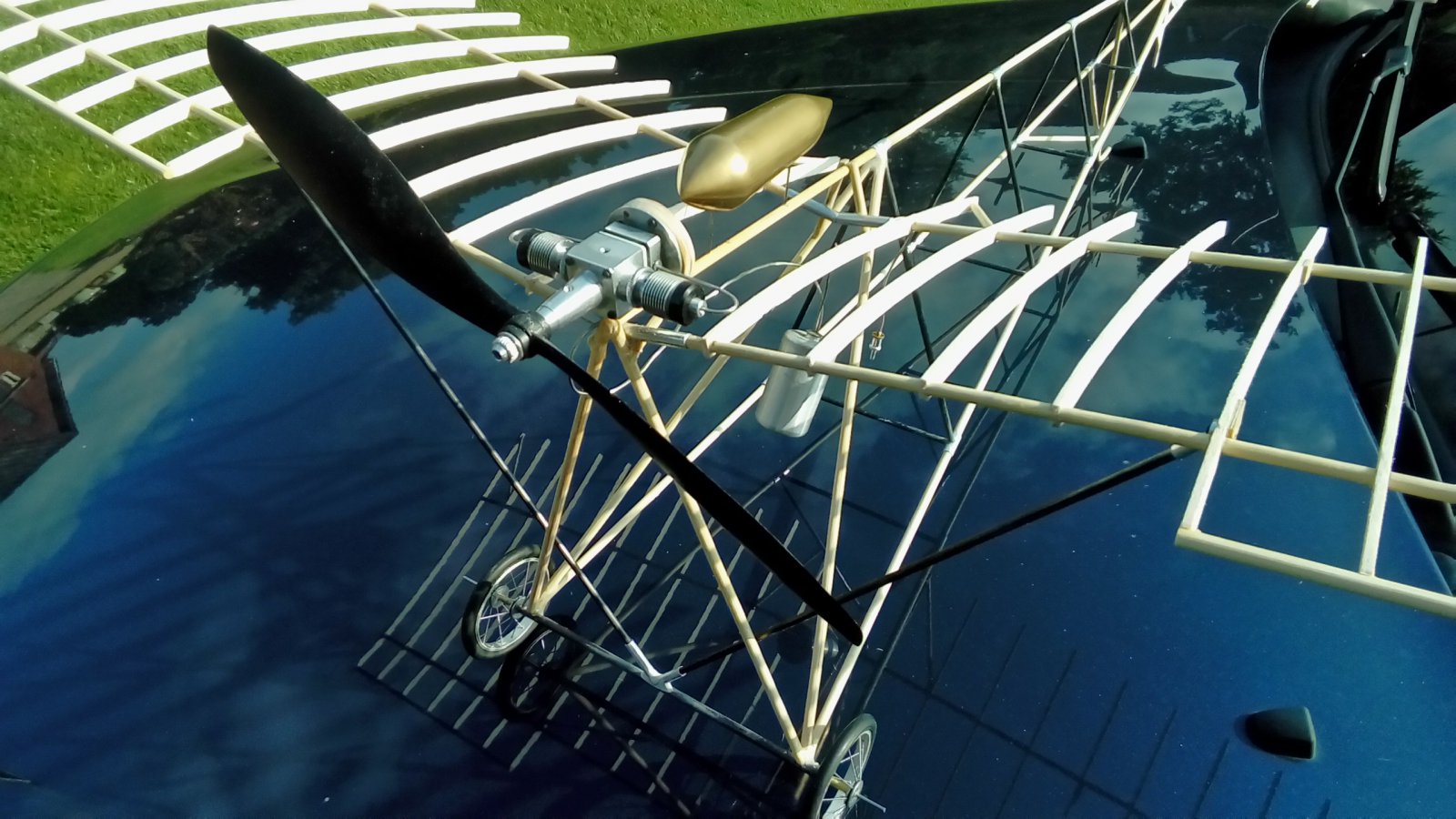

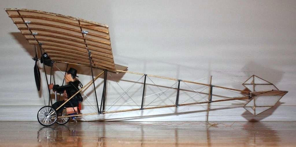

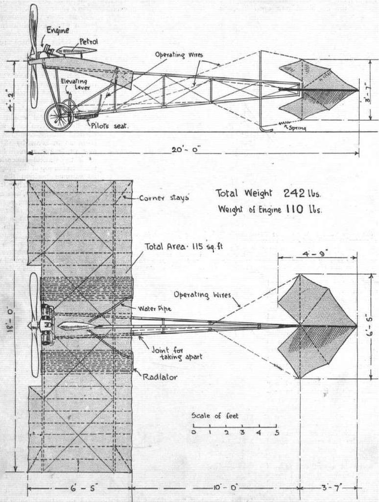

    Ik vraag mij af of het nu beter is, voor verhogen van de vlieg prestaties, om ook de onderzijde van de vleugels te bekleden of er toch van af te zien.
    Standaard is zonder.
    Zie bijgevoegde foto van een Demoiselle gebouwd door een Italiaan.
    Laatst bewerkt: 26 aug 2021

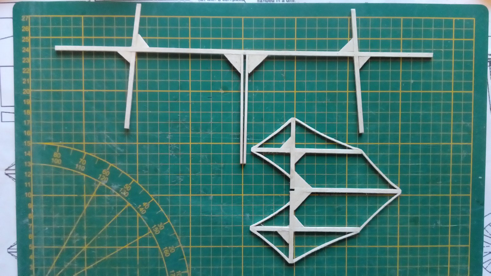

    Lid geworden:
    22 apr 2012
    Berichten:
    456
    Locatie:
    Dorpje in de buurt van Oldenzaal

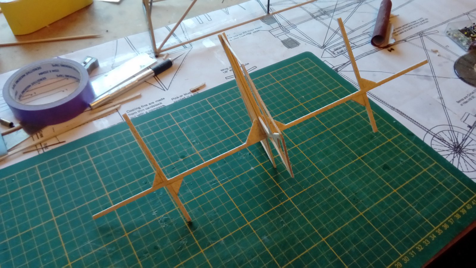

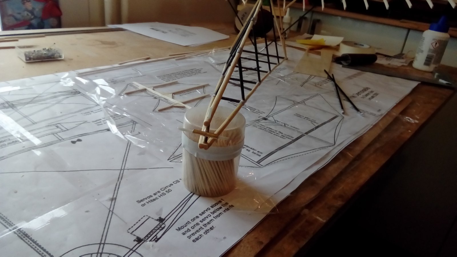

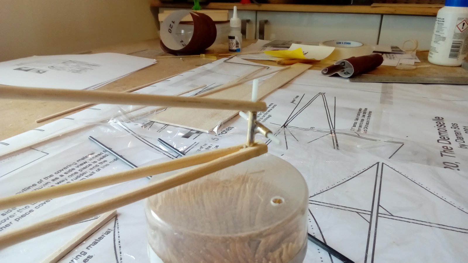

    Voor het trimmen van de gecombineerde hoogte/richting roeren, heb ik een onderdeel in elkaar geknutseld die ik heb afgekeken van een SIG Demoiselle.
    Als het nodig blijkt, dan kan ik er altijd nog servo's in bouwen.

  11. Taylorcraft
    Taylorcraft The First Aviators
    Lid geworden:
    22 apr 2012
    Berichten:
    456
    Locatie:

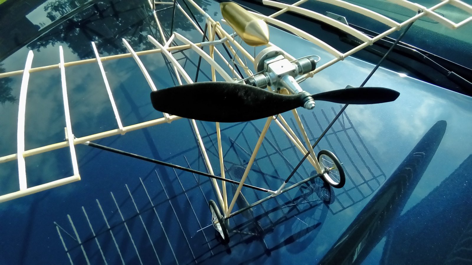

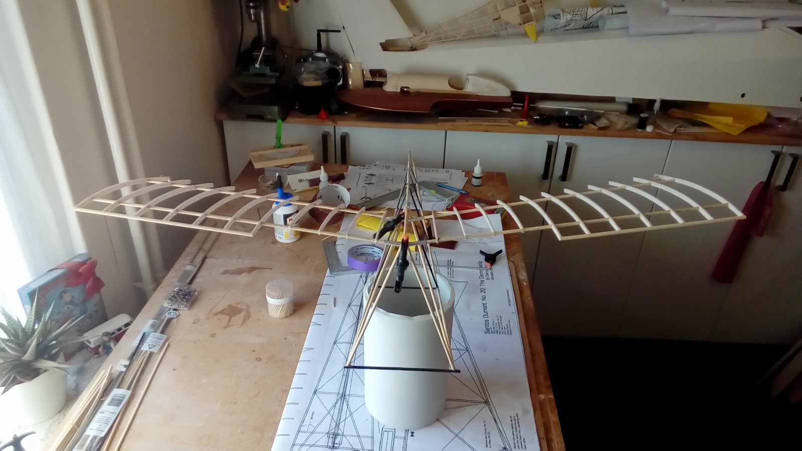

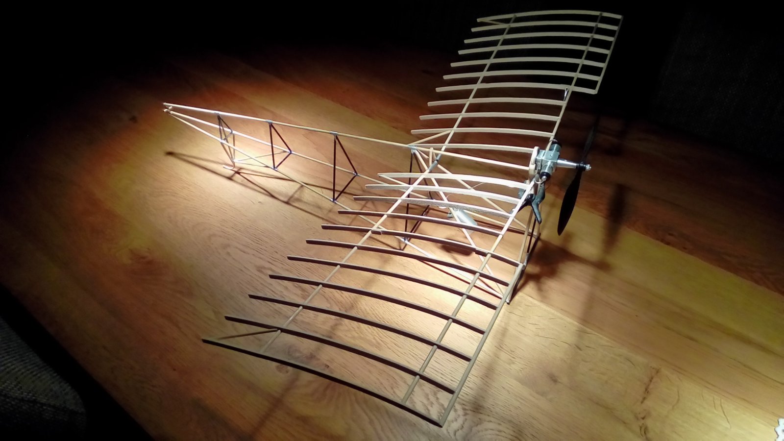

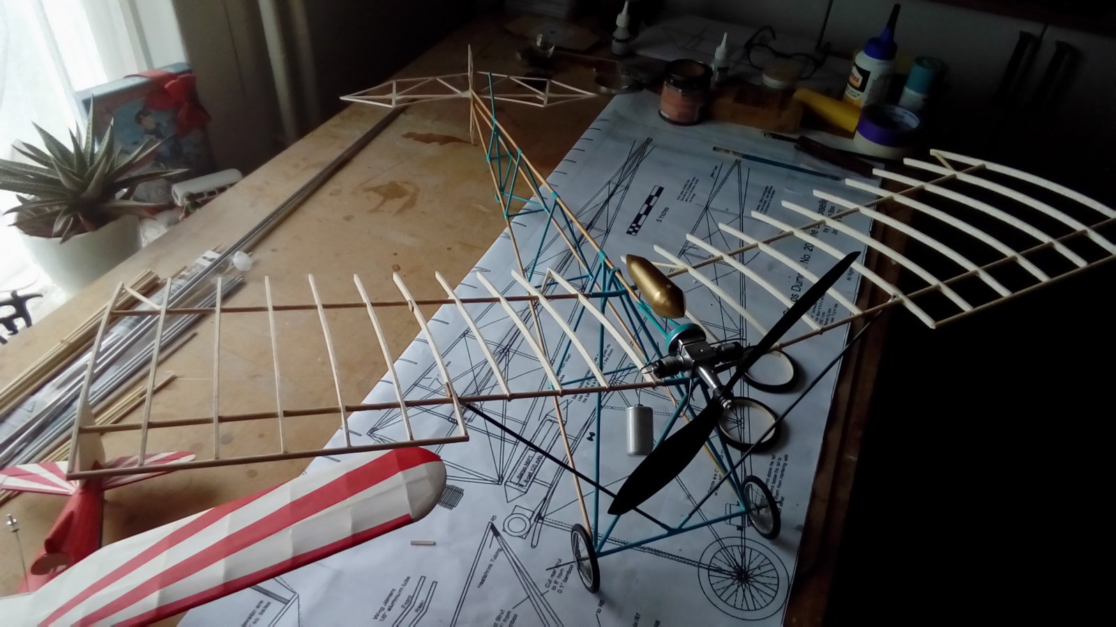

    Enkele details toegevoegd en het combi hoogte /richtingsroer als geraamte gebouwd.
    Van deze combi heb ik een kleine wijziging doorgevoerd om het bespannen hiervan te kunnen vergemakkelijken.
    Motor en model verhouding zien er vreemd uit.
    Was bij het origineel ook een beetje. P_20210830_194216.jpg P_20210831_211907.jpg P_20210830_193808.jpg P_20210830_194201.jpg P_20210830_193820.jpg P_20210831_211819.jpg P_20210831_211917.jpg P_20210831_211859.jpg P_20210830_193836.jpg

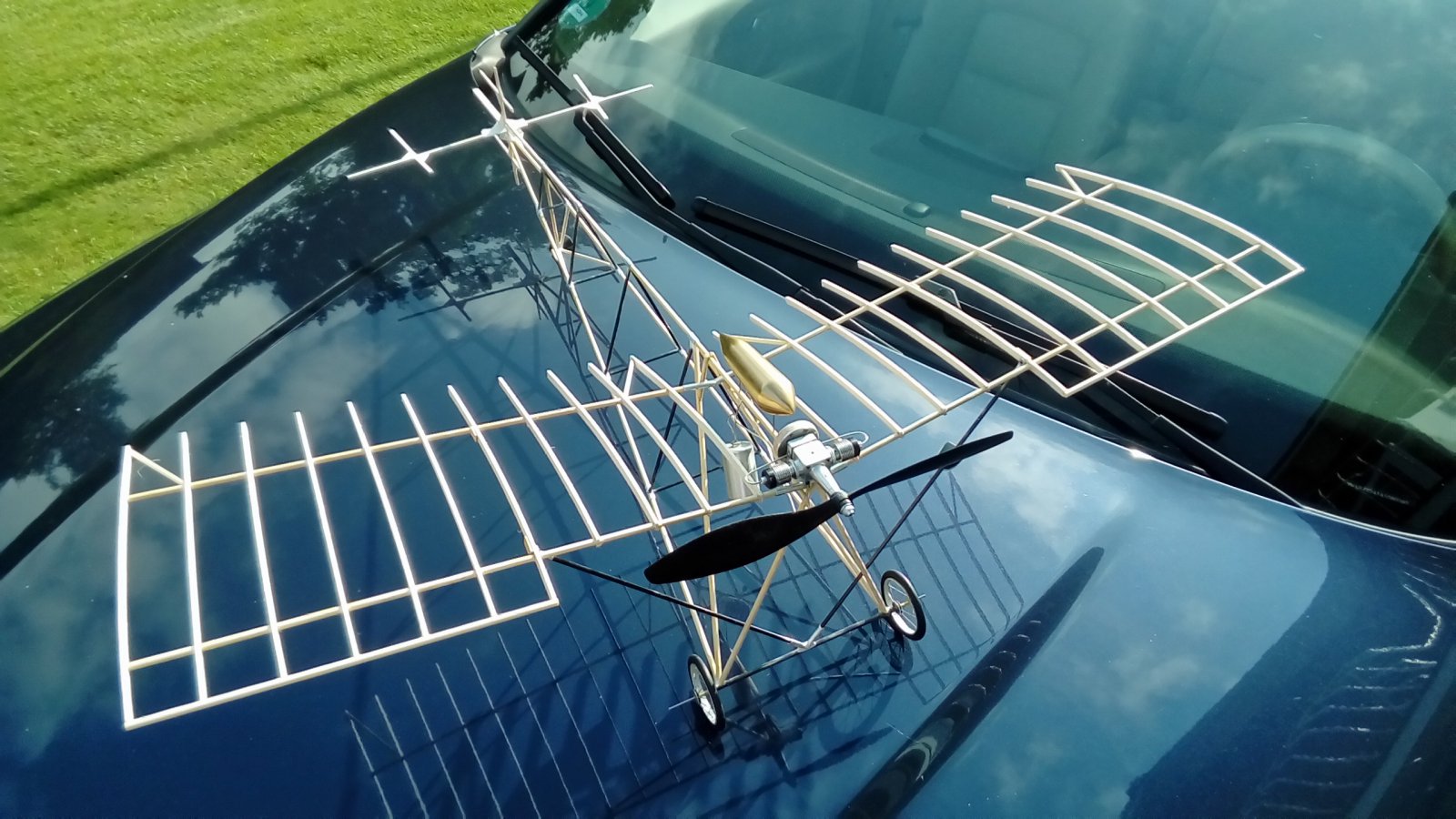

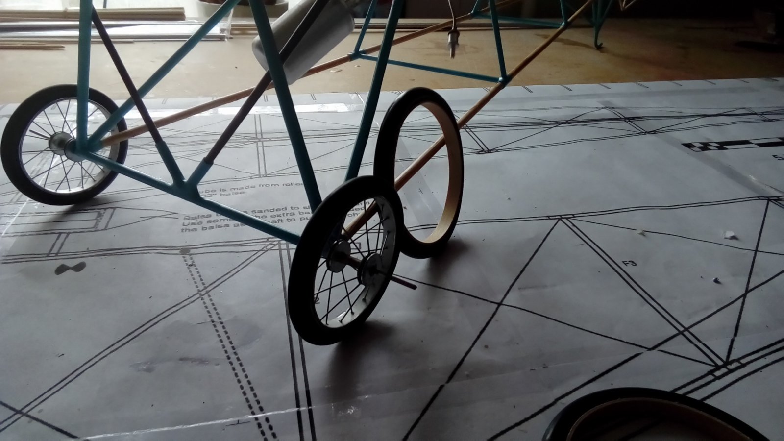

    Nu alleen nog bespannen en lakken.
    De wielen zijn niet van het juiste formaat.
    Moet hier nog nieuwe voor maken. P_20210902_161323.jpg P_20210902_161309.jpg P_20210902_161353.jpg P_20210902_161330.jpg P_20210902_161405.jpg

    Afwijkend van de tekening heb ik de omtrek van het richtingsroer voorzien van in vorm geschuurde balsa strips.
    Het hoogteroer krijgt dezelfde behandeling.
    Het , volgens tekening, hoogte en richtingsroer vond ik te fragiel.
    Huidige gewicht van deze combi is 2 gram.
    P_20210905_172637.jpg P_20210905_172712.jpg P_20210905_172730.jpg P_20210905_172738.jpg
    E.hof vindt dit leuk.

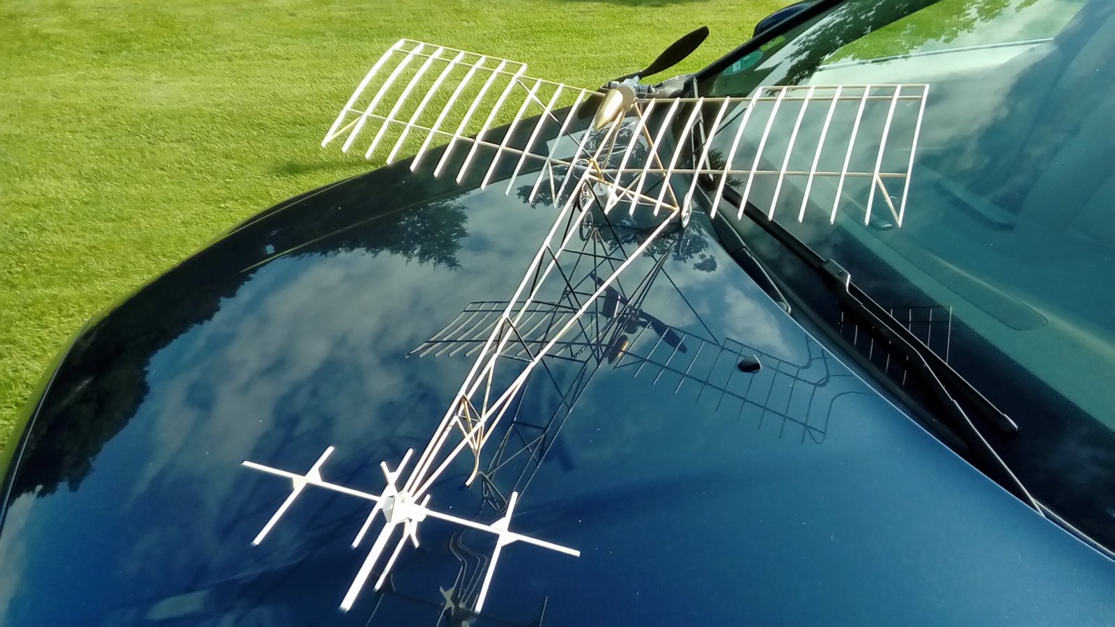

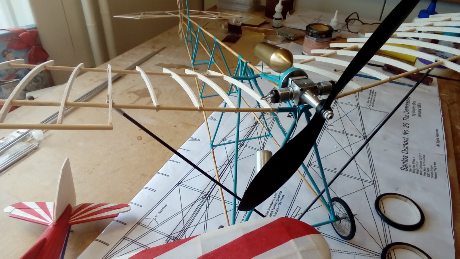

    Gisteren de kleur op de semi metalen delen opgebracht.
    Ik kwam deze kleur tegen op een model van Franse makelij.
    Gewaagd en opvallend maar was er gelijk weg van.
    Van de nieuwe wielen heb Ik de velgen en banden gereed.

    Ik heb op de DOW niet eens de tijd genomen je te complimenteren met wat ik in je auto zag staan...
    Bij deze...:thumbsup:
