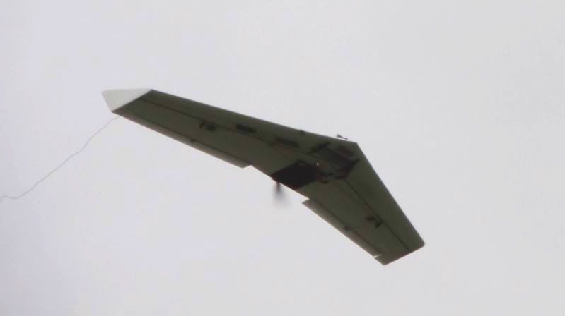

En een paar plaatjes. Niet super want was bagger weer.
Van de week nog een plastic kapje, nou ja iets wat functie heeft als kapje over de regelaar en motor heen gezet ter stroomlijn verbetering.
En even de accu afgeplakt met sheet folie aan de onderzijde en een paar borglipjes gemaakt zodat de accu er niet uit kan vallen.
En vanmiddag even in de storm gevlogen.
Het vliegt wel maar vleugel wobbelt dan aan alle kanten.
1 keer spinnend naar beneden omdat de vleugel te ver getordeerd was. Nog net op tijd de snelheid er uit kunnen halen om weer te kunnen sturen.
Hij zou dus iets torsiestijver mogen maar bij half gas normaal vliegend is er niets aan de hand.
Stall getest en dat was nu gewoon neus omlaag en weer verder.
Klimmen doet ie vlot en tegen de wind invliegen ook niet gek veel last van.
Dus nu maar VtX en GPS inbouwen.
