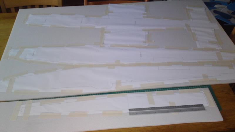

first cut
full

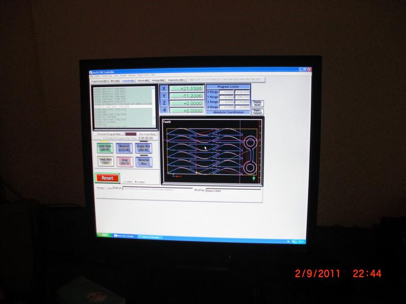

Dit zijn de enige delen die met de hand gesneden worden, ze passen niet op de bank....
dxf's zijn klaar, platen zijn ingedeeld, vanmiddag probeer ik de eerste platen te snijden.

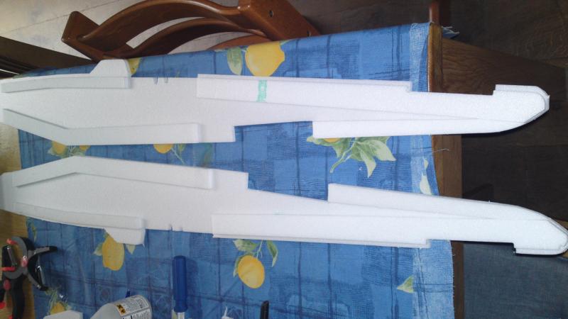

Rompdelen
full
Wel wat puntjes gezien ter verbetering van de tekeningen, dus update komt er aan.
tevens loopt de rug versteviging niet mooi door, dit komt door de hoek die de rompplaten maken.

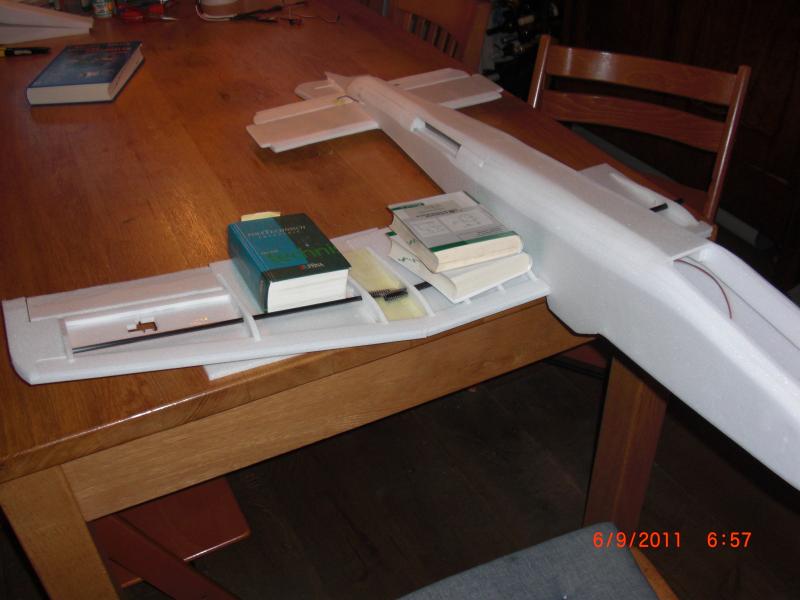

Begint ergens op te lijken.....
full
Ik heb de eerste ruwe afrondingen weggesneden, elevons bevestigd. Tevens zijn de buiten vleugeldelen, op de vleugelhuid na, kompleet. De mal voor de vleugelhoek werkt ook, morgen met epoxy voorzichtig samenvoegen. Of eerste alle rondingen schuren, voordat ik er niet meer bij kan....

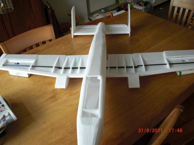

Vorm
full
even de delen aan elkaar gelegd, ik had eerst het idee dat de vleugels te kort en te breed waren maar dat valt erg mee, de verhoudingen kloppen aardig.
